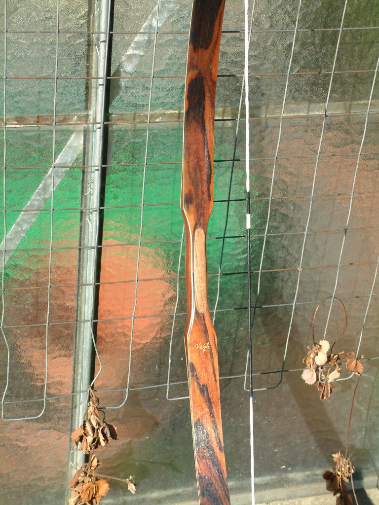

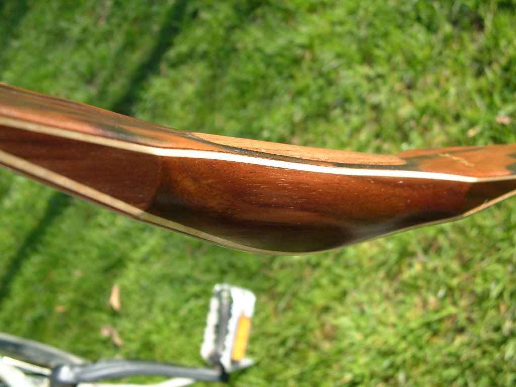

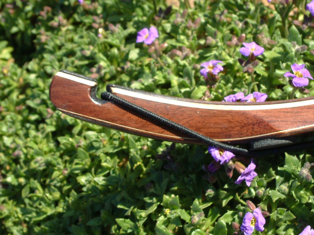

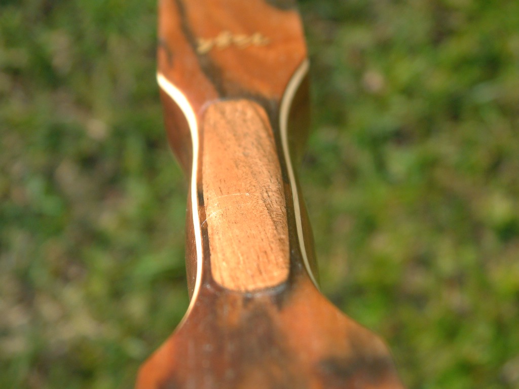

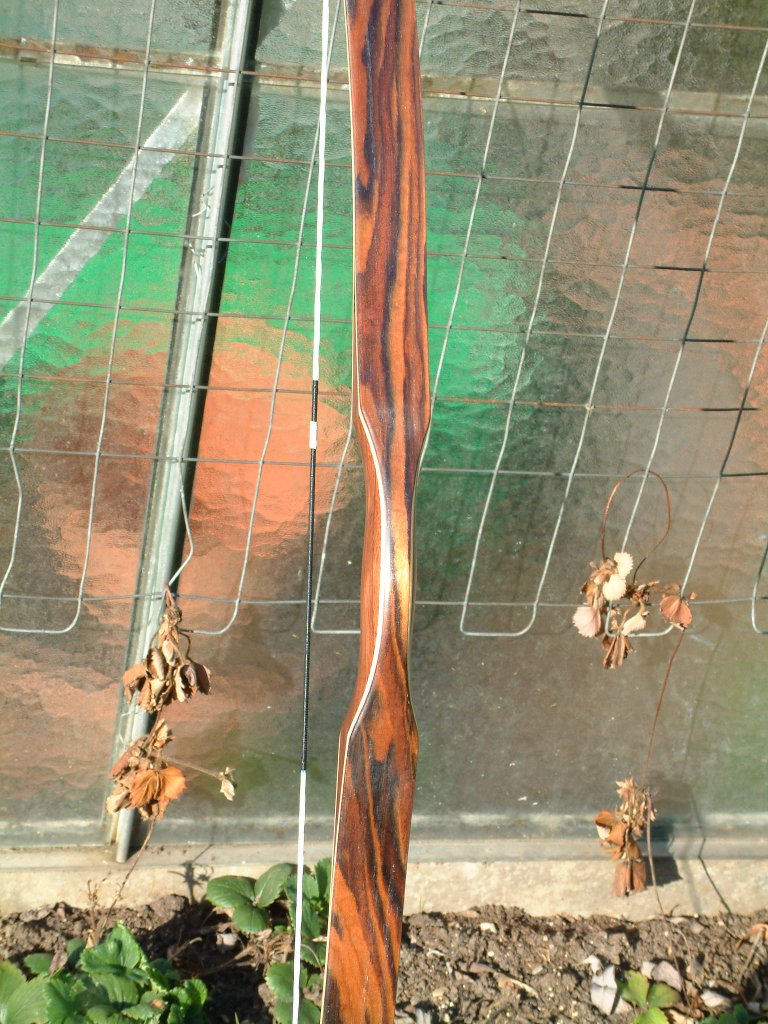

Aktuelle Änderungen meines neuen Osmanen
Der kantige Griff ist abgerundet,liegt nun gut in der Hand.
Die Lederstückchen für die Sehne sind angepaßt.
Bei der Bogenmesse auf Burg Stettenfels in Untergruppenbach bei Heilbronn
hatte Laszlo einen 53# Osmanen aus Walnuß dabei -- nun ist es meiner.
