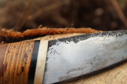

Hier noch ein Messer, dass es schon länger gibt --> darum auch der Used-Look ;)
Stahl: alte Feile
Griffaufbau: Knochen, Micarta, Birkenrinde, Nussholz (aus den Schreinerresten von Neugier, danke!), Knochen.
Scheide: Leder, gefärbt mit erstem Punzierversuch...
Das Messer hat den Sommer damit verbracht bei Grillfesten Steaks etc. zu schneiden ausserdem beim Pfeifbauen die Kiele auszudünnen und was sonst noch so anstand alles gemeistert und ist immer noch schärfer als jedes Messer hier in der Küche ::)

Wie gehabt - das Birkenrindenmikarta patentieren lassen ;) Spitzen-Messer, formvollendet!

Gebe Floh recht, Birkenrindenmikarta ist ne Marktlücke

Mensch, ist das ein schönes Messerchen! ;) Mir gefällt es super. Form passt, Verarbeitung super, Griffgestaltung toll, Farb- und Holzwahl passen zusammen...
NEID!
