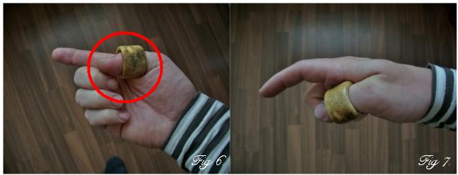

Mein Daumen wird im Laufe einer Trainingseinheit dünner, unmerklich bildet sich Schweiß... dass kann bei einem glatten Inneren des Ringes schon mal dazuführen dass er rutscht oder wegfliegt, daher empfiehlt es sich, zwei Größen zu haben
der Punkt den es gilt sehr genau umzusetzen ist dieser hier
daraus ergeben sich die richtige Lage und die richtigen Druckpunkt fast von alleine...
Grüße benzi

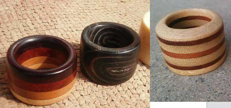

Hier ein Bild meiner Ringe.

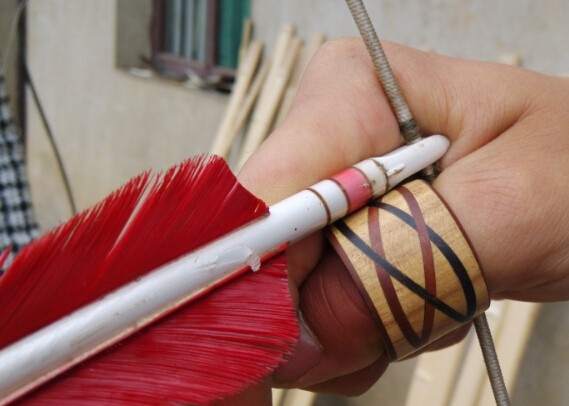

Und so sitzt er auf dem Finger
Durch stöbern hier und im Internet hab ich sie extra gegen dieses Rutschen aus Geweih gemacht.
Scheint aber nicht zu helfen. Mit dem Zuggewicht lässt sich ja jetzt nix mehr ändern von daher werde ich wohl mit Leben lernen müssen... und mehr wie 32" kann ich nichtmal ziehen wenn ich wollte hab weder so lange Arme noch kann ich irgendwo sooo lange Pfeile finden
so ist das wenn man nur halbherzig recherchiert
würde es helfen wenn ich erstmal mediteran schieße bis ich besser mit dem Zuggewicht klarkomme?

die Ringe sind evtl ein bischen lang...
es klingt so, als würden zumindest die ersten Schüsse klappen, also geht es!
ich hab heute ne kleine Trainingseinheit mit dem chin. Ring geschossen, mein Ring geht zu Beginn kaum über den Daumen... tut fast schon weh... und nach 3 Schuss leicht wieder runter...
ich würde mir an Deiner Stelle einen günstigen Bogen mit max 30#@28" und einem max. Auszug von mindestens 32" suchen... bekommste unter 200 euro und kannst auch gut wieder verkaufen, haste nach nem Jahr vllt 50 oder 60 euro gezahlt und das lohnt sich mMn!
wegen Auszugslänge fürs chin. Schiessen: Bild Manschu Technik von Peter Dekker, hab mal Linien reingemacht bis wohin er mediteran in etwa ziehen würde und wohin er auf dem Bild zieht...
da kommen leicht 4 Zoll mehr bei raus...
Grüße benzi
