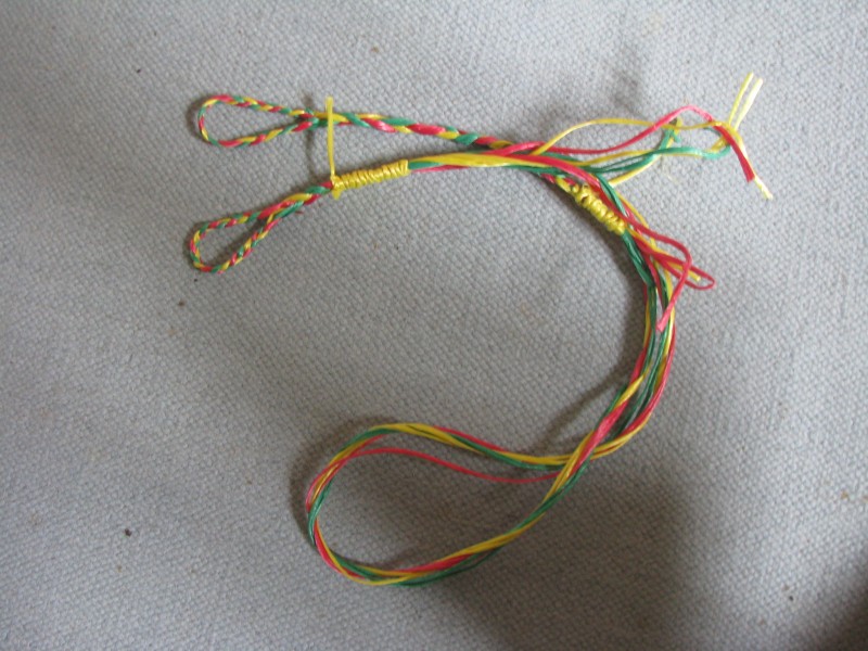

Man kann wahrscheinlich eine Bogensehne auch flechten.
Gesagt getan und ähnlich wie beim flämischen Spleiß hab ich dann halt eine Sehne für den
Kinderhaselbogen geflochten.
Ist trotzdem nicht ganz sauber geworden , weil ich da wieder einige Details vergessen habe,
aber im Großen und Ganzen kann man das schon mal machen.
Flechten, Zopfflechten ist bei weitem bekannter als der Flämische Spleiß. Ohne drei verschiedene
Farben hätte ich das trotzdem nicht hinbekommen.

Re: mein erster 20 lb aus gescheitem Holz
Schon spannend zu sehen, wie du dein Rad immer wieder neu erfindest!

Hm, ja. Flechten geht wohl auch

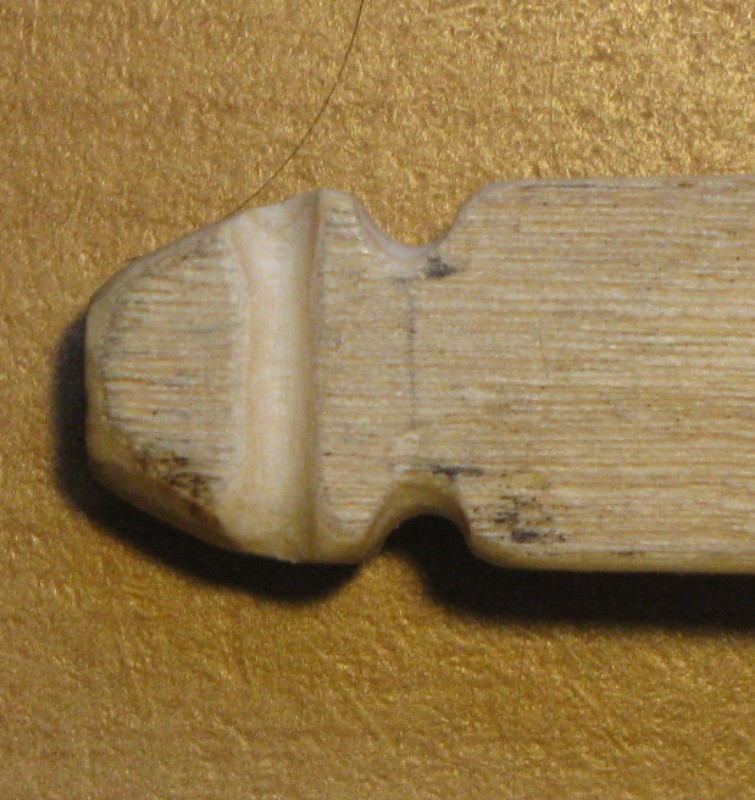

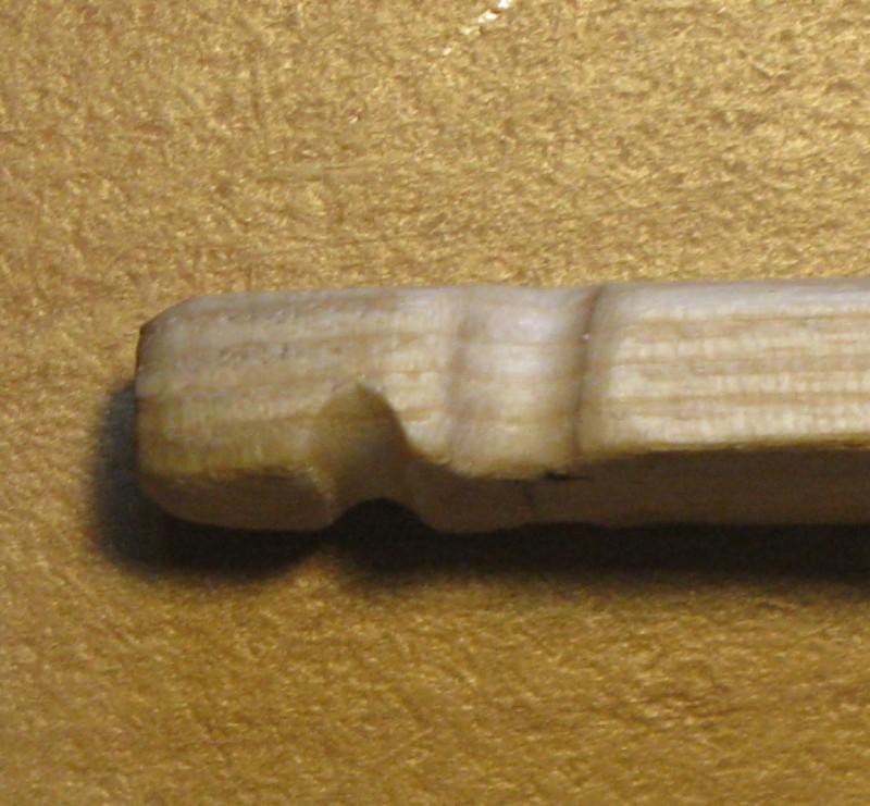

Kommt mir das nur so vor, oder sind die Sehnenkerben wirklich nicht tief genug um die Sehne ordentlich festzuhalten? Ich würde die Kerben noch ein wenig weiter einfeilen. Du hast da noch genug Material um die Sehne vollständig zu versenken, also Außenkante Sehne bündig mit den Seiten des Wurfarms.
Zur Sehne: Wenn du eine ordentliche flämisch gespleisste Sehne willst, kann ich dir folgendes Video nahelegen. Der Herr erklärt den Vorgang recht gut. Geht auch ohne Sehnenbrett recht einfach.

ja, stimmt die Sehnenkerben sind wohl zu wenig tief weil immer noch geschätze 12 mm Abstand zwischen den
Kerben sind.
Hab das jetzt noch mal aus dem WIKI herauskopiert:
"Mit der Erfahrung aus über 250 gebauten Bogen verspreche ich Euch: Zwischen den Sehnenkerben müssen nicht mehr als 6 - 8 mm Holzbreite stehen bleiben! Das hält! Mein Wort drauf! Haben wir im Beispiel oben die Enden 15 mm breit belassen, können wir nun getrost zwei mal 3 - 4 mm tief einkerben! "
(wollte halt nicht in mein Hirn , dass wirklich nur 8 mm sind)
Somit meine ersten Sehnenkerben, die auch eine Sehne gehalten haben. Davor waren immer Wickelnocken.

Da stimm ich zu. Das Sehnenbrett im Video verwirrt nur.Acedia hat geschrieben:...
https://www.youtube.com/watch?v=Lnn1aIZRb5w
Das man bei Dacron so viele Schnürl braucht <<- aber gut die sind gewachst , die kann man eindrehen ->> ist vielleicht
nicht von Vorteil.
Jedenfalls ich hab das gleich beim ersten Mal mit zwei verschiedenen Farben problemlos hingekriegt.
Die Flämische und die Geflochtene (eigentlich eh nur eine Variation von der Flämischen) ist leichter anzupassen
und lässt sich bei Fehlern leichter nachkorrigieren , als die Endlossehne. Und ich hab deswegen so viele Endlossehnen
, weil die Länge nicht auf Anhieb gepasst hat.
Ich hab mir nur gemerkt "bei Dacron dann halt 4 Finger kürzer" und bis jetzt hats dann immer mit der Standhöhe
bei der Flämischen, jetzt auch bei der Geflochtenen hingehauen.
Was bei der Flämischen übrigbleibt schneidet man halt weg ... also man muss nicht mal von Anfang an genau messen.
Der Grund für die Endlossehne sind halt dann echt nur 12,50 für noch eine Rolle B50 mit anderer Farbe.
Ausserdem bin ich der Meinung Naturfaser und Rohhaut greifen sich besser an als gewachstes Polyester.
Also zum Tillern würd ich nie B50 nehmen.
Der Grund für B50 war halt, dass ich nach langen verzweifelten Versuchen (Endlossehne) (heißt wahrscheinlich
so weil man da endlos probiert) keine passende Sehne Zustande gebracht habe, was jetzt nicht mehr der Fall
ist. ((vielleicht doch was gelernt???))

Deine Erklärung des Begriffs Endlossehne ist gut. Da stimme ich Dir zu.
Aber warum eigentlich nicht B50 für eine Tillersehne? Ich habe mir dafür eine 12-Strang-Sehne (natürlich keine Endlossehne) gemacht. Das geht prima.
Als Tillersehne Dacron B50, als Sehne zum Schiessen nur noch Fast Flight +
Grüße Habi
Grüße Habi

Im Wiki habe ich geschrieben:mahagugu hat geschrieben:Glücklicherweise hab ich dazu im Forum einen Thread gefunden.
Darin steht unter 10 mm können die durchaus gerade sein. Bei den Kerben sinds beim Eschenbogen
9 mm laut Schiebelehre also sollte kein Problem sein.
"Bei flachen Wurfarmen, so 6 mm oder weniger, kann man die Kerben einfach rechtwinklig herstellen."
Der Wiki-Text ist von mir, und 6 mm Restbreite genügen auch bei Deiner Enden-Dicke!mahagugu hat geschrieben:...die Sehnenkerben sind wohl zu wenig tief weil immer noch geschätze 12 mm Abstand zwischen den
Kerben sind.
Hab das jetzt noch mal aus dem WIKI herauskopiert:...
Mach sie tiefer, und runde sie an der Bauchseite ein wenig ab, wie hier auf dem unteren Foto gezeigt:
http://www.bogensportwiki.info/index.ph ... nschneiden

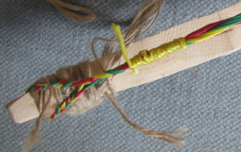

@Ravenheart
Danke nochmals für die Ratschläge.
Momentan hab ich den Bogen nicht zu Hand, aber ich werd die Kerben noch vertiefen und abrunden.
Sie halten aber schon recht gut und die Spannkerbe gehört natürlich auch noch hinzugefügt.
Derzeit umickle ich einfach bei Standhöhe den Bogen mit den leicht eingedrehten Garn aus dem ich auch die
Sehne mache z.B. B50 wenn ich nachher B50 verwende und knote dann die Schlaufen an und
mache so quasi ein Abbild der Sehne.
Das verwende ich kann um daraus eine Endlossehne herzustellen. Haut bis jetzt am besten hin und hat beim
ersten Mal auch auf Anhieb funktioniert.

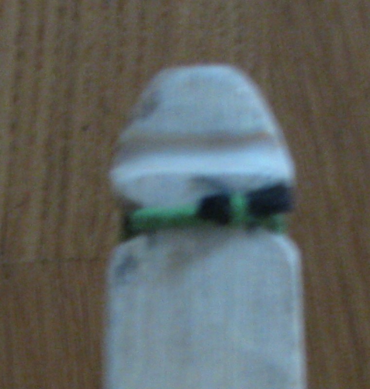

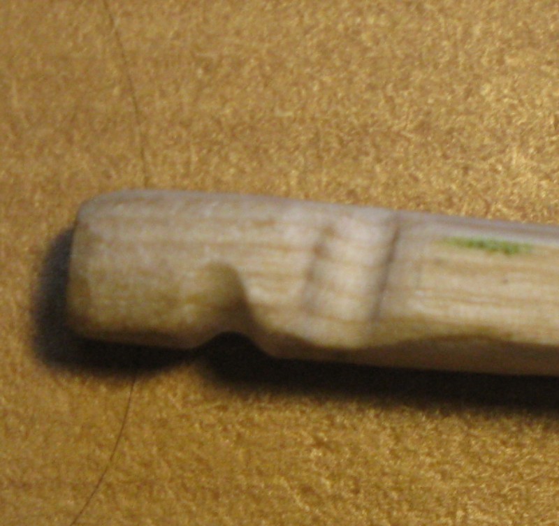

Hab dann heute doch wieder am Eschenbogen weitergearbeitet.
Der Griff ist jetzt nur mehr 2,5 cm stark, an der Breite von 3 cm hab ich nichts
verändert. Der Bogen wiegt jetzt 634 Gramm.
Zusätzlich habe ich die Sehnenkerben tiefer und gerader eingefeilt und zusätzlich
noch Spannkerben auf beiden Seiten angebracht. Mit den Spannkerben hats halt nicht
so sollen sein.
Jedoch hab ich dann bei der "Spannschnur" kleinere zirka ein fingerstarke Schlaufen
angebracht und so ist das Aufspannen auch problemlos gelungen.
Den Eintrag im Bogensportwiki zur Spannschnur hab ich auch gefunden.
Die mit den Hauben ist wohl besser für den Bogen geeignet.

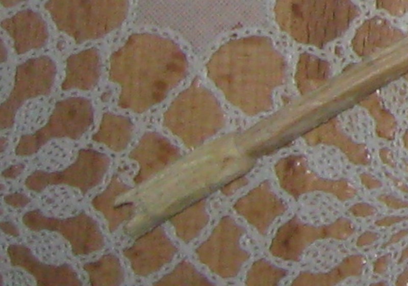

Pfeile habe ich keine mehr und die alte Sehne passt nicht mehr, wie man auf den Fotos
erkennen kann. Somit waren die Wickelnocken doppelt ärgerlich. Auch waren die Wickelnocken
für das Spannen mit Spannschnur nicht gerade förderlich.

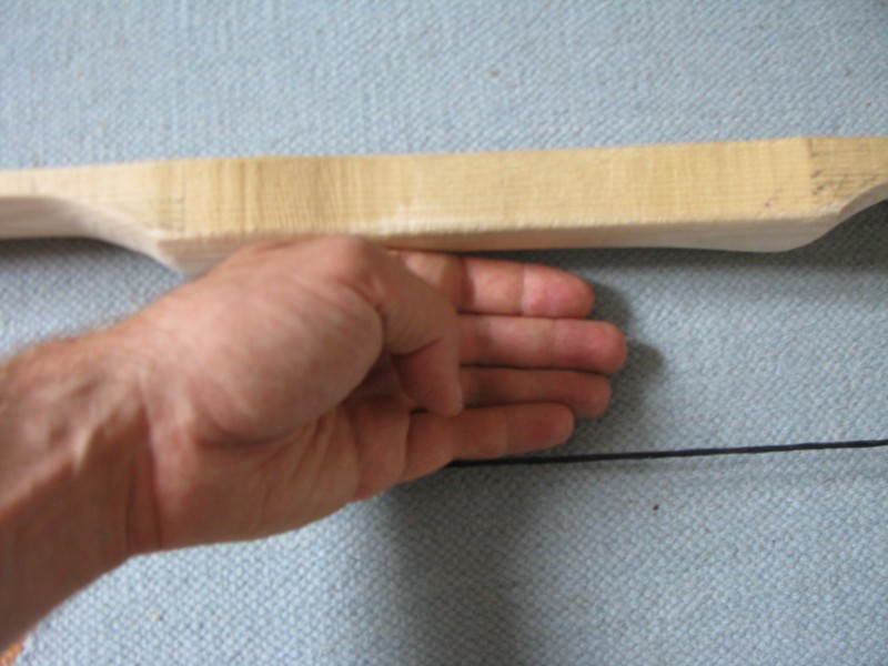

Jetzt hab ich mit den Bogen schon auch über eine Woche keinen Pfeil mehr geschossen
und das Ziehen kommt mir jetzt ungewohnt schwer vor, so als hätte sich rein subjektiv
das Zuggewicht verdoppelt, was unmöglich sein kann.
Beim nächsten Bogen - zuerst Spannkerben , dann Sehnenkerben - und keine Wickelnocken mehr.
so sollen sein.

Gratuliere zum Fortschritt. Verzeih, aber gibts die Bilder auch in scharf? Da ist leider gar nichts drauf zu erkennen.
Licht von der Schreibtischlampe und ca. ein bauchhoher Abstand und die Hände eng an den Bauch und die
Kamera und so sehen dann die Fotos aus , die jetzt folgen.
Wenn ich den Apparat zu nah ans Objekt halte, wirds aus irgendeinen Grund unscharf.
Da ist der Zoom bei der Kamera besser.
Die Kerben gibts auf den Fotos jetzt allerdings nur ohne Sehne.
Der Bogen lag dabei auf dem Schreibtisch.
- Dateianhänge
- ralfmcghee
- Beiträge: 2019
@Ralf
Als "Ankerpunkt" habe ich den Daumenanfang beim Ende des Mundes gewählt ...
das kommt auf ca. 64-65 cm ... Wenn ich dann bis zum Ende des Daumennagels
ausziehe dann sinds gut 6 cm mehr , also ca. 70-71 cm.
Das genaue Zuggewicht lässt sich mit der Federwaage nicht bestimmen, aber es sind gut
9 kg bei 50 cm Auszug mit der richtigen Sehne bei 15cm Standhöhe, (eben wie schon angegeben).
Ein Vorschlag wie ich das mit einer bestimmten Konstruktion noch genauer messen könnte wäre
hilfreich. Somit bleibts bei 9kg@50cm sind eben mehr als 20lb bei 64cm ... und geschätzte 25 Pfund
bei vollem Auszug.
Da ich heute an beiden Wurfarmen ca. 5 cm in Richtung Griff Holz weggenommen habe (also insgesamt
10 cm) , sollte sich der Bogen weiter Ausziehen lassen --- probiert hab ichs aber noch nicht.
Ich hab jetzt schon eine Blunt-Spitze mit einem Gewicht von ca. 60 Grain, 5 Schäfte aus Fichtenholz
mit je 250 Grain , 5 selbstgemachte Nocken aus Ahornholz , 3 Rabenfeder, 3 gekaufte weiße Truthahnfedern
und mehr als 20 Gramm Bio-Schweinshautgelatine, so wie ein Gefäß aus einer Energydrink-Aludose, das
womöglich gut die Wärme im Wasserbad aufnehmen wird plus schon gezeigten Pinsel zum Auftragen vom Leim
plus teils auch schon frustrierende Erfahrungen mit Leim aus Gelatine.
Jetzt muss ich nur noch herausfinden wie man die Federn richtig zuschneidet.
