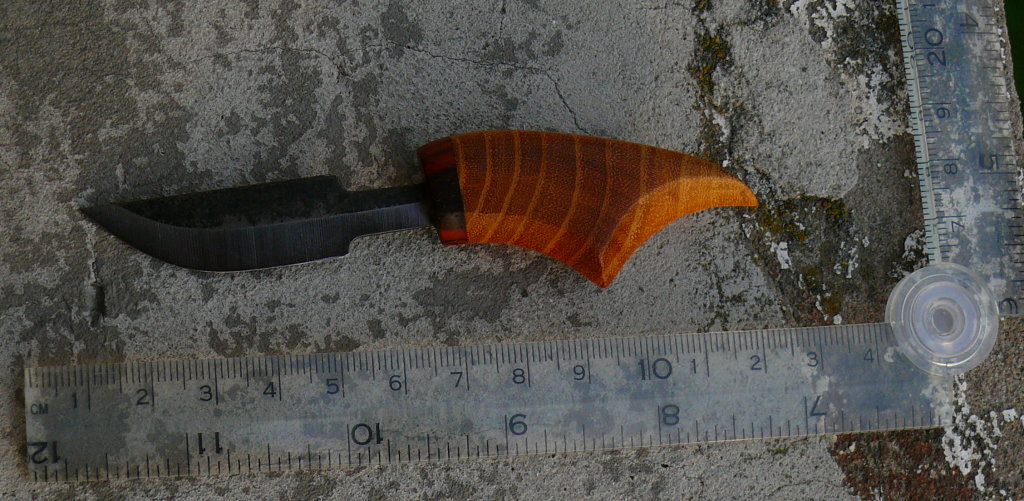

Die Machete hier ist wieder als Geschenk entstanden und natürlich mal wieder unter Zeitdruck.
Klinge von Lauri, Griff aus Osage Orange und der Anstoß aus vermutetem Mahagoni.
Ach ja, hier die Maße

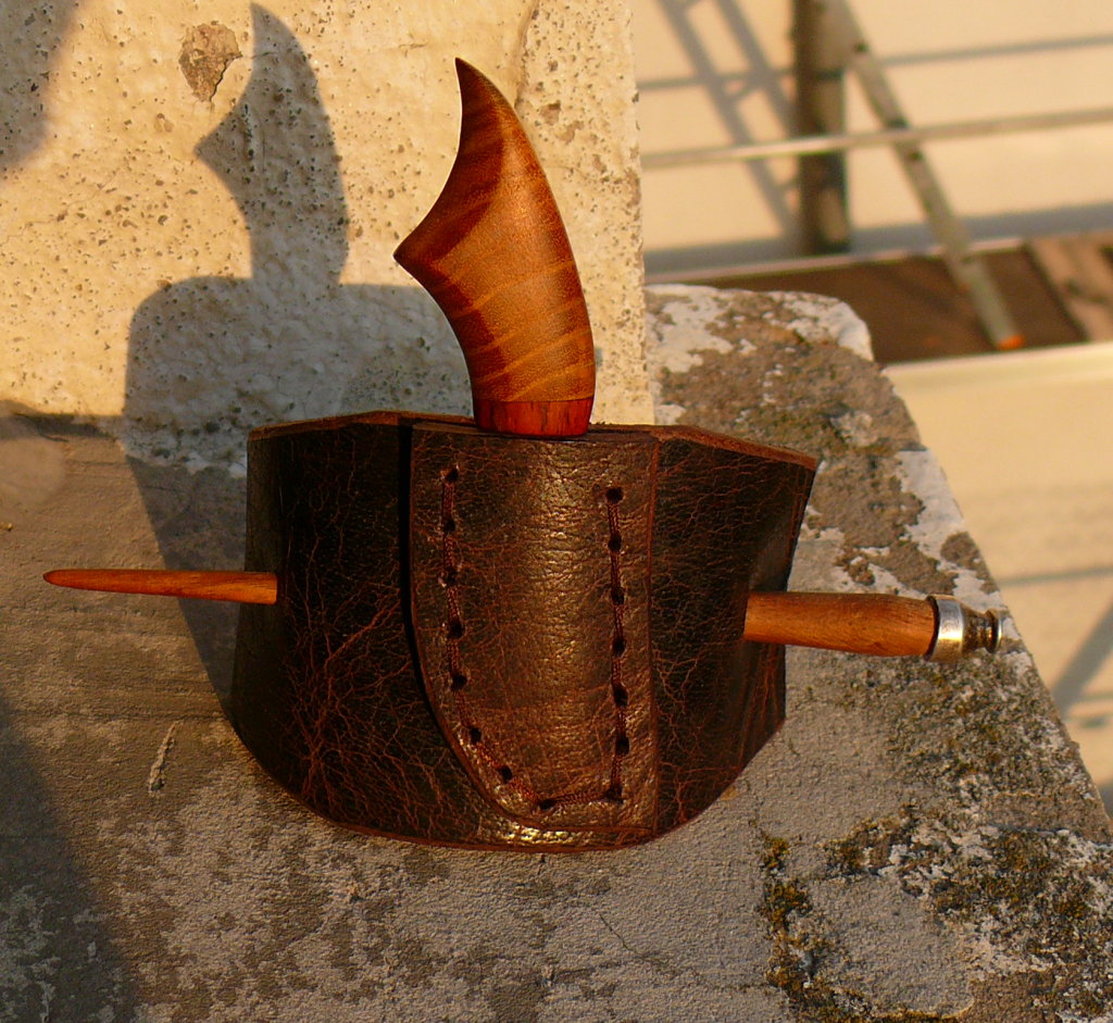

Diesmal ist mir für die Scheide nicht nur gleich, sondern im Grunde als erstes etwas eingefallen.
Nachdem ich über eins meiner Messer gesagt habe, man könne es sich vielleicht in die Haare wurschteln, wurde dieses hier zum in-die-Haare-wurschteln gemacht. :D
Wie man sieht, muß ich mit Leder noch ganz schön Erfahrung sammeln.

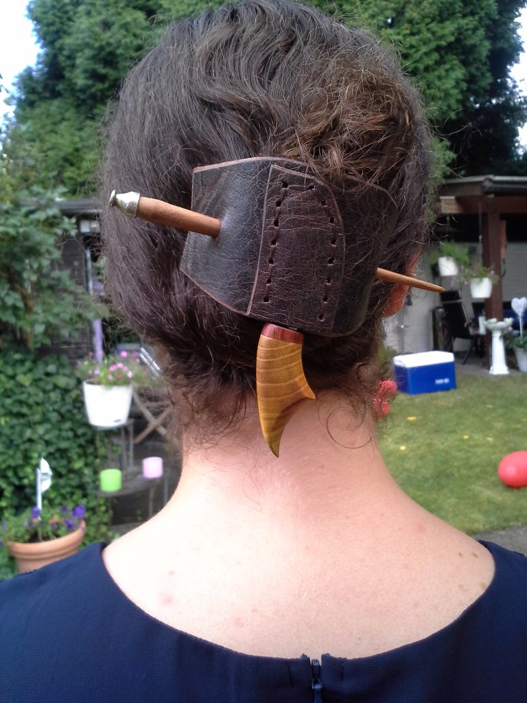

Ich hoffe, morgen ein Update mit einem Foto, wie es von der Empfängerin getragen wird, nachreichen zu können.
Schweini g´hobt, et funzt.

Cool...der Traum einer jeden martial-art begeisterten Kampfprinzessin... ;) :) :)

Super Idee, sieht toll aus.

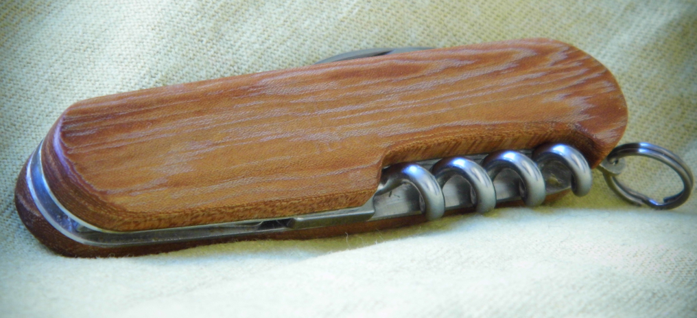

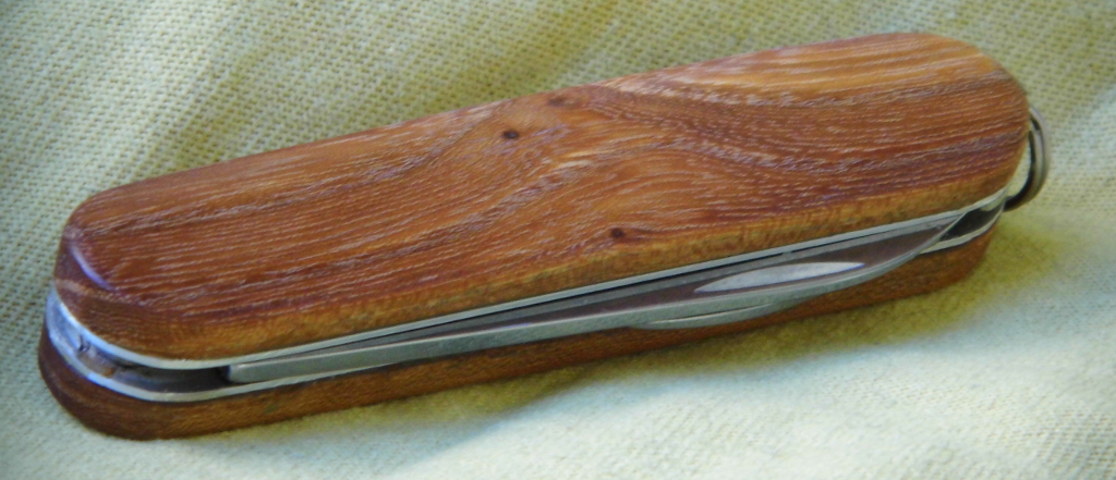

nach langer Zeit war mir der Bastelgott hold genug, dass etwas trotz Pleiten, Pech und teilweise ausbügelbarer Pannen fertig wurde. Der holzfreie Anteil ist ein Victorinox Kellnermesser, das ich etwas entplastifiziert habe. Ist das eigentlich ein Wort? Entplastifiziert klingt irgendwie irre!
Nun, vom lieben Benedikt flatterte mal etwas Ulme in kleinen Brettchen bei mir vorbei. Danke nochmal. Und wenn man schon so niedliche kleine Brettchen hat, dann muss man daraus auch was machen.
Also hab ich geformt, verklebt (Eule 300), bis zum Nagelpolierfeile gewienert und dann etwas Leinöl aufgetragen. Für den geübten sicher nicht die Welt, für mich schon eine, und letztenendes ists halt so, dass ich das Resultat mag. Läuft.
Maße sind, wenig überraschend, fast wie beim Kellnermesser: 8,5cm lang, etwa 2cm breit, aber mit fast 1,5cm deutlich dicker. Wenn man Holz hat, dann kann man auch Holz zeigen, andernfalls würd man besser gleich Furnier aufkleben. Außerdem greift es sich so deutlich besser. Die ~3mm Plastikgriffschalen sind bei dem schmalen Rest schon eher dürftig, wenn man es benutzen mag. Beim herumtragen in der Hosentasche sind die natürlich toller... sieht aber keiner. :)

Schönes Remake! Nieder mit Plastik ;)

Kellnermesser zu Vorzeigeobjekten!
