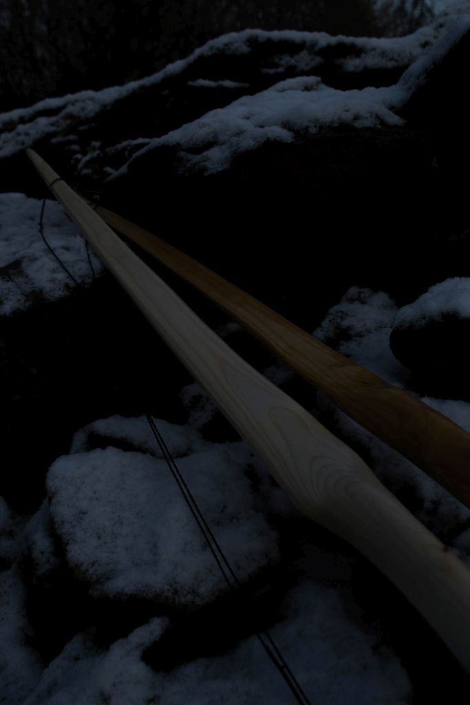

Könntest Du bitte noch den Dickenverlauf / Taper angeben? Hab viel Esche hier und würde mich als Anfänger gerne an einigen Werten grob orientieren. Danke
Rotzeklotz
Beiträge: 1777
Re: Schneeweißchen und Rosenrot
Beitrag von Rotzeklotz »
Hallo Dan,
ich kann dir gerade nur den Dickentaper von Schneeweißchen ansagen, den anderen Bogen hab ich grad nem Kumpel geliehen. Bei ersterem Bogen verläuft der Dickentaper von ca. 1,7cm kurz nach den Fades zu etwa 1,2 cm kurz vor den Tipps.
Allgemein würde ich dir aber raten, das mit dem genau ausmessen und anzeichnen des Dickentapers sein zu lassen. Mir zumindest hilft das überhaupt nicht. Wenn ich mich ans grobe Herausarbeiten des Dickentapers mache, orientiere ich mich einfach an der Maserung der Jahresringe. Auf dem Bild hier (habs mal stark unterbelichtet, damit die Maserung gut erkennbar ist) siehste wie "Flamme" immer spitzer zuläuft. Je nach Design stärker oder schwächer. Das ist meistens schon mal ne gute Grundlage für den Start. Etwaige reflexe oder deflexe Stellen bringen das allerdings mitunter etwas durcheinander, die musst du gesondert berücsichtigen.
