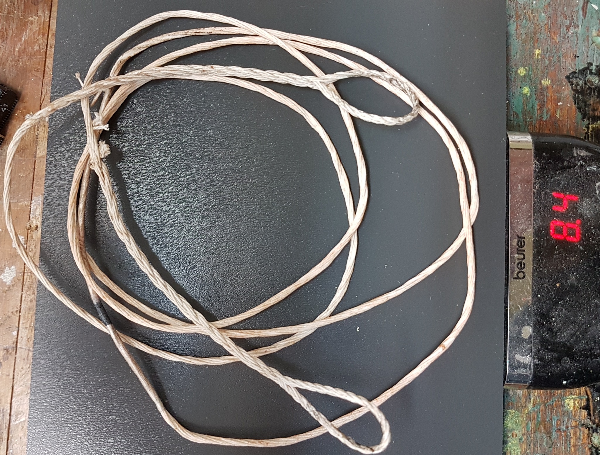

Die erste Sehne hat den heutigen Test überstanden (70 Pfeile mit einem 80# warbow).
Gebaut aus dem Zwirn Nr. 14 = 14/3. Die Sehne besteht aus 3x3 Strängen, ohne Verstärkungen in den Spleißen oder der Mitte. Lediglich eine Mittenwicklung aus Seidengarn ist dran.
Zum verarbeiten habe ich mir eine Bienenwachs-Dammar-Mischung gemacht, das klebt deutlich besser als reines Bienenwachs und man braucht nur relativ wenig.
Die Sehne wiegt 8,4 g und hat in der Mitte 2,5 mm Durchmesser.

Hi Neumi, sieht klasse aus.
Das mit dem :-X beim Bauen hatte ich schon life erleben dürfen...
Zwei Fragen hätte ich noch:
Ist das die Sehne vor oder nach Beschuss? Und:
Wie arbeitest du das Wachs in die Sehne ein?
Ich habe auch schon versucht, mir eine Sehne aus Hanf- und Leinengarn zu stricken. Das Leinengarn war ein 18/1er und das Hanfgarn war - glaub ich - ähnlich (hab die Banderole nicht mehr und vergessen, das auf die Spule zu schreiben).
Für narrensichere Tipps, außer: Geh auf Dacron oder FastFlight! (die hab ich schon befolgt ;) ) wäre ich auch recht dankbar.

Die Sehne ist nach dem Gebrauch zu sehen.
Die wachsmischung ist relativ weich, bzw man muss die etwas warm kneten. Ich lasse die Fäden parallel und pack den wachsklumpen aussen rum, reibe etwas hin und her und reibe dann mit einem Stück leder kräftig nach.
Naja und dann Finger beim Sehne wickeln nicht verknoten :D
Grüße- Neumi
Noch zusätzlich: ich habe die Stränge zunächst nur auf ca. 30 cm Länge gewachst und das erste Öhrchen fertig gewickelt und dann erst die übrige Länge gewachst. Das hat den Vorteil, dass man die Verdrehungen der Stränge schnell entfernen kann, so dass man wieder exakt parallel liegende Fäden hat, bevor man wachst und eindreht.
