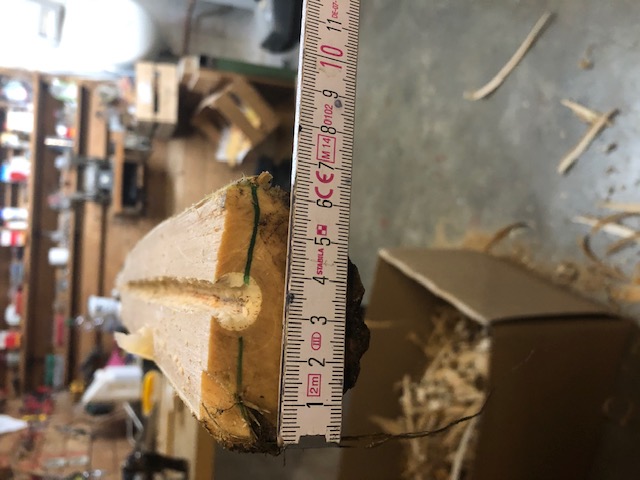

Zuerst habe ich die WA des Saplings bis auf den Markkanal reduziert sowie den Bast und die Rinde entfernt. In der Breite habe ich verhältnismäßig viel Fleisch dran gelassen, so dass ich noch genügend Platz habe, die Sehnenlage zu korrigieren. Der Stave ist leider nicht ganz grade:
Nun liegt er in der Garage zum antrocknen. Damit der Deflex nicht überhand nimmt, wurde der Stave etwas eingezwingt:
Was genau daraus wird, vermag ich jetzt noch nicht zu sagen, zumal der Stave leider nur sehr kurz (171 cm und mein Auszug liegt bei 29") ist. Mal sehen wie er sich nach der Trocknung verhält.

Nettes Stück Holz. Du kannst ja den Griff mitbiegen lassen, dann reichen auch die 171 cm ;)

Schönes Stück Weissdorn, lass die Griffzone einfach 2-3mm dicker, als das geplante Wurfarmende (da wo normalerweise die Fadeouts liegen würden), dann biegt er in der Mitte gut mit und die 171cm taugen auch für 30" Auszug.

Oh, hatt ich fast vergessen: Hast Du den Rücken ein wenig versiegelt? Haushaltsgelatinepampe reicht da völlig, kann man nachher leicht runterwaschen, nur damit keine Trocknungsrisse entstehen.

auf die Idee bin ich noch nicht gekommen. Zur Rissvorsorge habe ich nur die WAenden und die FOs mit Leim bepinselt.

Hi,Lutz, das hab ich von Schlehe gelernt, nackter Rücken reisst beim Trocknen gerne längs,und Weissdorn, obwohl andere Familie, soll ja ähnlich reagieren. Ich hab erst einmal Weissdorn zum Bogen gemacht, und es hat sich bewährt. Die Hölzer mit den fiesen Dornen reissen beim Trocknen gern längs über den Rücken und "Gummibärchenpampe" ist nicht so schwer wegzukriegen wie Pornal und hat bei der Trocknung den gleichen Effekt: den Rücken ncht schneller trocknen zu lassen als den Bauch. Bei Solchen Hölzern finde ich es persönlich halt gut ,wenn man den Rücken nachher einfach gut einölt oder lackiert, ist einfach schön . Wasserfeste Versiegelung limitiert die Möglichkeiten schon zimlich. Mna kriegt nie alles runter oder man hat Flecken von Resten. Gelatine kann man mit warmem Wasser einfach runterwaschen und hat nachher alle Möglichkeiten offen :D

Nee, aber es verlangsamt ihn am Rücken, so das der Rücken nicht schneller trocknet als der Bauch und dadurch Spannungsrisse entstehen, Gelatine ist wasserlöslich und dementsprechend etwas durchlässig

vorgestern habe ich die beiden Staves aus der Garage geholt und im unbeheizten Kellerschlafzimmer unters Bett gelegt. Bis jetzt gibt es noch keine Trocknungsrisse. Heute hatte ich etwas Zeit, mich um die (hoffentlich) zukünftigen Bögen zu kümmern und hab mich dazu entschlossen, den Weissdorn weiter zu bearbeiten:
Damit der Stave schneller trocknet, wurden die WA auf eine Breite von 5 cm und eine Dicke von 2,5 cm mit dem Ziehmesser und der Hufraspel verkleinert. Anschließend wurden die FOs und Enden wieder mit Leim versiegelt. Überrascht war ich von der Konsistenz des Weissdorns. Nicht zu vergleichen mit Hasel oder Ahorn und schwer zu beschreiben... aber wenn man mit dem Ziehmesser arbeitet, fühlt es sich so an, als wenn man durch ein Stück kalte Butter schneidet.
