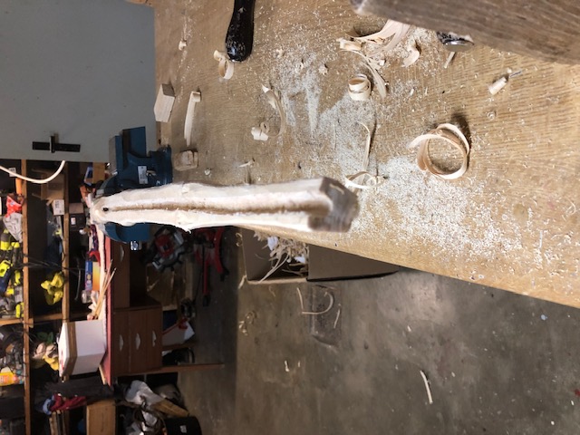

Hi,
Sonntagszeit = Hollerzeit.
Ich habe ihm eine grobe semipyramidiale Form gegeben. Bei den FO stehen jetzt noch 4 cm in der Breite und 2,5 in der Dicke. An den Enden sind es noch 2cm in der Breite und ca. 1,5 cm in der Dicke.
Hier das dünnere Ende:
Leider konnte ich erste Trocknungsrisse ausmachen:
Er hat ein Astloch am Rücken. Nachem ich den Riss gestern entdeckt habe, habe ich das Totholz raus gepult und eine Epoxy-Sägespanmische hineingeföhnt:
Ein zweiten Riss habe ich in einem der FOs gefunden. Hier mache ich mir nicht so große Sorgen, da er direkt über dem Marktkanal liegt, also mit großer Wahrscheinlichkeit nicht auf die Rückseite migrieren wird.
Liebe Grüße, Lutz

Servus, der Riss am Bauch ist nicht dramatisch aber bei dem Astloch musst du auf jeden Fall mehr Material in der Breite lassen, am besten so viel wie das Astloch breit ist.
