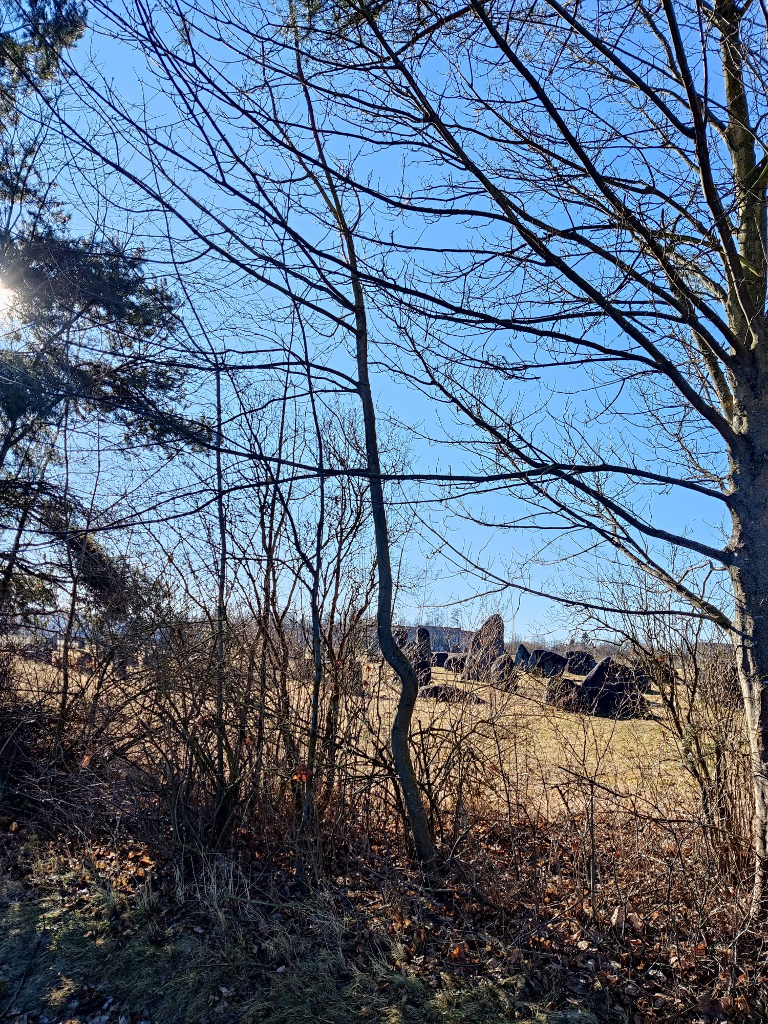

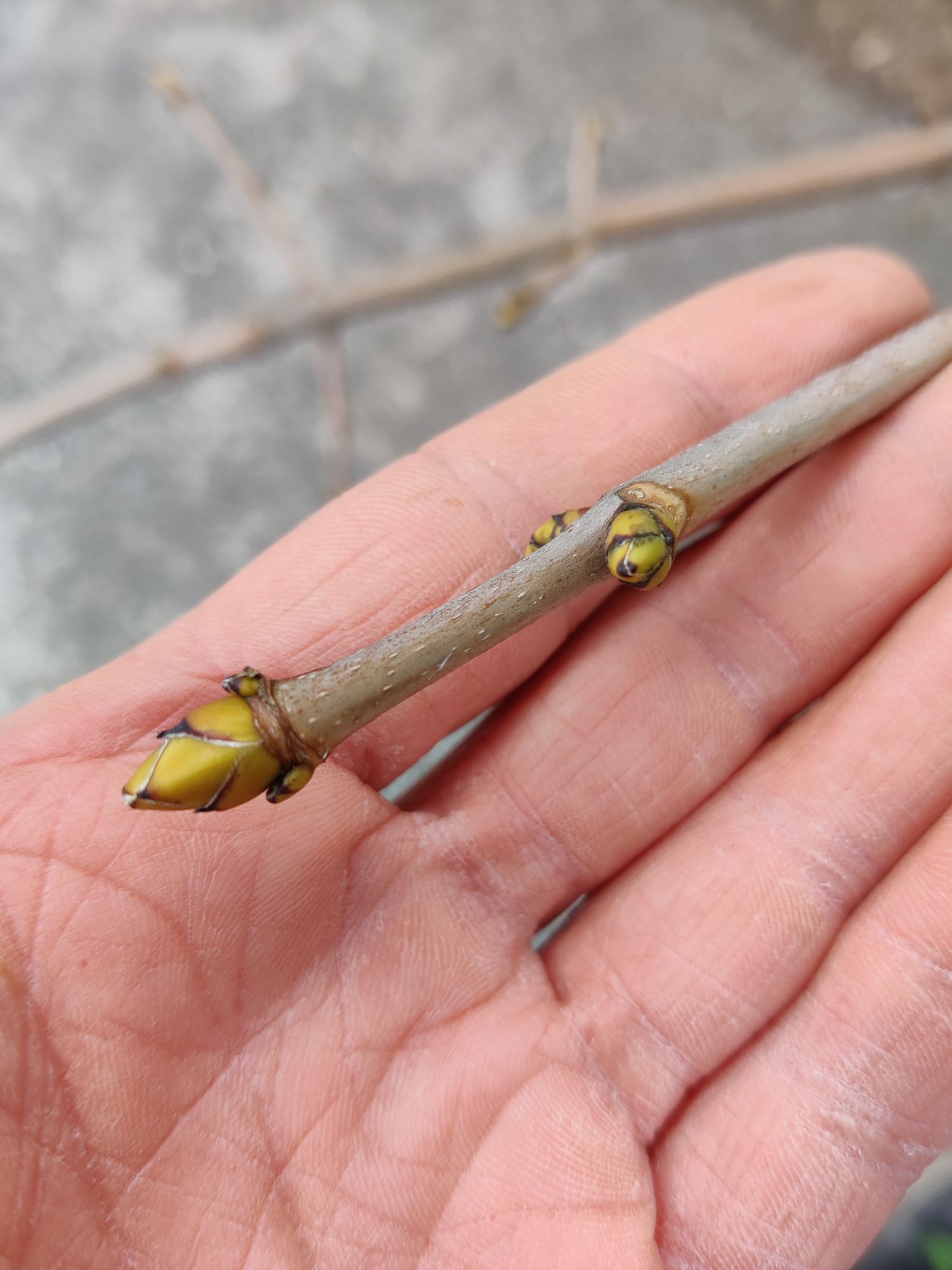

Ich meld mich mal wieder mit einem neuen Projekt dass ich in Angriff nehmen werde. Und zwar hab ich einen sehr krumm gewachsenen Baum im vorbeifahren gesehen, der mir nicht mehr aus dem Kopf gehen wollte... Der ist stark geschlengelt und doch mit einer sehr ansprechenden Symmetrie und halbwegs passender Sehnenlage gewachsen. Nach einigen Telefonaten konnte ich den Besitzer ausfindig machen und hab die Erlaubnis bekommen ihm ein anderes Leben zu verschaffen 😄. Anfangs hatte ich vermutet es handle sich um Bergahorn, was sich nach dem umschneiden durch die Knospen bestätigte. Der untere Durchmesser liegt bei etwa 12cm.

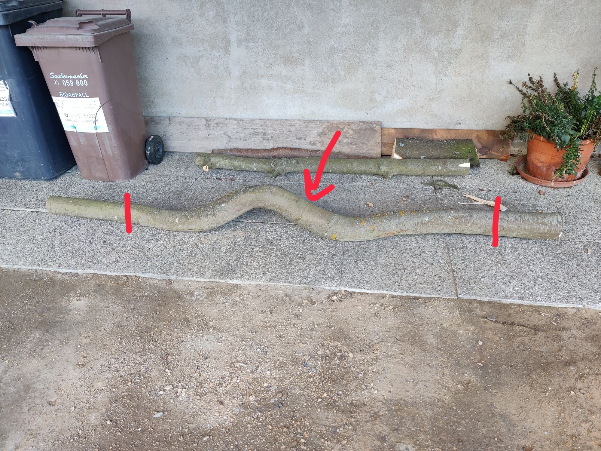

Ich hab ihn erstmal auf 2,6m abgeschnitten, so dass der geplante Griff ca auf halber Länge des Rohlings liegt. Ich will auf Nummer sicher gehen dass der nicht beim Trocknen schon stirbt. So kommen an beiden Enden noch jeweils etwa 40cm weg. Da hab ich Luft was das einreißen angeht. Momentan wäre der Plan, einen 1,7 - 1,8m langen Flachbogen oder HLD draus zu machen.

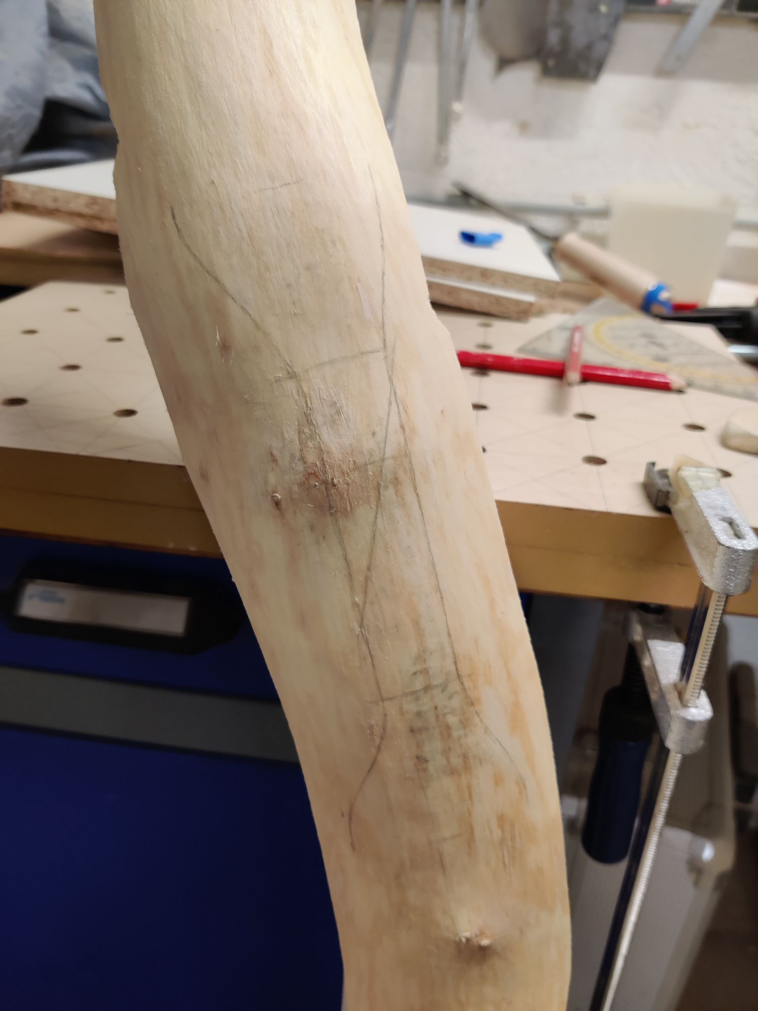

Betrachtung Bauchseitig, rechts ist oben, Pfeil = Griff
Betrachtung von links, links ist oben, unten ist Rücken, Pfeil = Griff

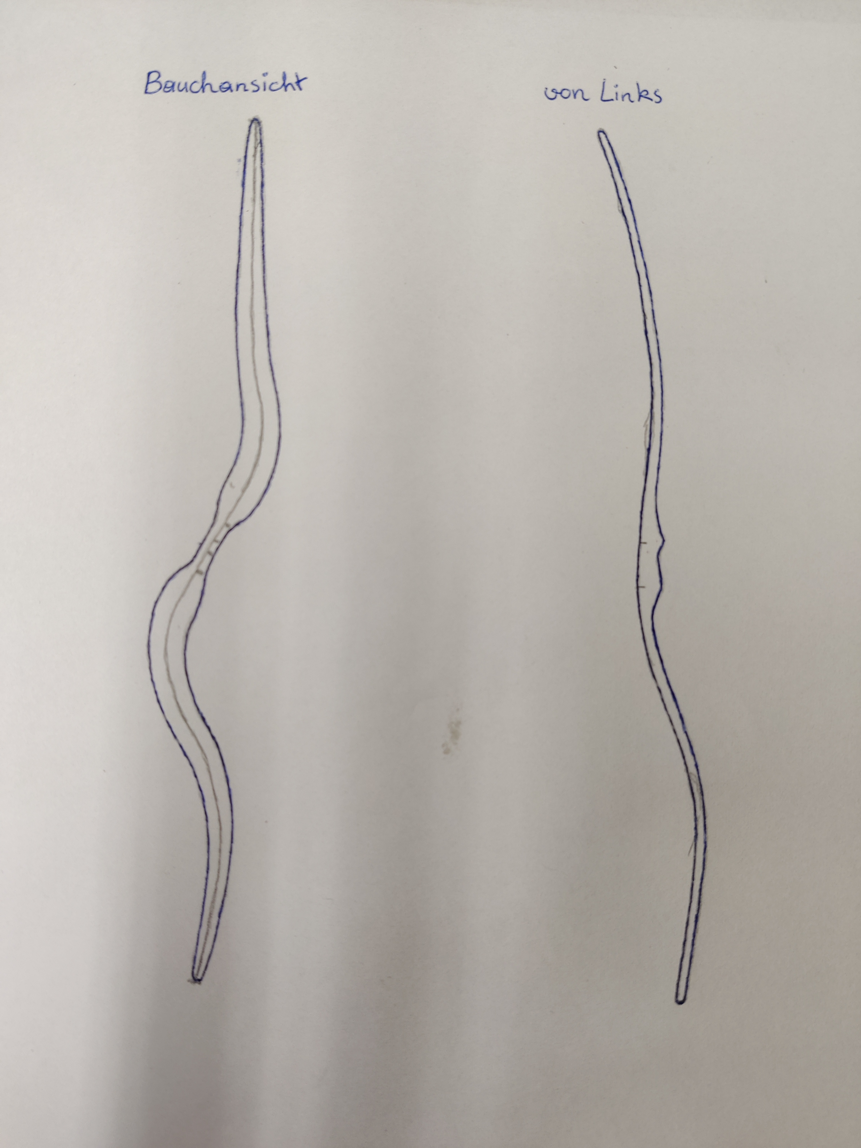

Momentan plane ich den Bogen wie auf meiner Skizze zu sehen zu platzieren. Da sollten die Biegungen und Proportionen halbwegs stimmen. Der Bogen hätte dann einen sehr schrägen Griffbereich mit "Centercut". Mal schaun wie die Sehnenlage nach dem trocknen ist. Wenns nicht passt bieg ich ihn im steifen Griffbereich zurecht. Von der Seite betrachtet wirds dann nicht weniger heftig als von Vorne. Hat irgendwie was von nem Deflex-Reflex Langbogen 😄.

ich würde den Rohling auf dem höchsten Punkt des markierten Griffbereichs entzweien und umgekehrt an den bislang als Bogenende vorgesehenen Seiten verspleissen. So hast du gewachsene Recurves und einen ziemlich geraden Bogen anstatt einer mühseligen Biegerei.

Ähm... Wenn ich nen geraden Bogen will schneid ich mir nen geraden Baum ::) . Ich hab den ja umgemacht weil ich so nen krummen Bogen will. Weil ich Charakterbögen einfach geil find. Und ihn einmal im Griff zu korrigieren find ich keinesfalls mühselig. Da ist das Spleißen im Griff für mich mehr Aufwand. Tillern wird natürlich nicht leicht aber das Ergebnis ist es Wert ;D

Die Bauchansicht deiner Zeichnung ist ja abenteuerlich. Bin mal gespannt was das gibt. Ich sehe im Vorbeifahren auch immer nach Stämmchen, meist sucht mein Auge nach geradem astfreien Geschichten. Aber solche Experimente find ich erst recht interessant. Gutes Gelingen und viel Spaß!

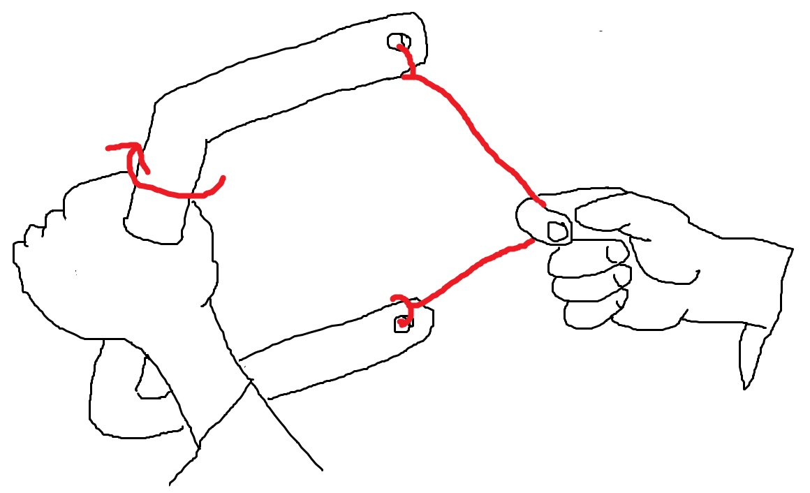

Bauchansicht klappt nicht, Druckpunkt liegt außerhalb der Sehnenachse. Bogen dreht sich in der Hand beim Auszug.

Ravenheart hat geschrieben: 25.02.2022, 09:59 Bauchansicht klappt nicht, Druckpunkt liegt außerhalb der Sehnenachse. Bogen dreht sich in der Hand beim Auszug.
Aber wenn ich die Sehnenlage so korrigiere dass die Sehne mittig über den Druckpunkt läuft müsste es klappen. Oder gibts da durch die Krummheit noch andere Aspekte die ich nicht verstehe?

Wenn Dir das geling, verdreht er sich zumindest nicht.

Das klappt schon, bzw. kann schon klappen. Du hast doch recht mit Deiner Überlegung, was Druckpunkt und Nockeneden angeht.

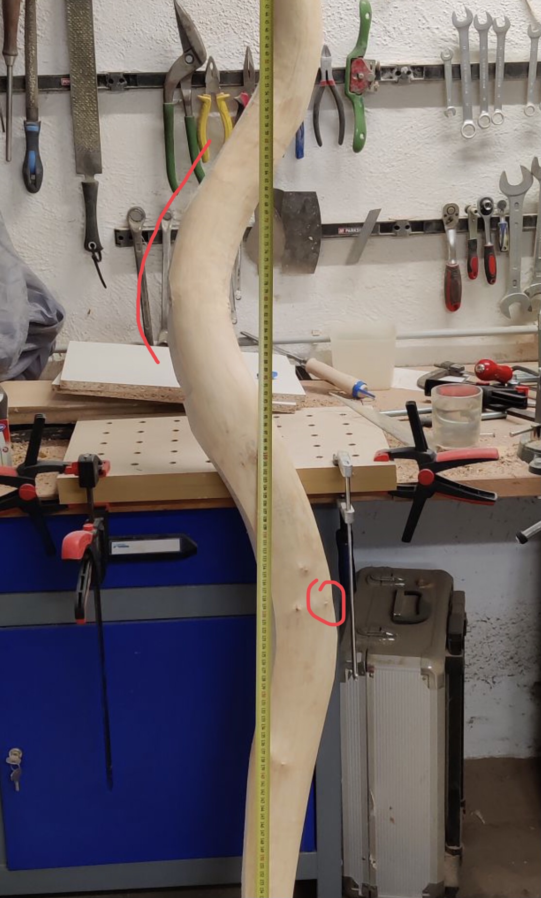

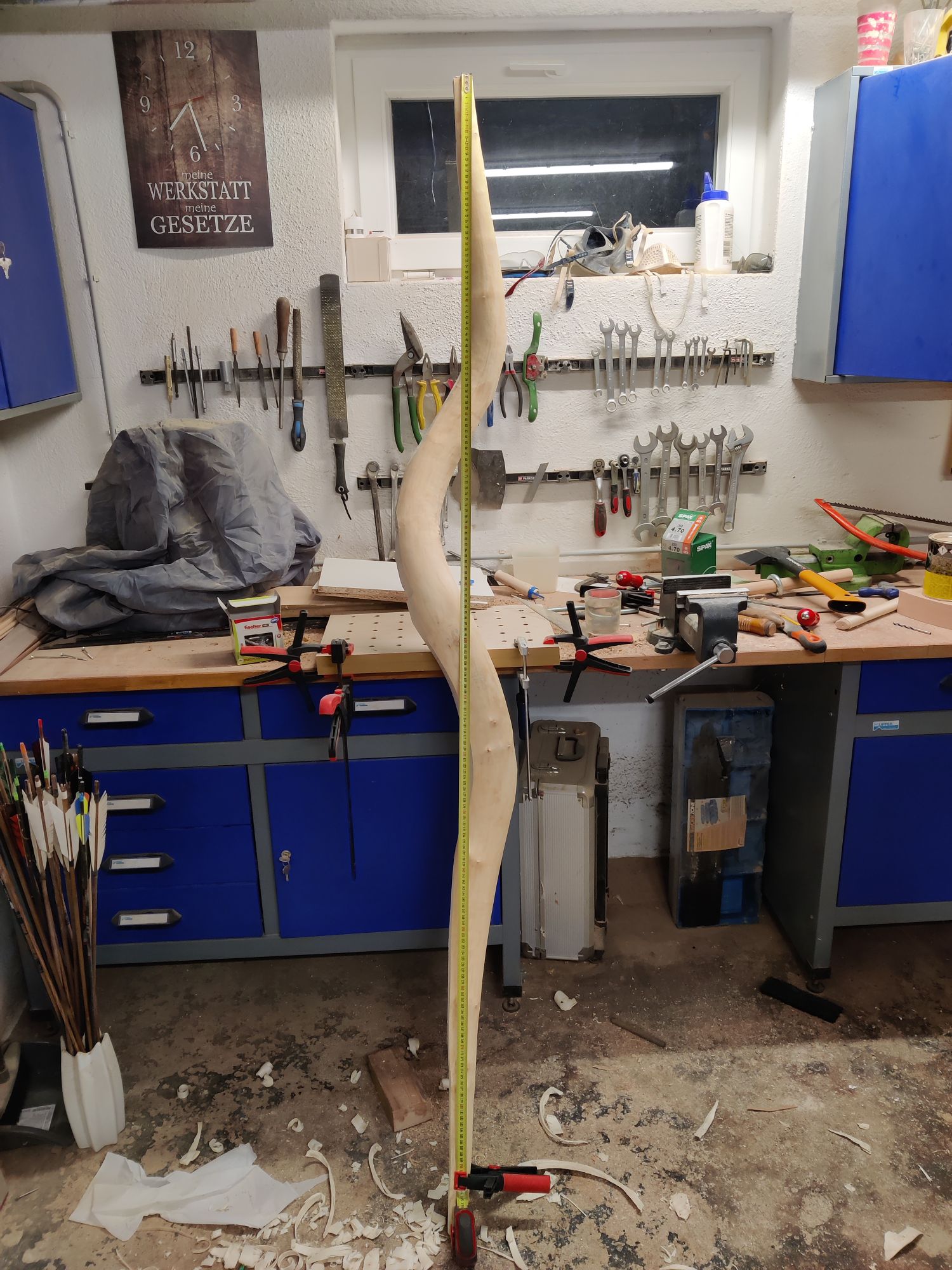

Hab die Bandsäge mal an dem Stave schnuppern lassen. Jetzt ist er nur mehr 2m lang und zu den Enden auf 3cm in der Breite verjüngt. Ich hab mir heute mal gedanken wegen der Position vom Griff gemacht und hätte jetzt mal den Bogen so rum wie am Foto zu sehen genommen. Dann hätte ich auf beiden Seiten 10cm vom Ende die Nocke gesetzt. Also hab ich dann 1,8m länge. Die Sehnenlage hab ich bei dem Grifflayout eingezeichnet und den Griff seitlich so hingeschoben dass der Pfeil im Center liegt. Den Griff hab ich von der Bogenmitte 3cm nach oben und 7cm nach unten eingezeichnet. Also direkt gemessen ist der obere Wurfarm nun 87cm lang, und der untere 83cm. Wenn ich nun die Wurfarme aber der Form folgend messe hab ich beim oberen Wurfarm 92cm und beim unteren 85cm. Wie würdet ihr mit sowas umgehen? Ich würde zur Zeit dazu tendieren, den oberen Wurfarm direkt gemessen nur um 2cm länger zu machen. Dann hab ich beim oberen Wurfarm trotzdem immer noch 5cm mehr arbeitendes Holz als beim unteren. Was ist eure Meinung dazu?
Beiträge: 2263
Hat gedankt: 184 Mal
Hat Dank erhalten: 252 Mal
Re: Mein krummster Hund
Achja und Griff hab ich hier mal 25mm Breit geplant und die Wurfarme 6cm breit (also Flachbogen). Ich denke mit breiten Wurfarmen kommt der Charakter am besten zur Geltung.

1. wie Du schon sagst, die Sehne über den Griff (bzw. Druckpunkt) laufen sollte,
2. aber zugleich auf beiden Seiten ähnlich viel vom restlichen Bogen überstehen sollte.
Ist etwas schwer, das richtig zu formulieren, aber es scheint alles zu funktionieren, was irgendwie eine Art S-Form hat. Machen stattdessen z.B. beide Wurfarme eine Kurve zur gleichen Seite, kann die Sehne noch so mittig über den Griff laufen - der Bogen dreht sich beim Ziehen in der Hand. Bei Deinem kann ich mir überhaupt nicht vorstellen, wie er sich beim Auszug verhält. Drücke die Daumen und bin extrem gespannt, ob er funktioniert.

Ich liebe Schlangenbögen. Nur der obere Wurfarm scheint mir zu snaky zu sein. Ob der die seitliche Zugbelastung packt, weiß ich nicht. Auch im unteren Wurfarm ist in der Zone der seitlichen Zugbelastung ein Ast. Den Bogen mußt Du eher lang lassen, sonst verabschiedet er sich über dem seitlichen Rücken in diesen Bereichen. Ich hätte in diesem Stave auch ein natürlich gewachsenes Karpowicz Design gesehen.
