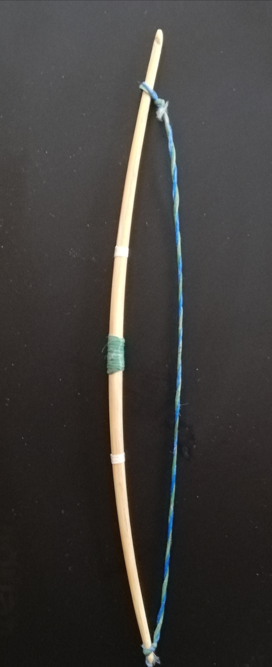

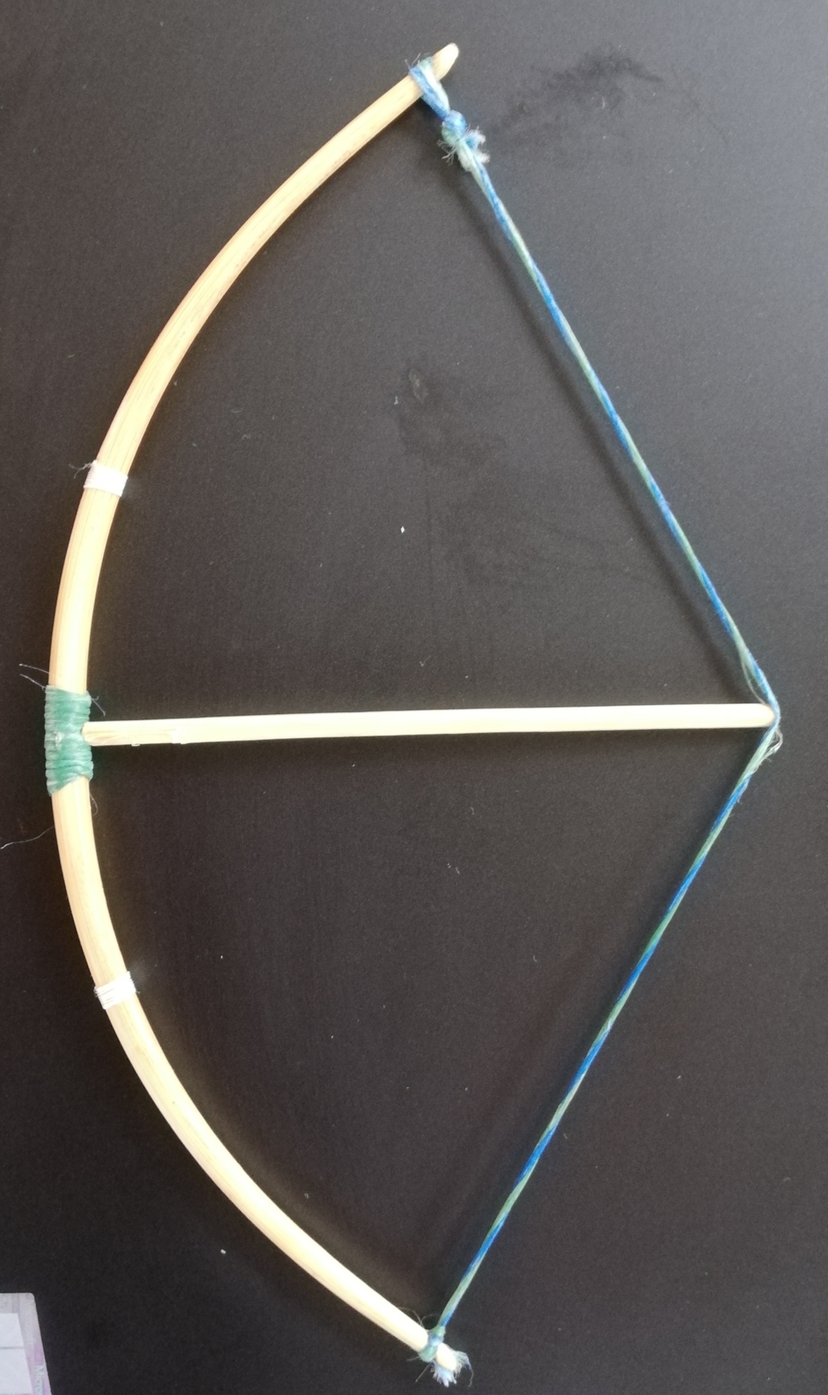

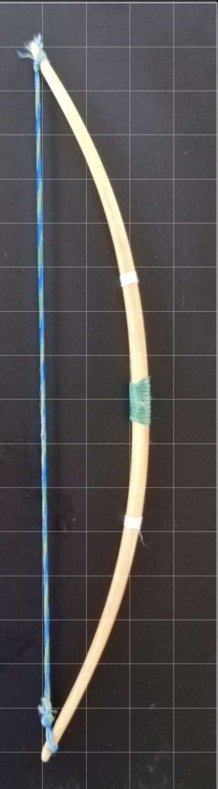

Mein erster Mäuseboge. Kein Warbow, aber auch ein schöner Stabbogen geworden. Leider ist mir slder Rücken beim toasten etwas zu kross geworden daher auch die Wicklung (ein Span kam hoch).
Getillert hab ich den Burschen über den Daumen.
Bambus getempert es Essstäbchen 😁 in voller Länge
Länge NtN: 20cm
Standhöhe: 2,3cm
5,4lbs @8cm
Sehne: 2 Strang dacron B55
Griff mit dacron B55 gewickelt
Am Griff breite 5,5mm dicke 4mm
An den Nocken 1,2 mm Durchmesser rund
ER biegt, er biegt, er biegt, er bricht - nächster Versuch

Super geworden!
