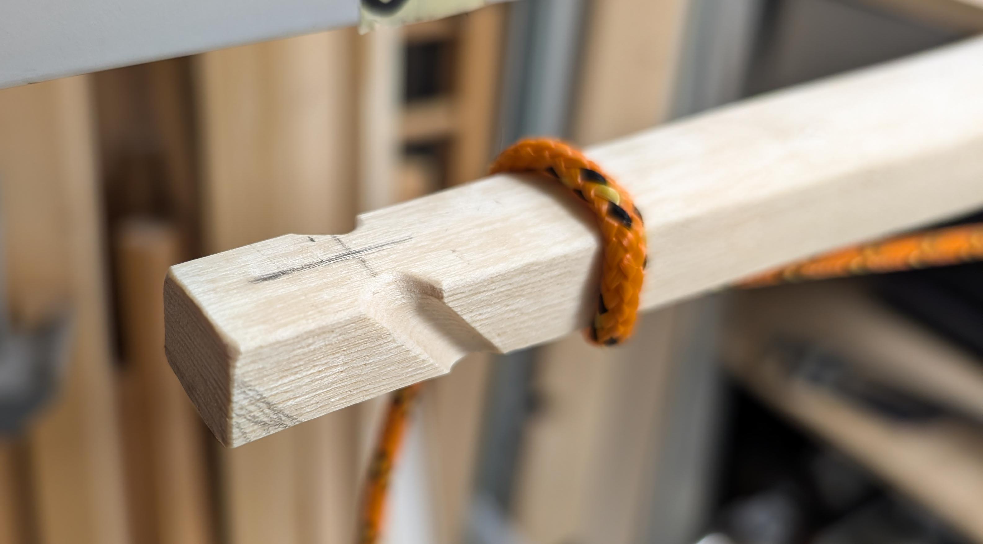

Hier sind ein paar Nock Varianten abgebildet, bei denen seitlich eingekerbt wird, ohne den Rücken Ring zu durchtrennen...

Bei dem von Dir angestrebten Zuggewicht wird überhaupt nichts passieren, wenn Du die Sehnenkerbe auch in den Bogenrücken einfeilst.

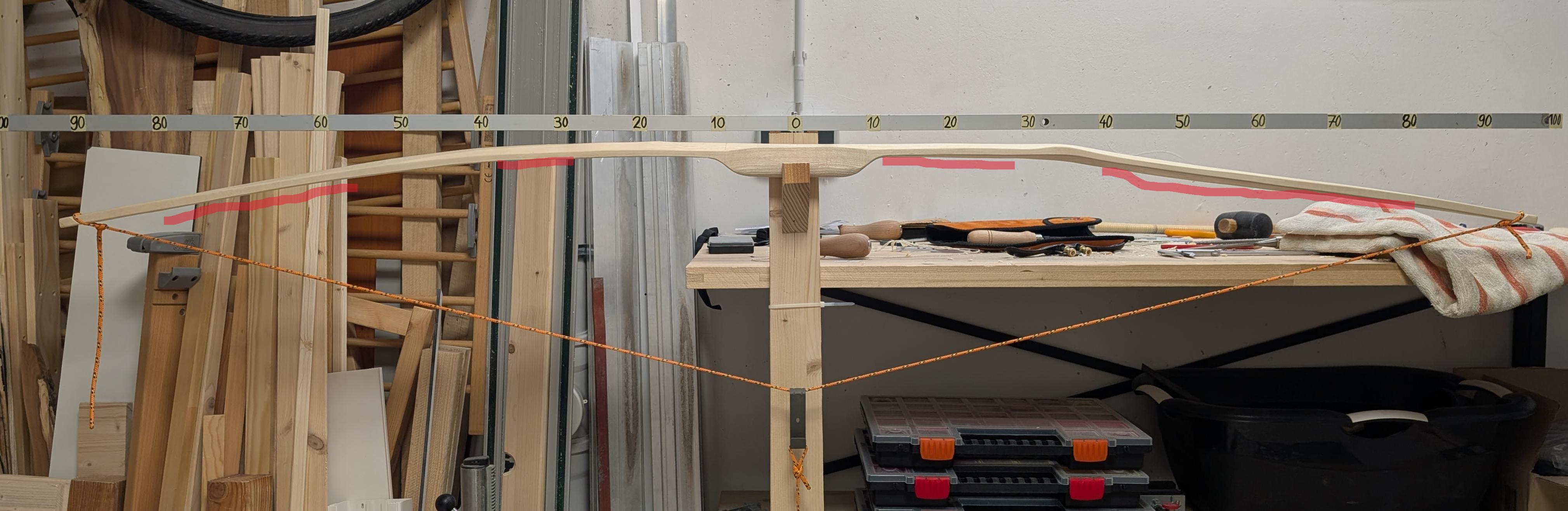

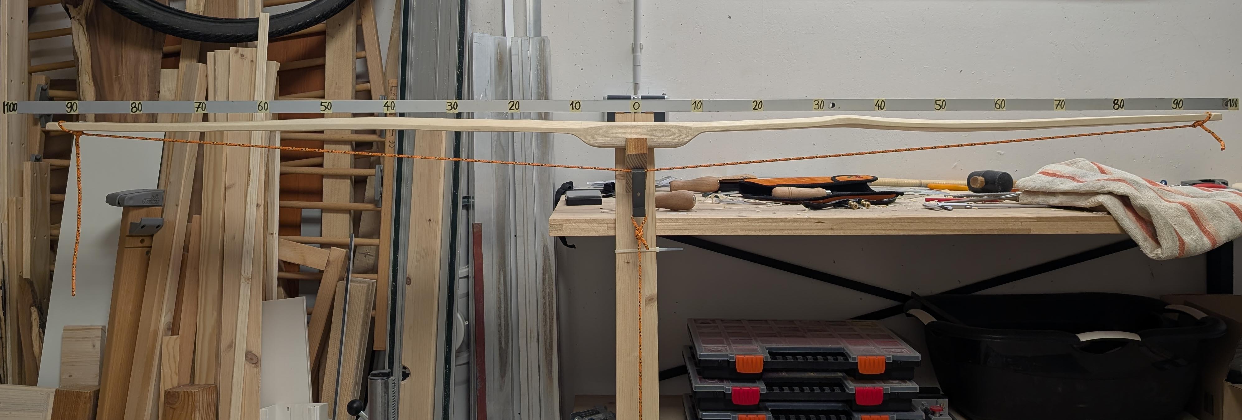

Habe die Wurfarme mit dem Zugmesser auf ca. 2,3 - 1,5 cm ausgedünnt und die deflex-Stellen etwas stärker belassen, wie von schnabelkanne empfohlen. Das ist noch immer so steif, dass ich den Bogen mit 30 lb nur etwa 5 cm ausziehen kann, sodass es mir schwer fällt die richtigen Stellen zum Ausdünnen zu erkennen.
Ich arbeite nun mit der Raspel weiter, aus Angst mit dem Zugmesser zu tief zu schneiden.
Das Astloch an der Seite ist beim Ausdünnen komplett verschwunden. Die WA Breite habe ich an dieser Stelle ebenfalls auf die selben Abmessungen wie den Rest angepasst. Gefällt mir so sehr viel besser.
Ich habe mich für Self Nocks entschieden, die später noch weiter ausgearbeitet werden. (Danke benzi und Bogenbas)
Als provisorische Tillersehne nutze ich ein 4 mm Nylonseil mit Palstek Schlingen, da ich aktuell kein echtes Sehnenmaterial verfügbar habe.
Habe mir einen Tillerstock mit horizontalem Längenmaß gebastelt, jedoch fehlt mir eine freie Wand oder zumindest ein passender Hintergrund, um ein Gitternetz aufzeichnen zu können.
- Aktuell scheint mir der rechte WA insgesamt zu steif
- Die letzten 30 cm beider Tips wirken sehr steif
- Die deflex Stelle, an der das Astloch war (33 cm rechts), werde ich erstmal nicht weiter ausdünnen

Re: Stave mit dünnen Jahresringen brauchbar?
Hallo, mach bitte erst die Kanten rund (wie der Rand einer Kaffeetasse) und die Raspelspuren glatt, bevor du den Stab weiter ziehst...

Ja da muss noch Material weg, du kannst ihn ja mal wiegen, am Ende wird er so um 500 g liegen.
Mir hilft es an den WA Seiten mit Bleistift eine Linie anzureißen, die Linie folgt immer den Wellen und Dellen Rückens und so ungefähr 1 cm unter der Aussenkante der WA.
Ja wie erwähnt Spannung aus den Kanten raus, Alle leicht abrunden.

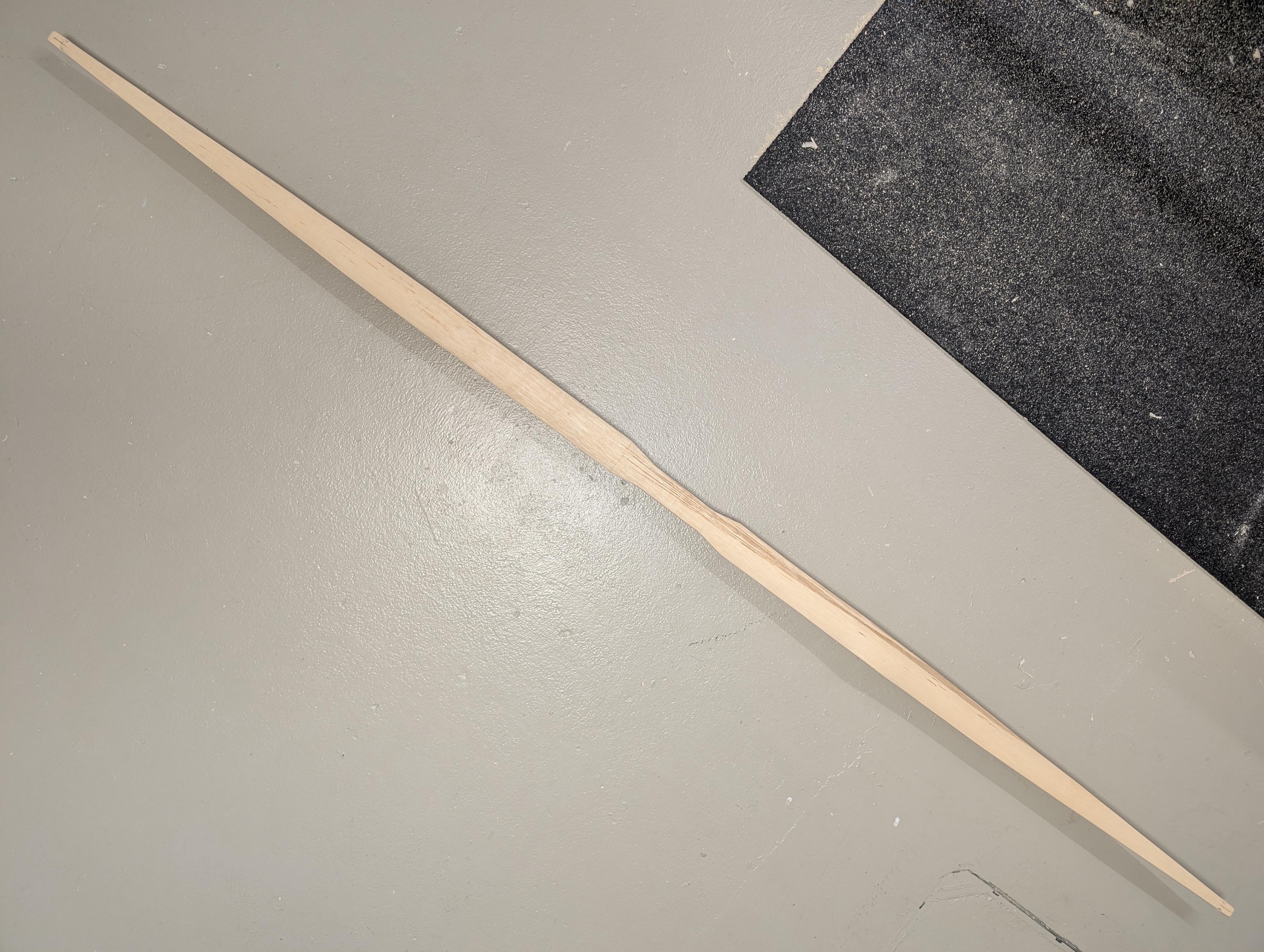

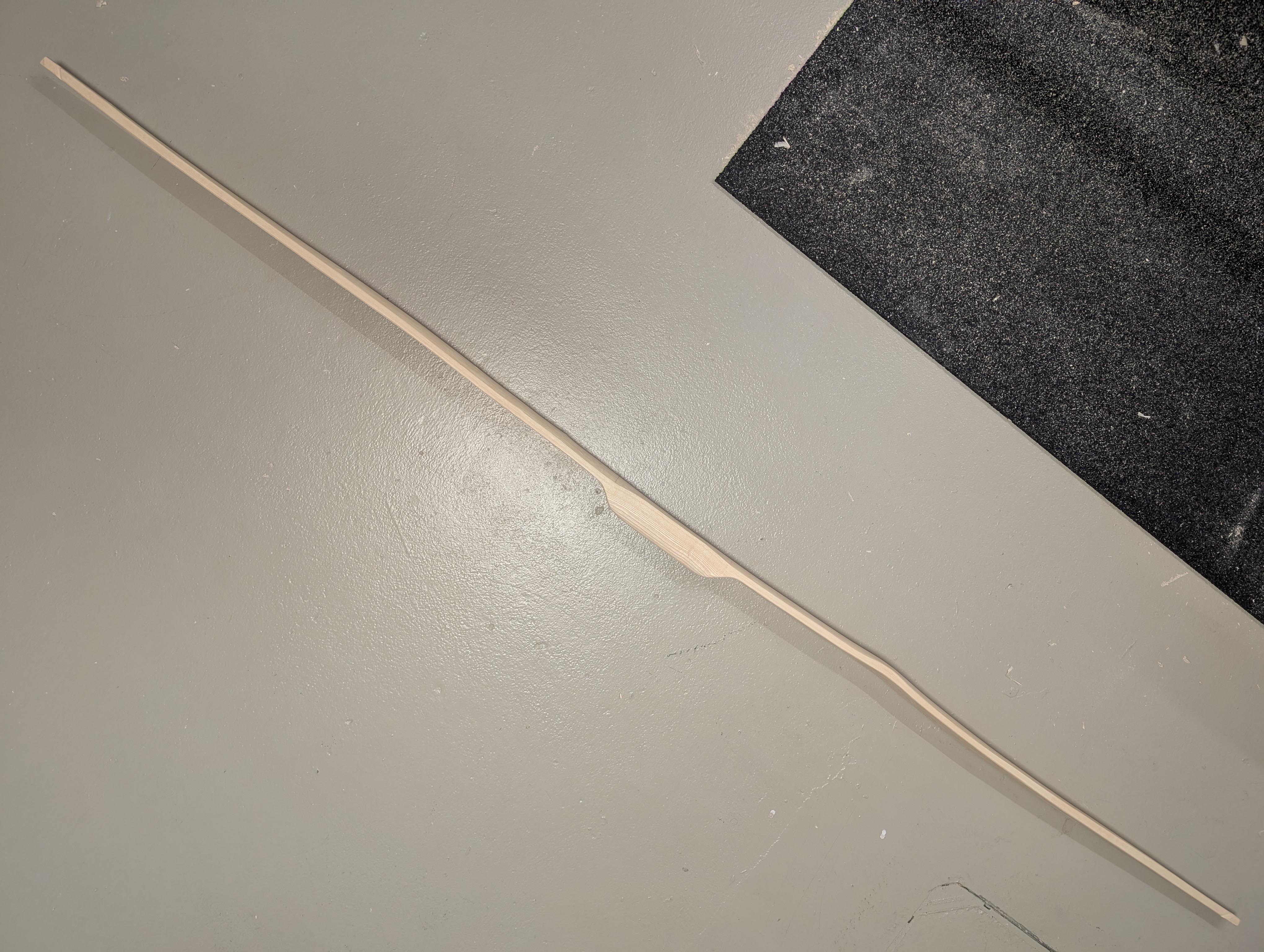

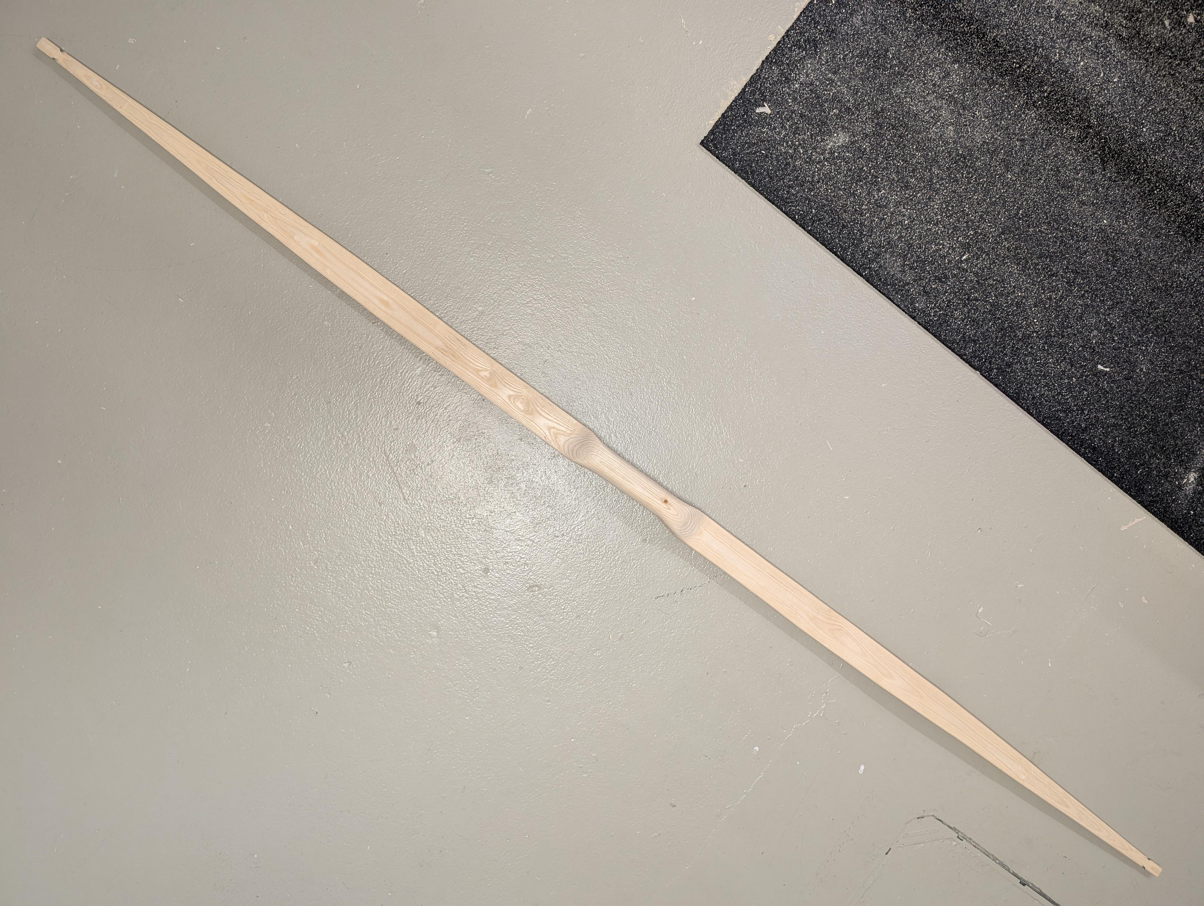

Habe die Wurfarme inzwischen deutlich ausdünnen können, jedoch ist noch einiges an Arbeit zu tun. Materialstärke aktuell:
Markierung 10: 17 mm
Markierung 50: 17 mm
Markierung 90: 12 mm
Gewicht: 789 g
Die beiden WA sind zueinander leicht verdreht. Ich folge mit dem Bauch der etwas verdrehten Kontur des Rückens, um die Materialstärke gleichmäßig zu halten.
Schwierigkeiten bereiten mir die vielen deflex-/reflex-Stellen. Ich kann dadurch kaum erkennen, wie stark die Biegung an den jeweiligen Stellen tatsächlich ist. Ich fürchte irgendwo zu viel weg zu nehmen...
Sieht doch nach was aus
Weiter vorgehen würde ich so:
Die deflexe Stelle würde ich mal schlummern lassen
- Beiträge: 6224
- Hat gedankt: 73 Mal
- Hat Dank erhalten: 224 Mal
Ja sieht gut aus, rechts von 50 Richtung WA Ende sieht er noch zu steif aus, da etwas wegnehmen und ja die deflexen Stellen vorerst etwas dicker lassen.
Zum gleichmässigen Abnehmen mal ich mit Bleistift auf den Bauch und mit feiner Raspel und Ziehklinge nehm ich das dann weg.
- Beiträge: 1003
- Hat gedankt: 100 Mal
- Hat Dank erhalten: 143 Mal
Doe Verdrehung behalndelst du ganz richtig, ist ja nicht zu viel, ist nur beim tillern etwas schwieriger wegen der Optik.
Mal ab vom Tiller: ich finde deinen Breitentaper in der Frontansicht sehr gelungen und harmonisch, das wird mal ein schöner Bogen!
