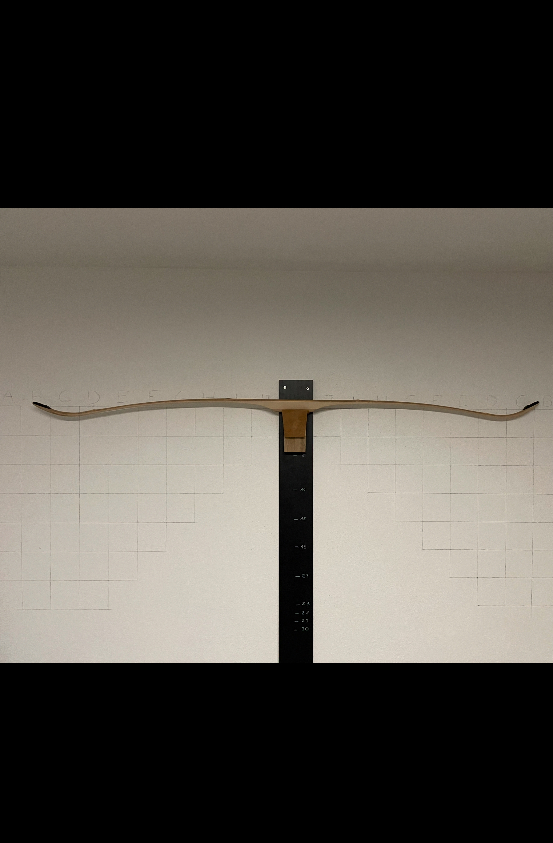

Der Tiller sieht bei 28” bombastisch aus aber man kann sich ja irren 😅 nun denn er hat ca. 60 Pfund und Entspannt hat er kaum Set. Jedoch wenn er aufgespannt und ich paar Mal ziehe , wird er schwächer und komme auf 53-55 Pfund und man merkt es beim Entspannen dass ich keine Aufspannhilfe mehr benötige sondern mit Schenkel und Schienbein die Sehne lösen kann.
Danach hat er bestimmt 3cm Set wie man aufm Bild sieht. Ist das normal?
Am nächsten Tag ist der Set weg und es bleiben immer 8-10mm Set übrig. Ich hab generell kein Problem damit da er genug power hat aber ich hab mir mit gehärtetem Bambus mehr steifigkeit/ Rückstellvermögen gerechnet, wobei er beim schießen sicher schneller ist wegen dem Bambus aber das nervt trotzdem 🤣 ich erhoffe mit jetzt mit einem osage Kantholz und bambus oder hickorybacking mehr

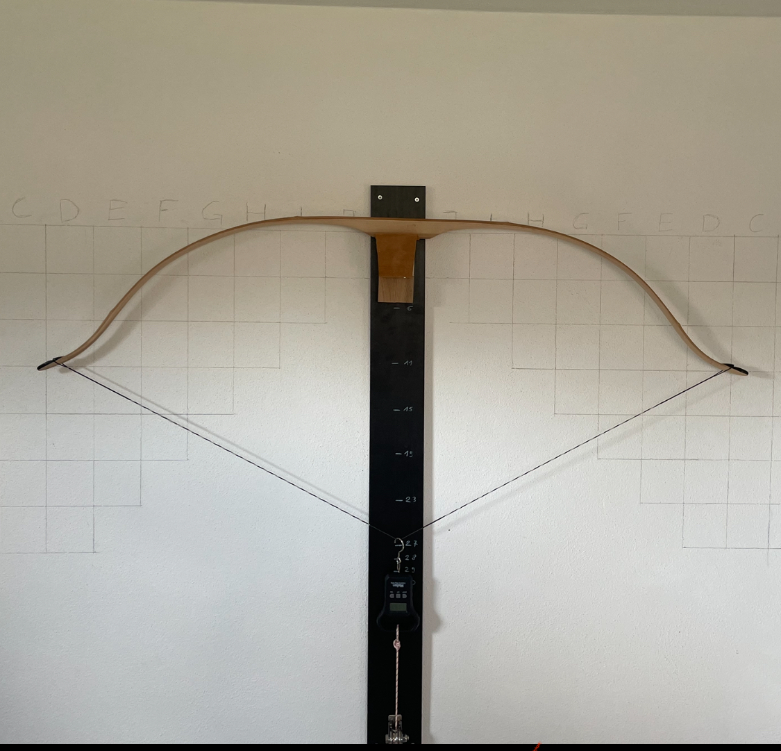

Nun gut…ich konnte ihn nur bis 20” ziehen da ich fotografieren musste… hoffe man erkennt was und ich würde behaupten dass noch kuz vor den Tips etwas Biegung rein müsste ansonsten eine gute elliptische Bahn hat
Beim Schießen sind mir 60# zu viel da tiller ich morgen auf 50# runter. Ich bekomme beim Schießen etwas Schock am Oberarm und das nimmt die Freude…
Hoffe ihr könnt es erkennen. Die vollständige Präsentation gibts ein ander mal :)
Achja der bambus ist getempert. Ich vermute nur das gehärtetes Bambus sich nicht gut mit Hickory verträgt wegen dem großen Set. Im Perry verkleben wollte ich nicht da ich sowas noch nie gemacht habe und angst hab das mir beim Druck der kleber rausquillt 😅

Da du ja nochmal rangehen willst würde ich dir empfehlen die roten Stellen erstmal auszulassen, die wirken für mich als würden sie etwas viel biegen. Und an den Fadeouts (grünen Stellen) darf er gern mehr biegen, da wirkt er noch sehr steif. Und außerhalb der roten Stellen kannst du wie du ja schon erwähnt hast auch noch mehr Biegung reinbringen ;)

Da schließ ich mich Bogenbas an,
die grün markierten Stellen ein wenig ! schwächen ,und du kommst wahrscheinlich bei nem langzeitstabilen Bogen mit ca 56-57*# raus.

Ja sehe ich auch so.
Links kannst auch bei G noch ein bissle schaben.
Am besten kannst das über den Schultertiller beurteilen wo der Bogen noch steif ist.
Aber ansonsten siehts gut aus, weiter so ;)
