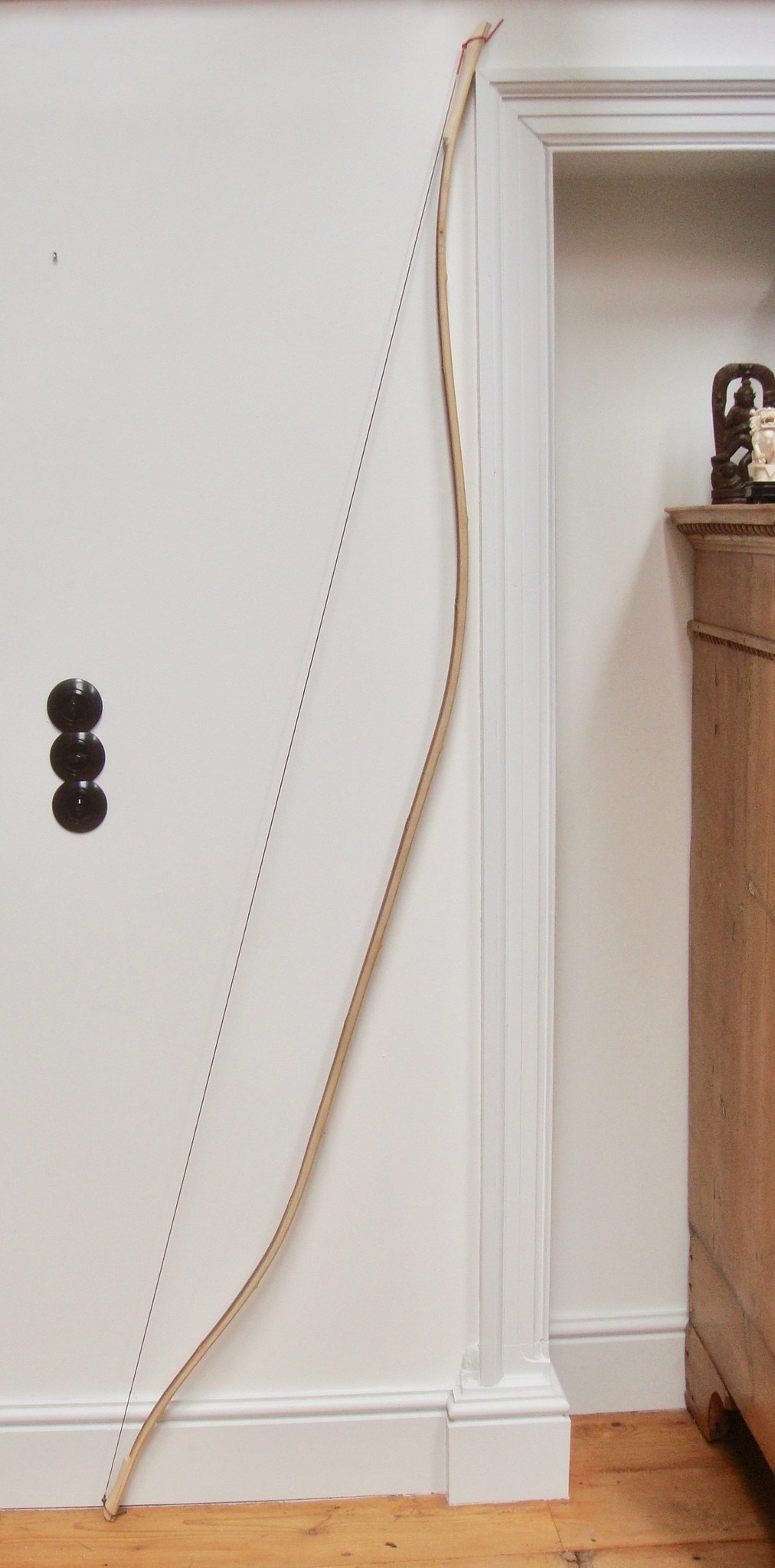

So, nachdem ich neulich an anderer Stelle ja gemosert habe, dass mir der starke Bogen abgeht...
...hab' ich nun einen gebaut.
Hier also in den letzten Zügen des Baus ein Bambusyumi in 4-sun-nobi und mit guten 20kg Zuggewicht. Nicht superstark, aber das ist der erste über 18kg... wenn der hält geht evtl auch noch mehr.
Ich hab' bei dem Bogen auch mal in etwas Detail beim Bau mit geknipst und habe vor, das als eine Art grobe Anleitung hier zu teilen - sofern er mir nicht vorher um die Ohren fliegt.
Ich hab' den Bogen heute erstmalig aufgespannt. Es sind auch noch keine Wicklungen dran, damit ich ihn noch in der Form justieren kann. Standhöhe ist aktuell auch etwas hoch - ca 16,5cm.
Etwas Arbeit braucht er also noch, hier aber mal die Grundform und Hiki-Nari.
Irgendwelche Kommentare bevor ich ihn fertig mache...?
Gruss,
Mark

Ich würde sagen - mach ihn fertig.
Die Form gefällt mir gut. Das dô ist aktuell nicht so stark ausgeprägt, sofern ich das richtig erkenne, was aber mehr eine Feststellung, denn Verbesserungsvorschlag ist.
Insgesamt auf den Bildern ein gelungenes Stück bislang.

Hi Markus und danke für die wohlwollende Einschätzung
Beim Do stimme ich Dir zu. Das wirkt mir auch grenzwertig zahm - wobei der Querschnitt dort eigentlich sehr robust ist.
Naja, mal sehen...
Ich hab' ihn gestern auch bereits gebeizt und geölt, dann können heute Abend evtl schon die Wicklungen dran.
Gruss,
Mark
Naja, mal sehen...
Gruss,
Mark

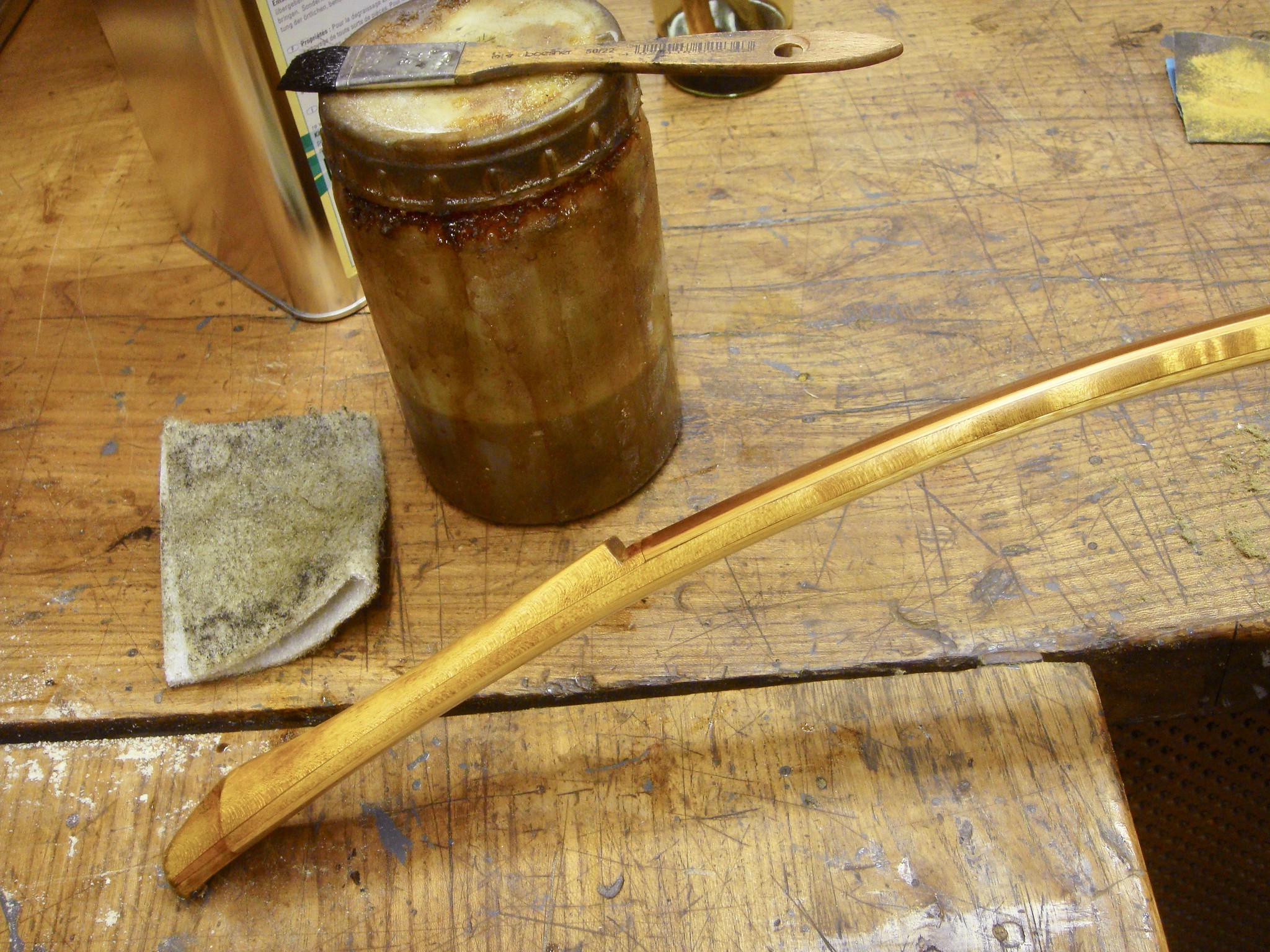

Re: Neuer Yumi
Schick.
Aus welchem Holz sind sekiita und die "Randhölzer der Mittellage" (jap. Begriffe gerade nicht parat)? Ahorn?

@Markus,
Jupp, Holzteile sind Ahorn in Haze-artiger Farbe gebeizt.
Hab' gerade die Wicklungen und Griff dran gemacht, dann kann er über Nacht noch trocknen und wird morgen ausprobiert.
Wenn Du Yumis basteln willst, musst Du dich allerdings sputen. Die Holzwerkstatt wird demnächst eingemottet weil wir hinten im Schuppen umbauen.
@Markus,

So war mein Empfinden. Die Farbe des Haze hast Du nach den Bildern echt gut getroffen. Aber die Struktur kam mir so "ahornig" vor.
Wenn LL nicht so arg weit ab vom Schuss wäre ....
Re: Neuer Yumi
Ich habe auch schon ein paar original japanische Bögen mit gebeizten Holzteilen in Ahorn gesehen (und auch Kirsche).
Haze wäre eigentlich der "Standard", Ahorn ist aber auch als authentisch vertretbar und es funktioniert auch. Und Ahorn ist nicht nur verfügbar, es ist auch schöner als Haze, finde ich.
Ich habe auch Ulme und Esche probiert, Ulme ging, Esche war eher weniger gut.
Verglichen mit Haze hat man bei Ahorn aber immer das Gefühl, dass man ins Holz hineinschauen kann. Haze ist da "platter" - irgendwie wachsiger und zeigt kaum Stuktur. Es wird auch poliert nicht "glasig".
Und ich beize auch immer etwas Patina mit rein. Neu ist Haze sehr Safrangelb, altert dann aber in Richtung eines attraktiveren Rostbrauns.
Bogen wird heute Abend getestet...
