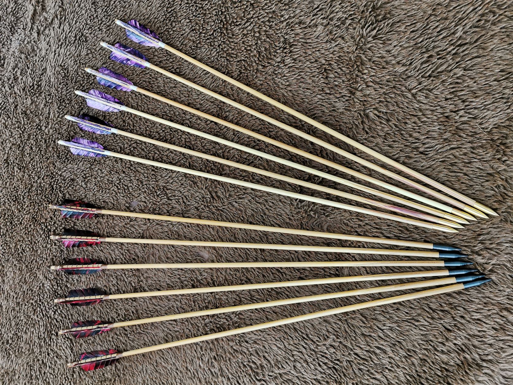

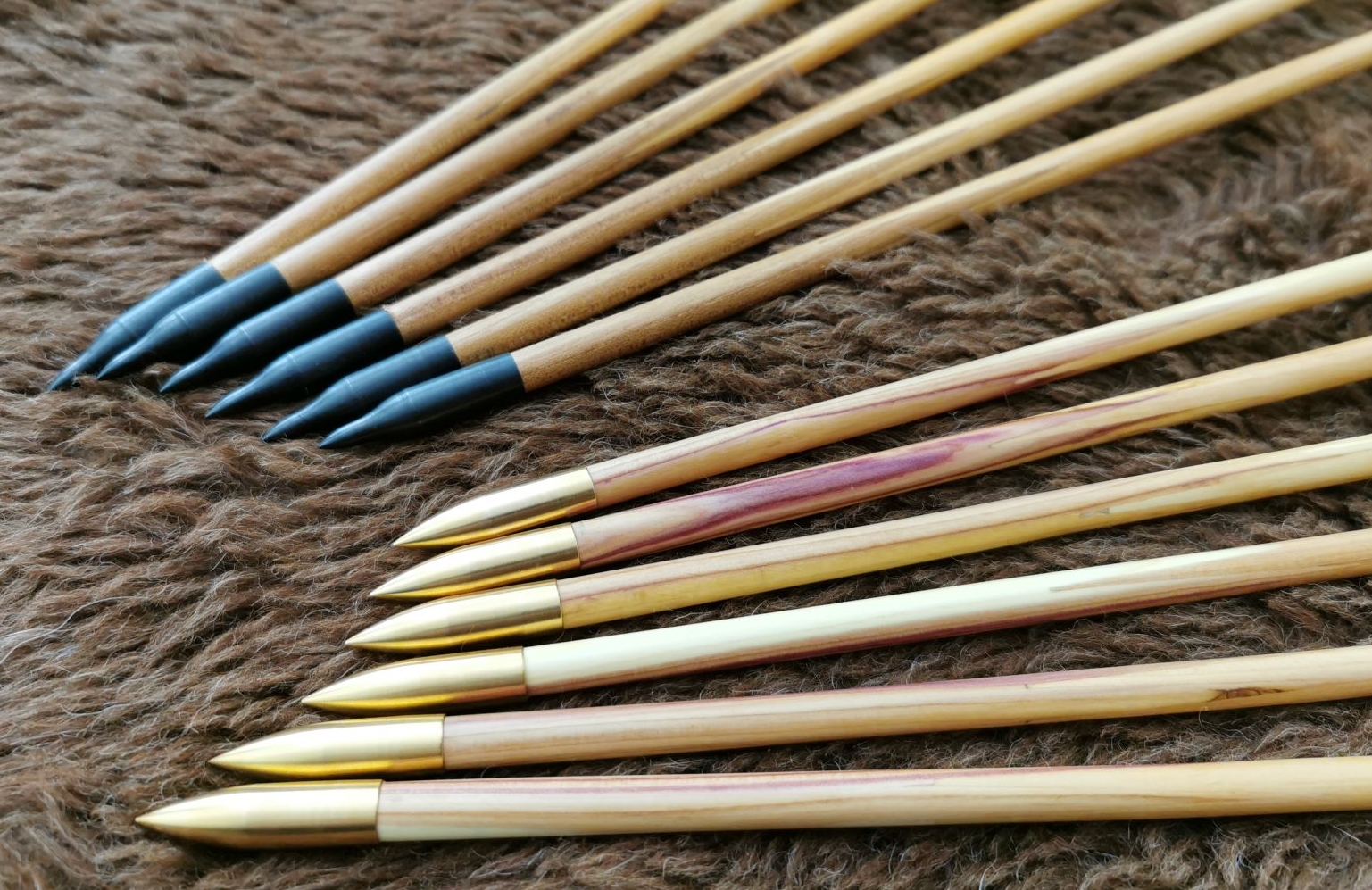

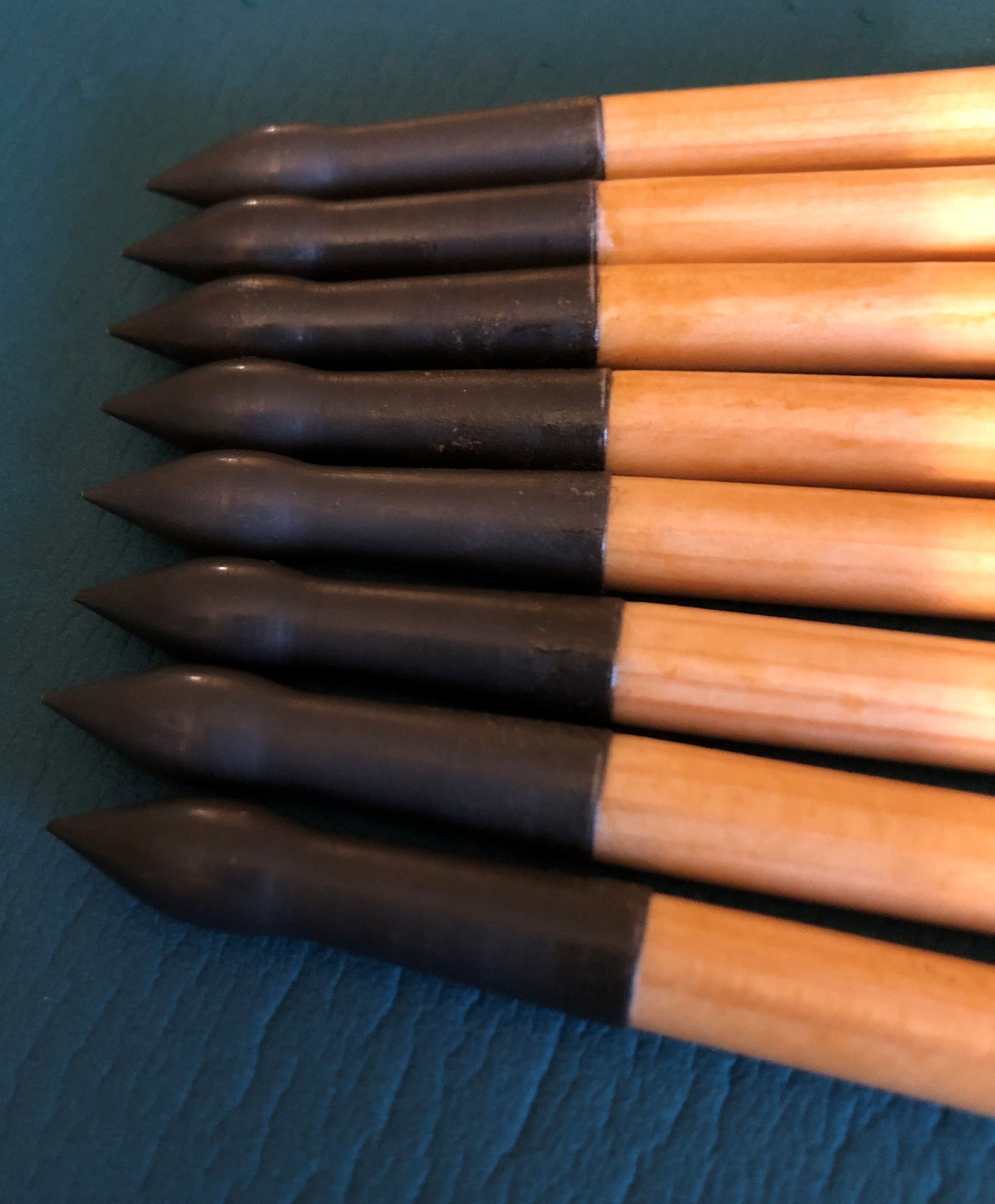

Sehr klassisch, das Schaftholz ist klasse!
Wie sind die Spitzen geklebt?
- Beiträge: 6689
- Hat gedankt: 264 Mal
- Hat Dank erhalten: 369 Mal
Re: Pfeilpräsetationen 4
Hierfür benutze ich immer UHU Endfest 300 (hier schwarz eingefärbt).

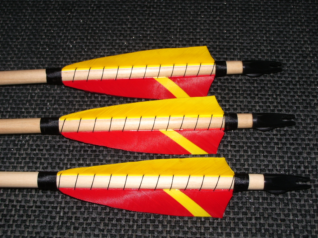

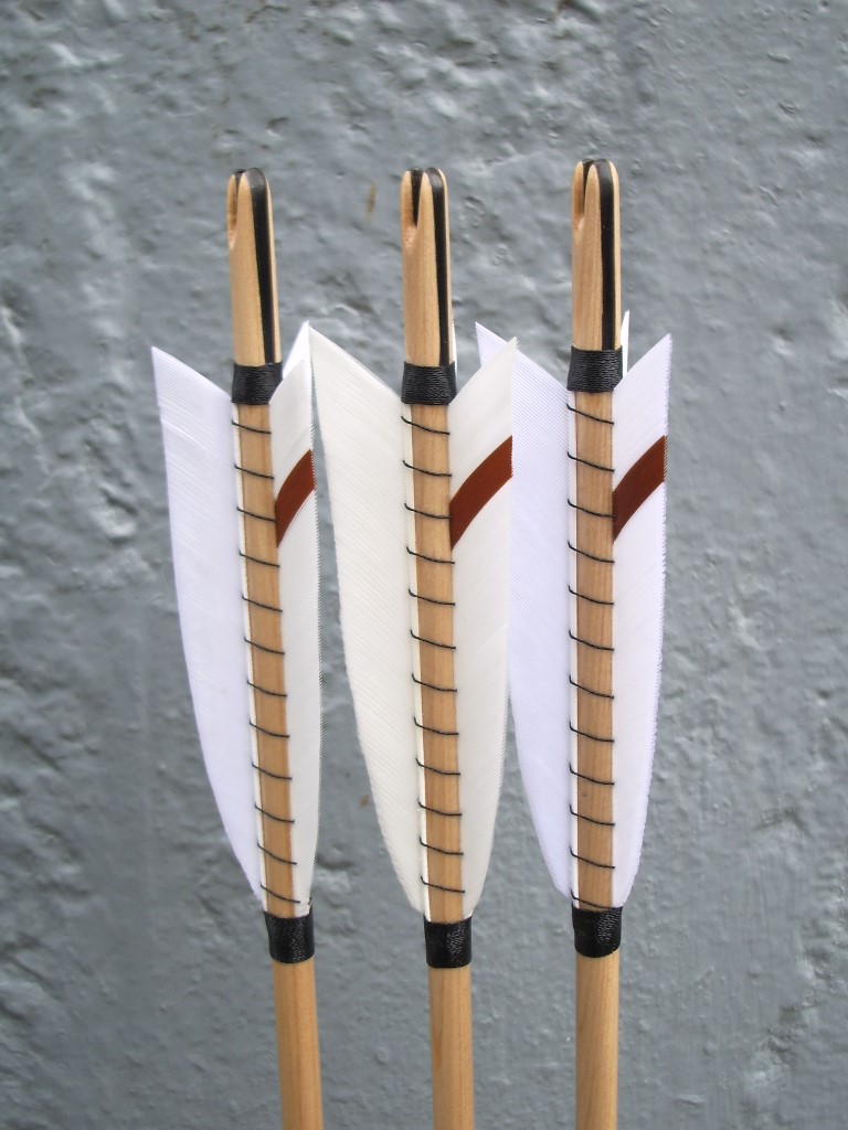

Heute ist wieder ein Pfeilsatz fertig geworden... den wollte ich euch gerne mal zeigen.
Die Zederschäfte wurden mit Vorschaft bestückt, die eine Hälfte aus Bergulme, die zweite aus Fliederholz. Darauf sitzen 70gn Schraubspitzen.
Für die Federwicklung habe ich Dacron-Sehnengarn verwendet.
Länge von Nocke zu Spitze 78 cm.
Gewicht etwa 430 gn.
Spine etwa 40#
FOC etwa 7%
Spine etwa 40#
FOC etwa 7%
Gruß aus der Heide, Thomas
Perfektion ist ein Affront gegenüber Buddha ;-)
- Beiträge: 6689
Re: Pfeilpräsentationen 4
Der undankbare Pfeilpräsi-Bereich...
Die Spleiße sind 4-fach, wenn ich das richtig sehe - die sehen auf alle Fälle sehr sauber aus.
Die Wicklungen der Federn würde ich ich umgekehrter Richtung anbringen, dann werden die Federn nicht so gespreizt. Du must beim wickeln einfach nur den Pfeil umdrehen, das geht auch als Rechtshänder problemlos.
P.S.: eine kleine Korinthe an einen Mod oder Admin. Könnte man das fehlende n im Titel einfügen?
>> Kann man. Gruß Dirk <<

Die Spleisse sind tatsächlich sehr genau gearbeitet.
Ziemlich viel Aufwand für Munition.
Ja, die Spleiße sind vierfach.
Ich habe mir eine Hobelschablone gebastelt. Damit ist die Herstellung eigentlich kinderleicht. Das Planhobeln nach dem Verleimen macht mir die meiste Arbeit.
Das andersherum Wickeln werde ich mal ausprobieren. Danke für den Tipp.

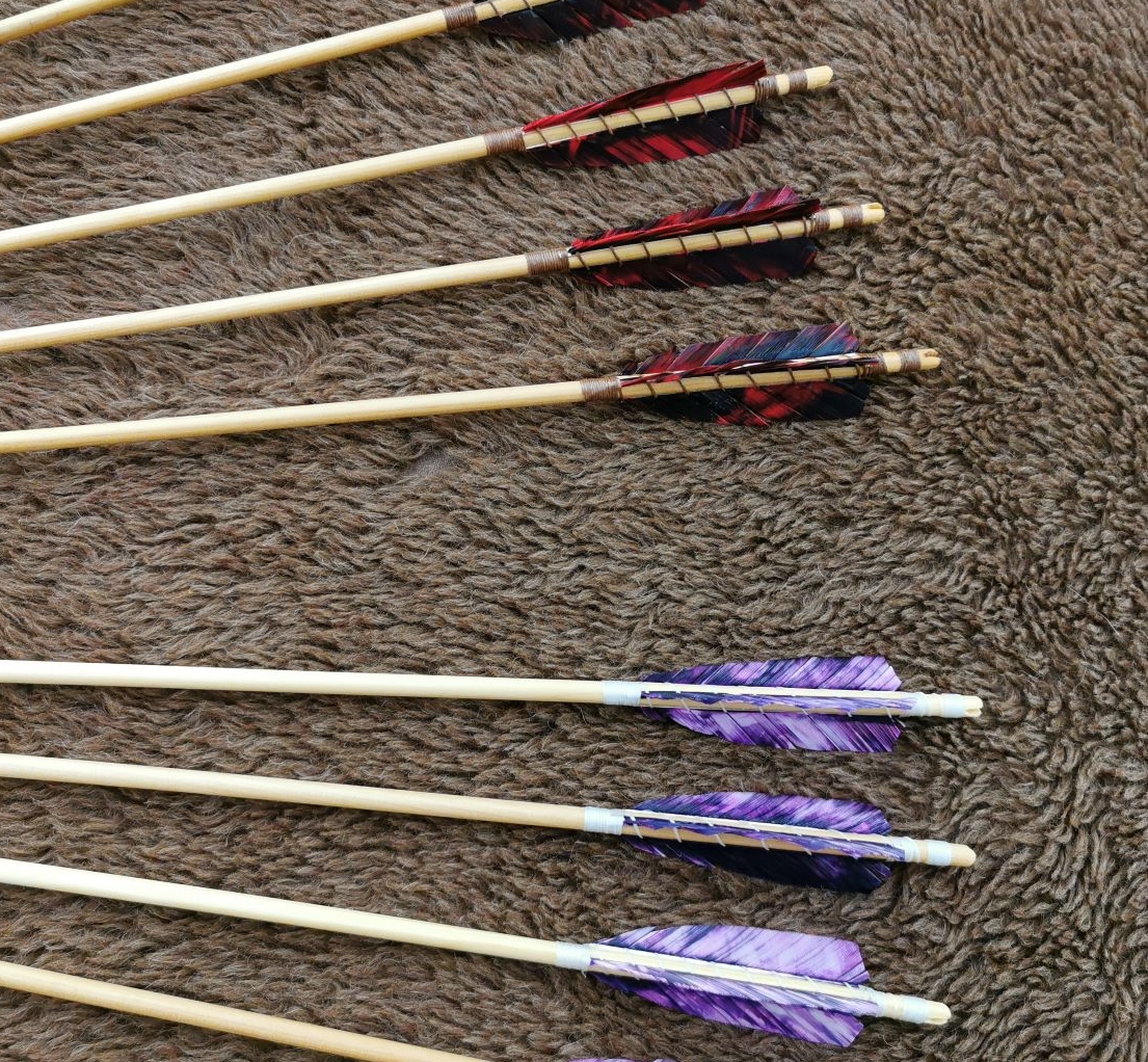

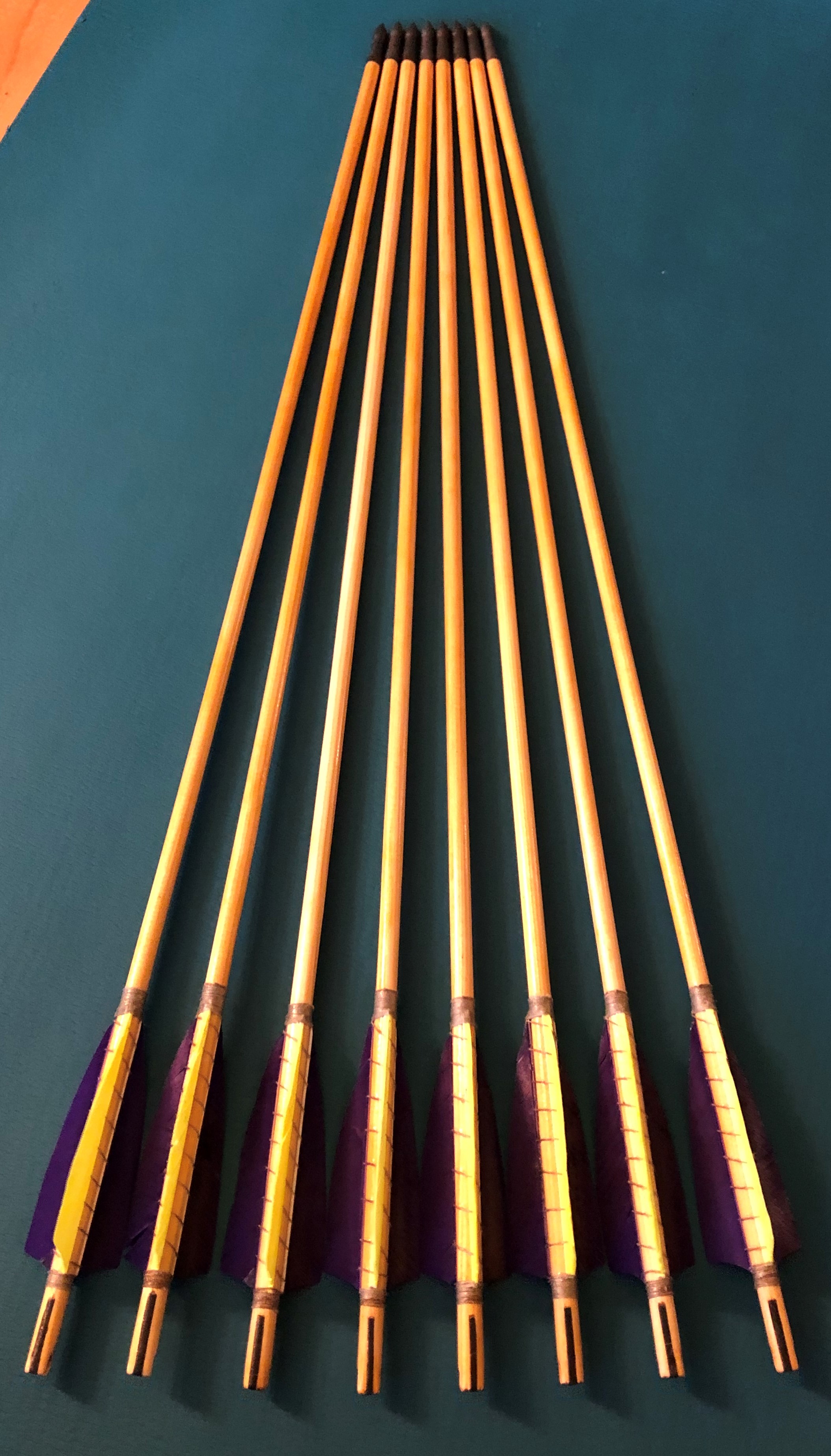

Mal was neues von mir:
- Zeder, 5/16", 40-45 #, 100 gr. Spitze, 4" Indian Style, Selfnock mit Horn
Rohschaft 360 +/- 10 gr.
Gruß Rolf
Gruß Rolf

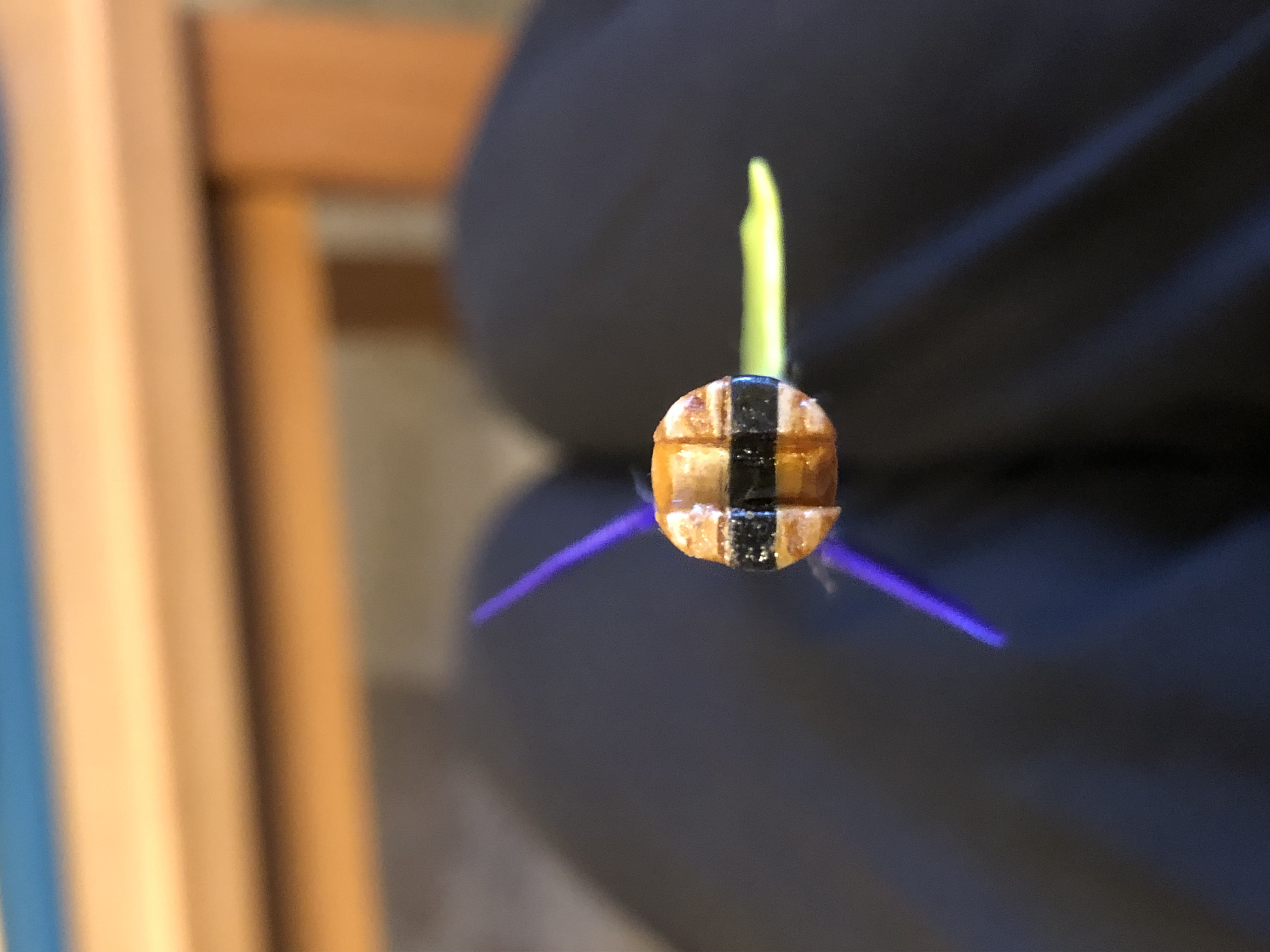

Gruß Rolf
- Putzi2610!
- Full Member
- Beiträge: 242
- Registriert: 23.05.2022, 19:49
- Hat gedankt: 24 Mal
- Hat Dank erhalten: 5 Mal

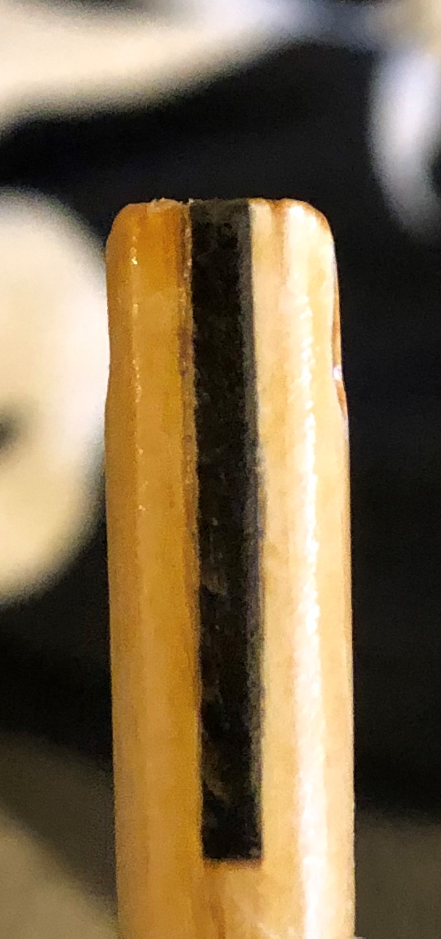

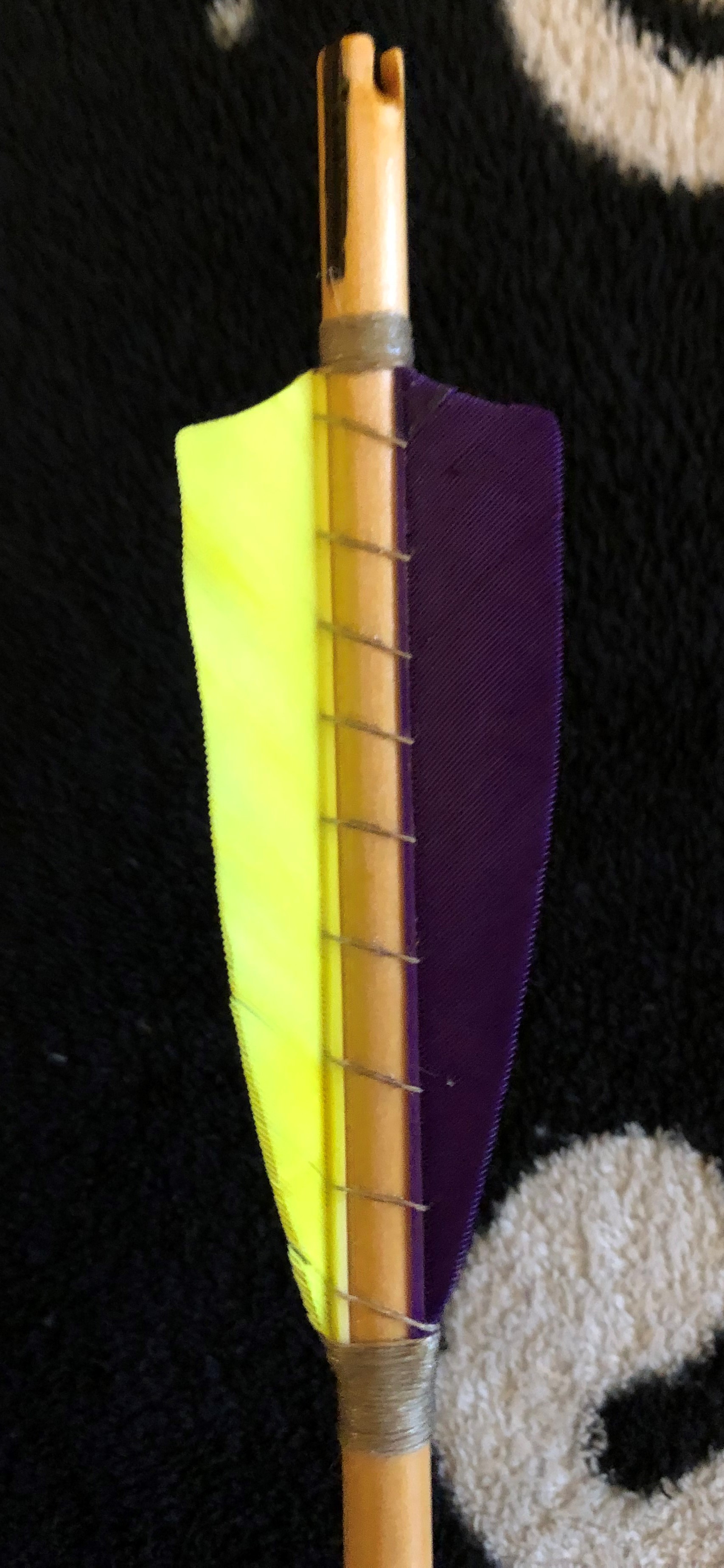

Selbstgebaute Pfeile, der 2. Versuch....
Habe versucht, all Eure Tipps, Anregungen und Verbesserungsvorschläge zu meinem 1. Pfeilbauversuch zu beherzigen bzw. umzusetzen.
Herausgekommen ist Folgendes:
Schaftmaterial: Kiefer, 11/32"
Pfeillänge: 29,6"
Gewicht: 500gn
FOC: 9,4
Spitzen: History-Point 125gn
Federn: 4"-Shield
Nocken: Selfnocks mit Inlays aus Wasserbüffelhorn
Wicklungen: Leinenzwirn
Finish: Schelllack und Acryllack
Schelllack würde ich nicht noch einmal verwenden, feuert zwar schön an, liefert aber ein sehr ungleichmäßiges Farbergebnis.
Bilder:
Wer einen Fehler findet, darf ihn gerne behalten
Ist übrigens alles von Hand gearbeitet, Maschinen kamen nicht zum Einsatz
Ich hoffe, ich konnte zu Eurer Belustigung beitragen
Grüße,
Heiko
Pfeillänge: 29,6"
Gewicht: 500gn
FOC: 9,4
Federn: 4"-Shield
Bilder:
Grüße,
Heiko
Ich werde nicht aufgeben. Aber ich werde die ganze Zeit fluchen!
Wat haste denn ? Die Pfeile sehen super aus ,die Nockinlays klasse gemacht.
Jetzt noch den Spine dazu. Ach ,egal. Daumen hoch.
Grüßle,
Kemoauc
Grüßle,
Kemoauc
Mal etwas in Fichte von Superschaft für jemanden aus der Schweiz.
Deshalb Fichte weil es Zeder in guter Qualität im Spine 65-70 # sehr selten hier zu kaufen gibt.
Ich habe da gerade etwas an Lehrgeld bezahlt.
- Fichte , 11/32", 65-70 #
- 4" Shield Federn
- Rohschaft 383 +/- 13 gr.
- 100 gr. Spitze
- Pfeillänge : 30,5 "
Gruß Rolf
- 4" Shield Federn
- 100 gr. Spitze
Gruß Rolf
- Beiträge: 6219
- Hat gedankt: 73 Mal
- Hat Dank erhalten: 222 Mal

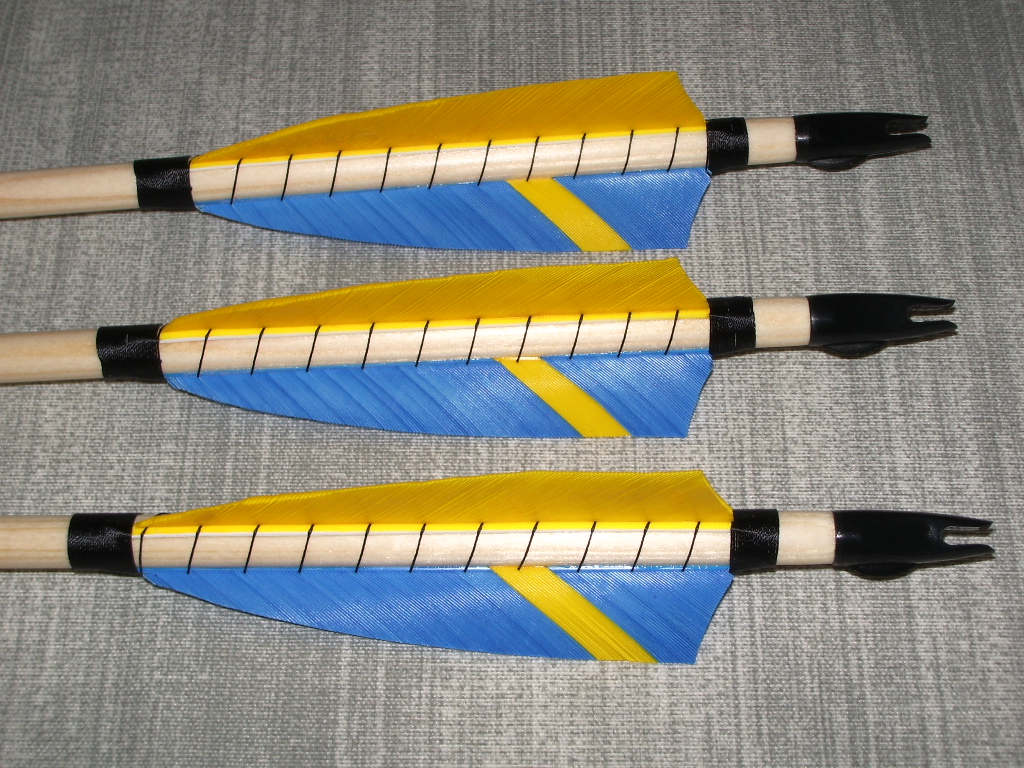

Die Wicklung und Spleisse der Befiederung ist ausgezeichnet und genau in meinen Landesfarben, gelb/blau.
