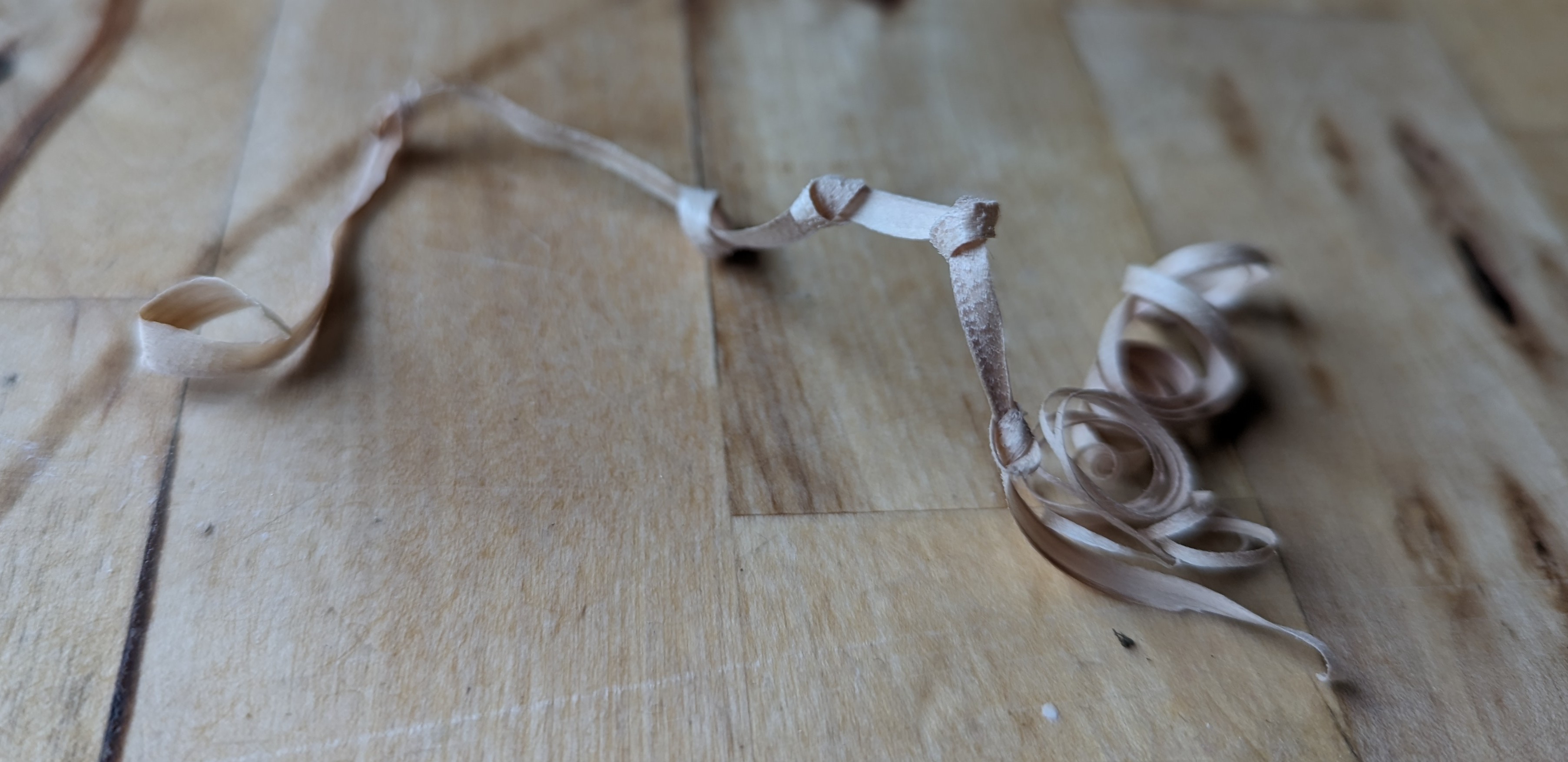

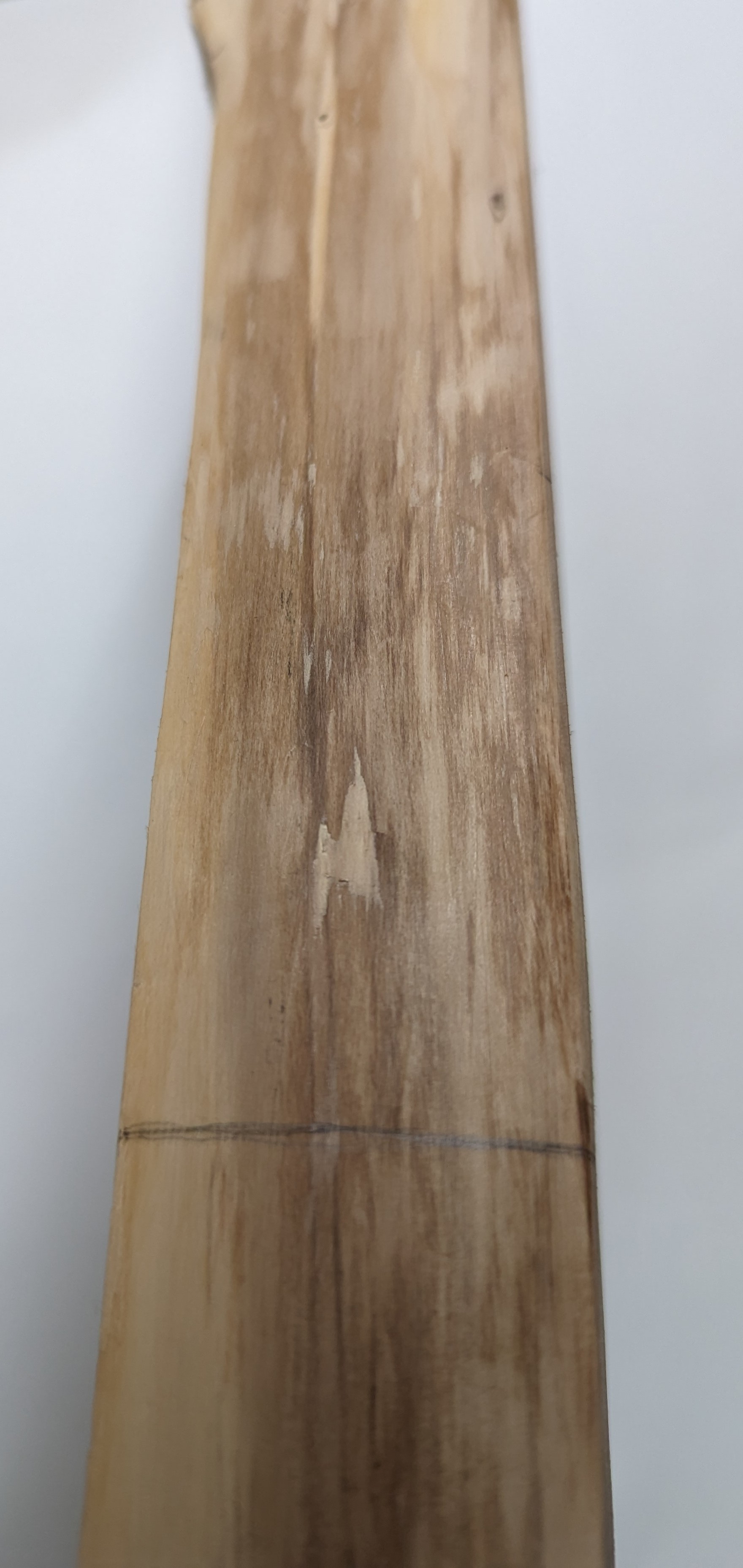

Bin dann in den Keller und hab nochmal einen Ring runter genommen. Der Rücken sieht zwar Recht bescheiden aus, aber anfühlen tun sich die fiesen Verfärbungen beim Bearbeiten gar nicht so schlecht.

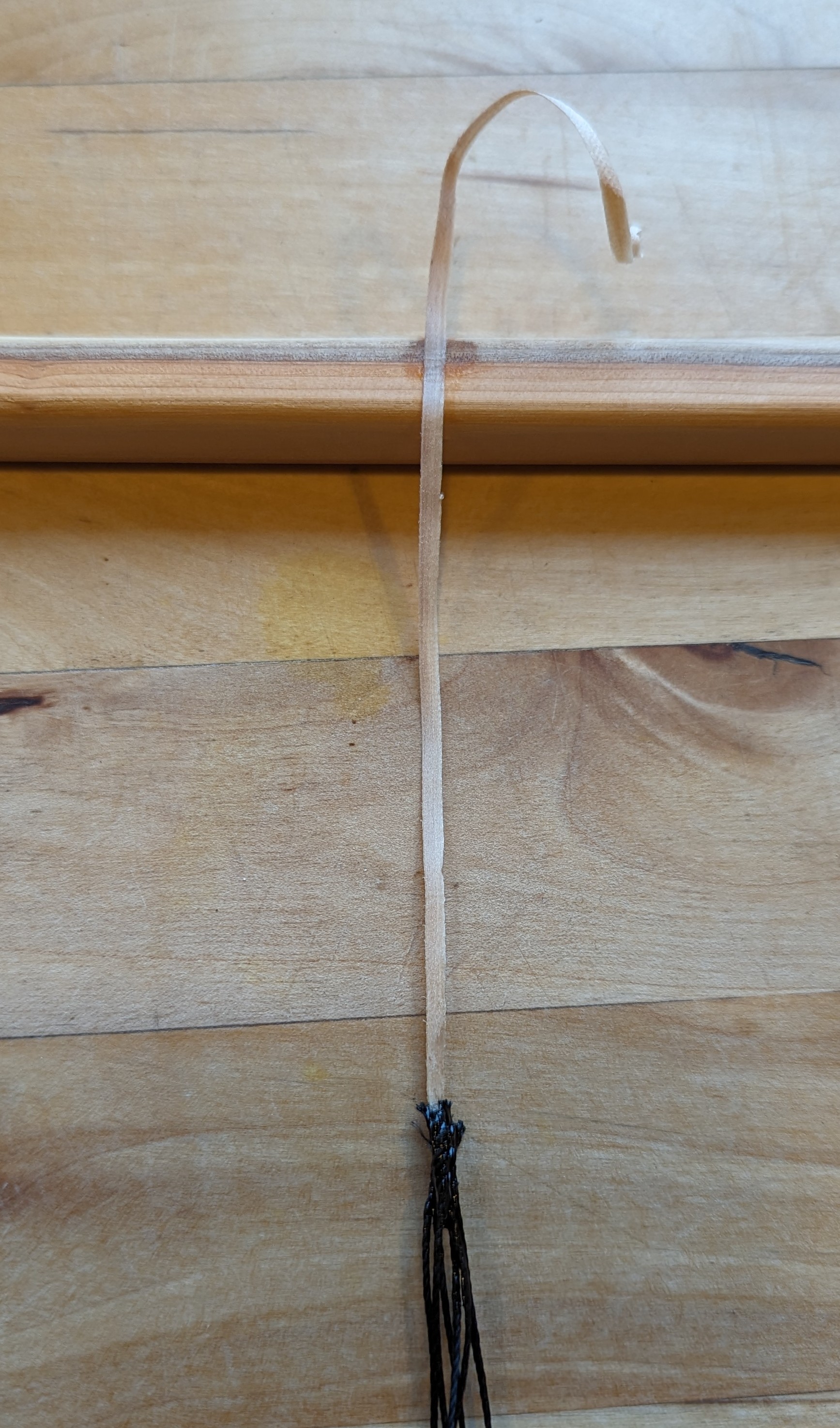

Von der rechten Seite hab ich dann ein paar Späne geschnitte
Die sind ca 2mm breit und lassen sich sehr gut Knoten

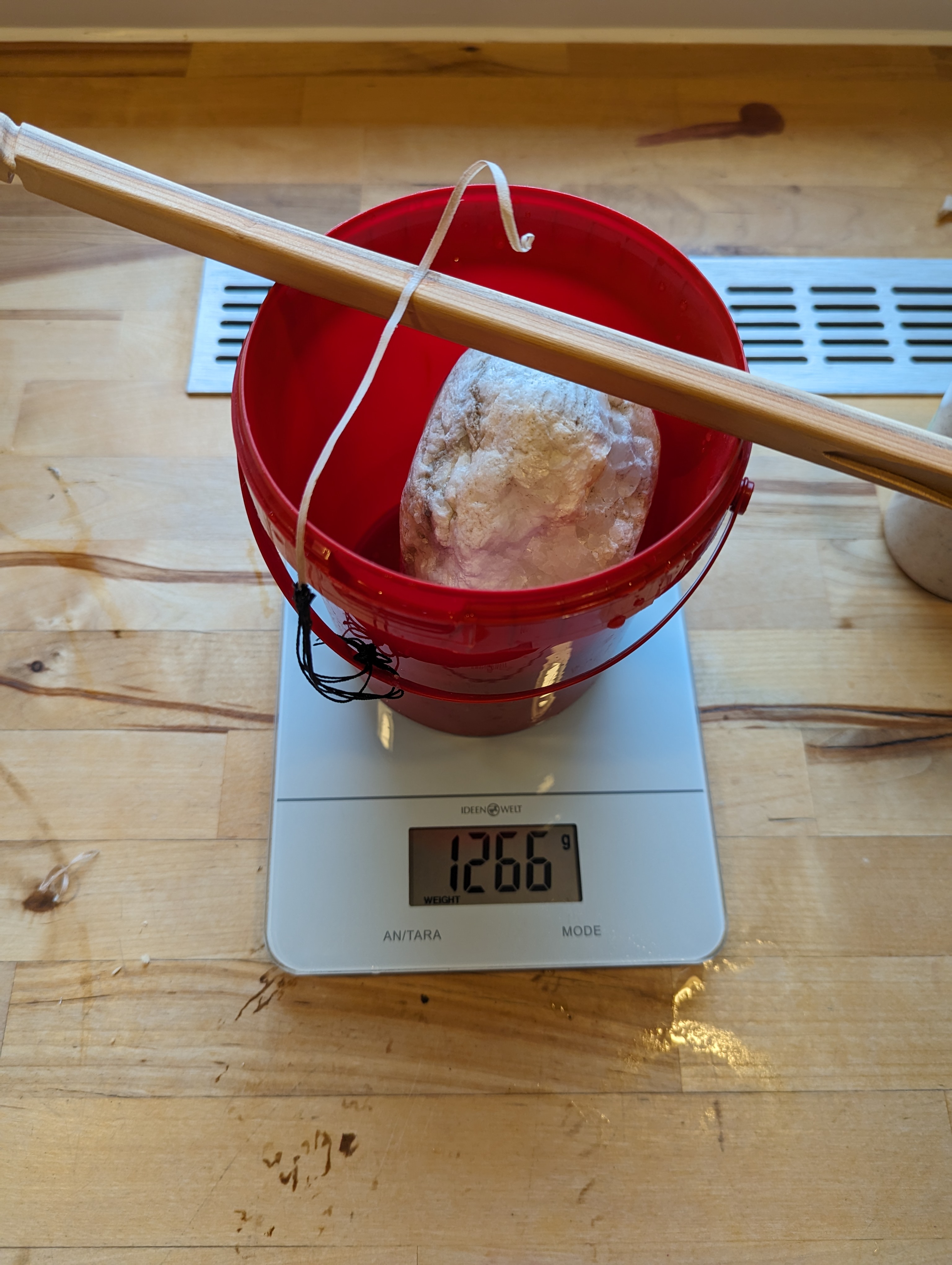

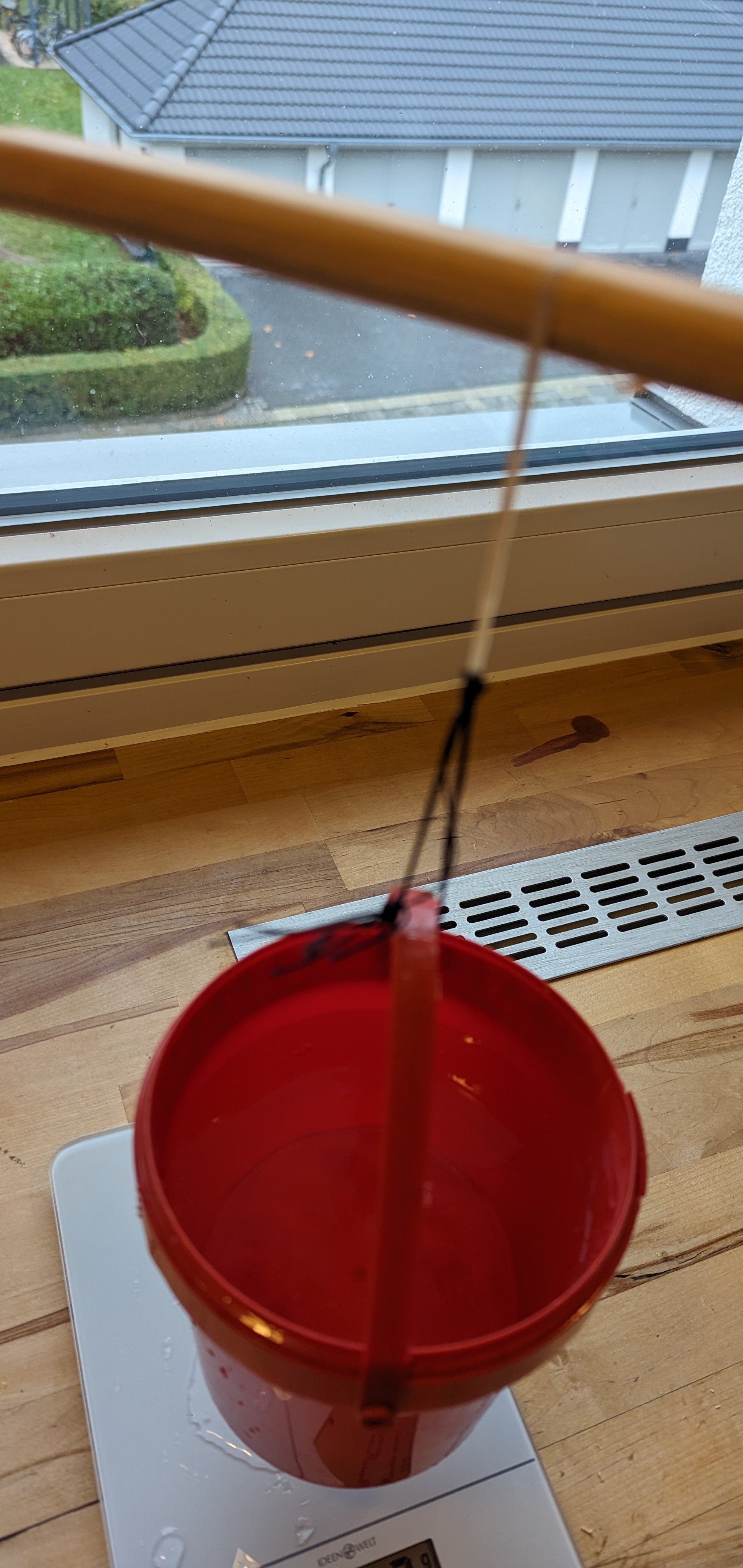

Also hab ich noch einen sehr unwissenschaftlichen Test gemacht
Einen Spahn auf der einen Seite mit Sekundenkleber an ein Stück Holz geklebt und an der anderen Seite ein paar Fäden drauf geklebt. Dann an einen Eimer gebunden und langsam das Gewicht erhöht.
Hab das dann immer für 10sec gehalten.
Bis 1kg war das kein Problem.
Dann hab ich einen Stein in den eier gelegt und der Spahn ist nach ca 1sec gerissen

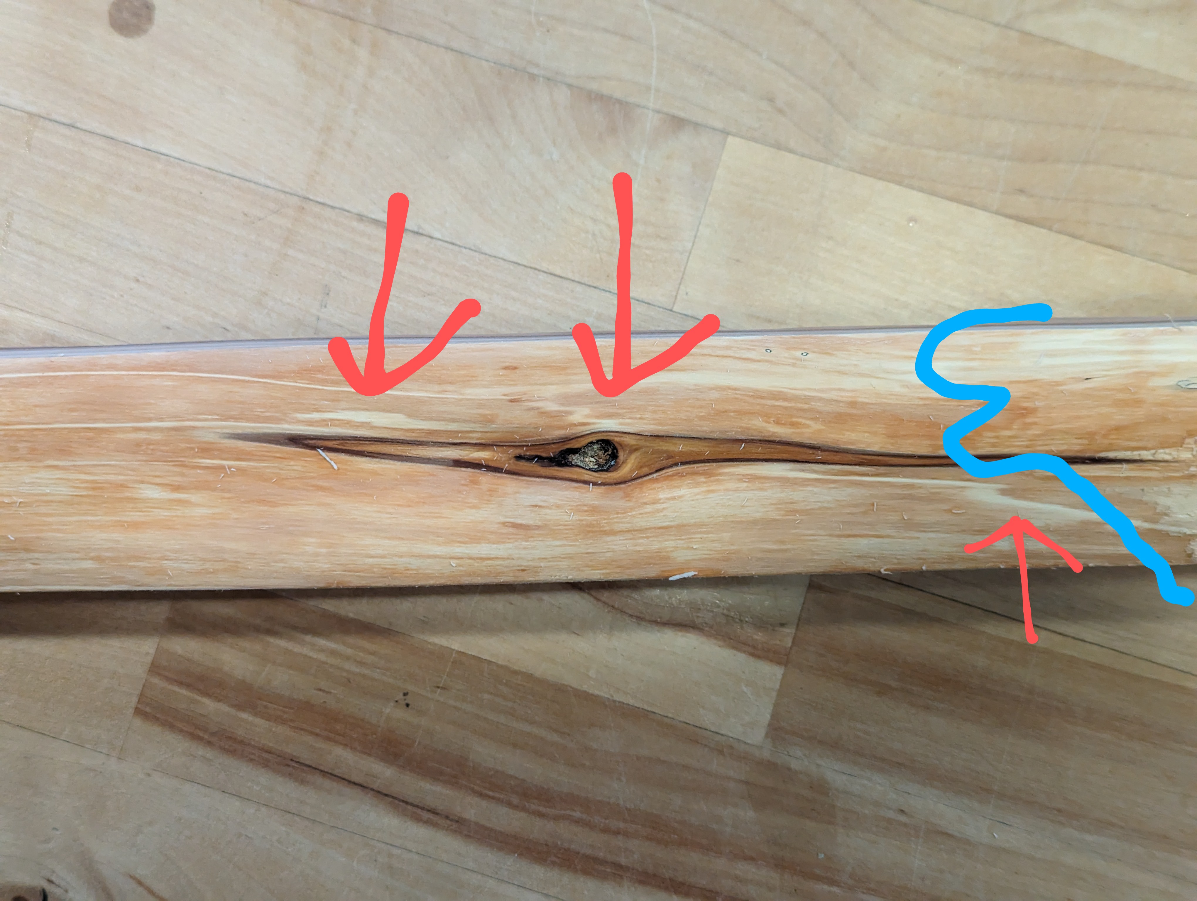

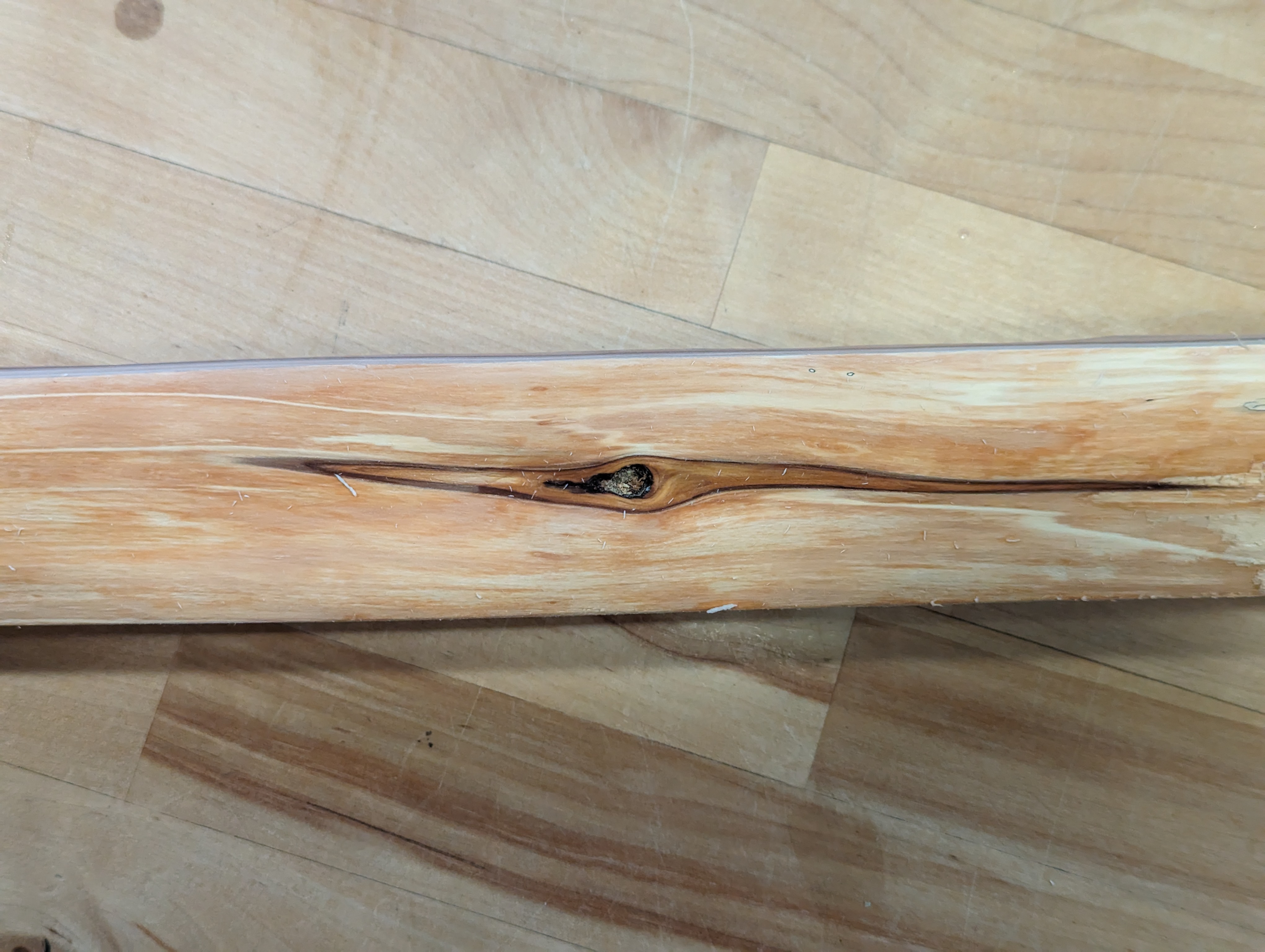

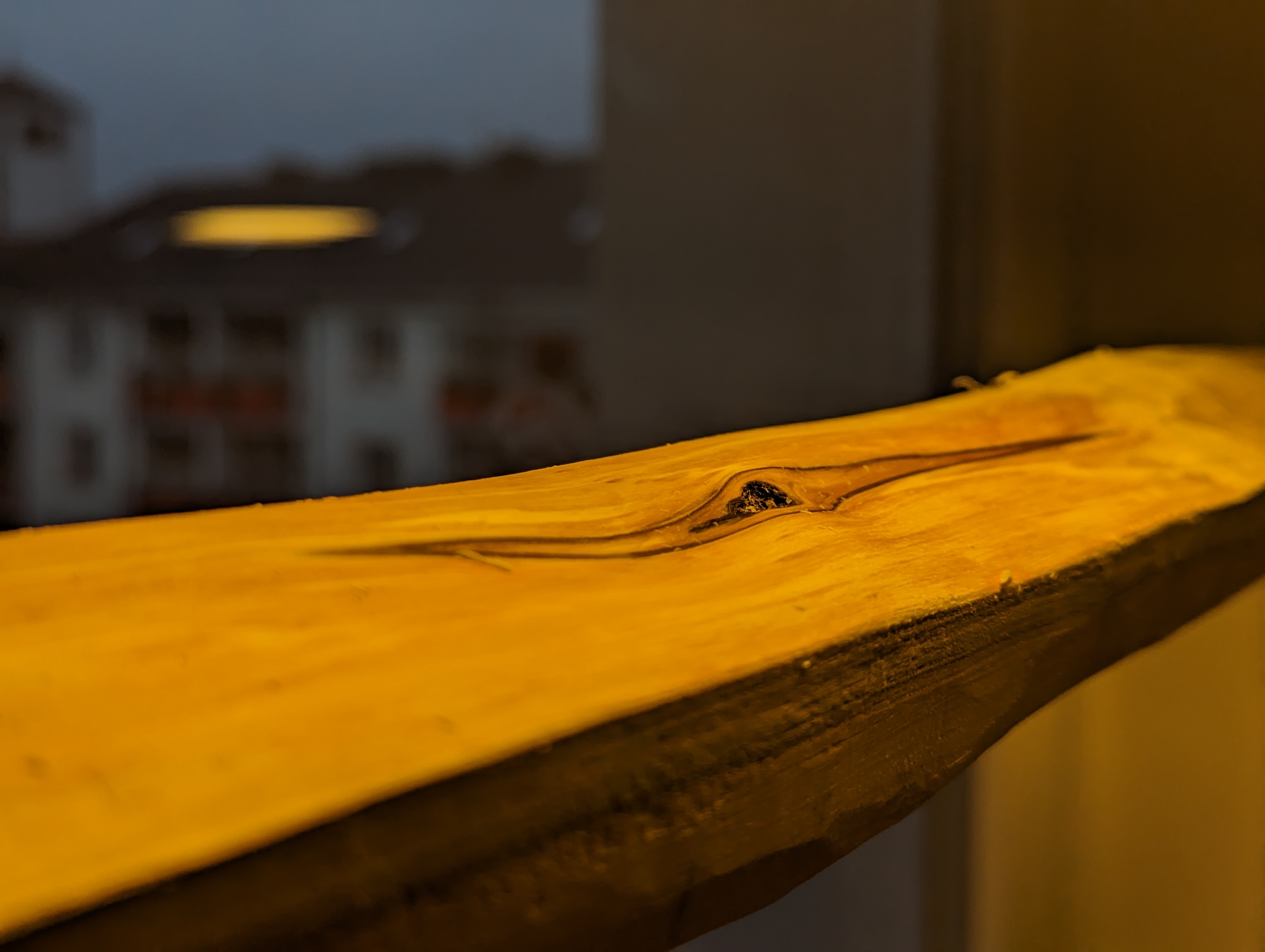

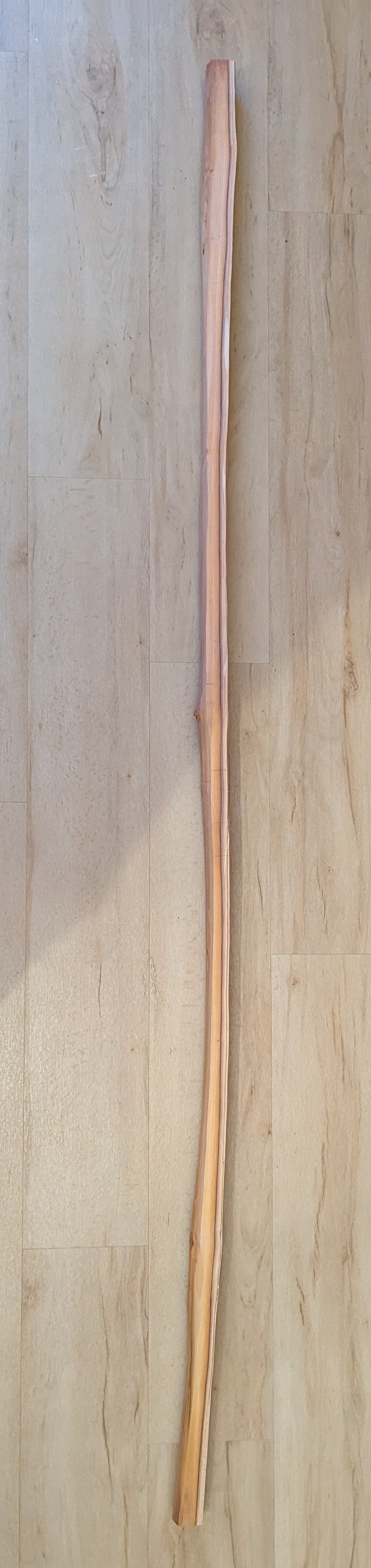

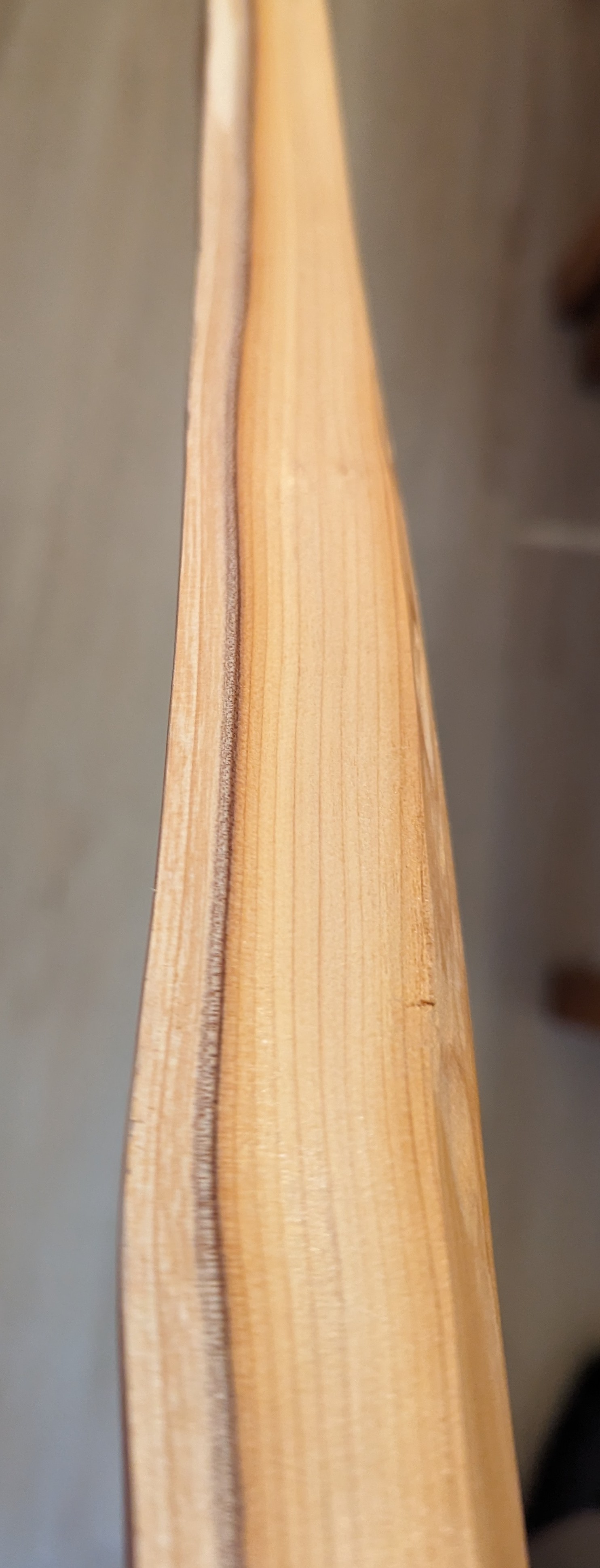

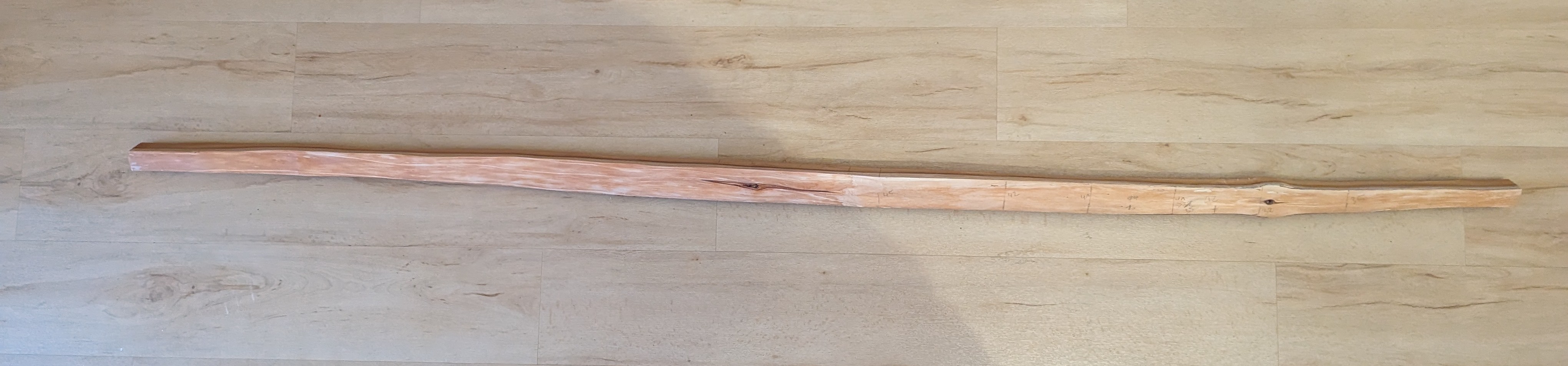

Heute hab ich angefangen mich auf den finalen Jahresring zu arbeiten. Nach dem Ast in der Mitte brauche ich aber erstmal eine Konzentrations Pause.
170cm lang in der Mitte 4,5cm breit. Soll ein Flachbogen werden
Die Ringe vom Splint sind ziemlich Dick und es sind auch nur noch zwei übrig.
Aber sonst sieht das meiner Meinung besser als alles was ich bisher von der Eibe hatte aus.
Doughal
Beiträge: 531
Hat gedankt: 138 Mal
Hat Dank erhalten: 64 Mal
Re: Eibe Tauglichkeits test
Beitrag von Doughal »
Die auf dem Bild rot markierten Stellen sind kein durchtrennter Jahresring sonder Verfärbungen innerhalb des Ringes . Der nächste kommt dann ab dem Blau.

Ich drücke dir die Daumen, dass es dieses Mal hält! Sieht nämlich richtig, richtig schick aus mit der dunklen Linie zwischen Splint und Kern!

Beiträge: 8716
Hat gedankt: 1062 Mal
Hat Dank erhalten: 184 Mal
Flachbogen aus Eibe tillern finde ich schon ohne diese Verfärbung eine Herausforderung... sind mir bisher beide gebrochen, der letzte erst vor ein paar Tagen bei seiner neuen Besitzerin... 🙈
Das Ding ist, dass du beim flachen Profil ruckzuck das Verhältnis von Kern zu Splint ungünstig verschiebst, wenn du das merkst und einen Splintring mehr abträgst, isses nur noch ein Kinderbogen....
Das soll keine negative Nuhlerei sein, nur meine Erfahrungen der letzten Wochen, vllt kannst Du ja was draus lernen... 😊
Viel Erfolg!
Beiträge: 6222
Hat gedankt: 73 Mal
Hat Dank erhalten: 223 Mal
Servus,
liegt die Stelle mit dem Totast im biegenden Bereich, dann dort etwas breiter bauen, ungefähr um die Astbreite. Wenn der Totast im steifen Griffbereich liegt dann ist es ja egal.
