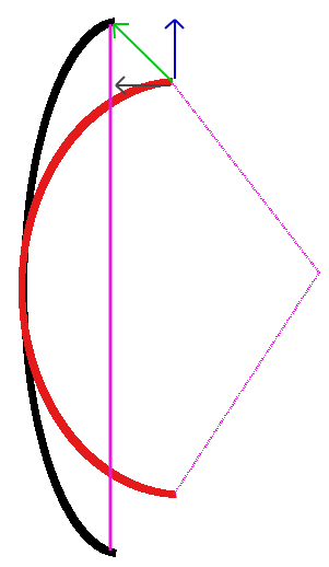

von Galighenna
Das halte ich deshalb für wichtig, um sich klar zu machen was ich da eigentlich betrachte...
Der grüne Pfeil zeig die Bewegungsrichtung des Tips. Ich weiß, es ist eigentlich keine Gerade, aber der radius ist im Vergleich zur Strecke so groß, das wir es als gerade annehmen. Spielt aber auch keine große Rolle.
Die schräge Bewegungsrichtung lässt sich durch eine Komponente nach vorn (grau) und eine Komponente nach oben darstellen. Die Komponente nach vorn ist einfach: Sie beschleunigt den Pfeil mit der gleichen Geschwindigkeit nach vorn wie sich der Wurfarm nach vorn bewegt. Sie addiert sich also einfach auf die Bewegung des Nockpunktes.
Die Bewegung nach oben ist interessanter. Sie allein strafft die Sehne und sorgt dafür das der Nockpunkt eine ständig steigende Geschwindigkeit erfährt. Deshalb ist die Bewegung des Pfeils sehr viel schneller als die Bewegung der WA.
Nur kurz noch: Die Ellipsen sind nur symbolische Bögen und keine reale Darstellung...!!!
Die WA werden mit fortschreitendem Vorschnellen durch das Pfeilgewicht immer stärker gebremst... Das hatte ich schonmal erklärt. Die Sehne hat dabei aber ihre Maximale Geschwindigkeit und schwingt nach vorn durch. Das bewirkt den Ruck, und den "Handschock" der mehr oder minder stark ist

@Gali
Die Wenigsten werden den Formel-Geometrie-Kram nachvollziehen können!
Für mich ist das also auch nur eine Behauptung das es so zutrifft!
Wenn die Wae 0 energie haben, wie soll die Sehne welche haben? sie bewegen sich abhängig von einander!
Wenn die Theorie der Praxis widerspricht, dann müssen wir natürlich die Realität der Theorie anpassen,oder? ;D
