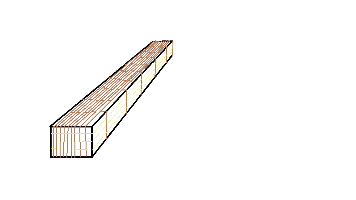

das Verbundschema und die Schnittführung, im Grunde gleich wie Actionboo aber halt Actionhorn
jeder der 4 Hornstreifen wird also aus 65 Einzelteilen bestehen.

Das Laminat fliegt an den Klebestellen, wo die Plättchen stumpf gegeneinander geleimt sind, auseinander.
Bei der Hornbogenarmbrust sind die einzelnen Schichten meines Wissens flach und mit überlappenden Spleiß verleimt und auch "action-boo" besteht aus langen Streifen hochkant. Nicht zu verwechseln mit den Bambus-Laminaten für Bodenplatten, die weniger aushalten.

@Snake Jo vielleicht hast du recht, aber bei Druckbelastung sollten die stumpf aneinander geleimten Enden kein Problem darstellen, ich hab gelesen das Bisonhornbögen aus mehreren Abschnitten Horn hintereinnader aufgebaut waren, nicht gespleisst sondern stumpf gestossen. Die Gesammtklebefläche im Blocklaminat beträgt ca. 0,2 Quadratmeter, das ist ein klein wenig mehr als ein handelsüblicher V-Spleiss zu bieten hat und sollte einiges wegstecken. Die Hornstreifen sind in diesem Fall auch stehend verleimt.
Sollte es mit dem Blocklaminat trotzdem nicht klappen, dann bleibt immer noch das Laminat aus den Seitenstreifen diese sind durchgängig und nicht gestossen. Die Seitenstreifen schneide ich mit 8mm und nach dem verschleifen dürfte ich so bei 7mm landen, in Richtung des Horns sind die gerade die Krümmung besteht nur in eine Richtung, diese wird soweit wie möglich durch kochen begradigt, ganz gerade müssen sie allerdings nicht sein, da sie mit den sowieso geraden Seiten verklebt werden.
Die Streifen sind entsprechend der Zunahme der Horndicke nach aussen, konisch und haben auf der einen Seite 5mm und am anderen Ende leicht 1,5 cm, sodass 4Streifen gegengleich verleimt 4cm Breite ergeben.
