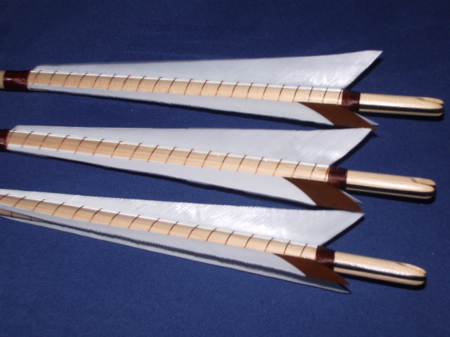

Hier mal was neues von mir.
Ich nenne es mal Retro-Mittelalterlich, weil mit Epoxi und Polyestergarn gearbeitet wurde
anstatt mit Hautleim und Leinengarn.
Ich hoffe sie gefallen trotzdem .
Spine 53 +/- 1 # ( laut Lieferant ), Federform Mittelalterlich 6".
Gruß Rolf

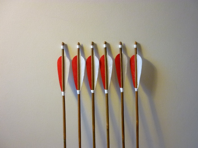

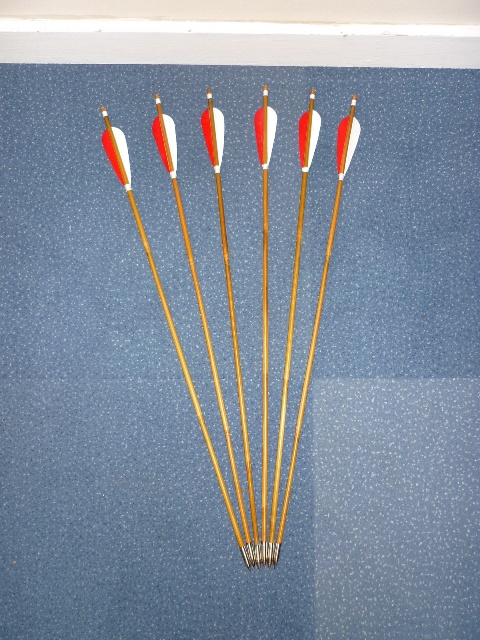

Hier sind meine neuen, endlich ein passender Satz zum neuen Grozer-Türkenbogen. Sie sind nix besonderes - eben Munition zum Alltags-Training. Und "authentisch" schon mal gar nicht, weil die alten Osmanen keinen Bambus hatten - aber was soll's, ich mag das Zeug. Zum osmanische Pfeile Nachbauen hab ich leider grad keine Zeit, das wird das Sommer-Projekt.
Schäfte: Tonkin-Bambus, 45-50#
Länge 29"
Spitzen: Tophat Stahl-Bullet 100 gr
Befiederung: 2-fach Truthahn Parabol 4" (fertig gekauft, weil wie gesagt im Moment wenig Zeit *Asche auf mein Haupt ;) *
Wicklung: Zahnseide

Frankster
Beiträge: 1355
Re: Pfeilpräsentationen 3
Beitrag von Frankster »
@Yayci
wie schwer sind die Pfeile geworden?
Finde Sie übrigens gelungen

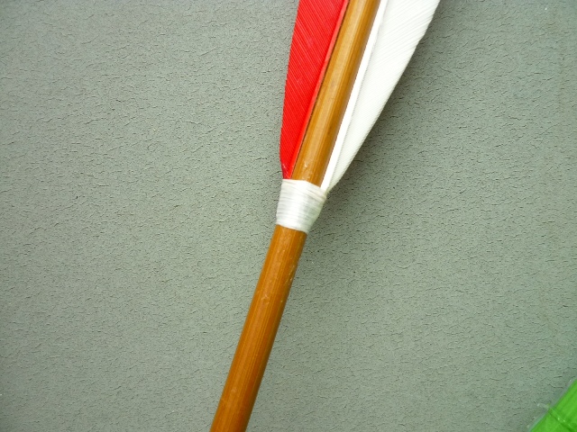

Beiträge: 22358
Hmmmmm....
Die vorderen Federwicklungen sehen komisch aus!
Hast Du mal ne große Detailaufnahme davon?

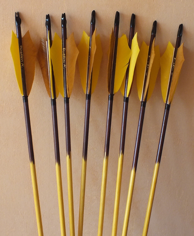

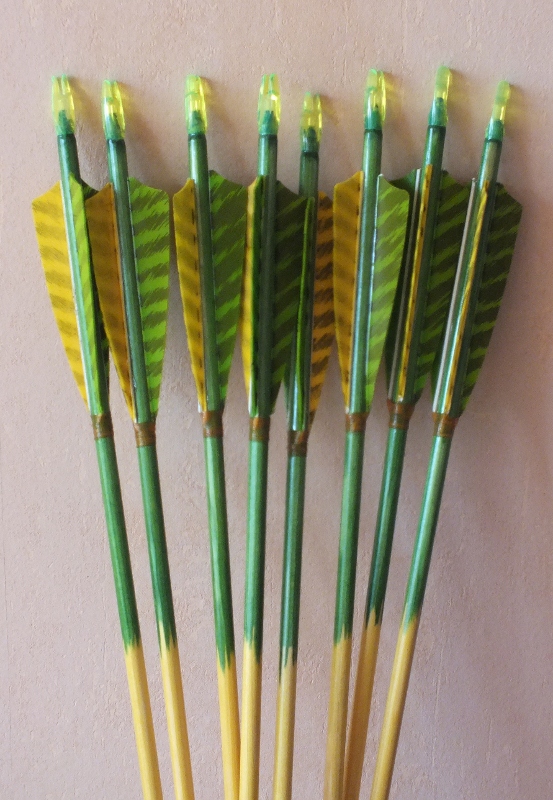

Wenn ich Eure Pfeile so sehe, einer schöner als der andere, Hut ab.
Hier ein paar für den Alltag. Als erfreuter Vater mit 4 bogenschiessenden Kindern und einer bogenschiessenden Frau, bin ich schon froh, etwas in 2 Farben hinzubekommen, bevor der vorherige Satz Pfeile schon wieder aufgebraucht ist.
Die grün-gelben sind für meinen jüngsten, 12 Jahre alt. Die gelb-braunen für meine Frau und die schwarz-weißen für mich. Bei meinen verwende ich wieder die bewährten Insert Spitzen. Seitdem ich diese nehme, ist das Abbrechen an einem Baumstamm fast eliminiert. #lieber wäre mir aber, wenn ich immer das Ziel träfe.
Rainer
Beiträge: 22358
Tipp: Wenn die Federn so geschnitten sind, dass sie über das hintere Ende des Kiels überstehen, vergrößere den Abstand Kiel-Sehnenkerbe um 5 mm!
Ansonsten: Nix, womit Du Dich verstecken müsstest! Durchgehend erkennbarer Design-Stil, das hat was. "Family-Stile" sozusagen...
(Wobei Grün-Gelb beim Schießen auf der Wiese sehr gut zum Treffen erzieht... 8) ) ;D

@Rainer: Selber Hut ab, die sind wirklich schick geworden! Die gelben sind bestimmt gut im Wald, bei den grünen - wie der Rabe schon sagte... ;D Man müsste viel mehr mit solchen Farb-Kombinationen rumspielen. Ich lande dann immer wieder bei rot-weiß oder Truthahn natur... Eine Frage hätte ich noch, wie machst du die Insertspitzen? Hast du das schon mal hier woanders vorgestellt?
Nochmal zu meinen Bambuspfeilen:
@Frankster: Deine Frage deckt einen gravierenden Misstand in meinem Leben auf: Ich hab keine Waage! ;) - Nee im Ernst, ich leih' mir eine und liefere dann die Pfeilgewichte nach.
@Rabe: Ein besseres Bild hab ich leider nicht hinbekommen, siehe unten. Verleih doch mal deiner Ahnung Worte, was sieht an den Wicklungen komisch aus? Ich bin nämlich auch noch nicht so ganz glücklich, ich hab Schwierigkeiten, die Wicklung bei Zahnseide ganz gleichmäßig hinzukriegen. Vielleicht mache ich sie nochmal runter und tausche sie gegen was anderes aus.
Wicklung - Detail

Wie gut passen denn die TopHat Spitzen auf die Bambusschäfte? Ich benutze bei meinen Bambuspfeilen immer konische Spitzen, da die Schäfte vom Durchmesser ja doch oft recht unterschiedlich sind.
HJM Langbogen 68" 50#@28"
Falco Trophy Carbon 64" 48#@28"
Peter Nemeth Farao 62" 43#@28"
Bearpaw Quick Stick 60" 45#@28"
Samick Lightning 60" 45#@28", 40#@28", 35#@28"
Beiträge: 22358
mK hat geschrieben:Ich benutze bei meinen Bambuspfeilen immer konische Spitzen, da die Schäfte vom Durchmesser ja doch oft recht unterschiedlich sind.
1. So ca. 1/2 mm kann man, wenn zu dick, anpassen (schleifen oder hobeln), ohne die Power-Fasern all zu sehr zu schwächen.
2. Hilfreich ist auch eine Auswahl unterschiedlicher Hersteller, jeweils in 11/32 und 5/16, (natürlich alle im selben Gewicht) dann hat man schon eine gewisse Bandbreite abgedeckt.... Meist genügt das.
Der Rest wird dann konisch bestückt. Tipp: VOR dem Zuschneiden kurzen Holzstab einkleben. Verbessert das Ergebnis....
Beiträge: 22358

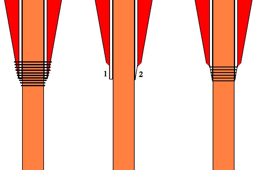

Yayci hat geschrieben:@Rabe: Ein besseres Bild hab ich leider nicht hinbekommen, siehe unten. Verleih doch mal deiner Ahnung Worte, was sieht an den Wicklungen komisch aus?
Es sieht aus, als hättest Du einfach drüber gewickelt!
Dadurch wirken die Wicklungen etwas "tütenförmig"....
ich schneide zuerst die Federstrahlen im zu wickelnden Bereich ab und schleife dann noch den Kiel an...
mom, ich mach mal Skizze...:
links: Deine, mittig: 1=wegschneiden, 2=anschleifen, rechts: fertig
Außerdem geht ein RUNDER Faden (Leinengarn!) wesentlich besser als die flache Zahnseide!
