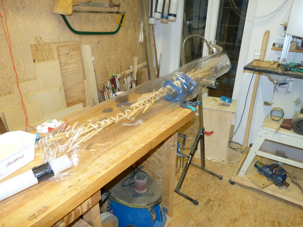

So, nach dieser Abschweifung gehts weiter mit dem "Bogen im Bratschlauch"
Bogen im Bratschlauch beim Tempern der Verklebung.
2 Anmerkungen dazu: die Klebung hat bei RT für 48h aushärten können. Im Bratschlauch habe ich sie mit der HLP von beiden Enden her (nacheinander) bei ca. 80-90° für jeweils ca. 1h erhitzt und dann in Ruhe abkühlen lassen.
Bei so einem langen Bratschlauch sollte man von beiden Enden her arbeiten, weil die Temperturunterschiede über die Länge hin doch deutlich sind. Zum Anderen klappt es am besten, wenn die öffnungen auf beiden Seiten ungefähr gleich groß sidn (hier Klopapierrolle/Küchenpapierrolle). Die HLP baut genug Druck auf um den Schlauch zu spannen und es kann genügend Luft abfließen, das a) die HLP nicht durchbrennt und b) immer ausreichend heiße Luft durch den Schauch strömen kann.
Nacher wird "entformt" und dann gehts am So weiter.

Hmmm Sieht interesant aus so ein Bratschlauch Aus welchem Material ist der denn habe sowas noch nicht gesehen.
Oder gab es da mal einen eigenen Thread zu die Sufu funzt ja grade nicht so gut.
Gruß Merc
Beiträge: 3708
Hat gedankt: 31 Mal
Hat Dank erhalten: 25 Mal
Re: Bow Swap 1, kra
Du kannst über google suchen, aber der Bratschlauch ist wie der Name sagt ein Kunststoffschlauch , der normalerweise für den Backofen genutzt wird. Kra benutzt den Schlauch anstelle einer Temperbox.

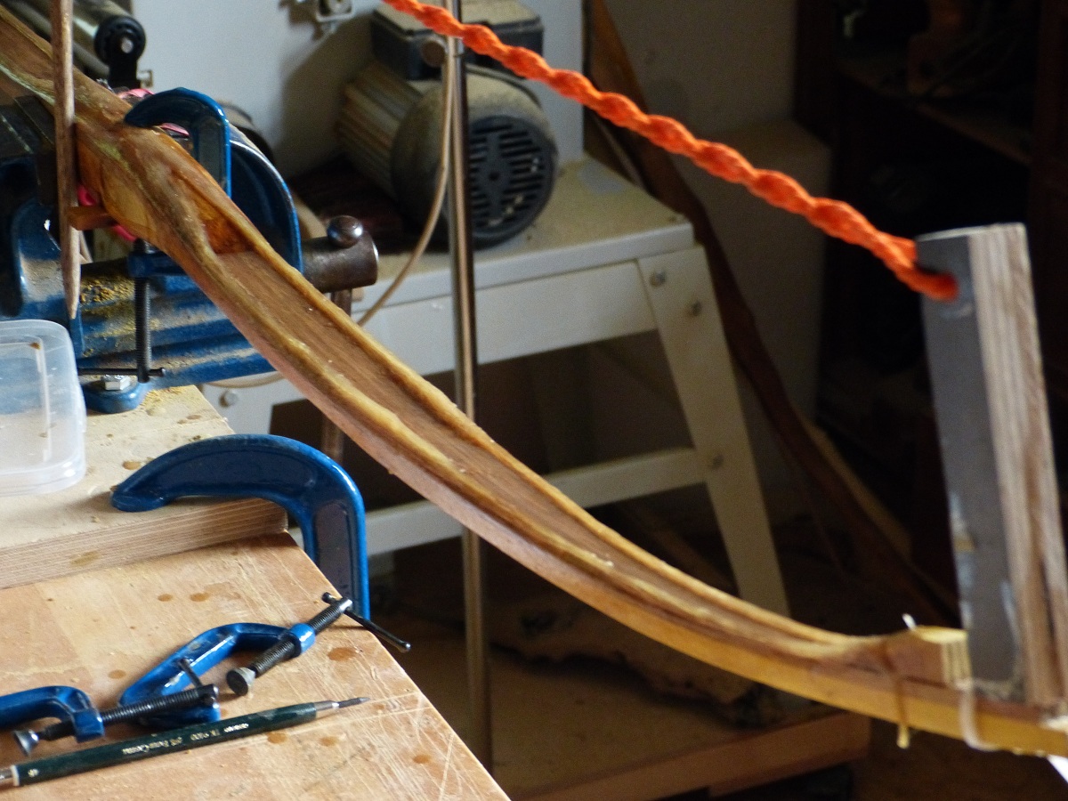

So, weiter gehts.
Bogen ausgepackt, etwas beschliffen und auf dem Rücken eine Verstärkung ("Powerlam" aus Osage) im Griffbereich aufgeklebt. Dazu noch Nocken aus Osage.
Dann mehrfach mit verdünntem Hautleim "imprägniert" und eine erste Lage Sehne auf die Kanten aufgebracht. Die soll für die nächsten Sehnenlagen eine seitliche Begrenzung bilden, wenn ich mit dem Gummiband die Sehnenlage nach dem Aufbringen komprimiere und den überschüssigen Hautleim rauspresse.
Rohling mit der ersten Sehnenlage.
Der Bogen ist schon mit eine Kordel reverse gespannt, die durch die beiden "Hebel" am Ende gefädelt ist. Die Hebel fallen beim fertigen Bogen dann weg.
Am Sonntag gehts weiter.

Oh man, das sieht wahnsinnig gut aus Kra!
Beiträge: 10946
Re: Bow Swap 1, kra
Da kann ich Galli nur zustimmen :) !

Grr -wollt ihr mich verdoppeln?
man sieht doch noch fast nix...???
Heidjer
Beiträge: 6887
Hat gedankt: 9 Mal
Re: Bow Swap 1, kra
Beitrag von Heidjer »
Ich glaube nicht, wer Ahnung hat und Augen, der sieht den Weg und die Richtung und in einger Entfernung ahnt man ein interessantes Ziel. ;)
Galighenna
Beiträge: 8836
Re: Bow Swap 1, kra
Beitrag von Galighenna »
Ganz einfach, aber ich erklärs dir Kra: allein schon, wie schön gleichmäßig sich der Wurfarm in den Reflex zieht durch die Kordel, sieht man schon das das ein klasse tiller ist. dazu ist die Form schön. Außerdem sieht die Art wie du die Sehne verlegt hast sehr sauber aus und lässt einen tollen udn gleichmäig kompakten Sehnenbelag erwarten, der einen schönen ebenen Rücken ergibt. In Kombination mit dem dann hoffentlich tollen Tiller und der schönen Bogenform dürfte sich da ein Schmuckstück abzeichnen. ;)

Ich freu mich schon über Lob ;D
Hab aber immer ein schlechtes Gewissen dabei, wenn ich der Meinung bin "da müßte ich mich aber (noch) nicht loben".
ich hab da früher mal etwas sehr seltsame Erfahrungen machen müssen, da bin ich ein gebranntes Kind.
@Galli, das ist der Plan ;)
MoeM
Beiträge: 2734
Re: Bow Swap 1, kra
Beitrag von MoeM »
Dann schließ ich mich dem Lob doch gleich an...
Übrigens auch eine sehr geile Kombi; kann mich nicht erinnern schon mal Sehne auf einem "Boardbow" gesehen zu haben- und dann gleich auf Osage... da kommt nicht nur mit Hundeaugen gesehen sicher was Feines bei raus :)
