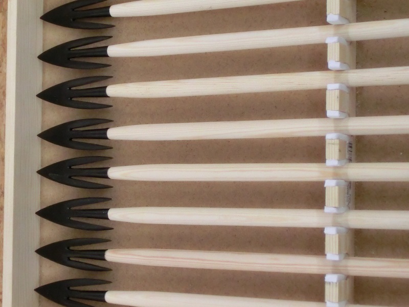

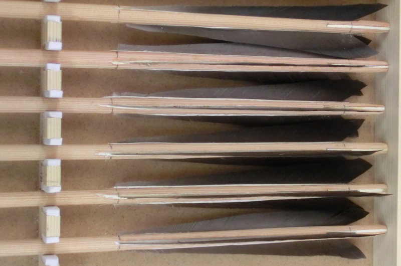

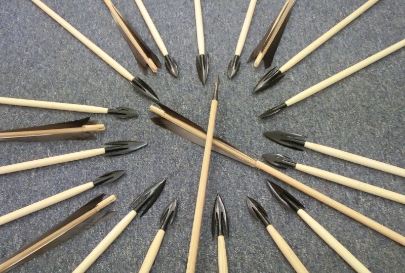

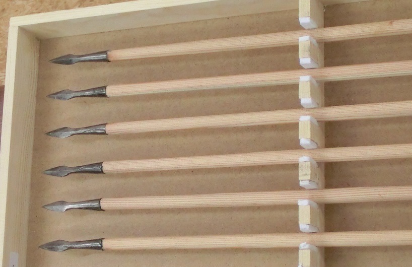

Äh Fitz, 10000 Pfeile aber ohne mich, ich habe mal für ein Forenmitglied über 20 Pfeile am Stück gebastelt, sowas ist Strafarbeit. Mal ein paar Einzelstücke macht ja Spass, aber in Menge, nein Danke.
Leider habe ich keine Bilder von den fertigen Pfeilen, nur ein paar aus der Bauphase, hier mal mein derzeitiges Bildschirmhintergrundbild.
Und während der Bauphase in ihren Versandschachteln, noch ohne Federwicklung.
Die Schaftdicke bei den Pfeilen lag bei 12,7 mm (1/2 Zoll), die Horninlays waren aus heimischen Kuhhorn, kein Büffel.
