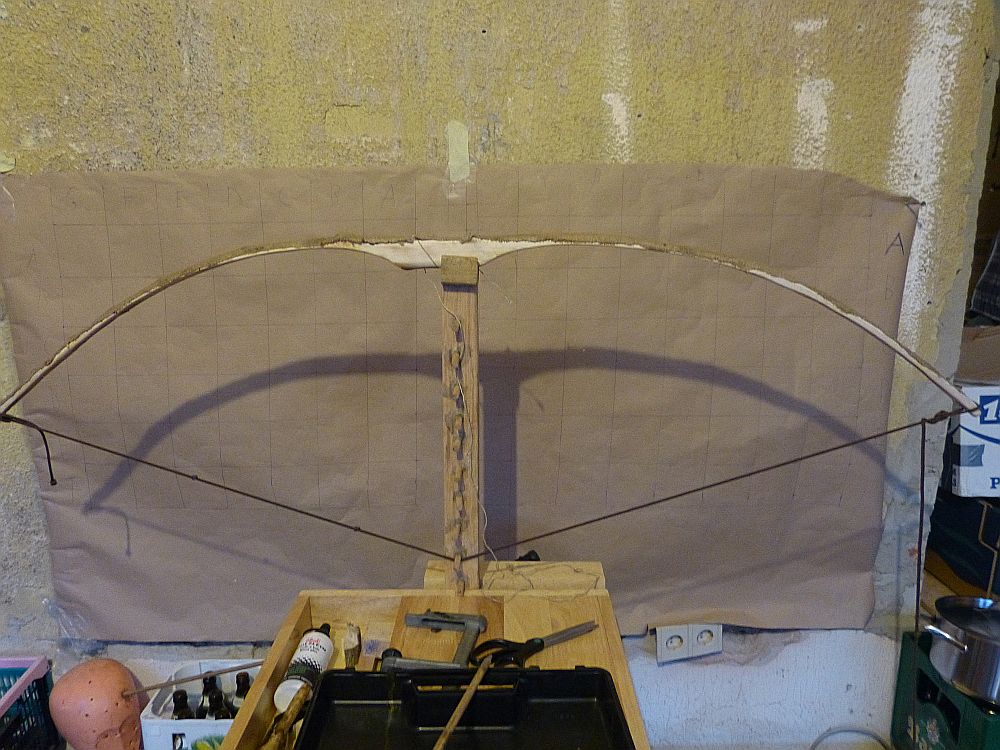

Der jetzige Tiller.
Der jetzige Tiller.
Der linke Wa ist noch zu steif

Der Tiller sieht gut aus, kürz mal die Sehne und mach noch ein Bild, wenn möglich Kamera schön waagrecht und parallel zum Objekt halten. Bitte auch ein Bild vom abgespannten Bogen.

@schnabelkanne: Der Tiller sieht da gut aus ,aber er hatte noch Steife stellen.Darauf habe ich die Tillersehne auf 1/4 Standhöhe gekürzt und die steifen Stellen korrigiert.Daraus folgte das der andere Wa zu steif wurde.Heute weitergetillert:Der eine Wa ist fast gut der andere aber noch zu Steif.Bilder folgen morgen...

So, der Tiller ist fertig:
Inzwischen habe ich den Bogen getempert und ein Sück Leder an den Griff gemacht und eine Pfeilanlage:
Die restlichen Bilder Kommen in der Präsentation.Ich muss nur noch eine Sehne Bauen, Feinschliff und Finish, dann bin ich fertig.

Schwäch bei beiden Wurfarmen noch mal zu den Enden hin ;)

Servus, das letzte Drittel an beiden WA könnte noch ein wenig mehr Biegung vertragen s. Rotzeklotz.

Rotzeklotz hat geschrieben:Schwäch bei beiden Wurfarmen noch mal zu den Enden hin ;)
vor allem den Linken ;)
