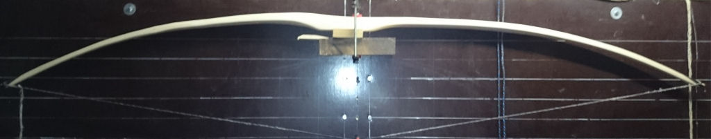

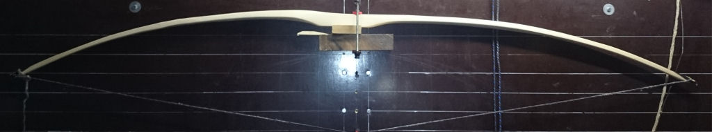

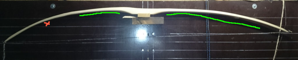

Re: Esche angepeilt 35#28"
Bin wieder da.
War wieder sehr ernüchternd
. Nachdem ich Ewigkeiten und viel Kraft gebraucht hab das Ding aufzuspannen, kam der nächste Dämpfer. Ich hab jetzt ne Standhöhe von ca 5cm aber das es das Ding so sehr nach einer Seite zieht hat ich auch noch nich...aber seht selbst.
In dem einem Bildchen hab ich wieder angezeichnet wo ich ich jetzt erstmal ansetzen würde. Was sagt ihr dazu?
Der rechte Wurfarm ist auch etwas geschraubt aber sieht irgendwie trotdem schon recht dünn aus!
MfG LR
MfG LR
Das sieht doch schon recht gut aus.
Im linken WA gibt es auch eine reflexe Stelle etwa nach 1/3 nach dem Griff. Die würde ich auch etwas biegen lassen.
Dann kannst Du die Sehne noch mehr verkürzen.
Nur Mut.
Jörg
Nur Mut.
Jörg
- ralfmcghee
- Beiträge: 2019
Intuitiv würde ich mal sagen: Den rechten Wurfarm auf der Höhe der rechten Schraube Deiner Tillerwand könntest Du noch ein wenig bearbeiten und dann wieder schauen, wie sich der Tiller entwickelt.

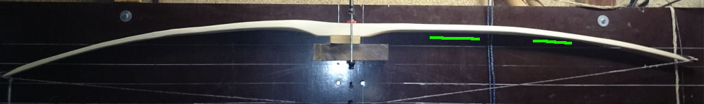

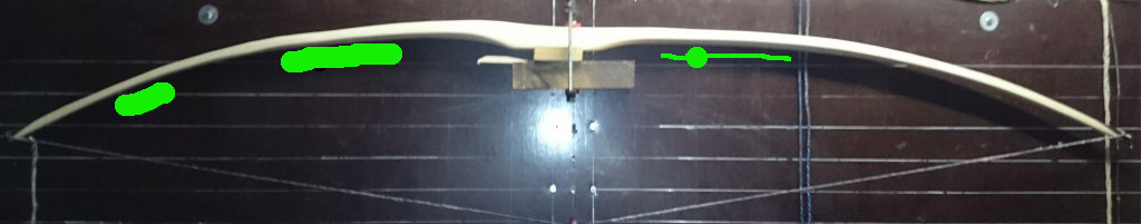

Hallo und danke für eure Kommentare.
Heute früh noch etwas mehr geschabt, es reicht noch nicht aber seht selbst. Dann hab ich die Standhöhe jetzt auf ca. 9,5cm erhöht und an den genannten Stellen auch noch etwas weggenommen.
Es ist wieder ein Bild dabei wo ich noch etwas wegnehmen würde. Ich bitte nochmals um eure Meinungen.
MfG LR
MfG LR
- ralfmcghee
- Beiträge: 2019
Hallo Leman,
ja, an der Stelle würde ich auch ein wenig schaben. Dabei wirst Du womöglich feststellen, dass der äußere Wurfarm dadurch entlastet wird und wieder weniger biegt. Die Herausforderung ist, das sachte auszugleichen und wie gehabt ständig darauf zu achten, dass der Tiller harmonisch verläuft. Das gilt natürlich auch für den anderen Wurfarm. Aber Du hast ja noch eine Strecke vor Dir.
Ralf
Ralf

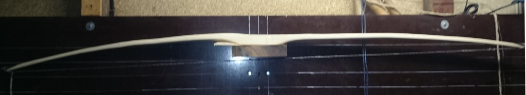

Hi Leman,
ich habe Dir links auch noch 2 Stellen eingezeichnet. Die Stelle näher am Griff ist nicht so einfach, weil Deflex an Reflex anstößt. Um den Deflex zu entlasten sollte der Reflex biegen.
Jörg
Jörg

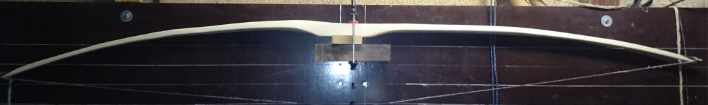

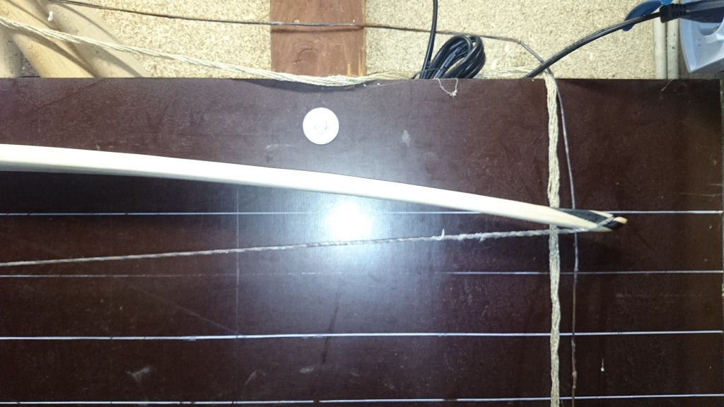

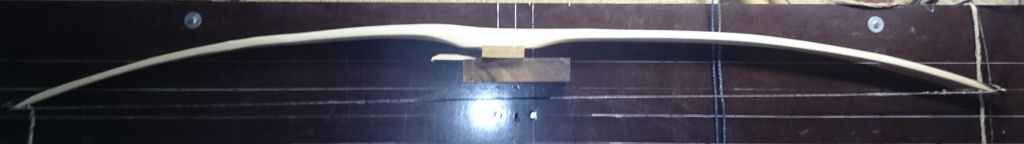

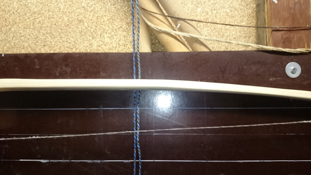

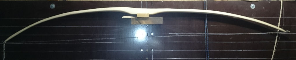

Moin, moin!
Ich schon wieder. Danke für eure Antworten. Habe heute morgen wieder losgelegt. Und bei ner Standhöhe von 9,5 cm sah es auch besser aus. Ich draufhin Sehne gekürzt bei ner Standhöhe von ca 14cm...und o Mann
. Das er im linken Wurfarm so sehr einknickt hätte ich nich gedacht. Wo ich dann noch abnehmen würde ist dem letzten Bild zu entnehmen. Ich denk das mit den 40# hat sich bald erledigt
MfG LR
MfG LR
