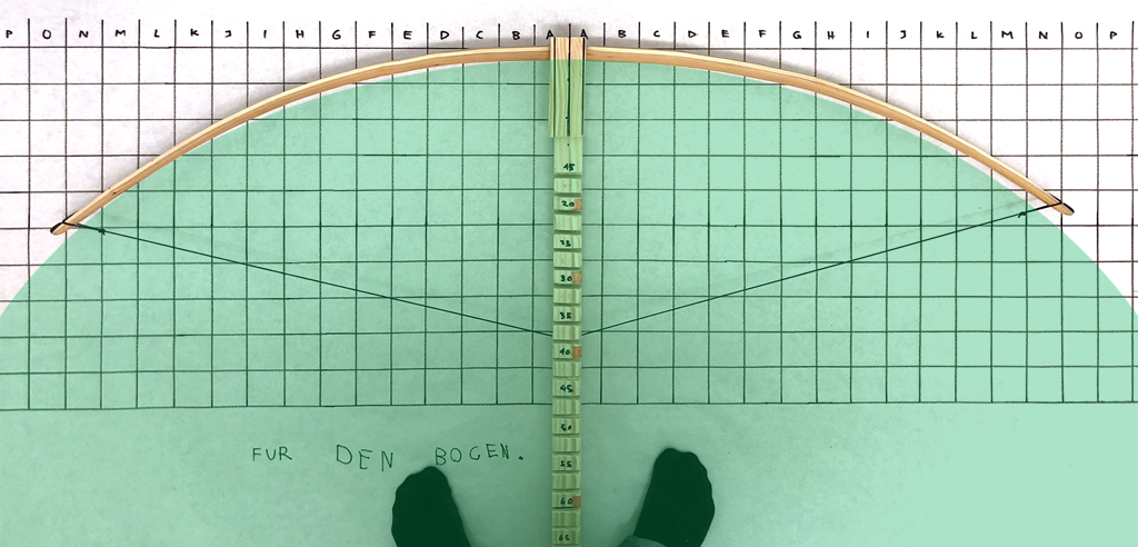

Re: Tiller Hilfe
Hier noch ein Stand mit einer Ellipse als optische Orientierung.
Beim grünen Bereich würde ich die WA etwas abschaben, was meint ihr?
Grüsse
Mizzo
Grüsse
Mizzo

Re: Tiller Hilfe
Servus, an den Enden genügen am Schluss so um die 1,2 cm im DM.
Beim Griffbereich links bin ich mir nicht sicher ob dort momentan was weg muss, würde ich noch so lassen.
Der linke WA ist etwas steifer, aber das passt ja wenn er der Untere ist.
Re: Tiller Hilfe
Hallo Thomas
Ok, dann gehe ich mal einen Schritt weiter auf Standhöhe. Den DM checke ich nochmals nach.
Danke für dein Input
Mizzo
Mizzo
- killerkarpfen
- Beiträge: 2855
Re: Tiller Hilfe
Die Enden sind nach wie vor zu steif.
Der Bogen sieht dafür schon mächtig viel besser aus

Re: Tiller Hilfe
Hallo Zusammen
Mein Bogen ist nun fertig getillert!
Jetzt kommt noch die Feinarbeit und dann ist er soweit
Grüsse
Mizzo
Grüsse
Mizzo
- killerkarpfen
- Beiträge: 2855
Re: Tiller Hilfe
Aussen it er immer noch zu steif. Links bei G zeichnet sich eine Schwachstelle ab. Rechts ab G bis aussen ist er auch noch zu steif.
Aussen darf man tüchtig abtragen im Gegensatz kann ein streicheln mit der Ziehklingein der Mitte sehr viel bewirken.

Re: Tiller Hilfe
Ok, dann schabe ich an den Aussenseiten noch etwas ab.
Wie kann ich die Schwachstelle ausgleichen? Wo muss ich was abnehmen damit der Knick weggeht?
- killerkarpfen
- Beiträge: 2855
Re: Tiller Hilfe
Vor allem nach der Stelle gegen aussen. Einfach nicht mehr an der Stelle selbst .

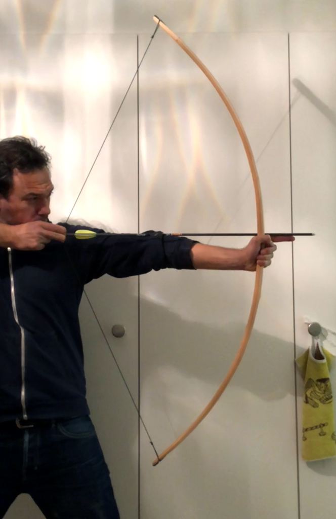

- Beiträge: 6346
- Hat gedankt: 165 Mal
- Hat Dank erhalten: 257 Mal
Re: Tiller Hilfe
Tach, was mir als erstes auffällt ist, dass Du den Bogen zu tief greifst. Greif mal 2 cm höher und mach ein neues Foto. Der untere WA iss so gegriffen zu stark. Ca. 35 - 20 cm vor der Nocke iss der obere sehr steif.
Wenn Deine Pfeile 34" lang sind, dann kommen die 28" Auszug hin - ich geh aber mal davon aus, dass die keine 34" lang sind
