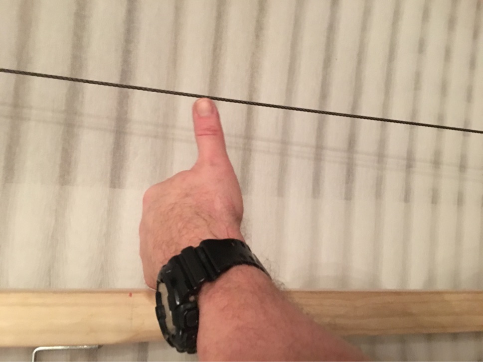

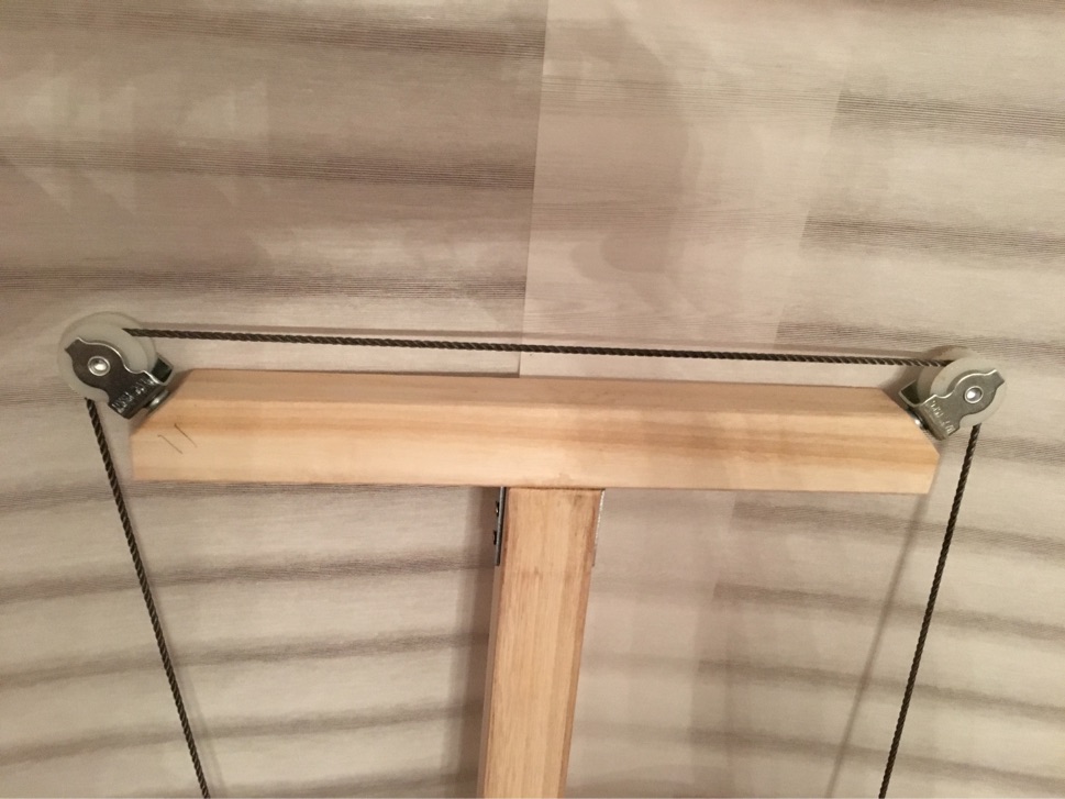

Ich hab mal auf die schnelle einen Prototypen zusammengeschustert, mit dem man bei variablem Zuggewicht sowohl das richtige Gefühl der Sehne auf den Fingern, als auch einen realistischen Bewegungsablauf hat.
Das Teil sieht zwar etwas skurril aus und ist auch sicher nicht gut transportabel, aber für zuhause gut geeignet. Die Rollen sind noch provisorisch, da die zu weit abstehen und v.a. jämmerlich quietschen und ruckeln. Da kommen noch Kugellager-Rollen dran. Wenn dann alles rund laufen sollte, bau ich den BowTrainer nochmal sauber neu. Dann kommt auch ne richtige Dacron-Sehne mit Mittenwicklung drauf.
Hier ein paar Daten:
Holz: Paulownie, Länge: 165cm, Gewicht: von 1,1kg mit 1 Paar Gummibändern für 10# Zuggewicht bis ca. 1,4kg für 80# Zuggewicht (die Konstruktion hält auch noch mehr aus, aber ich hab keine Gummizügel mehr gemacht, weil ich 80# schon kaum ziehen kann), Standhöhe: 16cm, Auzug bis 34“.
Die Gummizügel sind aus schwarzem Theraband geschnitten und mit Aluringen an den Enden versehen. Ein Paar davon gibt bei 30“Auszug ca. 10# Zuggewicht (lässt sich über die Länge der Sehne gut feintunen); ab 5 Stück pro Seite muss man lediglich einen größeren Karabiner einhängen.
Das Teil schießt sogar ganz ordentlich...

Re: Muskeln Trainieren
Tach, das Prinzip gefällt mir sehr gut, besser als Alles was ich bis jetzt gesehen habe. Vor allem weil es Therabänder in zahlreichen Stärken und man somit auch kleine Gewichtssteigerungen einbauen kann.
