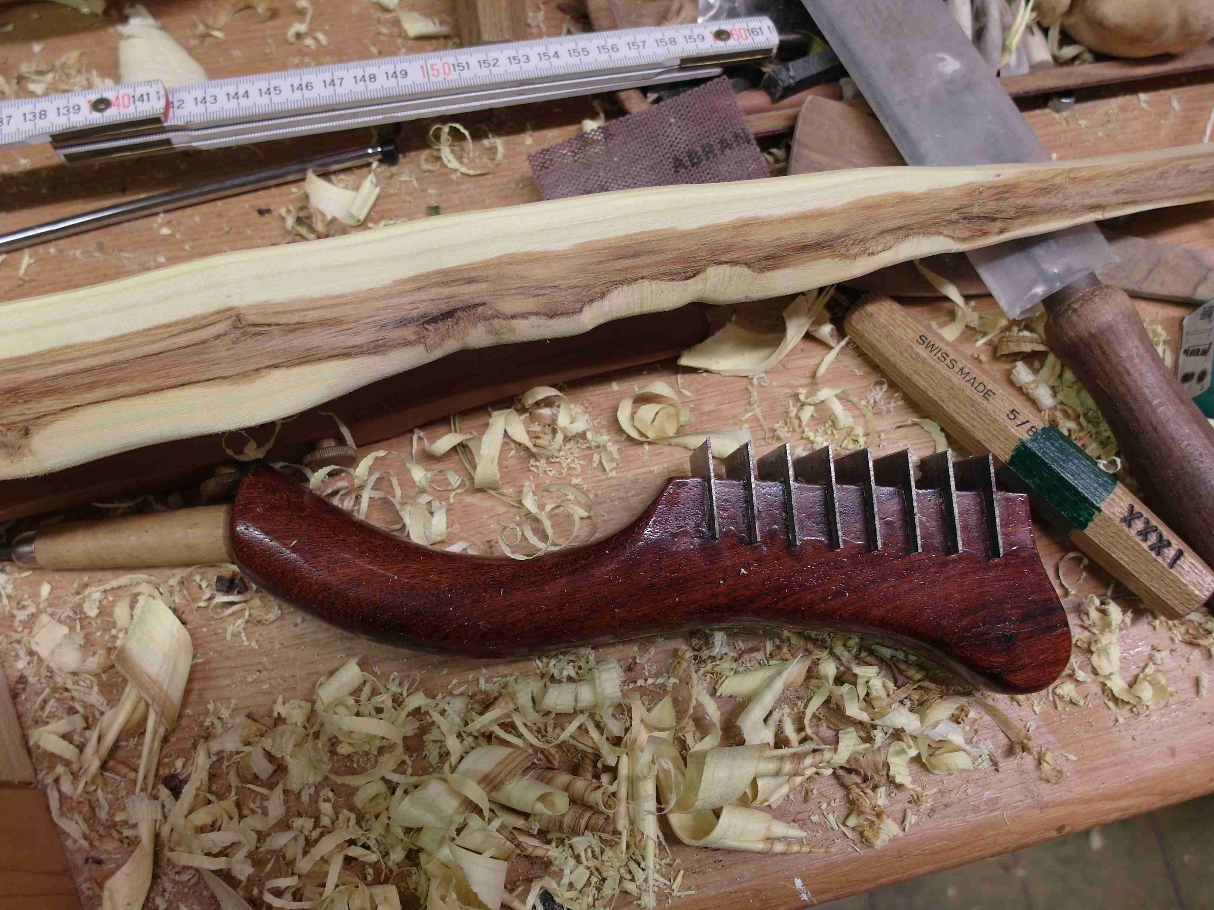

Den Keil habe ich aus einem schönen Goldregenstückchen gesägt, das eigentlich mal ein Atlatl werden soll...
Hier zu sehen in einem Stilleben der verwendeten Werkzeuge.

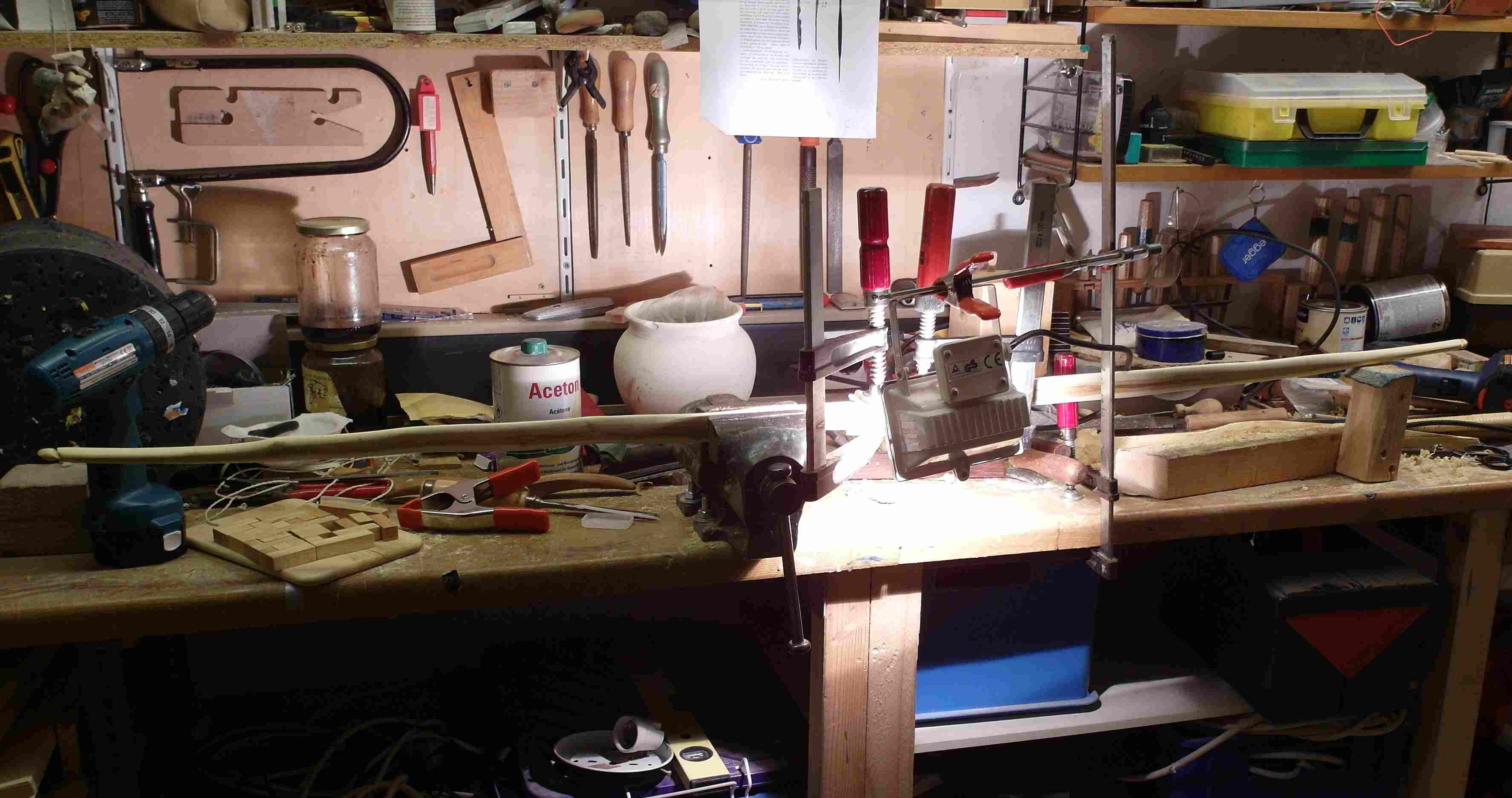

Und hier klebt der Keil auf der einen Seite.
Ich habe erst eine Seite geklebt anstatt gleich mit zwei glitschigen Klebestellen zu hantieren. Ich denke, so lässt sich der zweite Arm dann leichter fixieren. Naja, ist dann leider nicht mehr aus einen Stück, aber ich habe wieder viel gelernt.

So, nun klebt er.
Gegen das Verrutschen habe ich eine 6 mm Bohrung gesetzt,
und einen (selbstgeschlagenen) Ulmendübel eingesetzt. Leider kein Bild, halt Dübel, Loch, schon klar...
Und wei es so schön ist noch ein Klebedetail ;)

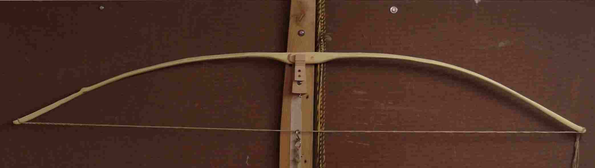

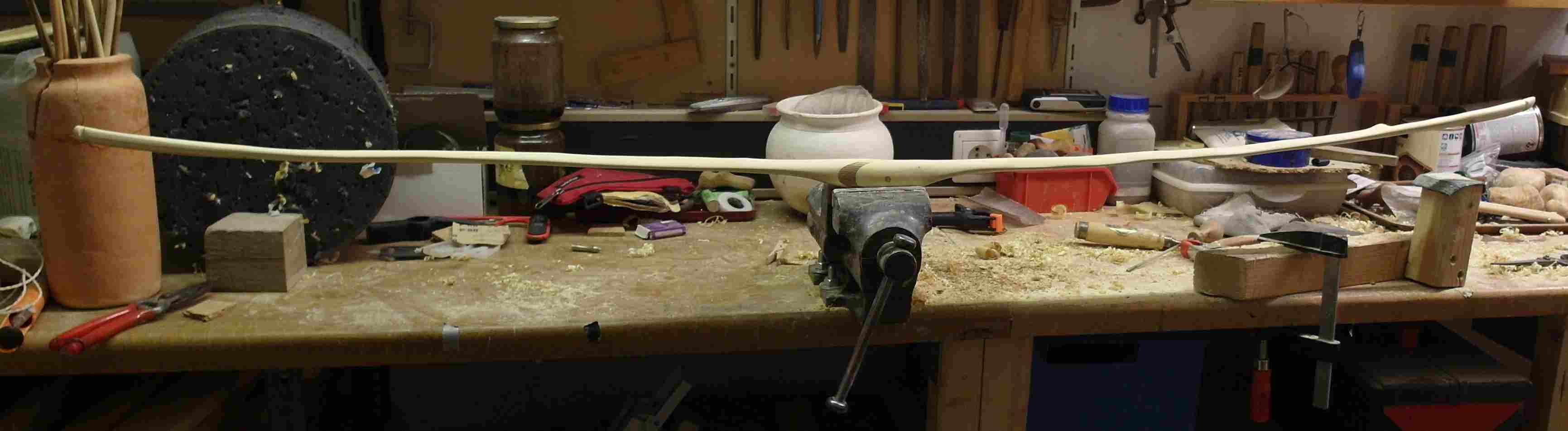

So, der Tiller ist gemacht, und das ist das Ergebnis,
rechts ist unten:
Ungespannt
Auf Standhöhe
bei 28 Zoll
Auch wenn das schöner geht habe ich ihn so gelassen, weil
1. liegt er nun bei 33# bei 28" und weniger will ich bei einer Länge von 159 cm nicht.
2. mir die letzte Ruhe fehlt um das noch auszutüfteln und
3. mir die letzte Ruhe fehlt um das noch auszutüfteln
Hier noch ein Detail vom Griff, der mir ausgesprochen gut gefällt.
Ich wollte die Klebung und den Dübel eigentlich unter einer Hanfschnurschicht verbergen, aber nö, der bleibt so.
Und so liegt er nun ganz entspannt und freut sich auf die Hartölmassage...
Man muss sein Leben aus dem Holz schnitzen, das man zur Verfügung hat. (Theodor Storm)

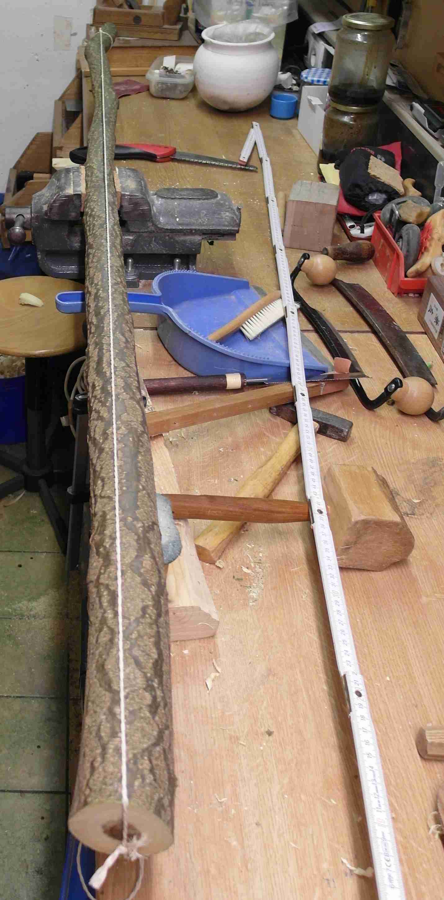

Das wäre der 2. gewesen, dazu komme ich aber nicht mehr, auch wenn er trocken ist.
Griff
Ohne Rinde
Mit 2 Löchern (schon weggearbeitet)
... aber er läuft ja nicht weg.

Wenn ich den ungespannten Bogen anschaue, finde ich den Tiller gut! Dafür spricht auch, dass er ordentlich was vom Reflex behalten hat, gut gemacht :) auf den ersten Blick biegt er zu den enden hin etwas wenig, wenn ich mir aber die Sehnen Winkel anschaue, hätte ich die enden auch steifer belassen.

Servus, der Griffbereich ist wirklich schick geworden, da wäre eine Griffwicklung wirklich ein Verbrechen.
