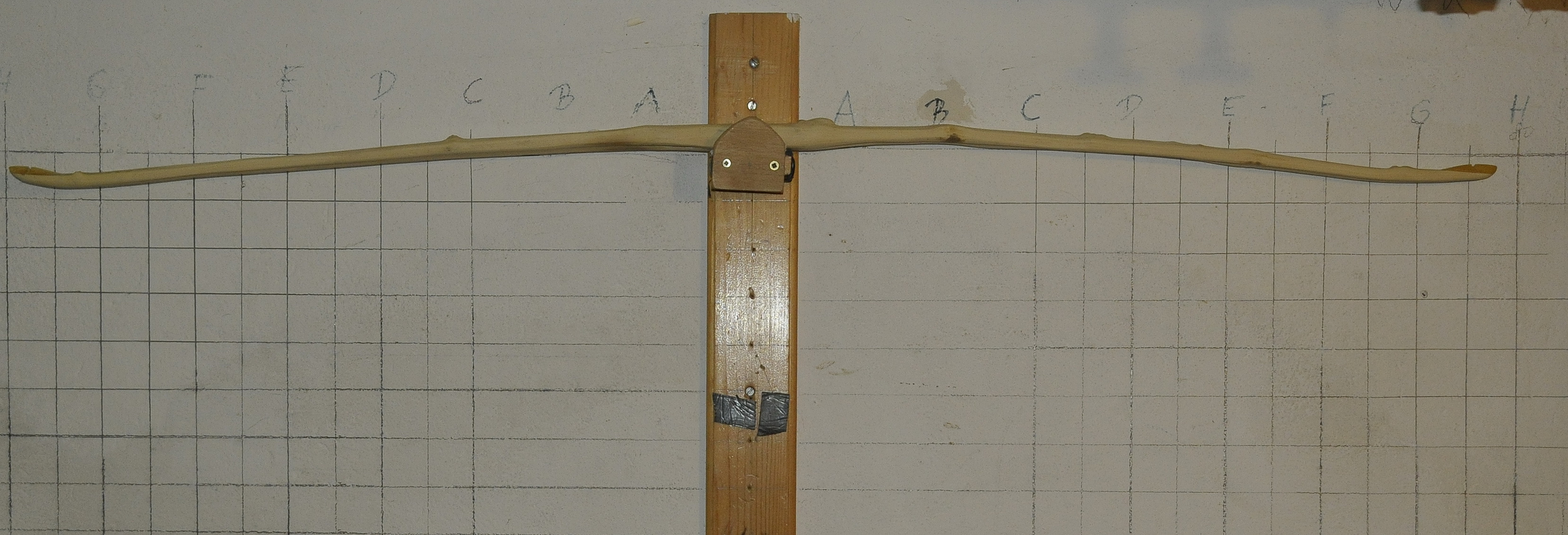

Update zum Holler, der ist jetzt fertig da ich am WE im Dienst bin und keine Zeit mehr habe, Fotos werden morgen gemacht hoffe Wetter ist sonnig.
Gewicht hat er nach der Kürzungsorgie die wir gemeinsam durchgemacht haben jetzt nur mehr 400g mit Griffleder.
Länge ist 150 cm NzN. Die Overlays sind auch fertig und ein rasches finish mit Schellack hat er auch erhalten.
Das Zuggewicht ist leider nur 35# bei 27", es war halt nicht mehr Material vorhanden, der dünne Sapling 3,5 cm hat halt nicht mehr hergegeben, der Markkanal ist noch im ganzen fertigen Bogen erhalten geblieben, daher hab ich ein HL Design versucht.
Die Overlays sind aus Osage.
Die ersten Pfeile hat er ganz flott geworfen auf Holler ist halt Verlass, Risse am Bauch hat er auch keine.

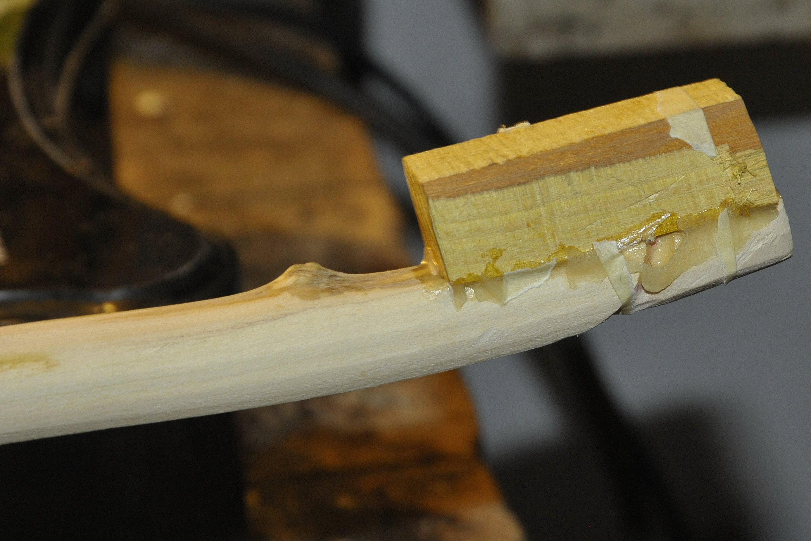

Overlays aus Osage mit Eulenkleber draufg.

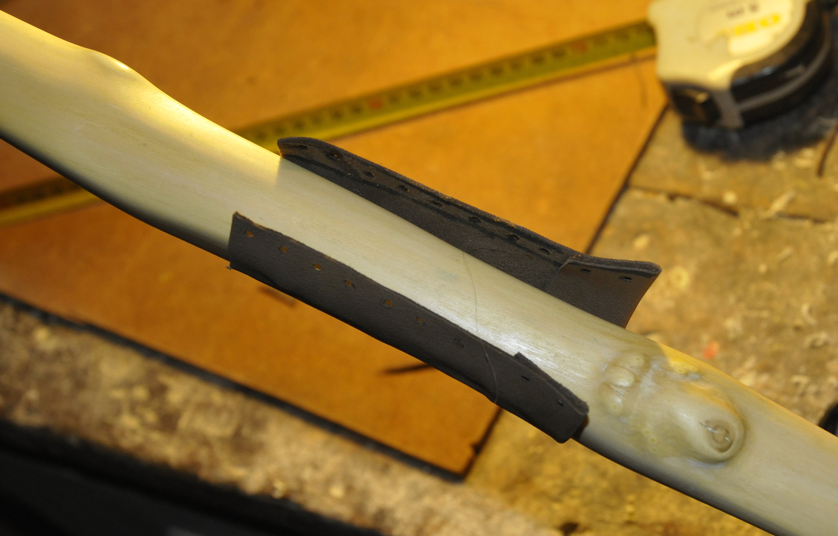

Der Traubenkirschenstave wurde heute etwas in der Dicke reduziert, der Stave hat eine Breite von 3,5 cm, mehr war leider nicht vorhanden. Da Kirsche ja leicht am Bauch knittert werde ich ihn so breit belassen und nur mehr in der Dicke reduzieren, leider fällt da das dunklere Kernholz raus.
Die Länge ist noch 180 cm und verzogen hat er sich nicht.
Totast ausgebohrt und mit Epoxy/Sägespänegemisch gefüllt. Auf einer Seite mit Klebeband verschlossen, mit HLP erwärmt und dann das Gemisch reinlaufen lassen, sollte halten.
