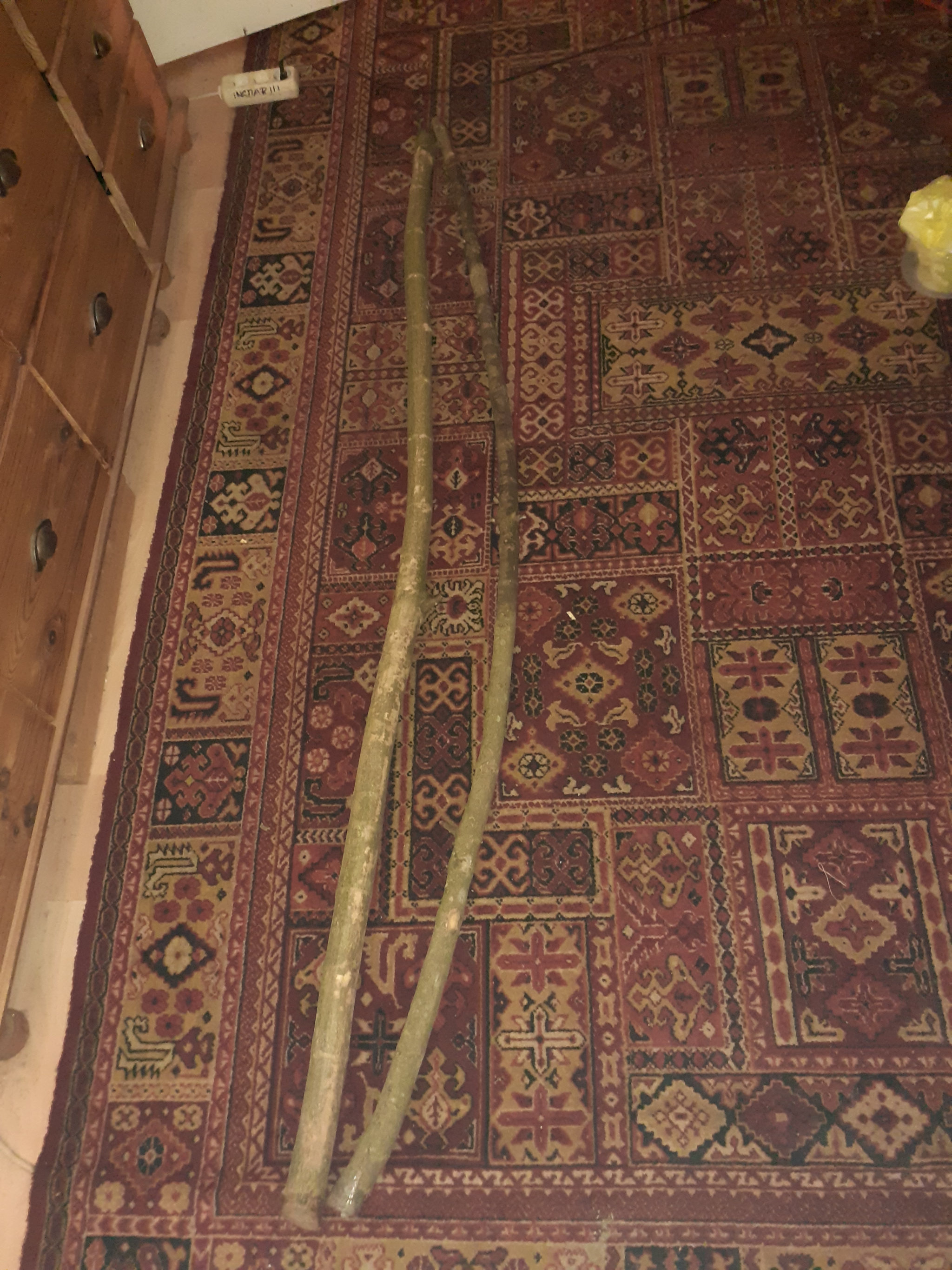

Hab mal so ne Kornelle aus dem Lager geholt,echter Spargel ;D
stammt aus der gleichen Gegend... :D
Wenn man den Markkanal drin lässt,20cm kürzt,geht der sich gut auf 35-40# aus,ein Tillermeister kann sicher mehr draus kriegen ,als ich. ::) Von diesen Dingern hab ich schon ein paar wenige gebaut,für Fans von absoluter "Rohkost". ;) Allerdings ist da echt keine Eile angesagt,da spielt jeder noch so kleine Ast ne große Rolle.. ::)
Sehr dünn geht auch,macht dann aber echt MÜHE.. :D

fc#k.kann grad nicht schlafen,also schreib ich hier noch: auf dem letzten Photo ist die Kornelle links die aktuelle vom SAP,die Rechte ist der Spargel, in der Mitte gerade mal 3cm dick incl. Rinde.
Die Zeichnung weiter unten zeigt nur einen Querschnitt für etwas härtere Hölzer,etwa Hartriegel,Kornelle etc... also nicht als Vorbild für Hasel,Esche,Ahorn etc nehmen, da muß der Bauch etwas flacher gehalten werden,sonst Knitter.. ;)

Au sorry, hab ned gesehn dass der nur so dünn ist :D
Sah auf dem einen Bildle nach ca 7-9cm Durchmesser aus :D
Das ist der große Smartphone-Nachteil - Zu kleine Bildle

er ist zwar 6,5cm breit am unteren Ende,aber eben... nur im Mittel 4,5cm dick auf der Ideallinie.Und oben rund auf 4cm. ;)
Gewichtsverlust seit Anfang grad mal 184g, jetzt also wiegt er nur noch 3196g,trotz Brutaltrocknung bei von Anfang an 20C in der Wohnung. Ein äquivalenter Hasel hätte hier locker das doppelte verloren.Anders als bei Hartriegel ist der Reflex nur geringfügig stärker geworden und seitliche Verwerfungen haben nicht zugenommen. Eigentlich wollte ich ihn schon letztes WoE runterschrubben,aber ich kann nicht anders,ich schau gewohnheitsmäßig erstmal 1-2 Wochen beim Trocknen,wo die Reise hingeht.
Keinerlei Rißbildung bisher,ich denk mal,ein gutes Omen,also dieses WoE mal runterschneiden,was überflüssig aussieht. :D
Grüßle,
Kemoauc
PS: Aufgrund der Astansätze hätte ich gedacht,das ein gewisser Drehwurks drin hängt,aber vllt ist Kornelle in der Dicke da doch ein wenig anders gestrickt als Hartriegel.

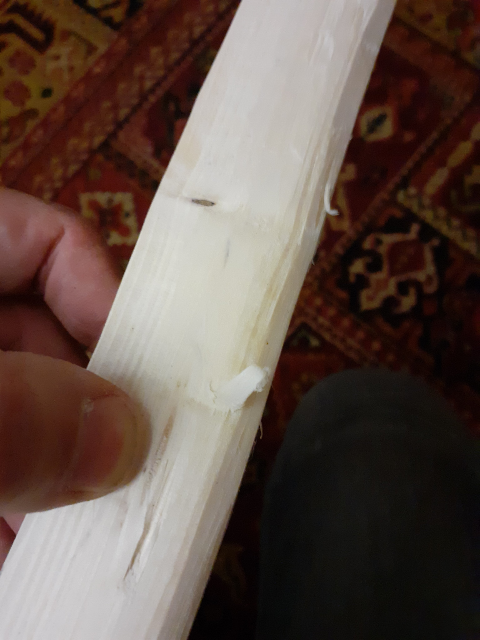

Sodann,zum Markkanal:
Aufgrund der recht besc#####nen Beleuchtung im Schuppen hab ich den vorher garnicht gesehen und einfach nach Gusto und Peilung gemessert. Tja, der Durchmesser ist so gering,weniger als Fingernageldicke,geschätzt etwa 0,5mm. ::)
Preussisch gesagt,den muß man nicht mal ignorieren. :D
Nur so zu einem vorherigen Thema. ;D

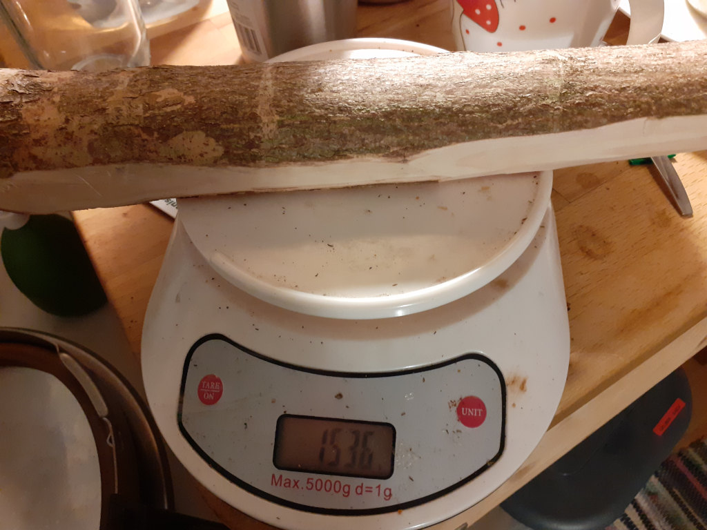

ein letztes für heute: im Kernholz scheint ne Menge Wasser zu sein, jetzt ein paar Stunden nach dem Runtermessern ist der gewichtsverlust fast enorm... ;)
1590-1536=54g ;D
Hmmm... No Risk,no Fun... ich lass ihn trotzdem in der Wohnung trocknen bei 20c/60%relFeuchte.. ::) :o
Bin ca 2 Wochen im Rückstand, hier muß wohl Gewalt, "Make or Break" helfen.... :D
Grüßle,
