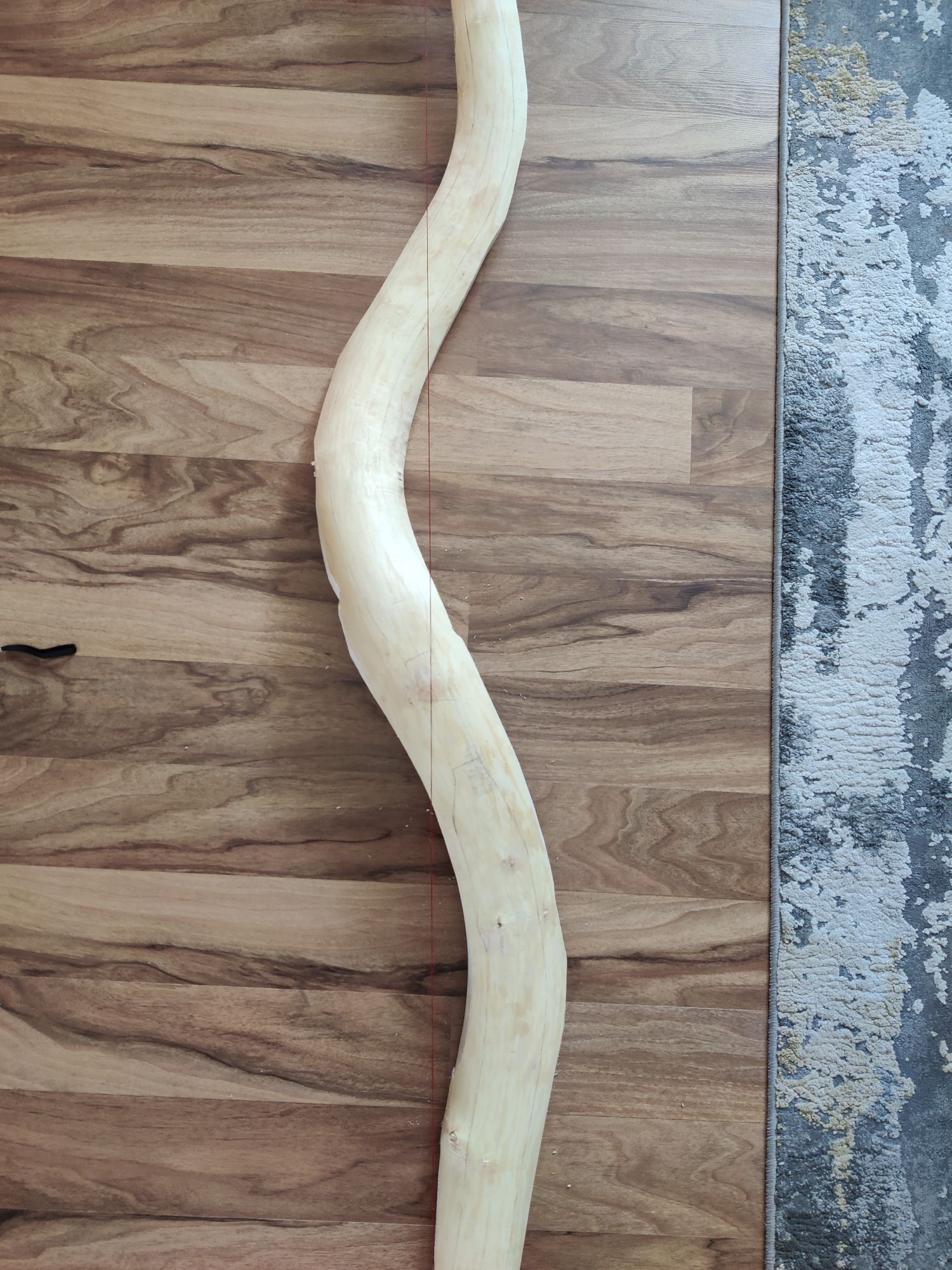

Leider hast du ihn schon über die Bandsäge geschoben, denn ich hätte den Bogenbauch auf die Seite gepackt, wo der Chirurg rot markiert hat. Dann hättest du eine Schöne Möve gehabt. Sollte er dort nicht in der Flucht gewesen sein, hätte ich ihn ein wenig gerichtet. Nun ist das Kind in den Brunnen gefallen....
So würde ich keinen Bogen draus machen, da er sich in der Hand drehen wird... Vielleicht ist in der Mitte auftrennen und ihn verspleißen eine Lösung... das darfst du vor Ort entscheiden.

@ Chirurg: interessant dieses Karpowicz-Design. Ist das im Prinzip wie ein Deflex-Reflex-Langbogen, nur mit einem stärkeren Deflex im Griff? Danke für die Hinweise. Dann werd ich ihn 185cm lang machen. Noch länger wär mir dann zu unhandlich mit meinen 171cm Körpergröße 😅
Ich hatte das mit den seitlich wirkenden Kräften garnicht am Schirm. Dann lass ich den Ast im unteren Wurfarm einfach rausfallen. Da hab ich noch genug Material.
@ Hieronymus: Was die Mövenform angeht, die hatte ich auch gesehen aber da hätte ich erst recht Angst gehabt, er könnte sich wegen des reflexen Griffes verdrehen. Von der Seite ist er nämlich auch recht Snakey. Und so wie ich ihn genommen habe war für mich besser absehbar, dass ich die Sehne auch ohne Korrektur fluchtend bekomme (wegen der langen Schräge im Griff). Und der Plan war in meinem Kopf ja im Prinzip über Wochen hinweg schon gefestigt da ich ihn immer im Vorbeifahren gesehen hab, ohne zu wissen wie er von der Seite aussieht. Naja und aufsägen kommt für mich sowieso nicht in Frage. Ich werds auf jedenfall so probieren.

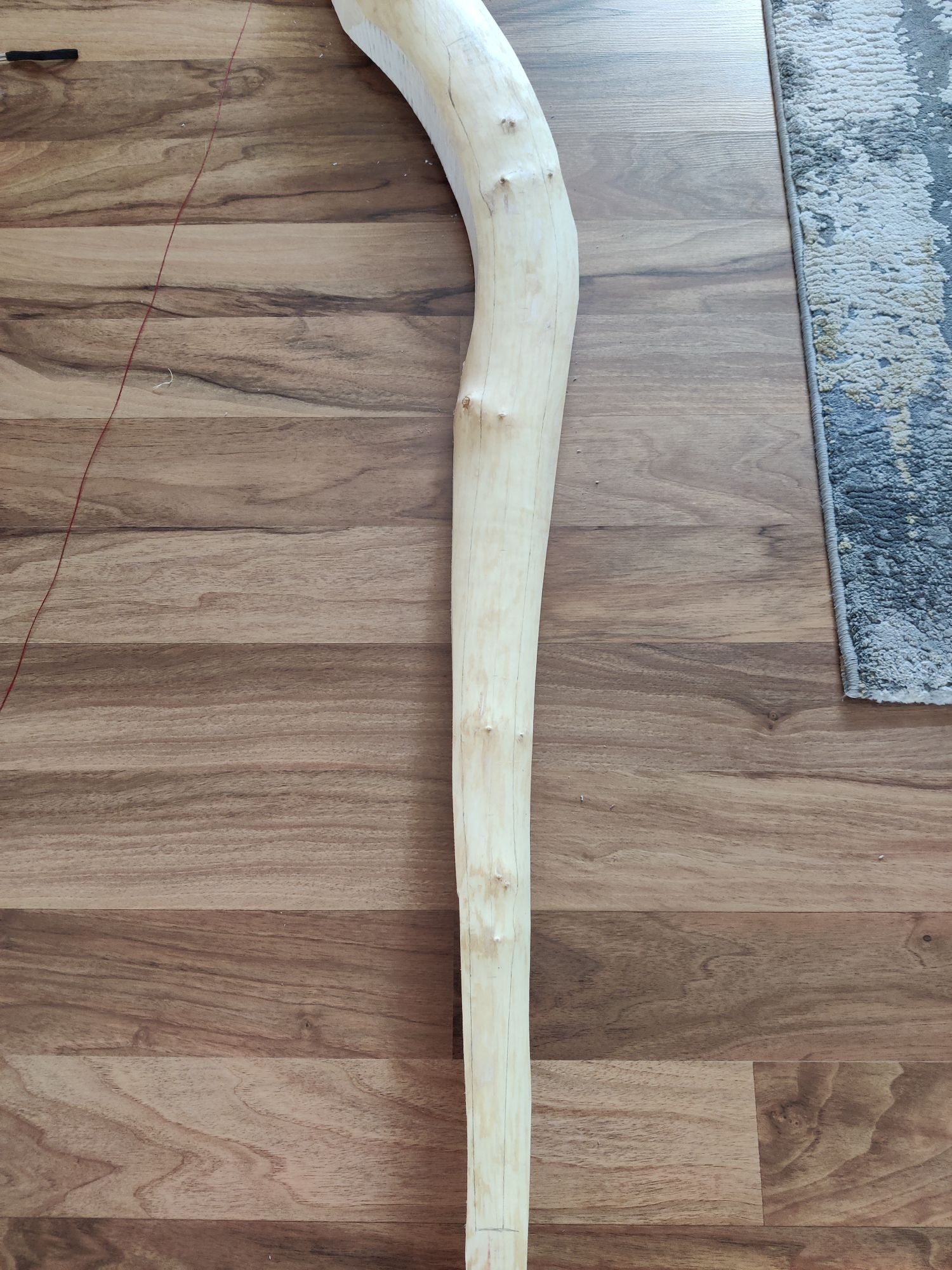

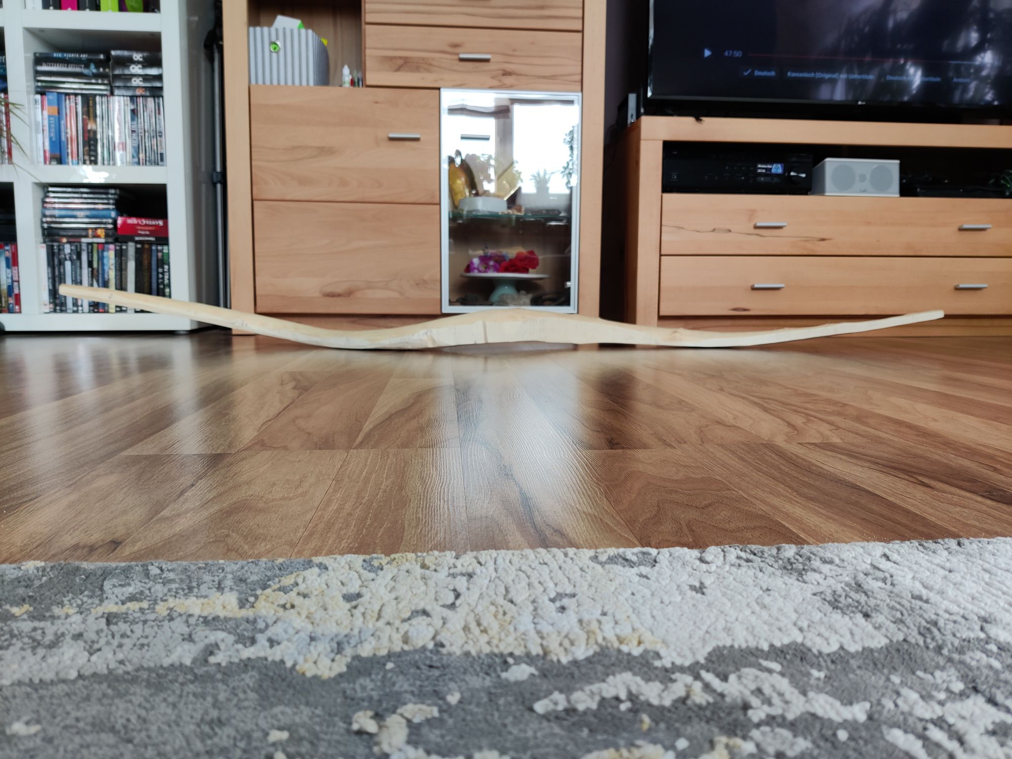

Ich hab den ganzen Bogen nochmal neu ausgelegt. Er hat jetzt 185cm NtN, und die Sehnenlage hab ich so geändert dass der Bogen im oberen Wurfarm nicht mehr weiter aus der Mitte ist als der untere. Dann hab ich die Breite auf 5cm reduziert um mit den Ästen besser klar zu kommen und hab den von Chirurg markierten Ast wegfallen lassen. Danke nochmal für die Tipps :D
Oberer Wurfarm
Oberer Wurfarm
Unterer Wurfarm
Unterer Wurfarm

Wenn ich mir die seitliche Ebene ansehe, dann macht mir die obere stärkere Schlange mit dem stärkeren Reflex doch ziemliche Sorgen. Aber wer nicht wagt, der nicht gewinnt. Beim Anblick beider Ebenen hätte ich den Bogen genauso, wie Du, in den Stave gelegt. Beim Tillern schön langsam von den Wurfarmenden zur Mitte arbeiten. Den Griff würde ich anfänglich noch breit lassen, falls Du doch den Griff leicht mitbiegen lassen musst. Wenn sich der Bogen beim Auszug leicht dreht, dann ist es angenehmer, wenn er sich in die Hand dreht. Da verstärkt sich scheinbar der Druckpunkt. Wenn er sich aus der Hand dreht, hat man das Gefühl man verliert den Druckpunkt. Wenn Du die Griffsektion noch breit läßt, kannst Du durch Änderung der Griffposition den angenehmsten Druckpunkt beim Auszug erfühlen und danach erst den Griff herausarbeiten. Ein Rohhautbacking wäre auch eine Option. Und eine Schutzbrille verwenden! Aber ich habe festgestellt: Totgesagte leben lánger als man glaubt, lg Stephan

Du als recht-Hand Schütze bekommst du aber mit den Pfeilen ein Problem... die Sehnenlage liegt sehr weit von der Linken Seite entfernt... Ich würde die Sehnenlage entweder mit Dampf korrigieren oder, wie schon geschrieben, neu verspleißen... ode mit dem Daumen Schießen ;D

Ich sehe eigentlich einen Centershot und völlig freie Sicht aufs Ziel!

Chirurg hat geschrieben: 03.04.2022, 19:01 Wenn ich mir die seitliche Ebene ansehe, dann macht mir die obere stärkere Schlange mit dem stärkeren Reflex doch ziemliche Sorgen. Aber wer nicht wagt, der nicht gewinnt.
Ja der Reflex ist echt extrem, aber wenigstens hat der obere Wurfarm keine Äste.
Chirurg hat geschrieben: 03.04.2022, 19:01 Beim Anblick beider Ebenen hätte ich den Bogen genauso, wie Du, in den Stave gelegt.
Freut mich zu hören :D
Danke für die vielen Tipps. Ich werde sie beherzigen.
Hieronymus hat geschrieben: 03.04.2022, 19:03 Du als recht-Hand Schütze bekommst du aber mit den Pfeilen ein Problem... die Sehnenlage liegt sehr weit von der Linken Seite entfernt... Ich würde die Sehnenlage entweder mit Dampf korrigieren oder, wie schon geschrieben, neu verspleißen... ode mit dem Daumen Schießen ;D

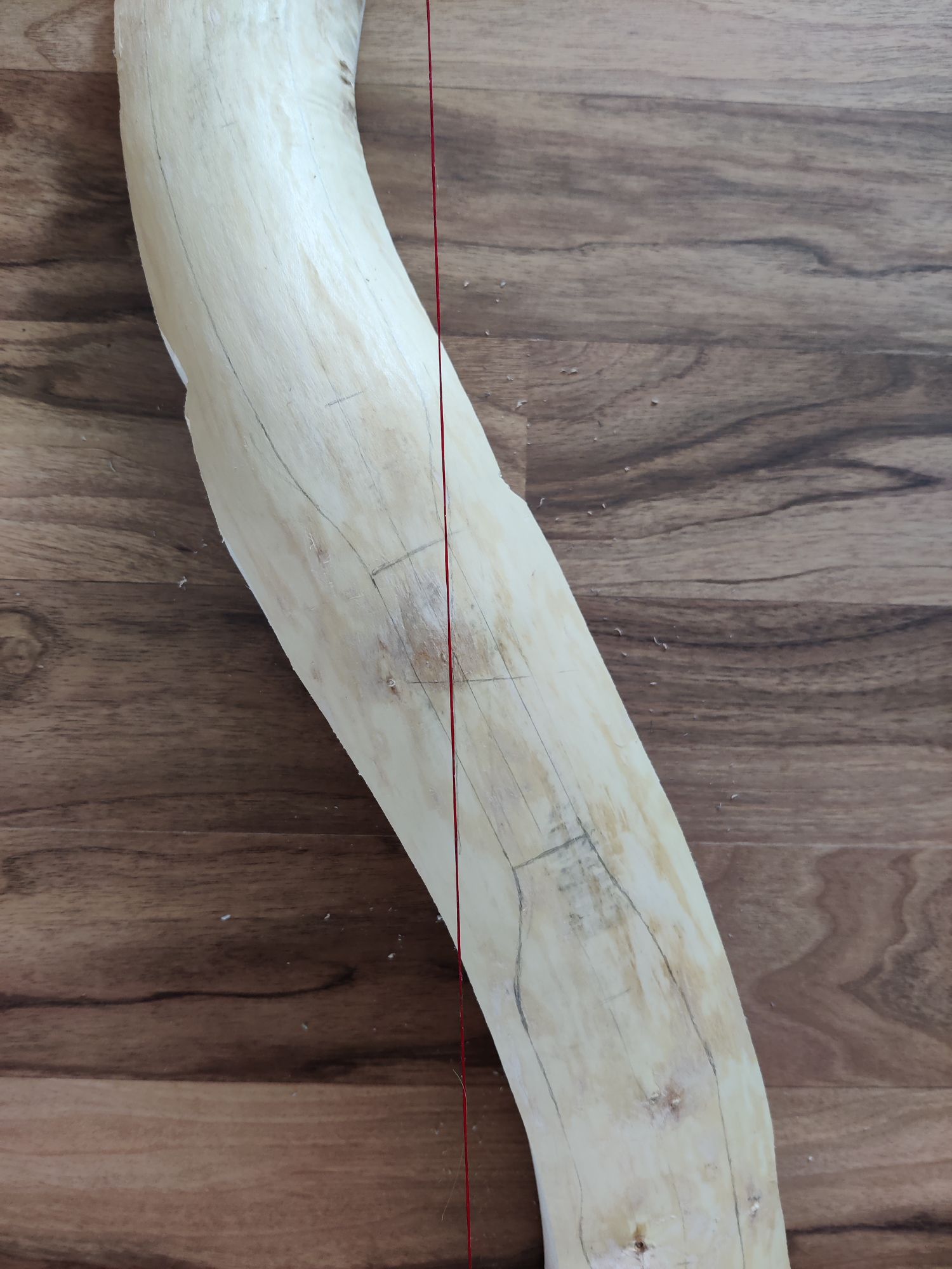

Ich versteh grad nicht wie du darauf kommst. Kann es sein dass du verkehrt rum denkst? Auf den Fotos ist der Bogenrücken zu sehen.

Du kannst zusätzlich mal checken ob das Teil einigermaßen ausbalanciert ist. Also links und rechts, oben und unten

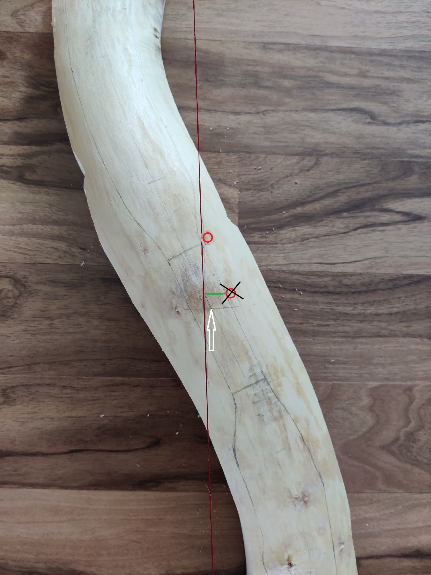

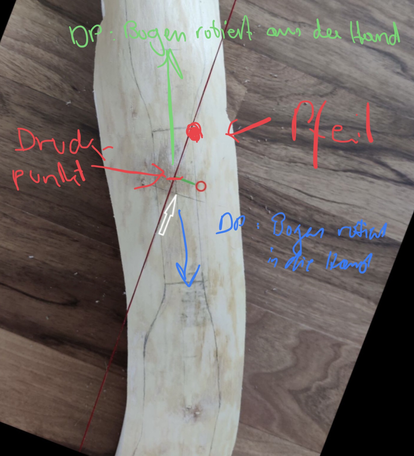

Schau dir das Bild an.... weißer Pfeil ist die Bogenmitte... roter Kreis ist der Pfeil und grün ist die Strecke, die der Pfeil sich um den Bogen schlängeln darf. Da ist kein Centershot… und ein Denkfehler habe ich auch nicht.... nur meine 2Cent dazu ;)

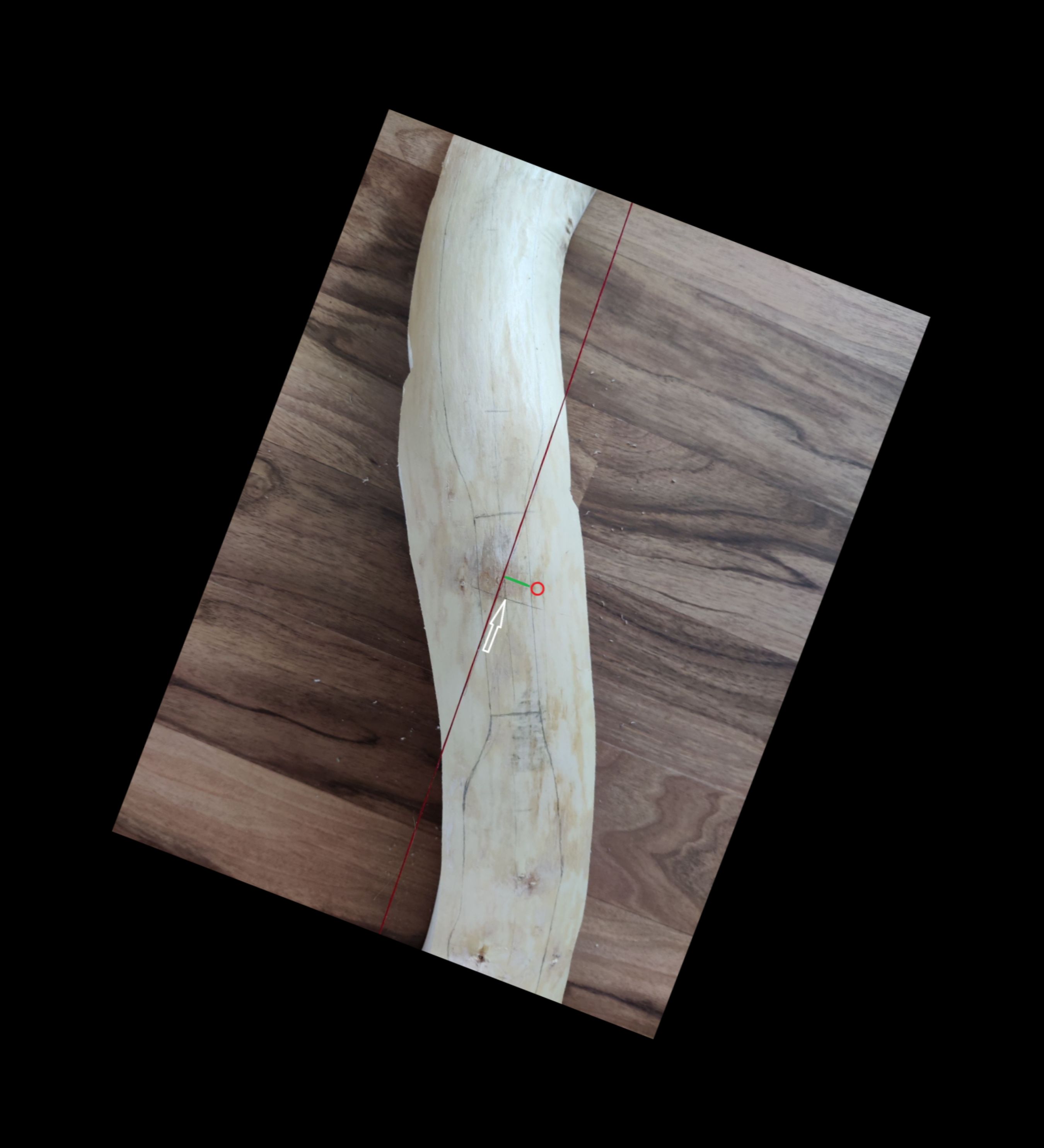

Schau mal das Bild , wenn du den Bogen entspannt wie jeden anderen Bogen schießen willst wie die Sehne und der Bogen dann verläuft... Ich weiß nicht ob das optimal ist.... Der Griff würde ich anders reinlegen...

Da gab's doch diese Z-Form für den Griff, mit der man kaschieren kann, wenn die Sehne nicht optimal über den Druckpunkt läuft, oder ggf. sogar einen Centershot hineinbasteln kann. Holz wäre ja im Moment noch genug da für sowas. Weiß nur nicht mehr, wie dieses Design genau hieß, und finde es daher auch gerade nicht im Forum... ???

Hieronymus hat geschrieben: 03.04.2022, 19:58 Da ist kein Centershot… und ein Denkfehler habe ich auch nicht....
Da iss ein Denkfehler, ich hab den roten Punkt (Pfeil) mal an die korrekte Stelle gesetzt. Der Pfeil liegt ja nicht in der Bogenmitte an, sondern am oberen Griffende.

Den Bogen mußt Du natürlich entspannt nach rechts kippen.

Hab's wiedergefunden, nachdem mir eingefallen ist, dass es Heidjer war, bei dem ich das gesehen hatte.
viewtopic.php?f=15&t=32030&p=572720#p572720
Damit würde man den Griff vermutlich fast parallel zur Sehne legen können. Und dieser unglaubliche Bogen würde noch unglaublicher aussehen... ;D

Neumi hat geschrieben: 03.04.2022, 22:17 Der Pfeil liegt ja nicht in der Bogenmitte an, sondern am oberen Griffende.
Bingo, danke 😃👌🏻👍🏻
