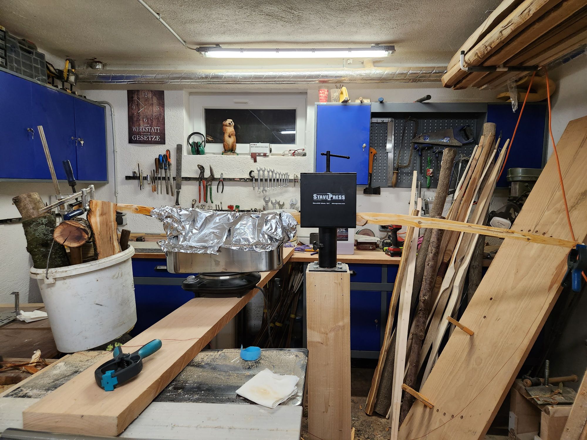

Der Schraubstock der auf Seite 1 zu sehen ist. Den mussten wir aus Amerika importieren. Da haben Versand und Zoll wesentlich mehr gekostet als der Schraubstock selbst 😅
Funfact: im Hintergrund des Fotos sieht man sogar einen versuch von mir einen solchen Schraubstock selbst zu bauen. War aber misslungen.

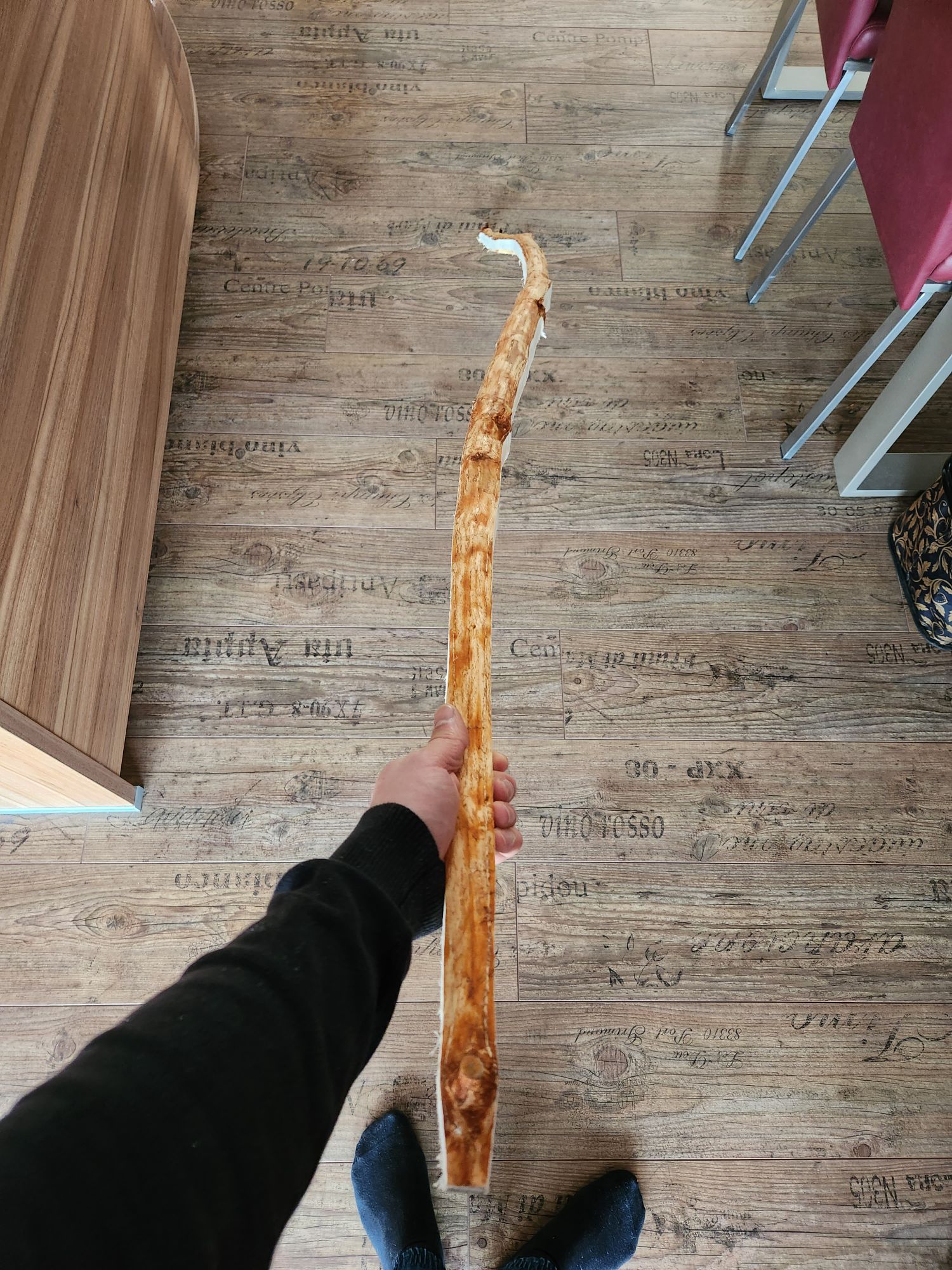

Heute hab ich noch ein Elb-Profil aufgezeichnet mit 35mm Breite im Griff auf 15mm an den Enden angezeichnet und dann ca 5mm breiter mit der Bandsäge ausgeschnitten. Ich dachte mir dann nämlich dass ich wegen des Drehwuchses wenigstens etwas Breiter bauen sollte und werde jetzt auf nen elliptischen Querschnitt abzielen.
Der Astbereich etwas breiter natürlich

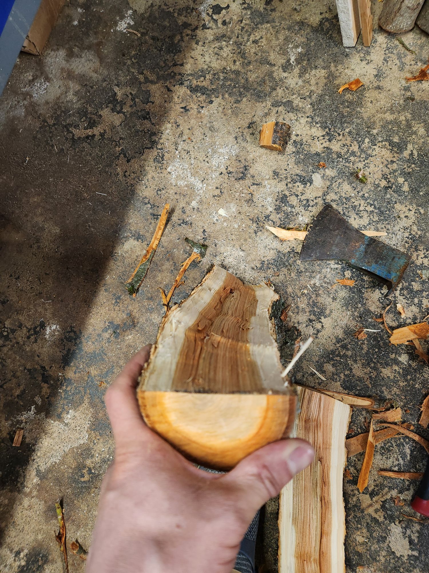

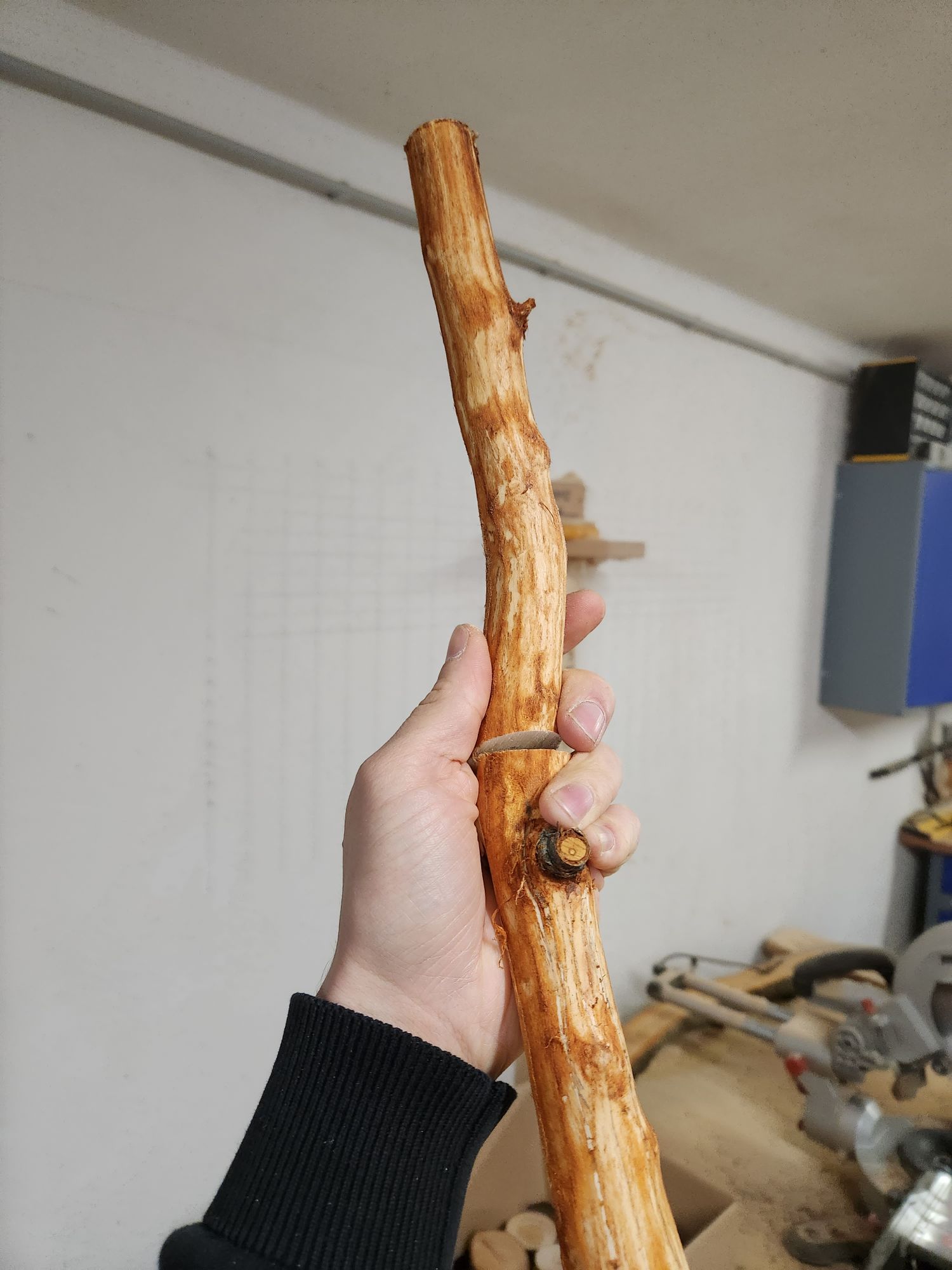

Hier hab ich noch von einem 40cm Reststück den Drehwuchs begutachtet.

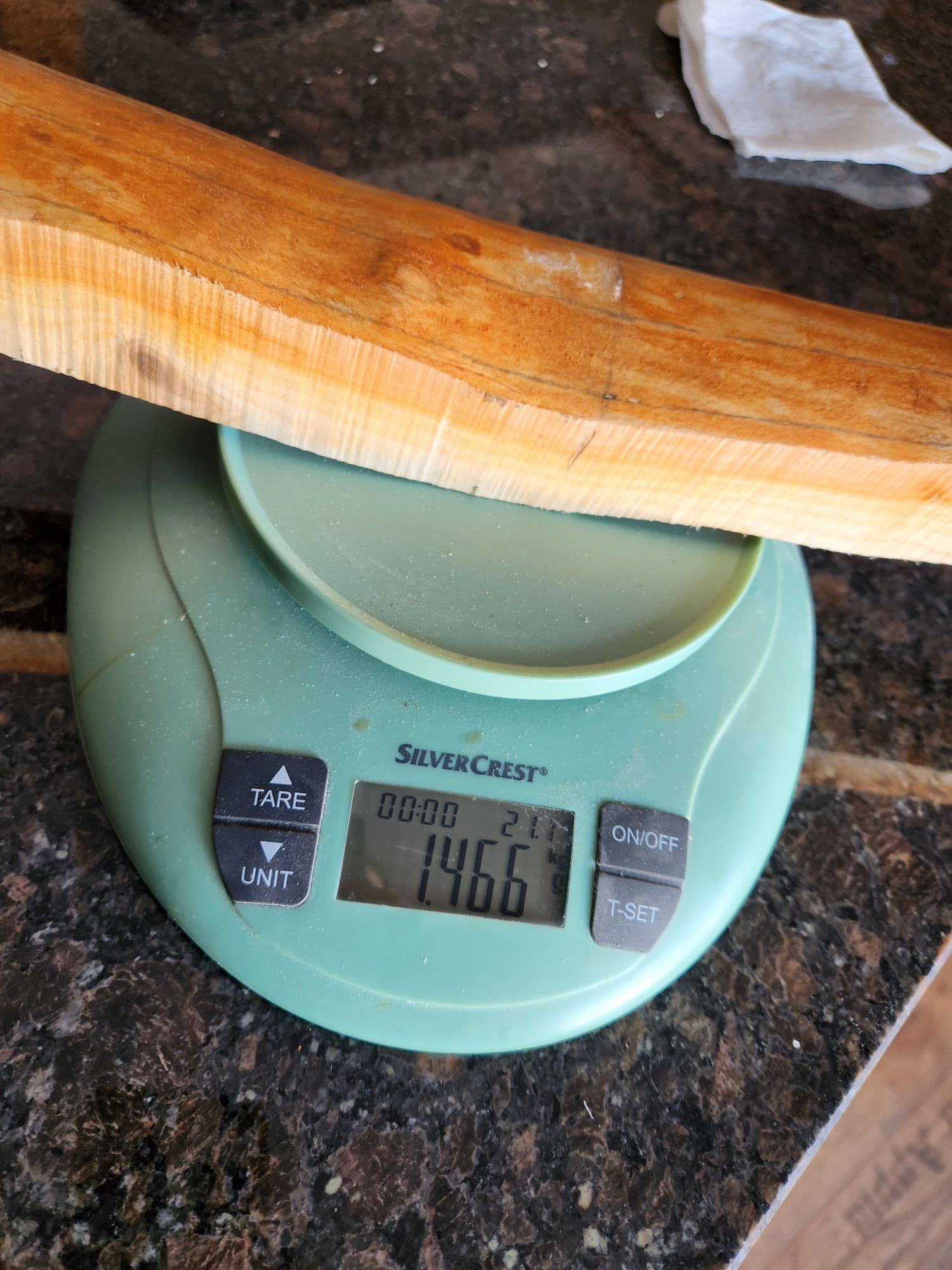

Gewicht nach dem Zuschneiden

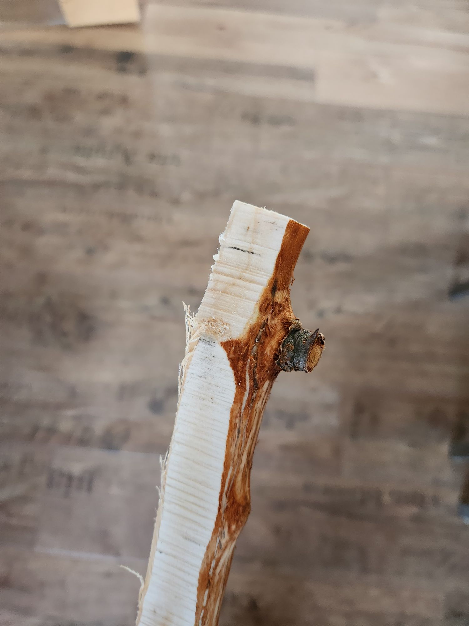

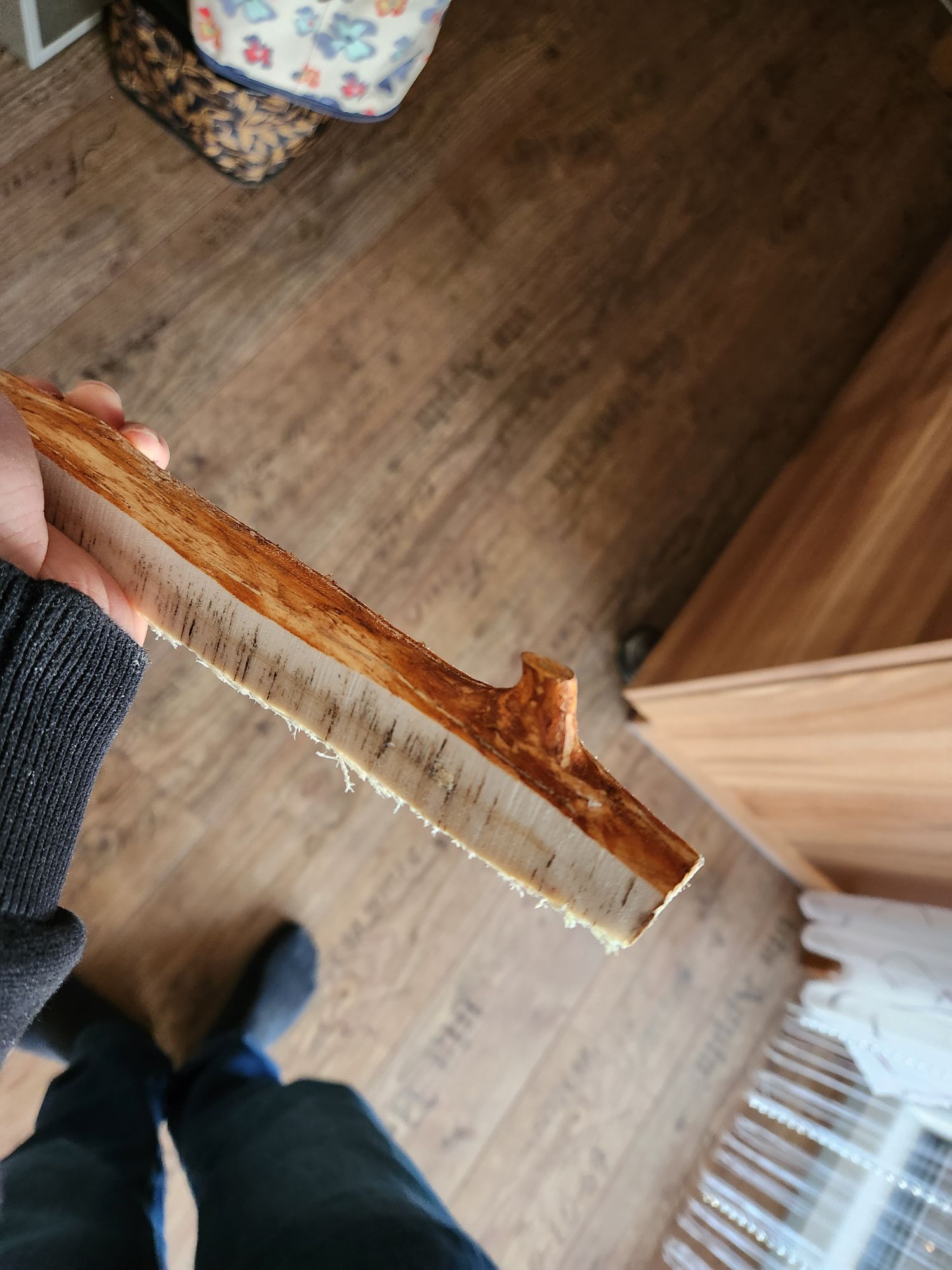

Heute hab ich mal bei Rohling 2 weiter gemacht (der mit dem starken Deflex). Er lag bis jetzt noch eingespannt draußen. Dem hab ich nun das reflexe Stück am Ende entfernt sodass nun an beiden Enden ein Ast sitzt. Diese möchte ich zum Sehne einhengen verwenden.
Das abgetrennte Ende

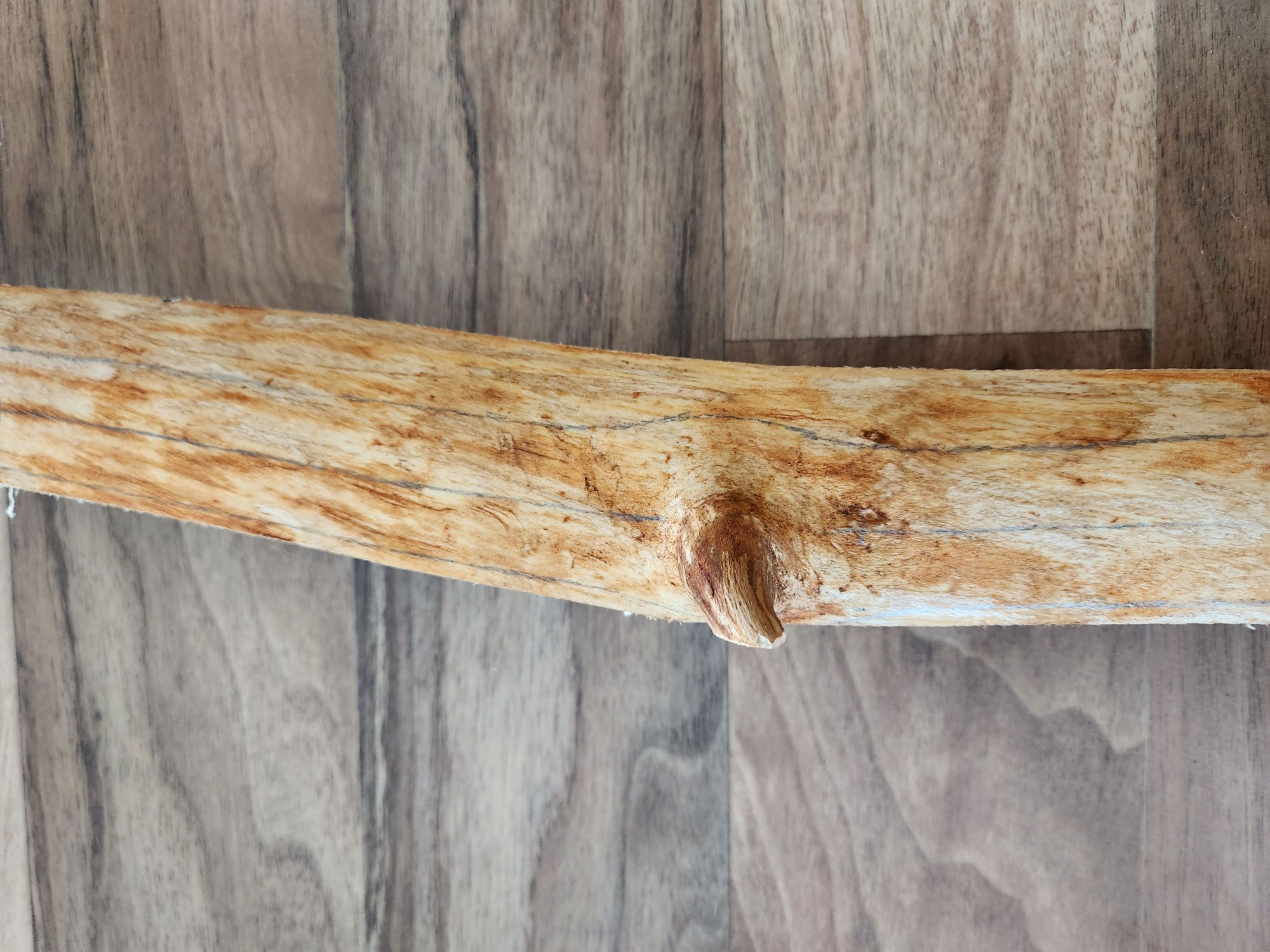

Ast 1
Ast 1
Ast 2
Ast 2
Da die Sehnenlage aber eine Katastrophe ist wollte ich heute mal biegen. Hier ist aber das Problem dass ich die Sehnenlage an der Stelle korrigieren muss wo der Deflex sitzt. Somit würde ich nach dem Dämpfen zu lange brauchen um den Bogen gegens umschlagen zu sichern.
Sehnenlage
Sehnenlage
Deflex
Deflex

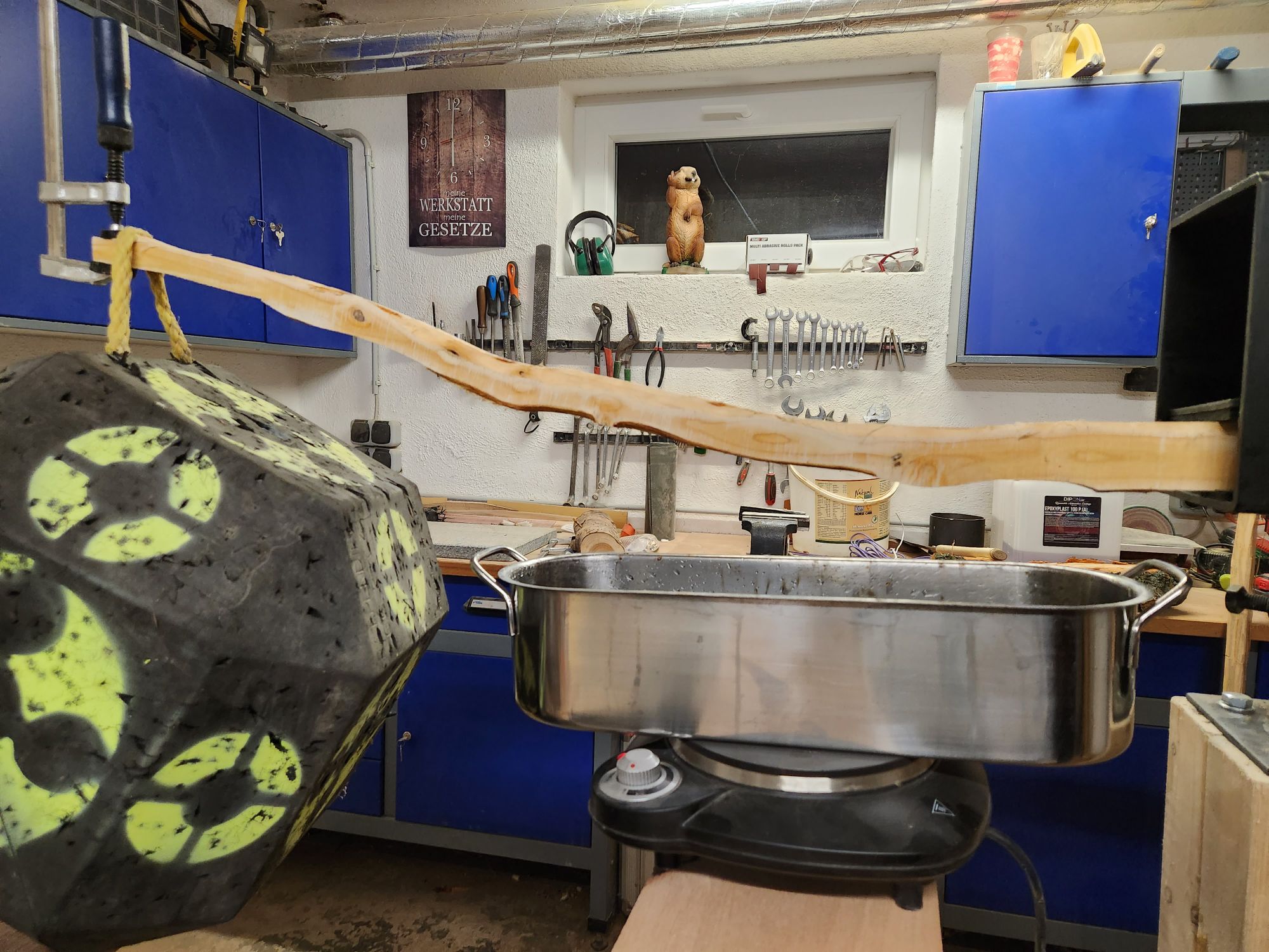

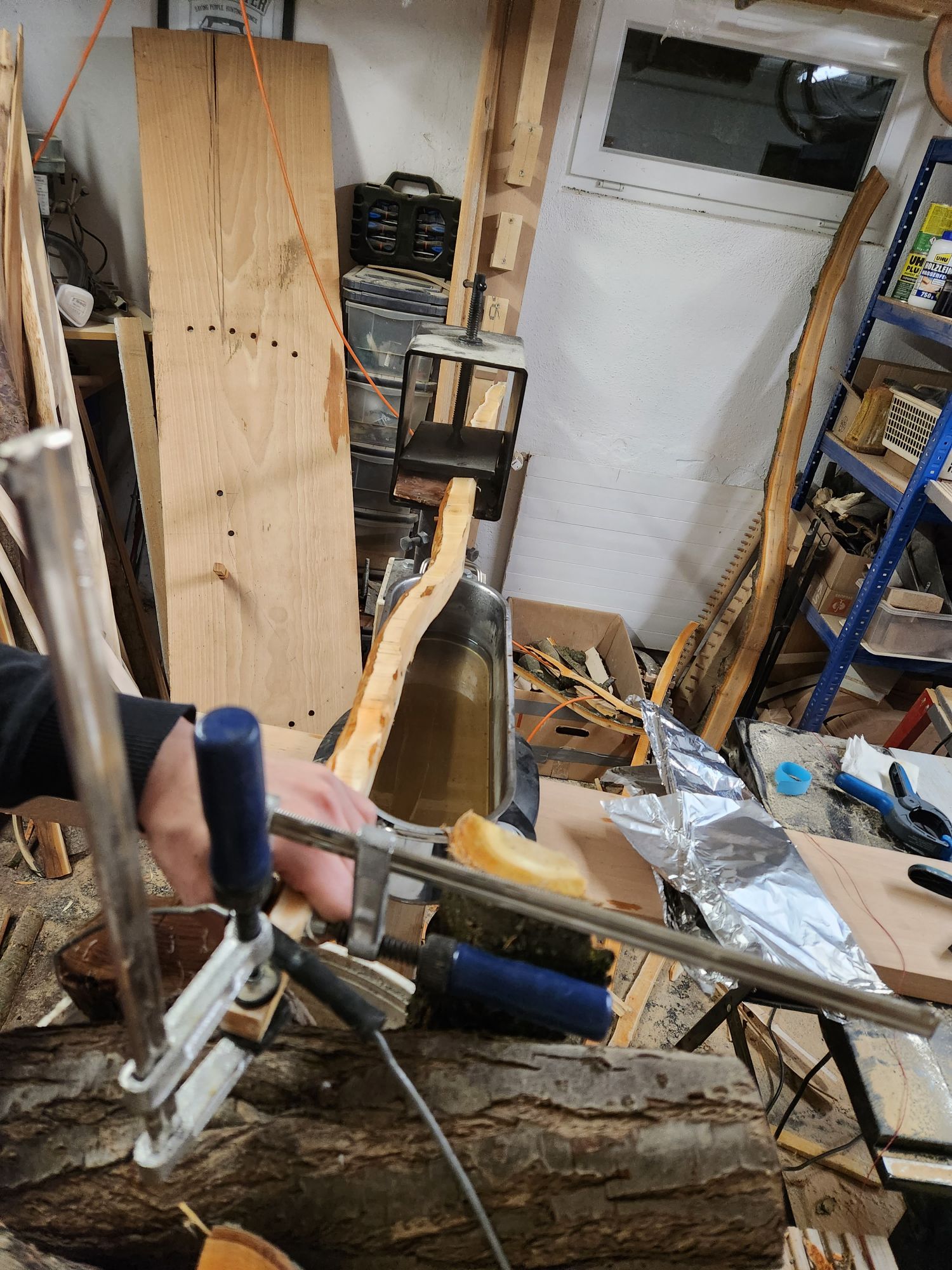

Deshalb hab ich mir überlegt ihn im eingespannten Zustand zu dämpfen. Ich weiß das sieht sehr rustikal aus, aber ich sah keine andere Lösung. Zuerst hatte ich den Schießwürfel ans Ende vom Bogen gehengt, in Erwartung dass sich die Sehnenlage dann von allein korrigieren wird. Da das aber zu wenig Gewicht war hab ich dann einen Kübel dran gehengt und einige Metallteile und Holz eingeschlichtet. Dann hab ich noch händisch versucht den deflex zu entfernen. Mal schaun was da morgen raus kommt.

Schöne grosse Pfanne, die macht ordentlich Dampf. Ich hab als Gewicht immer einen Kübel mit Wasser genommen, da kannst du bei Bedarf einfach das Gewicht erhöhen oder reduzieren.

Nach was für einem Topf suche ich denn im Netz um so eine tolle Wanne zum Dämpfen zu finden? 🤔
