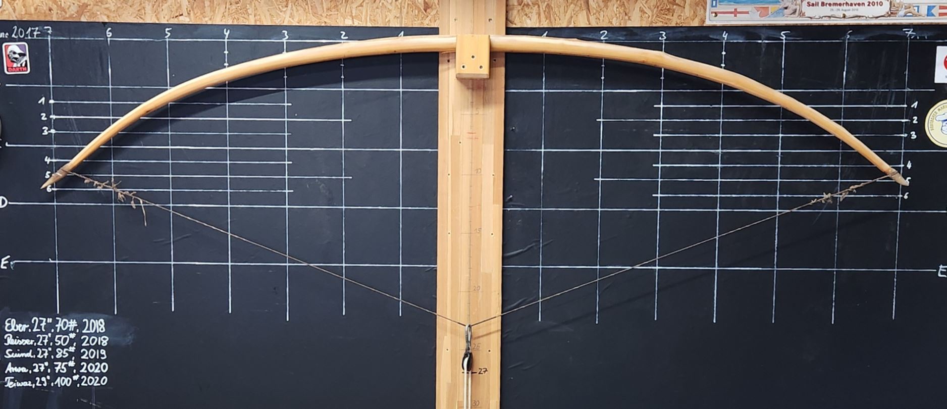

Sieht gut aus, die Eibe macht schon einiges mit. Vorsicht links bei „3“, da nichts mehr wegnehmen. Ich würde links zw. 4 und 5 noch ein wenig schwächen.

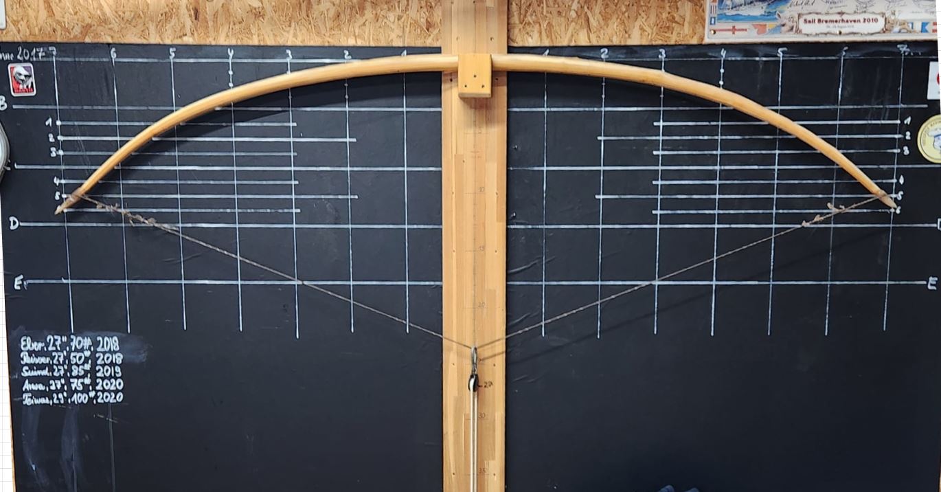

24".... jetzt wart ich erst nochmal auf Euer Feedback!
Gibt es beim Schwächen noch was zu beachten? Ich mein - ich würde über die gesamte Länge der WA k.A. jeweils zehnmal Ziehklinge - spannen und dann wieder gucken - bis ich dann eben bei 27" mit ca. 105# bin?!

Ich würde beim schwächen die deflexe Stelle immer auslassen.

Bogenbas hat geschrieben: 23.07.2024, 04:42 Ich würde beim schwächen die deflexe Stelle immer auslassen.
Ok danke. Bin mir ned ganz sicher. Kannst Du evtl im letzten Bild mal kurz anmerken welche Stellen Du meinst? Oder meinst Du die deflexen Stellen im ungespannten Zustand?

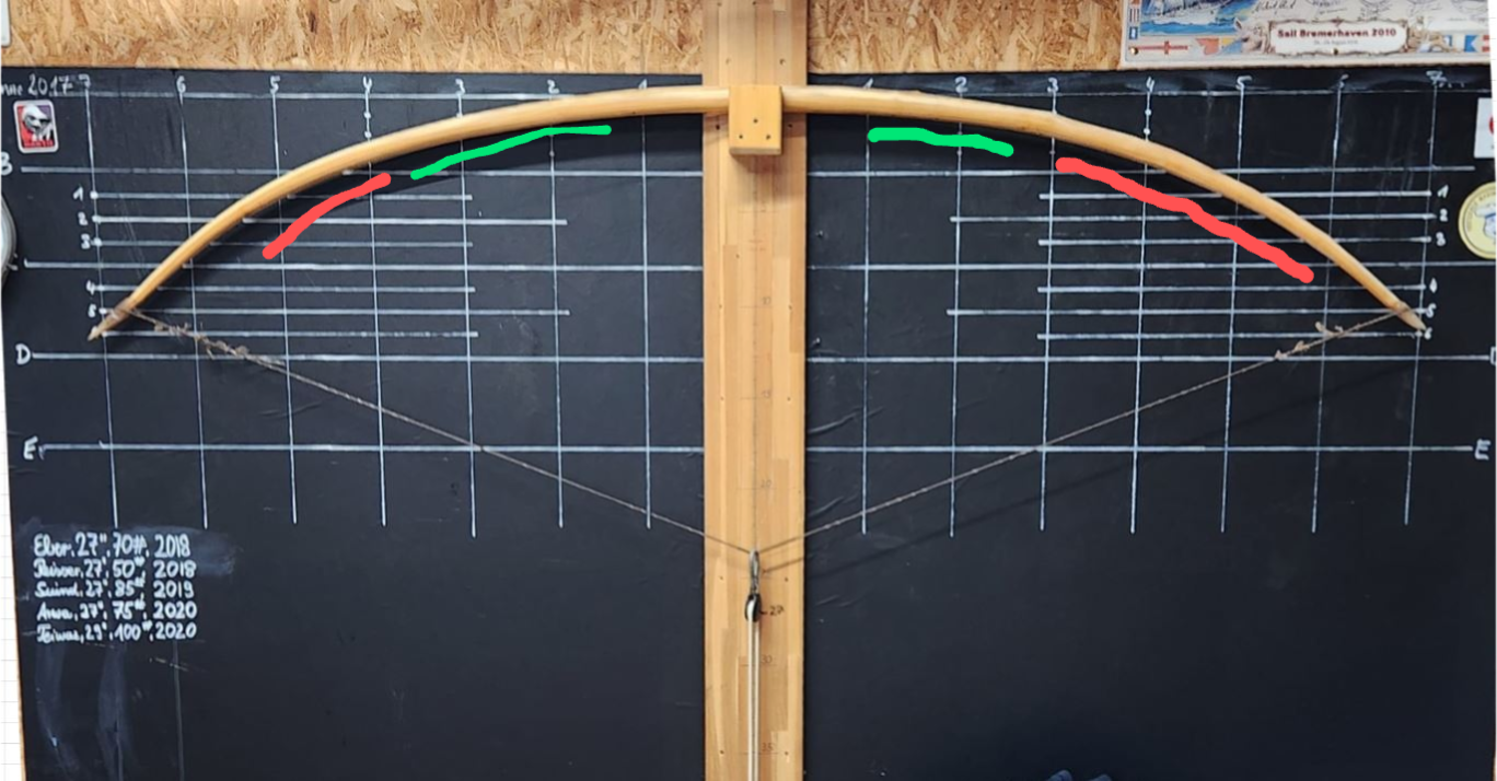

Ich würde so vorgehen:
Vor allem links außen nichts mehr machen!

Beitrag von Wolfric »
fka hat geschrieben: 23.07.2024, 09:51 Ich würde so vorgehen:
Ok. Super. Danke.

Wolfric hat geschrieben: 23.07.2024, 08:03 Oder meinst Du die deflexen Stellen im ungespannten Zustand?
Ja genau die Stelle mein ich.
Aber fka hat schon recht, lass am besten links alles außerhalb der deflexen Stelle auch weg.

Bogenbas hat geschrieben: 23.07.2024, 11:51
Check... hab links noch zwischen 2,5 und 4 etwas weg genommen...
Mit dem Zugewicht... muss man schon etwas Vertrauen haben... <zitter> :o

fka
Beiträge: 860
Hat gedankt: 46 Mal
Hat Dank erhalten: 43 Mal
Re: Tiller Eibe Ziel 100# bei 27"
Beitrag von fka »
fka hat geschrieben: 23.07.2024, 12:57 markup_446588256.jpg.png
Top Danke....

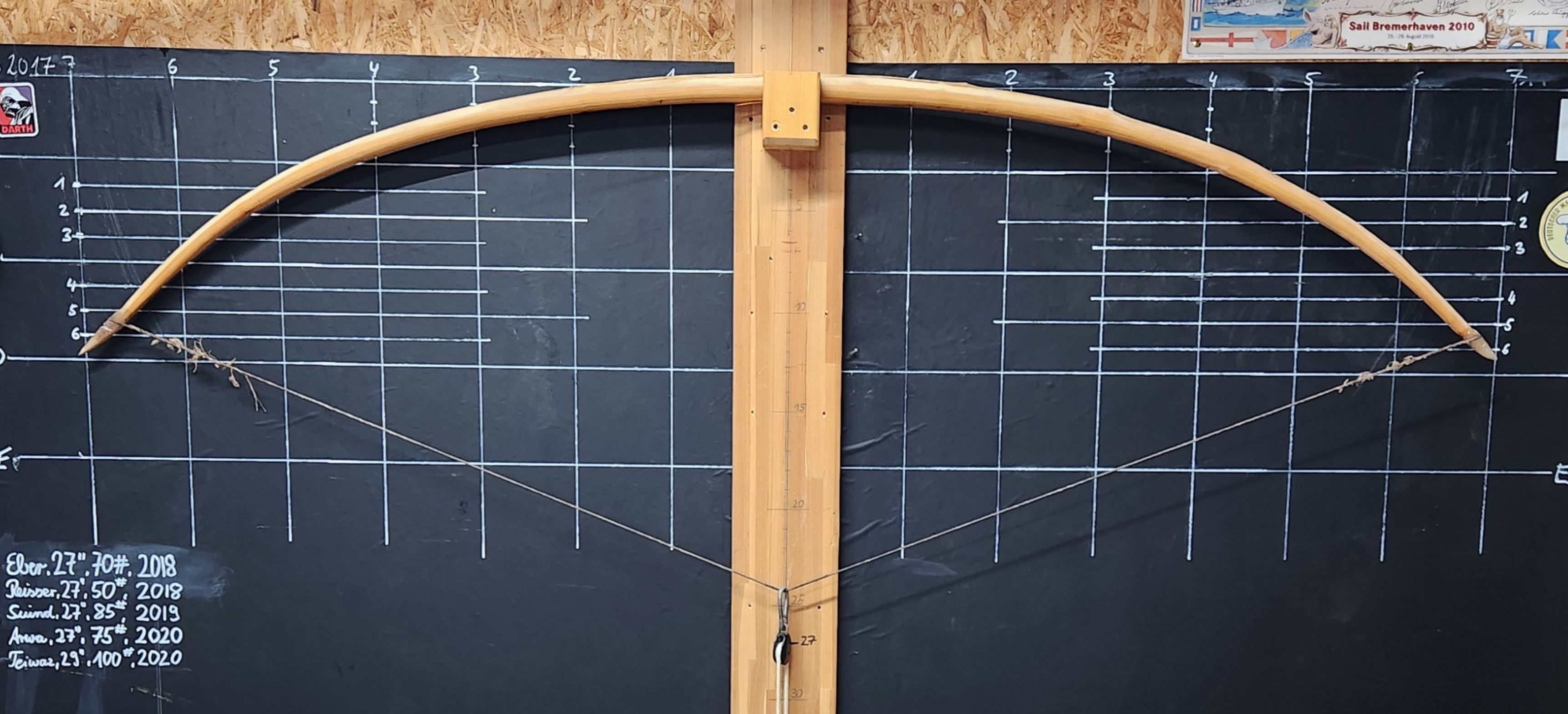

Ich würde es wagen, ihn behutsam einzuschießen und gegebenenfalls bei Bedarf nachzutillern. Du kannst ihn ja permanent kontrollieren.

Ich würde noch eine Runde machen. Links von 2 bis 3,5 und rechts von 1 bis 2.
Dann mal mit 26" ein paar Pfeile fliegen lassen und den Tiller nochmal begutachten.

Ehrlich gesagt... behutsam einschießen nach fka´s letzten Tillergang wollte ich wohl tun... doch ich muss sagen der Stock ist noch deutlich zu stark für mich. Aktuell nutze ich meinen 85# bei 27" Elb... und der geht leicht von der Hand.... dieser Bursche aber hat es in sich.
Also hier mal nach ein paar Pfeilen ohne volle Standhöhe und mit ca 20" Auszug.
Fazit: Dieser Bogen darf oder muss noch etwas schwächer werden ;)
