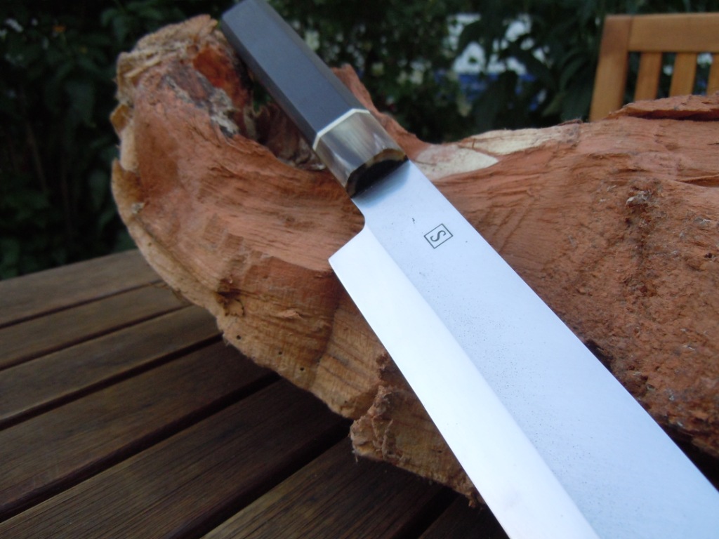

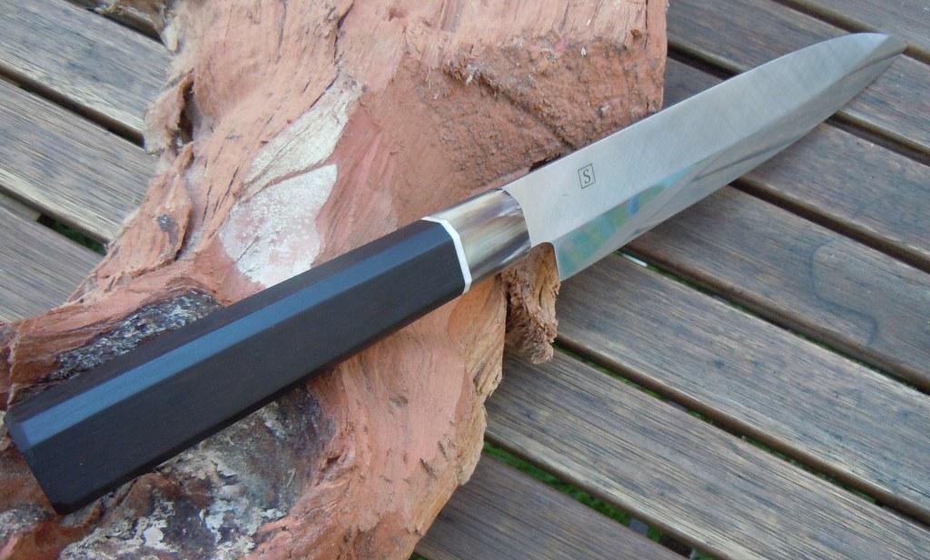

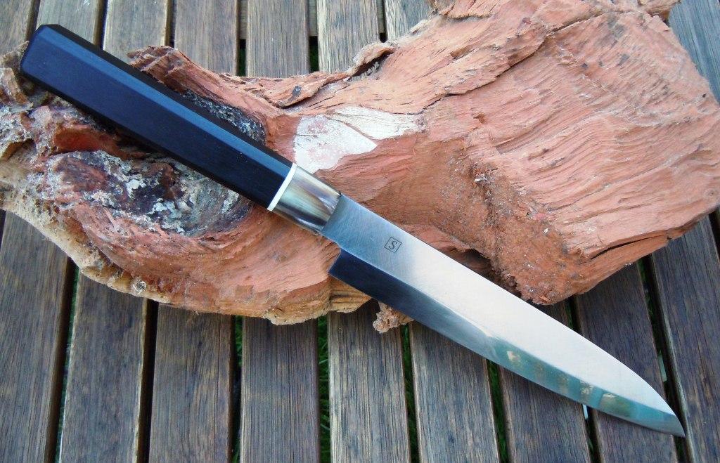

Hallo Messermacher,
ich muss mal wieder was zeigen, mein Messer # 18 (ja ich zähle noch)
Das Messer hab ich gemacht weil es die Weihnachstwichtelaktion gab. Ich hab da ein Paar japanische Griffe geschenkt bekommen und jetzt im Juni ist das Messer soweit fertig (gut angefangen hab ich im März aber zwischendurch ein paar andere Sachen gemacht).
Das ist dabei herausgekommen. Ein Messer im Weidenblattstil mit einigen westlichen Zügen, einseitig rechts angeschliffen.
Stahl: SB1 (1.4153.03) gehärtet auf 61 HRC.
Griff: Ebenholz, Horn und Knochen (Danke dafür Shokunin)
Gesamtlänge: 357 mm
Klingenlänge: 230 mm, davon 215 mm scharf
Klingendicke: 2 mm

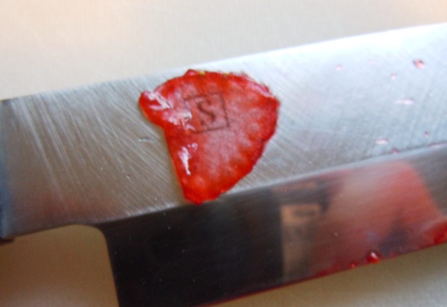

Was soll ich sagen, das Teil ist scharf wie Sau. Es ist das erste Mal, dass ich diesen Stahl verwendet habe, und es wird nicht das letzte mal sein. Hohe Härte (und ich bin da nicht ans Maximum), und wirklich wichtig sehr gut zu verarbeiten (schleifen, feilen, polieren). Zu den Verschleißeigenschaften kann ich noch nichts selbst sagen (nach Literatur hoch)
Ich konnte die Walzhaut nicht sichtbar lassen, die hatte zu viele Kratzer. Ich habe diese grob abgeschliffen und nach dem härten mit 240 Papier einen groben Kreuzschliff angebracht. Den Anschliff habe ich bis zu Körnung 800 geschliffen.
Ich wollte noch eine Holzhülle dazu machen, nur mir fehlt das passende Holz und eigentlich die Zeit und Muße.
Was ich damit mache weiß ich noch nicht, es kommt entweder ich die Küche oder ein Freund meines Ältesten bekommt es, mal sehen.
So ich hoffe es gefällt. Anregungen und Kritik wie immer ausdrücklich erwünscht.
Roland
