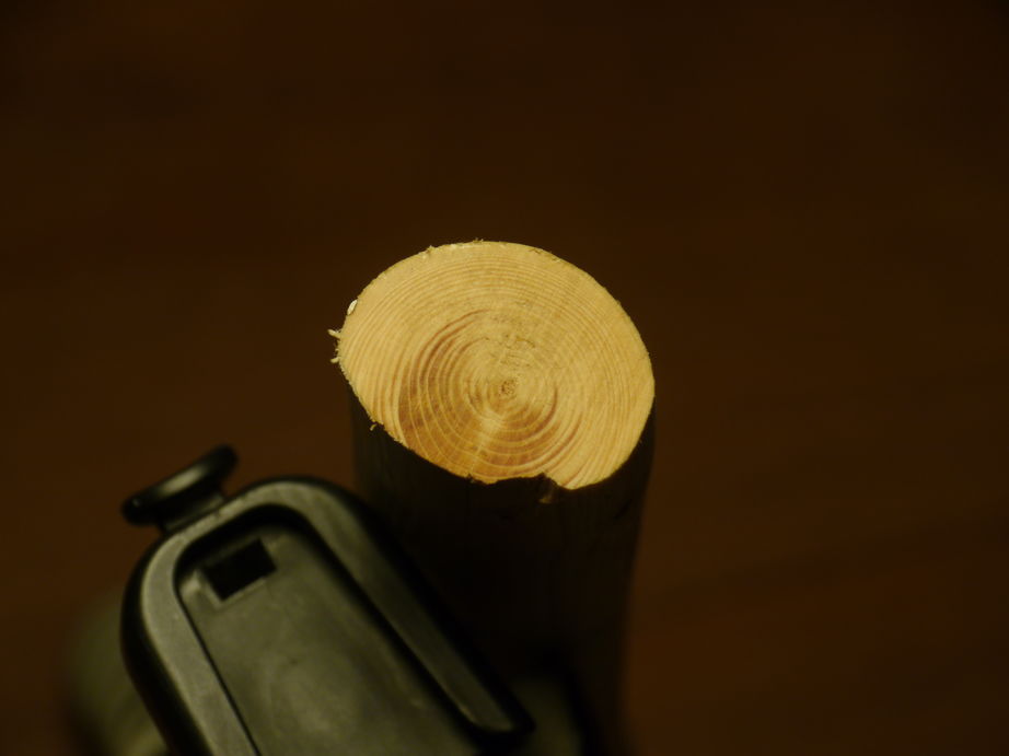

Zum Thema "geht Stammholz" hab ich mal von dem ersten Bogen, den's zerlegt hat, einen Schnitt fotografiert:
Thomas, wenn dein Stamm so aehnlich aussieht hast Chancen...
Ich faend's aber trotzdem ziemlich cool, vom ein oder anderen von euch was in der Richtung zu sehen.
Man sieht ganz deutlich das Druckholz und dass der Markkanal mitten in der oberen Haelfte das Astes liegt. Die untere Haelfte hab ich ja schon zum Trocknen entfernt. Wie schon erwaehnt ist die Zugfestigkeit recht grenzwertig und die Druckfestigkeit vermutlich auch ned der Brueller. Insofern kann man froh sein, wenn's funktioniert. Viel Luft fuer Experimente, Murks beim Tiller oder was auch immer ist da nicht.Thomas, wenn dein Stamm so aehnlich aussieht hast Chancen...

Das Druckholz war der Bogenbauch?
Re: Saplingbow 10, fatz, Hartriegel+Fichte
Ja, der Bauch lehnt am Stativ
