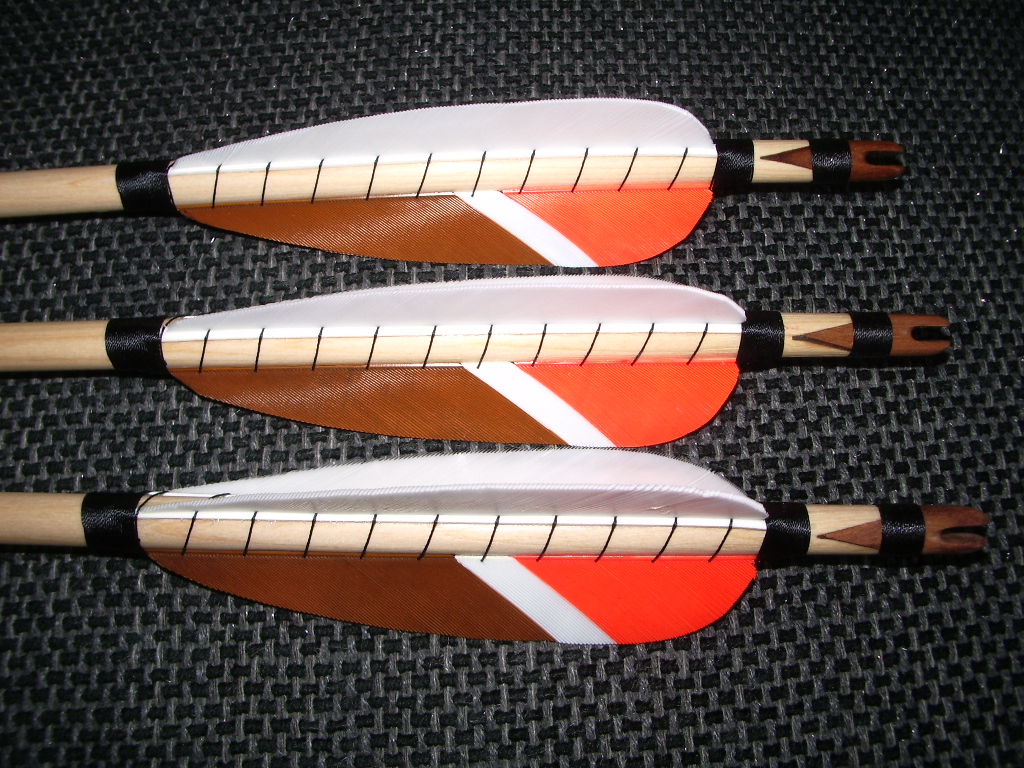

Mal was mit einer Hartholznocke
- Zeder, 11/32", 55-60 #, 4" Parabol Federn
Gruß Rolf
P.S.: Ich muss gestehen, dass ein Inlay aus Horn doch wesentlich einfacher herzustellen ist

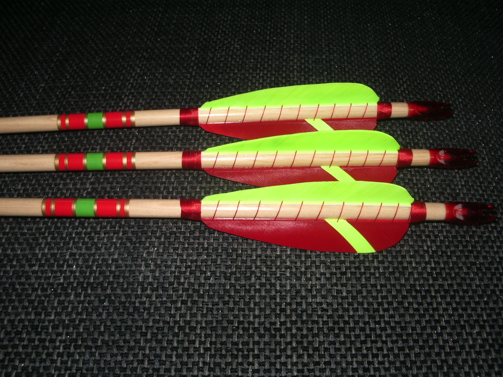

Auch ganz hübsch .
- Zeder, 11/32", 40-45 #
- Rohschaftgewicht 392 +/- 8 gr. bei 32"
- Federn 4" Parabol, 2 x neon grün, 1 x rot mit neon grünem Spleis
- Arizona Z-Nocke, rot
- Ausführung RH
- Oberfläche 3-fach lackiert
Gruß Rolf

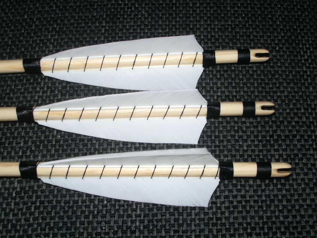

Mal was ganz einfaches:
- Kiefer, 30-35 #, 4" Shield, 3 x weiß, einfache Selfnock

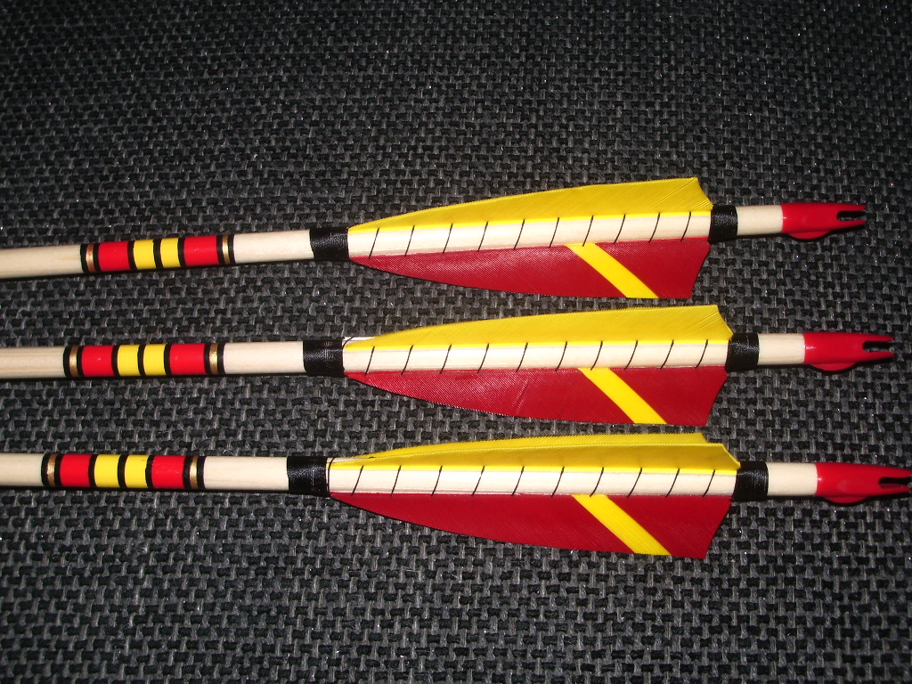

Und wieder was gebastelt.
- Fichte, 5/16", Spine 25-30 #
- Rohschaft 253 +/- 5 grain
- 4" Shield
- Federfarben, 2 x gelb, 1 x weinrot mit gelbem Spleis
- Plastiknocke Bohning rot
Gruß Rolf

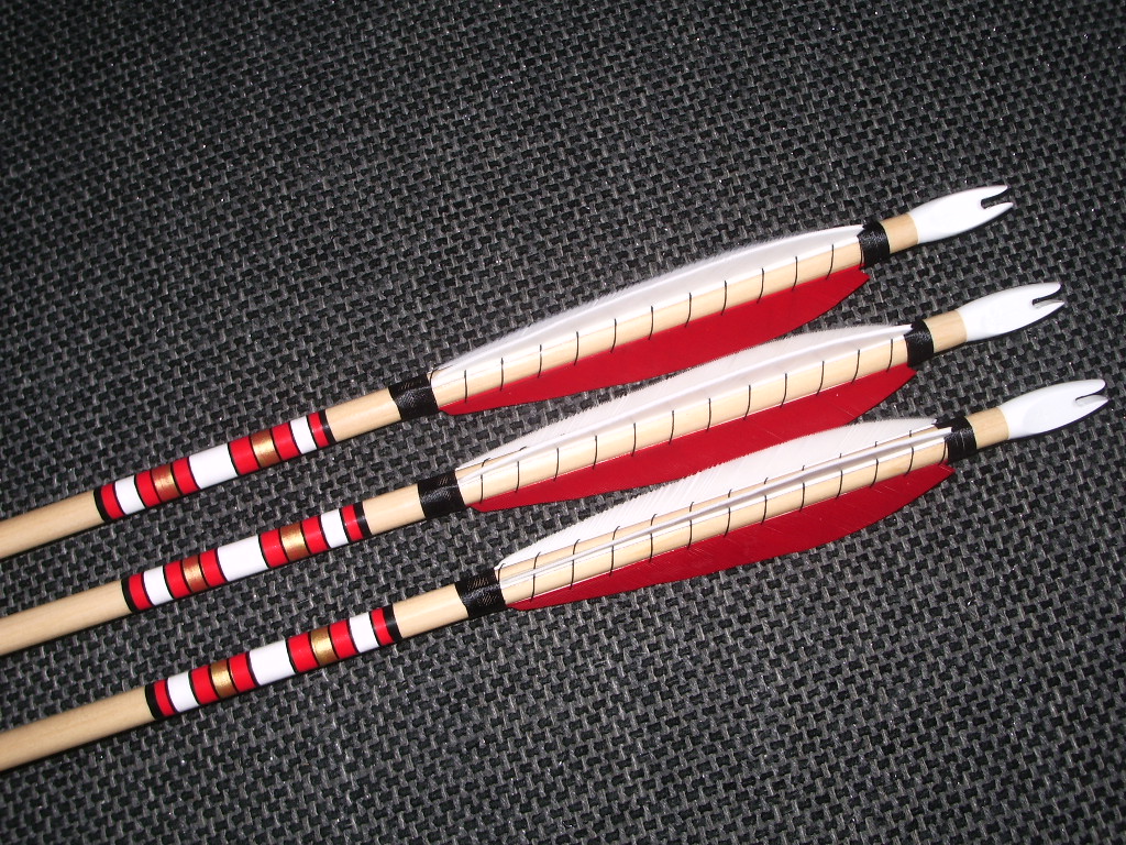

Hier der nächste Satz:
- Pfeillänge 32"
- Rohschaftgewicht 343 +/- 7 gr.
- Federform 5" Saubuckel
- Federfarbe 2 x weiß, 1 x rot

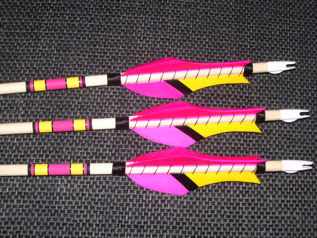

Und hier der nächste Satz in rosa
- Fichte, 5/16, 25-30 '
- Pfeillänge 28"
- Spitzengewicht 70 gr.
- Rohschaftgewicht 244 +/- 4 gr.
- Federform 4" Legolas
- Federfarbe 2 x pink, 1 x pink/schwarz/gelb
- Nocke Bohning weiß
Gruß Rolf
Beiträge: 2287
Hat gedankt: 185 Mal
Hat Dank erhalten: 259 Mal
Re: Pfeilpräsentationen 4
Die Federform werd ich auch irgendwann probieren. Da stehen die Federn am Ende nicht so weit ab.

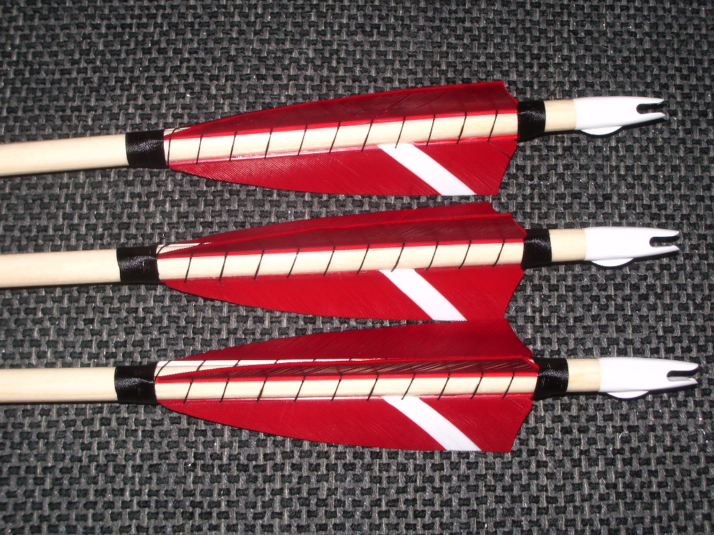

Hier der nächste Satz in Fichte,
- Fichte , 11/32", 40-45 #
- Pfeillänge 32", ohne Spitze
- Rohschaftgewicht 317 +/- 7 gr.
- Federform 4" Shield
- Federfarbe 2 x rot, 1 x rot / weiß / rot

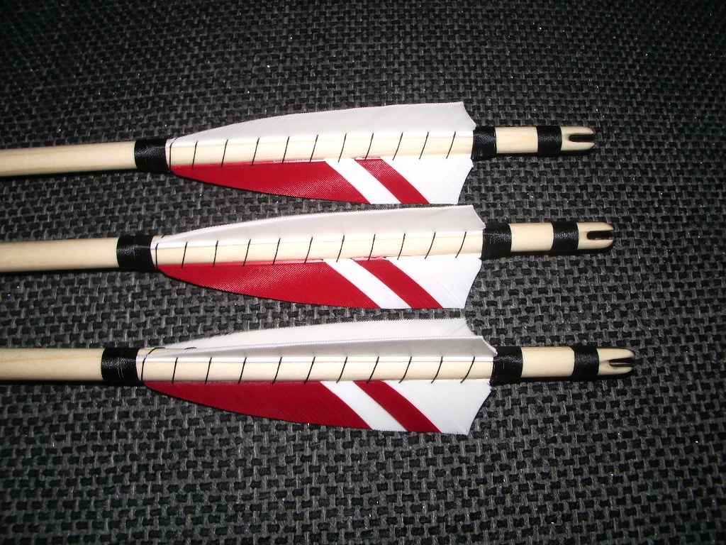

Und weiter gehts
- Rohschaftgewicht 314 +/- 10 gr.
- Federfarbe 2 x weiß, 1 x rot / weiß / rot / weiß
Gruß Rolf

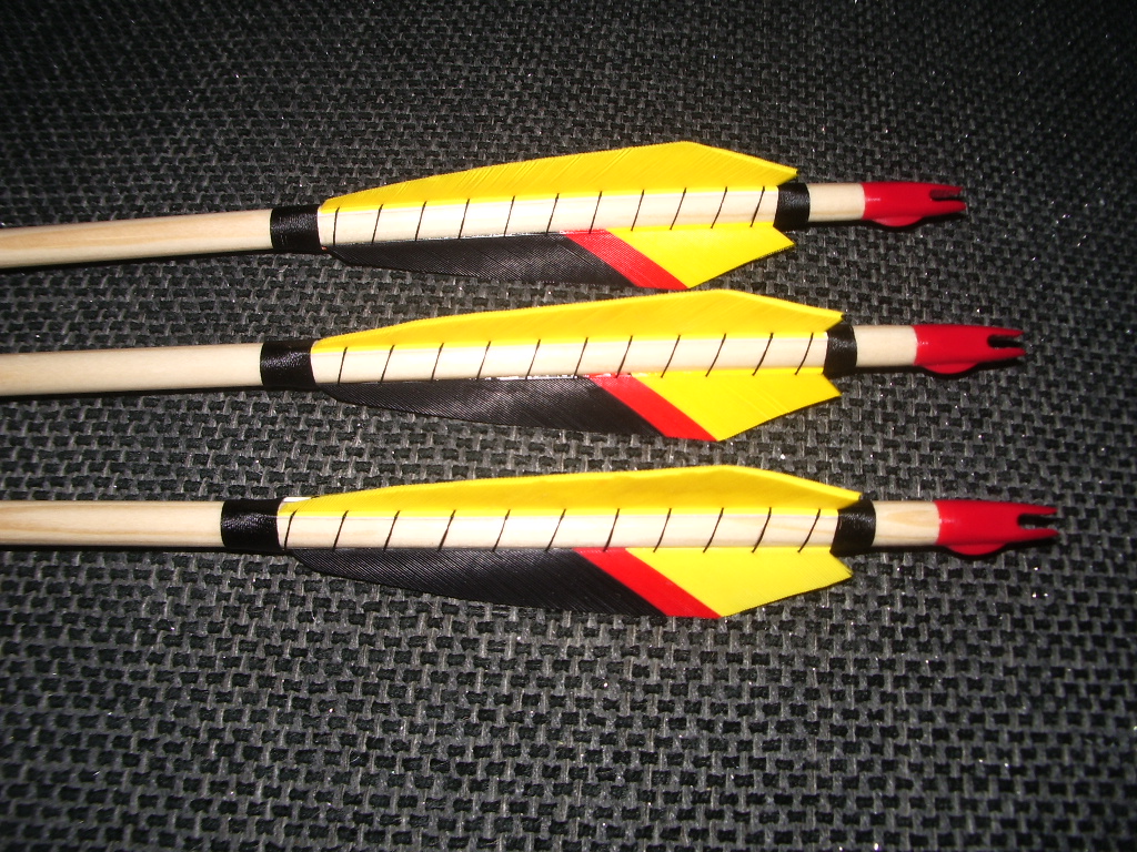

Mal was neues:
- Fichte , 5/16", 35-40 #
- Rohschaftgewicht 270 +/-8 gr.
- Federform , M1 Speed , 4" lang
- Federfarbe 2 x gelb, 1 x schwarz/rot/gelb
- Nocke Bohning rot
Gruß Rolf

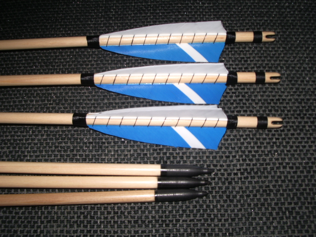

Mal was schlichtes in blau:
- Zeder, 5/16", Spine 30-35 #
- Länge 28", Spitze 100 gr.
- Federn 4" Shield
- einfache Selfnock mit Wicklung
- Rohschaftgewicht : 273 +/- 13 gr.

Schön geworden! 😊 Danke! 🙏

Mal wieder: Sauber!

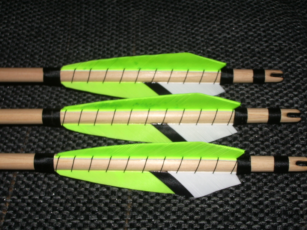

Jetzt mal wieder was in Neon-Grün.
- Zeder, 11/32", 50-55 #, 100 gr. Spitze
- Federform M1 Superspeed
- Selfnock mit Horninlay
- Rohschaft 349 +/- 5 gr.
- Pfeillänge 29,5 "
