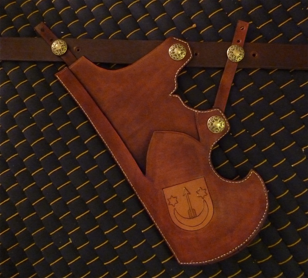

Und fertig isser!

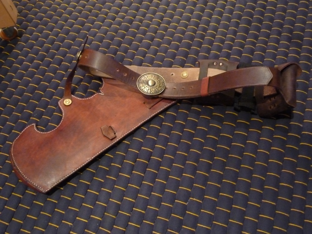

Der Vorteil ist natürlich, dass man alle Teile der Aufhängung aufmachen und neu justieren kann. Ich werde den Köcher jetzt eine Zeitlang ausprobieren und ggf nachsteuern. Denke aber, dass es soweit passen sollte. Dann werde ich auch die Teile der Aufhängungsriemen, die jetzt noch gelocht überstehen, abtrennen.
Und hier der Köcher von hinten, man sieht die T-förmige Begrenzung des einen Halteriemens. Das Original hatte hier ein Stoffband, der Stopper bestand aus einem T-förmigen Knoten.
Hier auch zu sehen die Gürtelschnalle, die wie ich finde gut zu den anderen Beschlägen passt: Den Gürtel habe ich extralang gelassen, damit ich ihn auch im Winter über eine dickere Jacke ziehen kann (*hüstel* oder falls meine Wampe weiter wächst *hüstel*).
Nochmals herzlichen Dank an alle für die Unterstützung bei diesem Projekt! Es zeigt sich mal wieder, dass man mit Eurer Hilfe wirklich schöne Sachen basteln kann. Alleine hätte ich das jedenfalls nicht gekonnt.
Durch flache, orientalisch gemusterte Knöpfe von Lederkram.de habe ich 5mm-Löcher gebohrt. Dadurch habe ich als Halterungen sog. Buchbindeschrauben aus Messing gesteckt, gibts bei Modulor.
Mit Unterlegscheiben, ebenfalls aus Messing und einer Schraubensicherungsflüssigkeit à la Loctite innerhalb der Buchbindeschrauben denke ich, dass da nichts auseinandergehen kann.Der Vorteil ist natürlich, dass man alle Teile der Aufhängung aufmachen und neu justieren kann. Ich werde den Köcher jetzt eine Zeitlang ausprobieren und ggf nachsteuern. Denke aber, dass es soweit passen sollte. Dann werde ich auch die Teile der Aufhängungsriemen, die jetzt noch gelocht überstehen, abtrennen.

sieht super aus! der Köcher!

Ja, das sieht sehr gut aus finde ich. Auch schön simpel ohne leer zu wirken.

Also komplett mit Gürtel und Taschen (ohne Inhalt) wiegt das Ganze 880g.
Beim Versuch, den Köcher loszumachen musste ich feststellen, dass die Schraubensicherungsflüssigkeit ganze Arbeit leistet
Ich müsste jeweils das Ende der Schraube, das keinen Schlitz hat, in einen gepolsterten Schraubstock zwingen, was grad nicht geht. Daher erstmal keine Gewichtsangabe des Köchers an sich. Dürften aber um die 400-500g sein.
Foto mit Pfeilen am Mann folgt.
