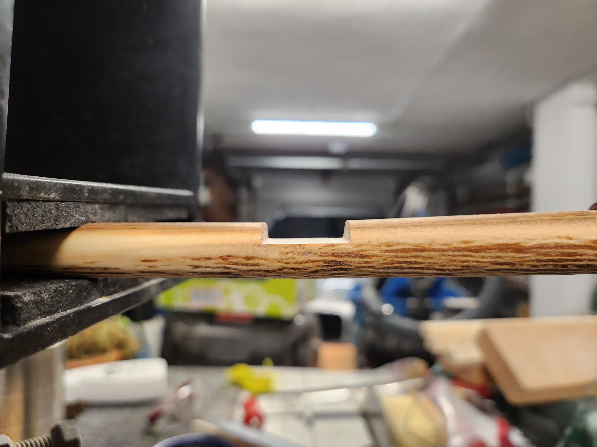

Beim länger drüber nachdenken erschien mir gleiches Material bei eckigem Flicken auch die beste Wahl...
PS mit Weißleim bräuchtest Du einen hohen Anpressdruck auf allen drei Seiten eines U... nicht einfach aber auch nicht unmöglich...
fka

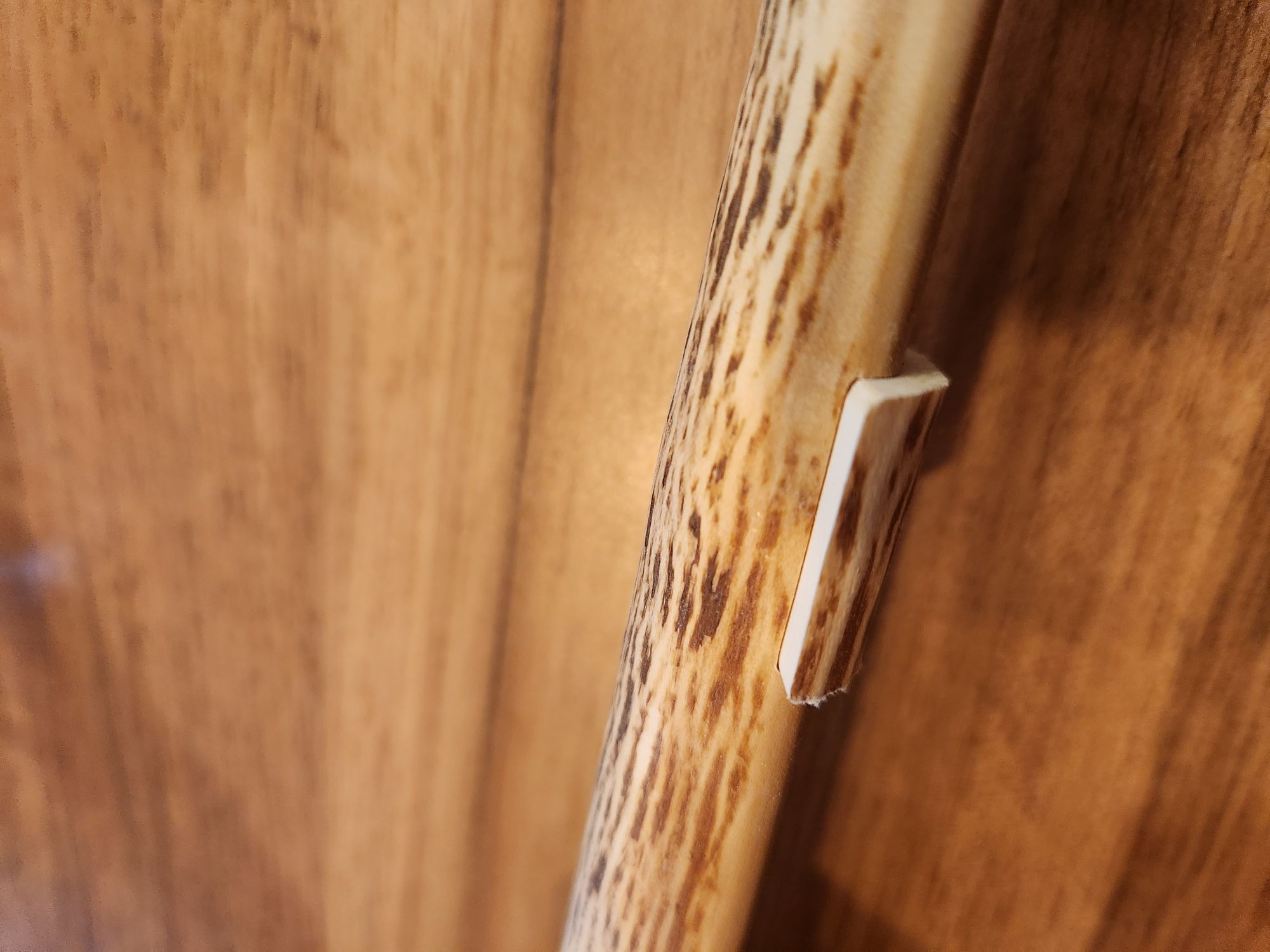

Ich würde die Stirnseiten des Flickens leicht trapezförmig machen, im gleichen Winkel die Stirnseiten des Defektes, dann kann ich beim Einsetzen oder Einklopfen sehr formschlüssig mit Druck arbeiten und hätte nur eine dünne Klebefuge. Dann gehts auch mit Weißleim. Wickeln würde ich auf alle Fälle.

Chirurg hat geschrieben: 05.02.2026, 22:22 Ich würde die Stirnseiten des Flickens leicht trapezförmig machen, im gleichen Winkel die Stirnseiten des Defektes, dann kann ich beim Einsetzen oder Einklopfen sehr formschlüssig mit Druck arbeiten und hätte nur eine dünne Klebefuge. Dann gehts auch mit Weißleim. Wickeln würde ich auf alle Fälle.
Das bringt mich jetzt zur Frage: warum nicht gleich einen Rechteckigen Einsatz machen? Dann müsste es doch fast ausgeschlossen sein dass der Abgesprengt wird, weil er beim Aufspannen des Bogens von beiden seiten zusammengepresst wird.

Meine Rede! Bei minimal trapezförmig kannst Du halt noch Anpressdruck an den Stirnseiten erzeugen

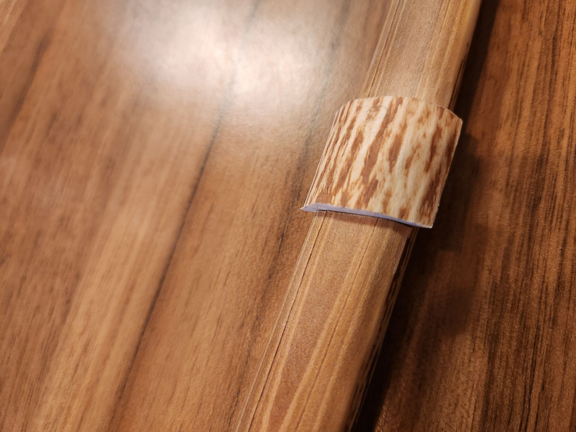

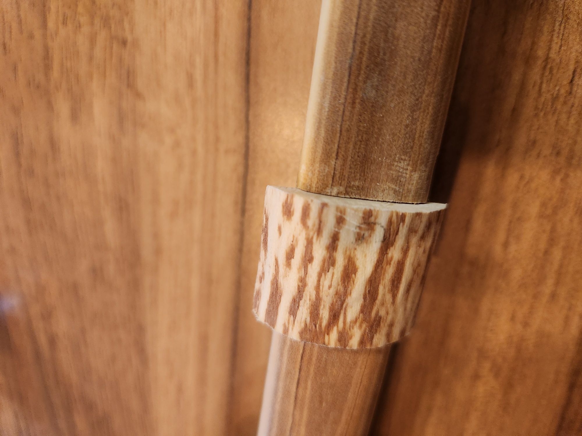

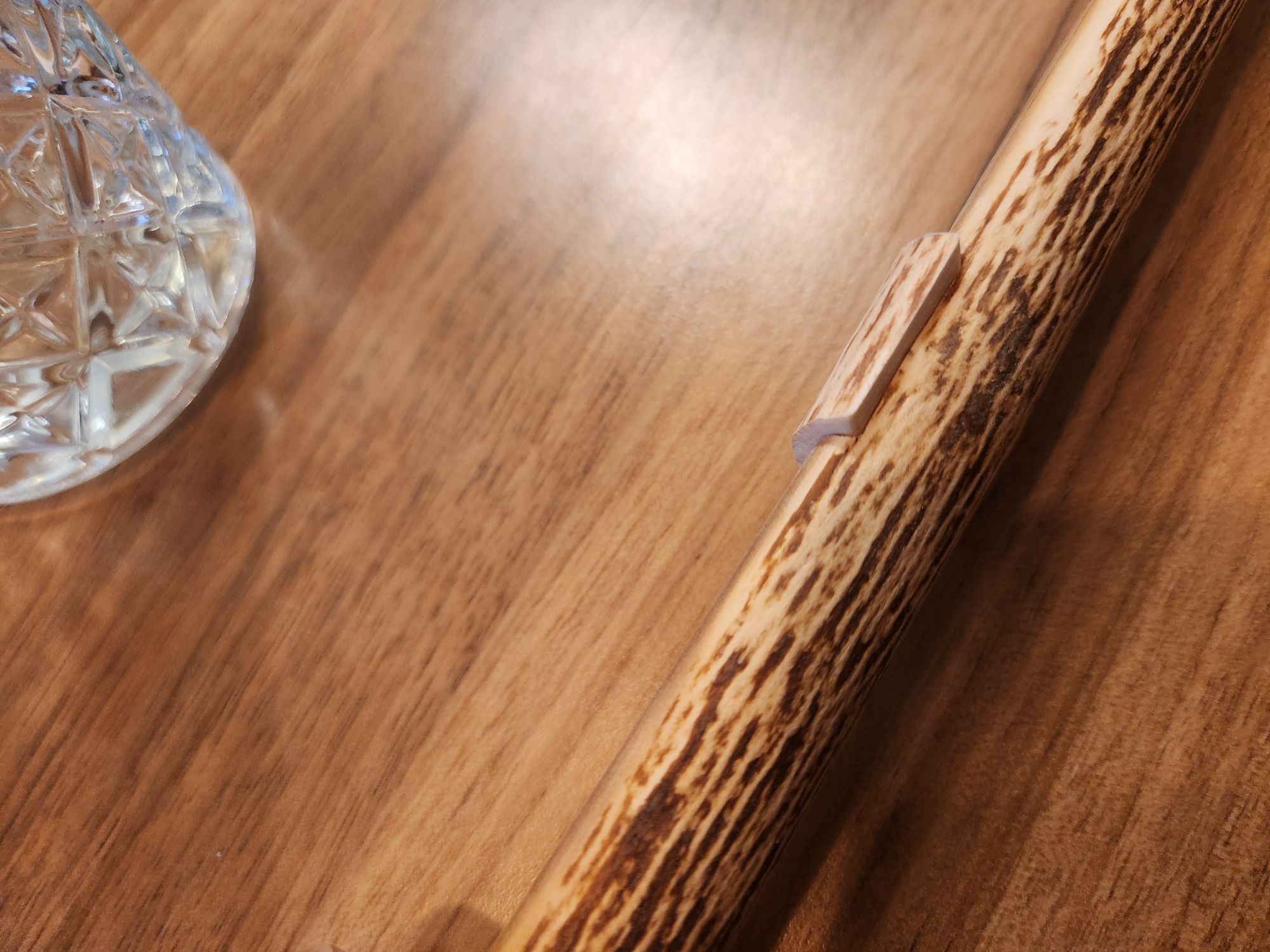

Heute hab ich die Reparatur vorgenommen. Leicht schräge Stirnflächen und ich hab sicher ne Stunde lang an der Passgenauigkeit gearbeitet damit es auch sicher mit Holzleim hällt. Ist inzwischen verklebt und ausgehärtet insofern man das bei Holzleim so nennt ???

Wie hast Du den Anpressdruck auf den Stirnflächen generiert?

In der Theorie dachte ich es durch die schrägen Flächen hinzubekommen, in der Praxis... garnicht :-\

Es bleibt spannend, ich fürchte aber, dass Holzleim nicht ausreichen wird, um das Stück zu halten.

Ne Leinenwicklung kommt schon noch drüber. Ich bekomm morgen welches von schnabelkanne :D
