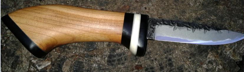

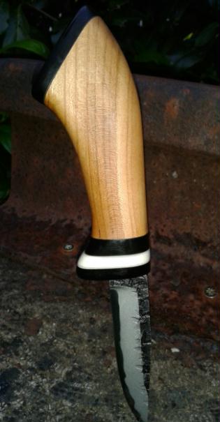

Nach langer Zeit auch nochmal die Zeit gefunden, ein Geschenk für einen Freund zu basteln. Konnte lange nicht mehr im Forum rumstöbern, erst recht nichts bauen/basteln.
Entstanden ist ein kleines Messer, Klinge von Dictum, 3 Lagenstahl, 61HRC, 80mm lang.
Der Griff besteht aus Horn, Kamelknochen und Kirschholz.
Hoffe es gefällt Euch, der Freund hat sich auf jedenfall gefreut.

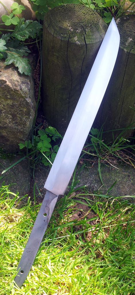

Ja, sehr! Du nicht? Hab noch 2 unverarbeitete im Schrank xD
Nicht auf Hochglanz poliert, bis 600er Nasspapier mit Öl war der letzte Durchgang.
Ist eine Übungsklinge und Handpolitur ist eine echte Drecksarbeit, daher bleibt es so, Hamon ist eh keiner da.
Die Geometrie ist schwer auf den Bildern einzufangen.
Wenn das Messer fertig ist gibt es eine richtige Präsi.
Rizzar
Rizzar

Hallo Rizzar,
welchen Stahl hast Du für die Klinge verwendet?
Die Linien sehen etwas "verschwommen" aus, das deutet darauf hin dass Dein Schleifklotz/holz zu weich war. Ich nehme da Hartholzleisten auf die das Schleifpapier/leinen fest aufgebracht ist (Shokunin hat da mal einen schönen Beitrag eingestellt).
Zum schleifen nehme ich mittlerweile kein Öl mehr sondern Fensterputzmittel (derzeit amerikaniches Windex um genau zu sein), das gibt meines Erachtens einen besseren Abtrag und ein besseres Schliffbild. Öl benutze ich nur zum allerletzten "Abzug" wenn überhaupt.
Bin gespannt auf die Montur.
Roland
Roland

Shokunin Klinge ist etwasanders/modifiziert , bin nicht ganz sicher, aber bei ronone und mir ja
Hallo Roland
Ich benutze immer noch Federstahl Reste vom Armbrustbogenbau (1.5026), da ich noch sehr viele Stücke, die ich verschmieden kann, habe.
Irgendwie bin ich zu geizig mir mal c105 oder ähnliches zu besorgen.
Vor allem, da ich immer noch mit der Wärmebehandlung üben muss.
Ja, die Kanten könnten schärfer zeichnen, mein Holzbrettchen war zwar ok, fürs erste mal bei so einer komplexen Schliffform meiner Meinung nach angemessen, das Papier hat sich aber immer blöd gewellt. Nächstes mal befestige ich es irgendwie.
Ein weiteres Manko, warum sich die Kanten nicht besser absetzen können ist, dass ich im Winkel sehr limitiert war, die Klinge ist maximal noch 3 mm dick, habe wohl etwas weit heruntergeschmiedet/geschliffen.
Ich muss auch endlich mal lernen vor dem Härten näher ans Finish zu schleifen, allerdings hat man dann noch größeren Stress beim Verzug...
Hab zuerst mit Wasser geschliffen, das ging gar nicht, konnte praktisch die Sekunden bis zum Anlaufen zählen.
Da ist Öl im letzten Schliff schon eine enorme Verbesserung gewesen.
Montur wird vermutlich etwas klassisches aus Holz.
Rizzar
Rizzar
- Holzbieger
- Beiträge: 1100
- Hat Dank erhalten: 19 Mal
Hallo Rizzar,
Federstahl ist doch OK, ergibt i.d.R gute Messer. Ob damit ein Hamon machbar ist, keine Ahnung.
Die Form ist schon gut und angemessen, die verschwommenen Linien waren auch nicht als Kritik gemeint. Eher ein paar Hinweise wie Du das vermeiden kannst.
Vermeide Schleifpapier das sich wellt, zu billig. Ich gebe mitlerweile dafür lieber etwas mehr Geld aus und kaufe gute Schleifmittel.
Roland
Roland
- Ancora Imparo
- Ancora Imparo
1.5026 liegt laut Inet bei 0.6 - 0.9% Mn; 1.2842 bei rund 2% Mn.
Je mehr Mangan desto besser die Durchhärtbarkeit da bekommste dann mitm Hamon Probleme.
Ab wieviel % Mn das dann nicht mehr funktioniert weis ich nicht 1.2842 soll jedenfalls sehr bescheiden sein was ne Härtelinie angeht
Soviel kann ich zumindest beisteuern, mehr findest du sicher im Messerforum
hairun
hairun
