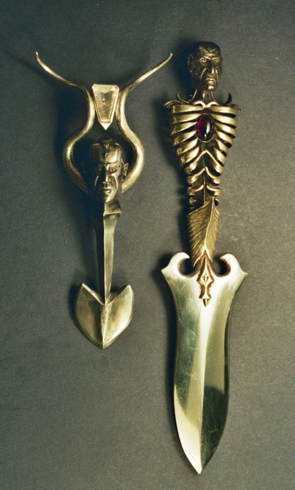

Ich hab' grade ein paar Bilder ausgegraben... alte Arbeiten von Shokunin aus dem Jahre 1989 - erstes Jahr seiner Ausbildung als Goldschmied :-\
Mr Spock stand Modell... ;)
Dolch - Stahl, Neusilber, Granat

Besser spät als nie.
Existieren die Teile noch in echt oder haben nur die Fotos überlebt?
Ich bin ja kein Star Treck Experte aber ist der Stil nicht eher Klinggonisch?

Ich fahr' auch morgen... 8)
Die Dinger existieren noch ...ich hab' aber keinen Zugriff mehr drauf.

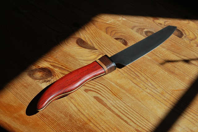

Hab gerade selbst etwas fertig bekommen;

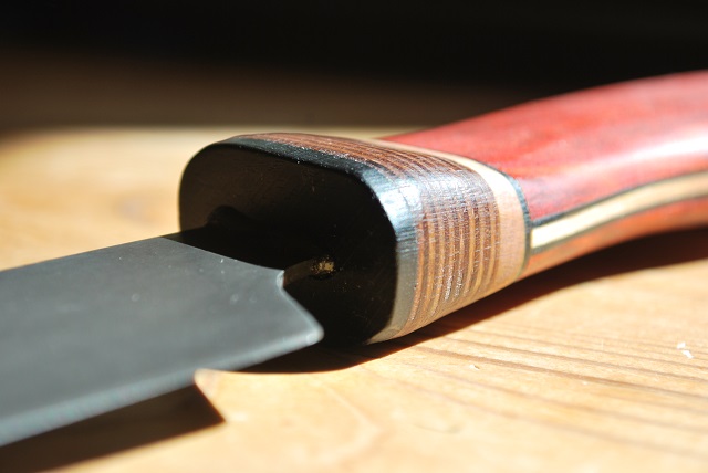

Der Griff besteht aus einem geteilten Heft aus Red Heart, verbunden mit Akzenten aus Bambus und schwarzem Glaslaminat sowie einer Zwinge aus Ebenholz, Panzerholz, Ahorn und nochmal Glas.
Die Klinge ist aus einem Stück Mike W.`schem HSS Sägeblatt gebürstet und im Essigumschlag geschwärzt. Lediglich die polierte Schärfe fehlt noch, aber die braucht etwas Muße ::)
Ich hoffe es gefällt euch- und vor allem meiner Mutter....
Grüße Moe

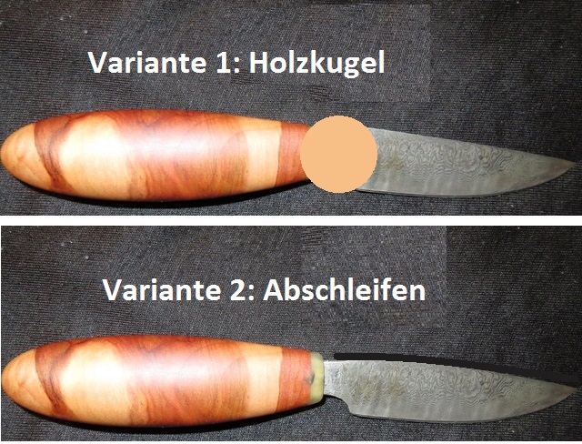

Hier mal ein weiteres von mir, die Klinge war ein Geschenk vom Skinwalker :)
Der Griff ist aus gestocktem Apfel, abgesetzt mit Dickhornschaf-Horn. Gefinisht mit einer hausgemachten Öl-Wachs-Mischung. Wird noch weiter aufgebaut.
Mir gefällts :)

Mike W.
Beiträge: 1940
Beitrag von Mike W. »
Wieder schöne Arbeiten!
@Moe
Wie war das Arbeiten mit dem Stahl?
Wie der richtig poliert aussieht hab ich letztens bei der Klinge von Eiswürfel gesehen.
Die kann man als Spiegel verwenden!
Vielleicht zeigt er's ja mal !?

MoeM
Beiträge: 2734
Beitrag von MoeM »
Würd mich schon auch interessieren... zumal ein hochglanz polierter Anschliff zu schwarzer/schmiedebehäuteter Klinge einfach der Hammer ist!!
Die Arbeit geht gut; Ausschneiden ~10min, 2-3h für Grundschliff und jetzt noch 1-2 Fernsehabende mit dem Lansky...
Aber ausschmieden wär schon geil^^
Grüße Moe

Beiträge: 3778
Hat gedankt: 181 Mal
Hat Dank erhalten: 60 Mal
Ihr könnt ruhig direkter sein, zumindest, wenn es mich betrifft.
Ggf könnten solche Kommentare ja Anlass sein, die eigene Ästethik zu überdenken.
Höflichkeit ist ja schön und gut, :) aber ich poste die Sachen ja unter Anderem auch, um ehrliche Kritik bzw. konstruktive zu bekommen.
gruß
H
Holzbieger
Beiträge: 1100
Hat Dank erhalten: 19 Mal
Beitrag von Holzbieger »
@Haithabu,
Das Holz und das Horn sind wunderschön und sauber verarbeitet. Die Klinge sieht auch sauber aus.
Nur mir gefällt der Übergang von Klinge zu Griff nicht, ich mag einfach eine klare Linie am Übergang vom Klingenrücken zu Griff (Mein Geschmack). Das ist aber durch die wenig definierte Schulter der Klinge so auch nicht anderst möglich ohne die Schulter nachzuarbeiten oder den Erl tiefer in den Griff zu legen. Vermutlich hätte ich da auch keine andere Idee gehabt.
Wenn es ein Mittelalter Messer werden soll kann ich nicht mitreden, nicht mein Thema.
Roland
- Ancora Imparo
Beiträge: 3778
@Holzbieger: Jo, ich weiß was du meinst, stimme dir vollkommen zu - das war eher ein Unfall. Die Bohrung im Apfelholz ist tief genug gewesen, um den ganzen Erl aufzunehmen, ich hatte diesmal Epoxy Schnellfest benutzt, da gerade nichts anderes zur Hand war. Mit der Hlp wurde das Epoxy verflüssigt und muss zu heiß geworden sein - der Kleber hat im Erl vermutlich zu schnell ausgehärtet oder Ähnliches , auf jeden Fall habe ich die Klinge dann nicht mehr weiter als wie auf dem Bild abgebildet hineinbekommen.
Aber wies so ist - Entscheidung fällen, mit den Konsequenzen leben, nicht beschweren und beim nächsten mal umsichtiger arbeiten
Präsentieren wollte ichs aber doch, da die Klinge von einem lieben Menschen ist und das Holz so super aussieht.
Vom Mittelalter habe ich auch nur begrenzt Ahnung (hauptsächlich Frühmi), aber das Messer folgte keiner Abbildung, die Form war auf einmal einfach da.
gruß
H
Beiträge: 22711
Hat Dank erhalten: 203 Mal
2 Lösungsansätze, um das Messer gestalterisch noch "nachzubessern":
Beiträge: 10951
3. Lösungsansatz: Erneut erwärmen und hoffen das das Epoxy erneut weich wird auf die Schnelle und den Griff abziehen , Erlloch säubern und erneut aufkleben.
