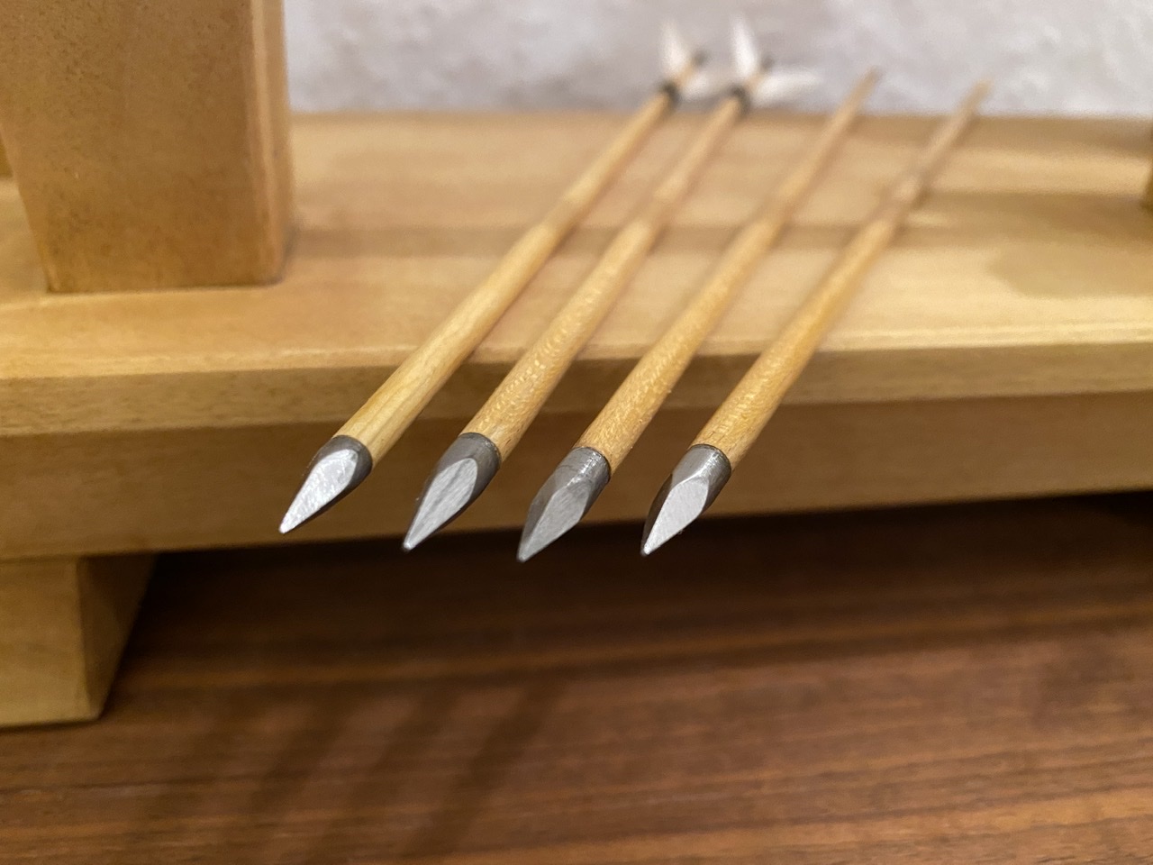

Pfeile zum Mäusebogen
Das fertige Produkt: jetzt auch mit Pfeilen
Schäfte: Ahorn, getapert
Feden: Truthahn (Spitzen)
Selfnock mit Horn verstärkt
Spitzen: Schaftdorn 4 mm Durchmesser, vierkant
Re: Mäusebogen 1
Hm! Ned schlecht, wenn da jetzt noch handgeschmiedete Bodkins .....
Und mit Zuggewicht geht da sicher noch was. In der Klasse ist ja schon der 4jaehrige Enkel meiner Freundin (ja, er sagt Opa zu mir
) unterwegs. Seine Boegen sind allerdings ein bissl laenger. Nebenbei: Eine Pfeilauflage hat der nie gebraucht...
Ich hab hier so ein Teil, was sehr q&d aus dem uebrigen WA eines Paffenhuts gebaut worden ist (die andere Haelfte hat's aufm SBBT 2019 zerrissen). Hab das Zuggewicht nie gemessen, aber mit blossen Fingern isses bei 12" sehr unangenehm, auch wenn man Warbows schiesst

Re: Mäusebogen 1
Schön, dass dieser Faden weiter lebt.
@ kerezst: diese Bogen und Pfeil Kombi ist sehr gelungen und mit viel Liebe zum Detail gemacht. *Daumen hoch"
@fatz: ich kann nur bestätigen, dass das Halten von diesen Minipfeilen mit 2 Fingern extrem schwierig ist. Oder ich bin einfach nur zu tollpatschig dafür.
Beim letzten Mäusebogenturnier in NB (ich glaub es war 2014) hatte ein Teilnehmer aus dem Nachbarforum einen Mini-Takedown am Start. Mit seinem Release hatte der natürlich seine Minipfeile sauber lösen können und damit leichtes Spiel. klick
