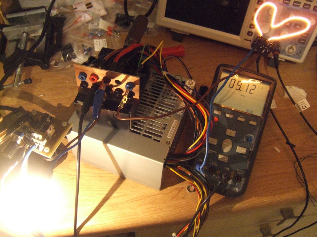

Man kann oft lesen, dass die ATX Netzeile eine Grundlast auf der 5V Schiene brauchen. Nachdem meines ohne diese Last anspringt, hatte ich die bisher weggelassen. Aber mit einer 12V 50W Lampe an 5V läuft das Ding viel stabiler und kommt mit plötzlichem an- und abstecken des Glühdrahtes viel besser zurecht (auf 5V und 12V).
Das Bild zeigt den Isochrom Draht an 12V bei ca. 9A (coole Experimente: Styropor explodiert in kleinen Stichflammen bei Kontakt, Holz brennt sofort
An meiner ATtiny Schaltung muss ich noch feilen, das schalten der hohen Ströme bringt den uC ständig aus dem Tritt, die Versorgungsspannung hat dabei unschöne Spitzen (da ist ein NE555 vermutlich toleranter).
Edit: bekommt die PWM Schaltung eine eigene Stromversorgung, tut's prima (hab's eben mal als Pfeilschaftschneider missbraucht, raucht ziehmlich aber geht

Ja der ATtiny braucht auf jedenfall eine stabile Spannugnsversorgung. Dafür solltest du dir nen Festspannungsregler vor den IC schalten. Wenn der Tiny mit 3V tut, falls ich das richtig gelesen hab, dann nimmste eben nen Festpannungsregler von 5 auf 3V udn dann sollte das gehen. Übrigens sind eigentlich die Spannungen bei ATX Netzeilen alle sehr gut voneinander entkoppelt. Wenn bei Last auf der 5V Schiene sich eine Spannung z.B. au fder 3V oder 12V schiene groß verändert, ist das Netzteil sowieso eigentlich für die Tonne, bzw kurz vor dem Exodus.
UND: Wenn die 12V und 5V Schiene keine ausreichende Last haben, dann kann das Netzeil die Leistung nicht richtig regulieren, was dann eben zu verfrühten Abschaltungen führt, obwohl die Leistung noch gar nicht ausgereizt ist. Ich hab dafür einfach ne 21W Glühbirne an die 12V gehängt.

Und wieder was gelernt: der uC bekomt jetzt aus den 12V über einen 7805-Regler seine 5V, damit tut's prima. Auch die Masse am FET und die des uC sollte man im Platinenlayout besser trennen, damit sieht's noch besser aus (was ich dank meines neuen Oszis auch prüfen kann
Ich fasse mal meine ATX-Netzteil Erkenntnisse hier zusammen (gelten streng genommen nur für das mir vorliegende Expemplar):
Archerbald
- Grundlast (z.B. Glühbirne) an 5V Schiene hängen, auch wenn das Teil ohne Grundlast anspringt
- die Spannungen sind nicht ganz unabhängig: hohe gepulste Last an einer Spannung läßt auch die anderen Spannungen zittern
Archerbald
