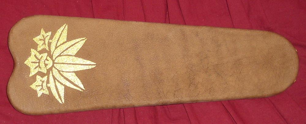

Hallo an alle die wissen wollen wie es weitergeht !
Das mit der Ledermanschette dauert noch, habe jetzt erst mal den Deckel mit leder bezogen und das Mon aufgemalt, sowie am Übergang des Korpus zum Fellteil gearbeitet. Ledermanschette folgt. Nächste Schritte sind Kordel flechten und die Verschlüsse anfertigen.
Deckel mit Mon
Deckel mit Mon
