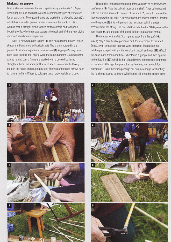

Hi, kennst du den Beitrag von Mike Loades in The Longbow schon?, "M.Loades, The Longbow, 2013 Osprey Publishing Lt."
Gruss Thomas
Fitzgerald
Re: Englische Besenstiele???
Beitrag von Fitzgerald »
Das ist ja mal was genaues. Danke dir für den interessanten post.
Aso... Im netz gefunden und der link zu diesem interessanten Werk ist hier....
http://brego-weard.com/lib/WP%2030.pdf
Gruss fitz
