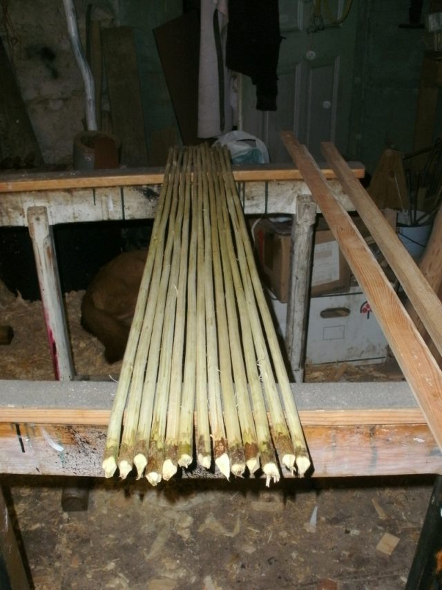

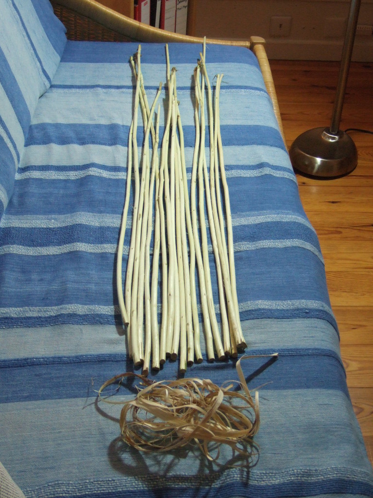

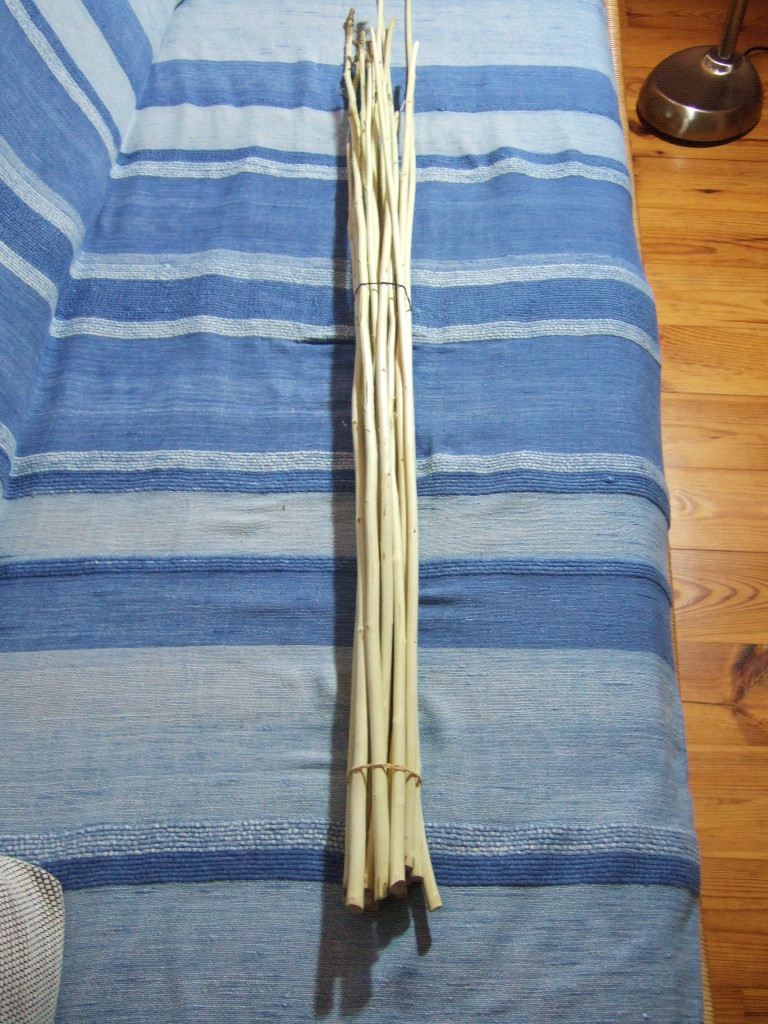

Heute hab ich mal die Haselschösslinge (es sind 18 Stück) entrindet.
18 Stück entkleidet
18 Stück entkleidet
Da werden doch ein paar dabei sein, die in etwa den gleichen Spine und das gleiche Gewicht haben.
Ich lasse sie gerne solange wie möglich, weil ich dann zum einen mit dem Mittelpunkt zum Spine-messen etwas varieren kann und zum anderen braucht es zum Richten der Enden etwas Überstand für das Richtholz.
fertig für die 2. Runde trocknen
Ich habe sie einfach mit 2 Gummyringen gebündelt. So kann ich das Bündel schnell öffnen und zwischen durch immer mal wieder kaltrichten.
Momentan wiegt das Bündel 911g und darf jetzt ein paar Tage im Flur bei etwa 18°C weitertrocknen.
Vom Entrinden meines Bogensaplings habe ich noch Ulmenbast aufgehoben. Mal sehen, ob ich den für die Pfeilwicklung verwenden kann.
ein Bisschen Ulmenbast

@Ilmarinen ich nehm zum Zusammenbinden immer einen alten Fahrradschlauch, den ich in zwei Hälften geteilt habe. Damit kann man die Pfeile schön mit etwas Spannung bündeln.
Lg THomas

Mir kommt es nur darauf an, dass die nicht einzelnen rumfliegen.

In der ersten Nacht im Hausflur hat das Bündel gleich mal knapp 25% Wasser verloren.
Gleich noch kalt durch gerichtet und wieder ab in den Flur.

Nach meiner Erfahrung reicht aber ein Tag auf dem Ofen oder ein Abend überm Feuer, dann sind zumindest Haselschösslinge trocken.
Ein bischen ablagern ist aber auch nicht verkehrt, ich bilde mir ein, die beruhigen sich dann noch etwas.

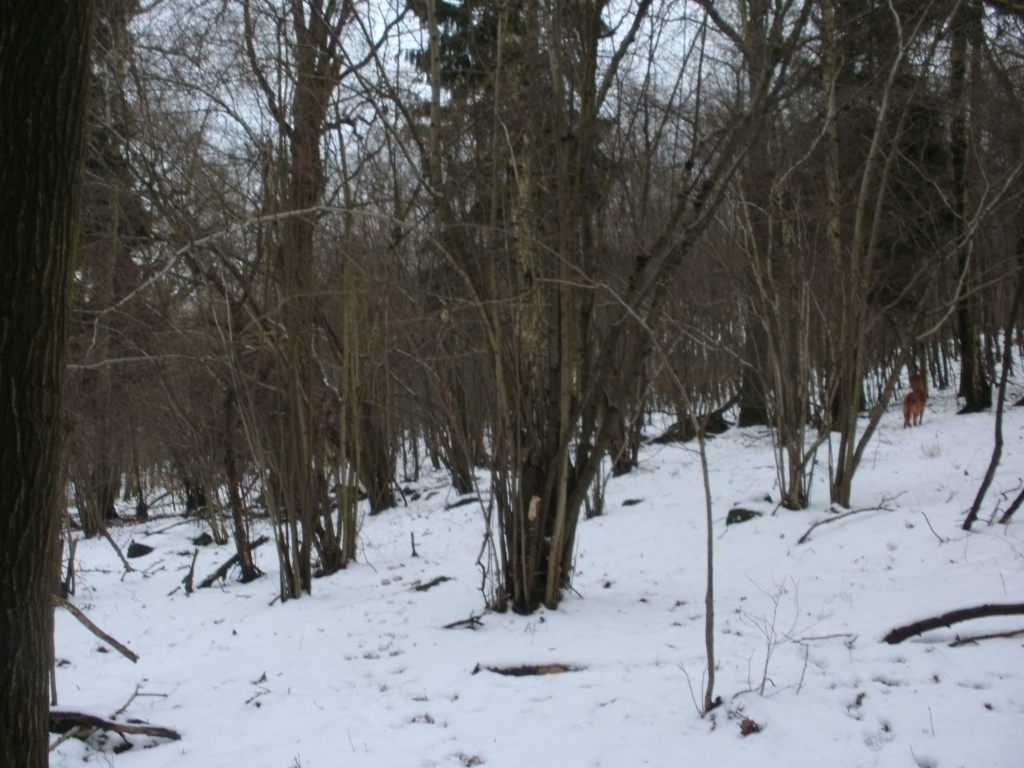

Wald
Wald

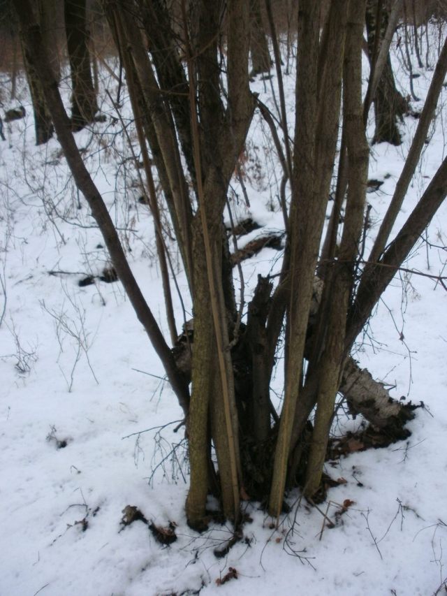

Ein Berg hier in meiner Nähe, ist rundrum mit Hasel unterwachsen.
Strauch mit verwendetem Schössling:
Wir befinden uns ja hier in einem Turnier, da sollt Ihr sehen, mit wem Ihr es zu tun habt :) :
Hier liegen nun die Kandidaten:
Für einen sauberen 6er Satz wird es wohl reichen, aber die Ausbeute ist nicht besonders hoch, wenn man bedenkt, dass ich 2 Stunden reine Sammelzeit unterwegs war und in der Minute vorsichtig geschätzt vielleicht 3-4 Sträucher inspizierte.

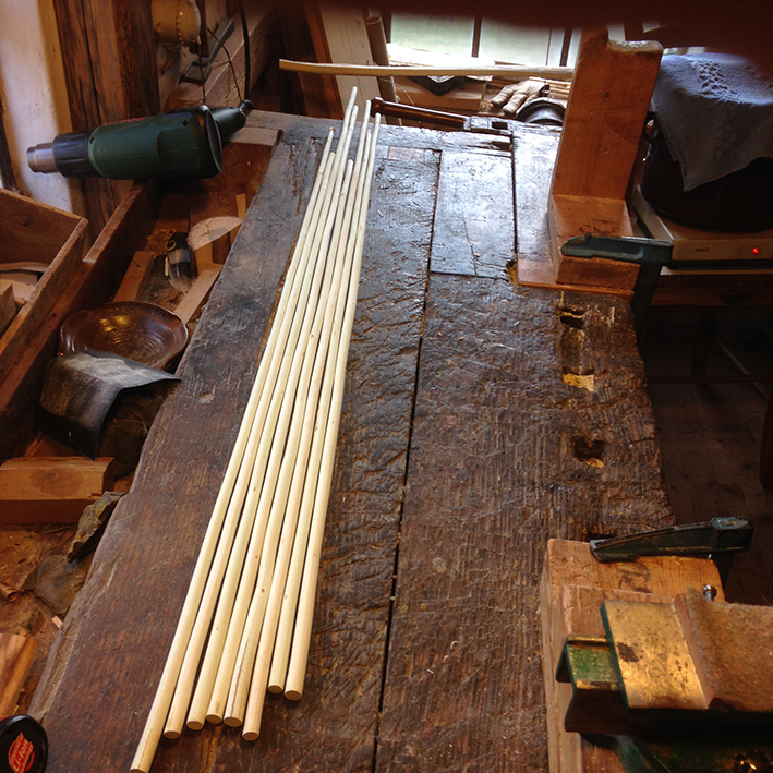

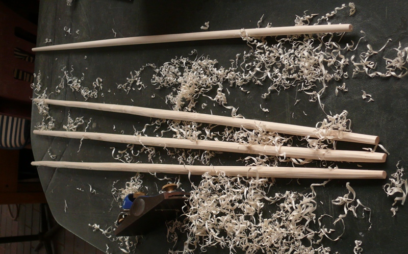

weiter gehts:

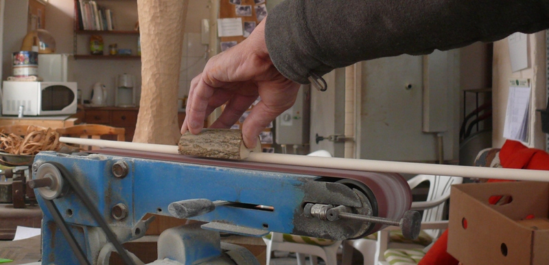

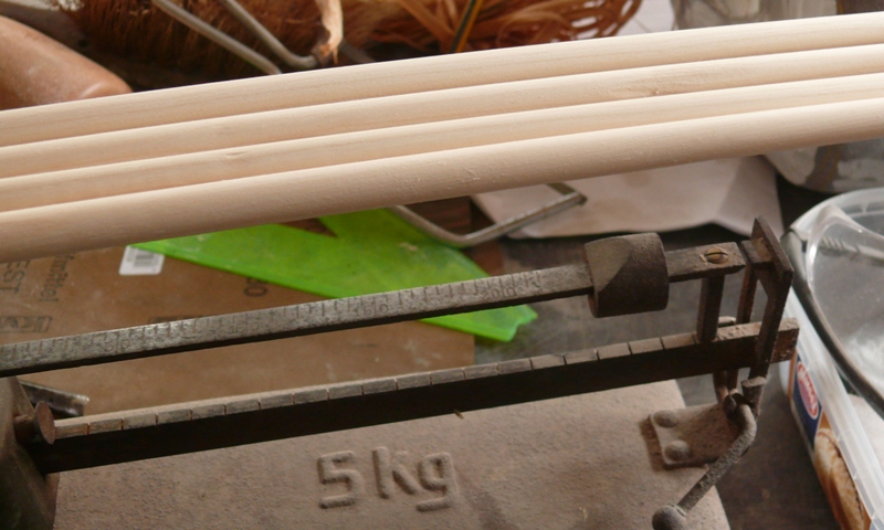

hab meine Eschenschäfte etwas dünner gehobelt
anschließend mittels Bandschleifer und Akkuschrauber in Form gebracht
Die Schäfte sind nu schonmal rund und, haben einen barreltaper von ca. 8 - 12 - 8 und wiegen 240 g (zusammen)
Gruß Toddi

Noch einer, der eine Küche in der Werkstatt hat. Sogar mit Maschinen. :o
Auf den Spine der Esche bin ich gespannt, 8/12/8 klingt ganz schön steif.

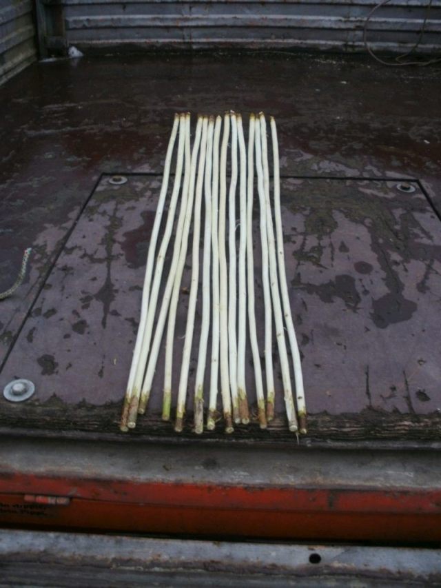

die Haseln gerichtet und grob geschliffen
2 Schösslinge geerntet

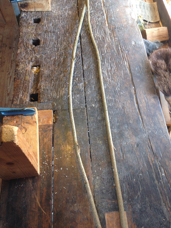

Die Hobelbank sieht ehrwürdig aus.
Wie hast Du die Haselschösslinge getrocknet?
Coal
Beiträge: 558
Hat gedankt: 66 Mal
Hat Dank erhalten: 78 Mal
Re: 5tes Pfeil - Sap- Turnier, Start 01.01.2016
Beitrag von Coal »
Die Hobelbank ist möglicherweise schon älter als ich :D
Die Schösslinge sind rund 1 m lang und wurden nach dem Schneiden gleich geschält. Zwei Tage später erstmals kalt gerichtet und im Abstand von einigen Tagen erneut kalt gerichtet. Die Schösslinge binde ich nicht zu einem Bund sondern lege sie nur auf wie am Bild.
