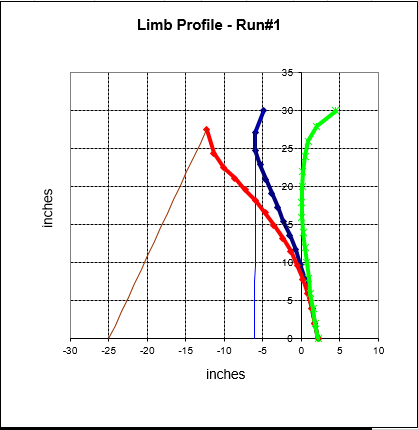

Habe im Anhang zwei Wurfarm Formen.
Sind im Grunde gleich, nur ist die eine länger als die andere. Welche findet ihr besser und würdet mir als 1,85 großen empfehlen?
Habe nocht nicht verstanden wie man die Auszugslänge im Programm definieren kann, oder wie man mehrere Materialien angibt, weshalb es auch nichts bringen würde wenn ich jetzt nocht die "Kraft-Diagramme" hochlade.

Beiträge: 6950
Hat gedankt: 60 Mal
Hat Dank erhalten: 81 Mal
Re: Bogenbau Hilfe (Was ich bisher nicht herausfinden konnte
Landkind hat geschrieben:...
Habe nocht nicht verstanden wie man die Auszugslänge im Programm definieren kann, ...
Sorry, wenn du die gezeigten Biegeformen selber erzeugt hast, dann hast du nicht wirklich gesucht.
Auszugslänge = max. Auszug, und das Ganze dann auf englisch....
PS. ziehen ist auf Englisch "to draw"....
PPS. Auszug wird wohl nur bis ca. 33'' berechnet, drüber wird anscheinend abgeschnitten
PPPS. Als Material gibt es Glas Fiber und Carbon Fiber. Nimm erst mal Glas Fiber, das Holz trägt zum Zuggewicht eher weniger (siehe Beiträge weiter oben) bei.

Ich hatte an Draw von zeichnen gedacht, weshalb ich dachte, dass das da oben irgendwas mit berechnen und zeichnen der Kurve zu tun hat.
Danke, jetzt klappts.
Welche Form von den beiden würdet ihr empfehlen?
Beiträge: 6950
Hat gedankt: 60 Mal
Keine von beiden weil beide zu komplex sind.
... sorry, ist aber so.
