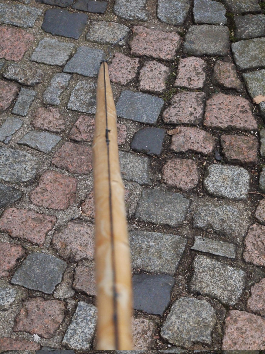

Sehnenverlauf
Sehnenverlauf

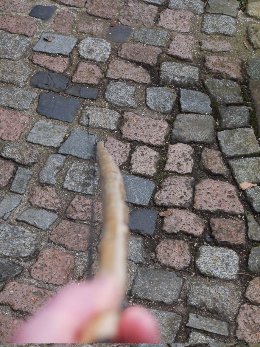

nicht gerade zierliche Tips

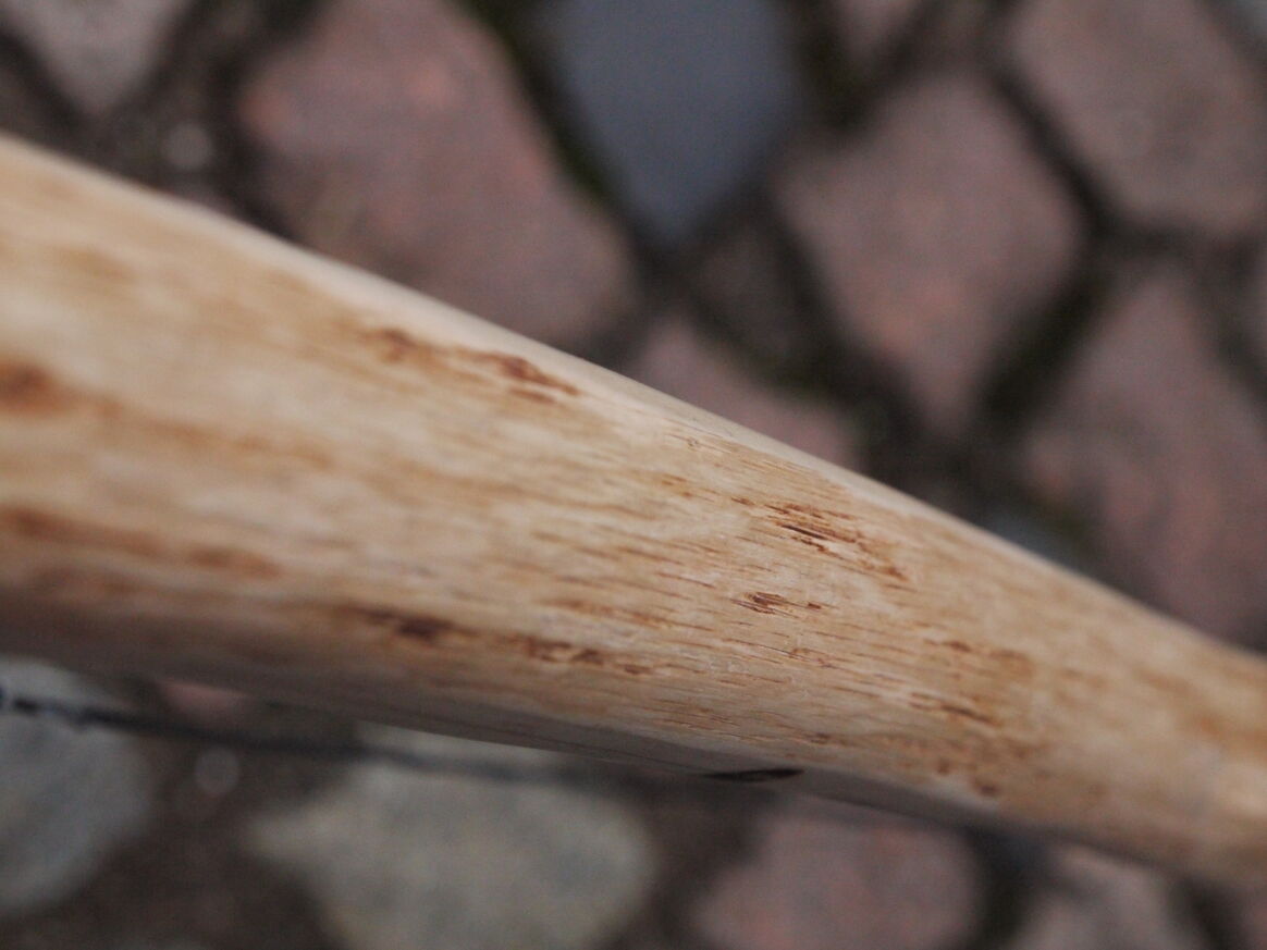

fetter Bauch
fetter Bauch
runder fetter Bauch
runder fetter Bauch

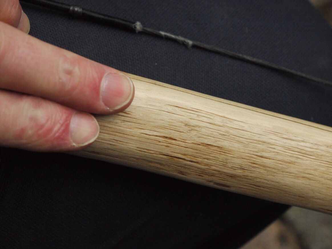

auch nicht grad schmaler Ruecken
