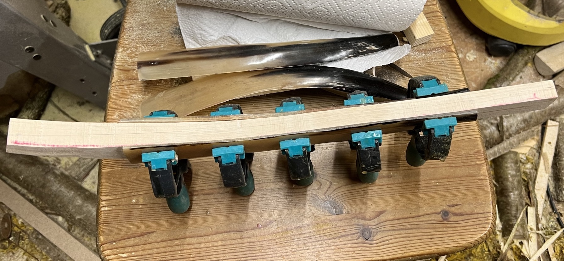

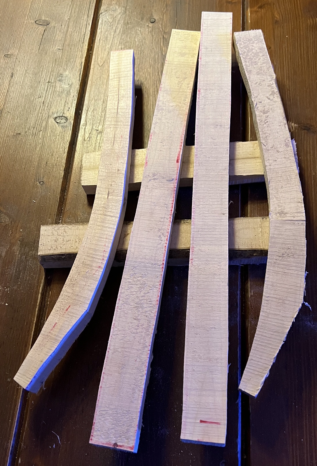

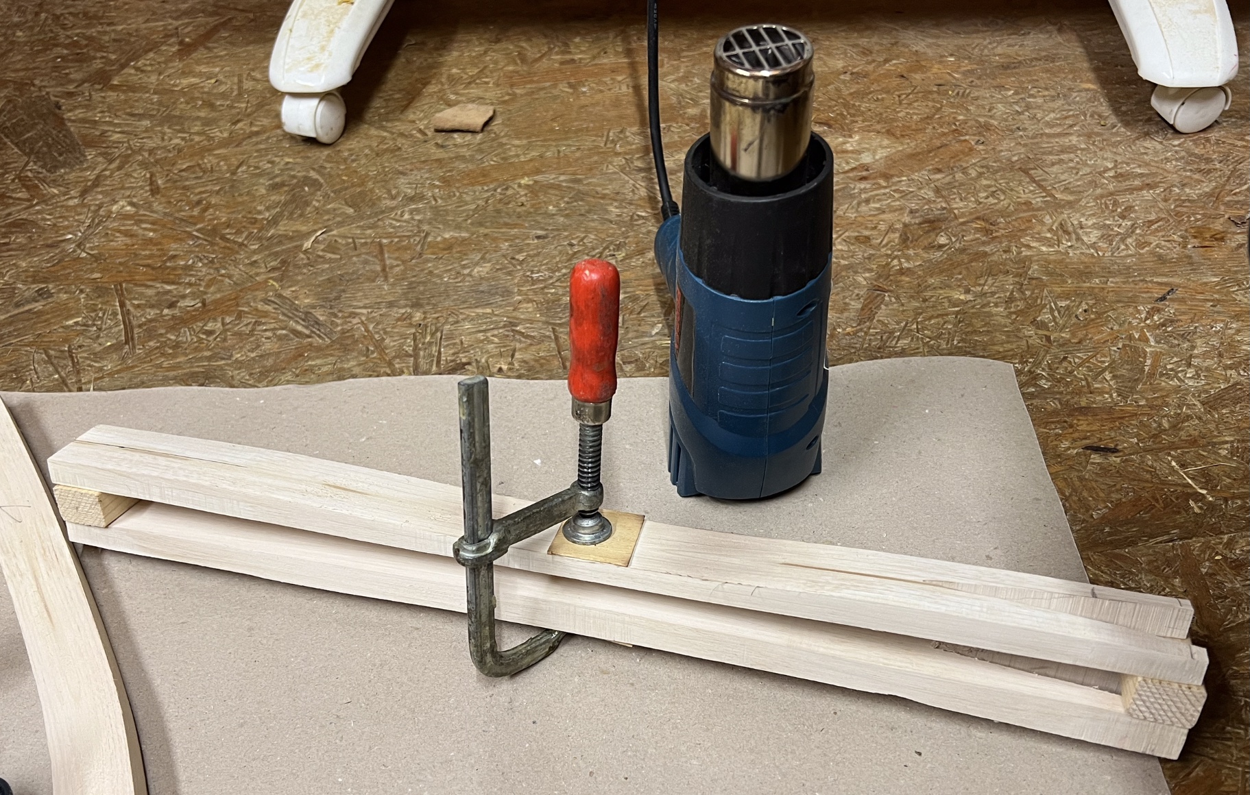

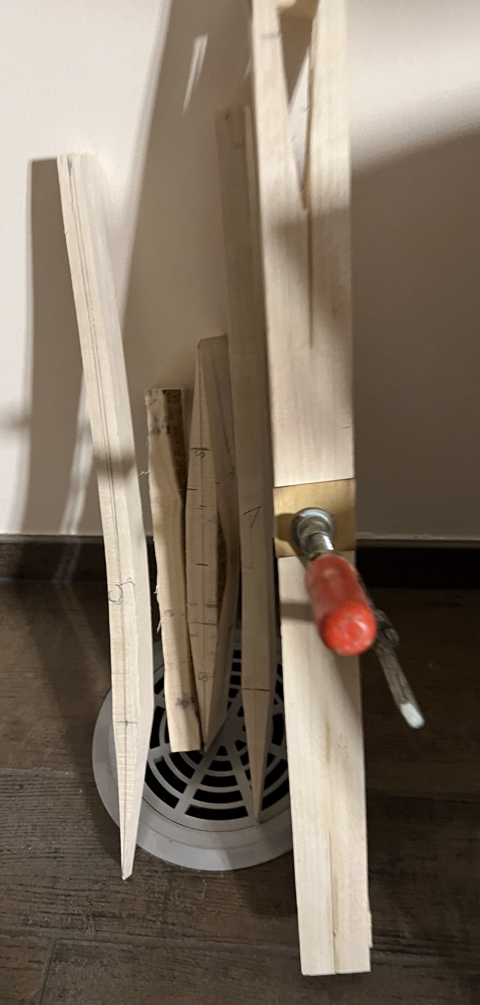

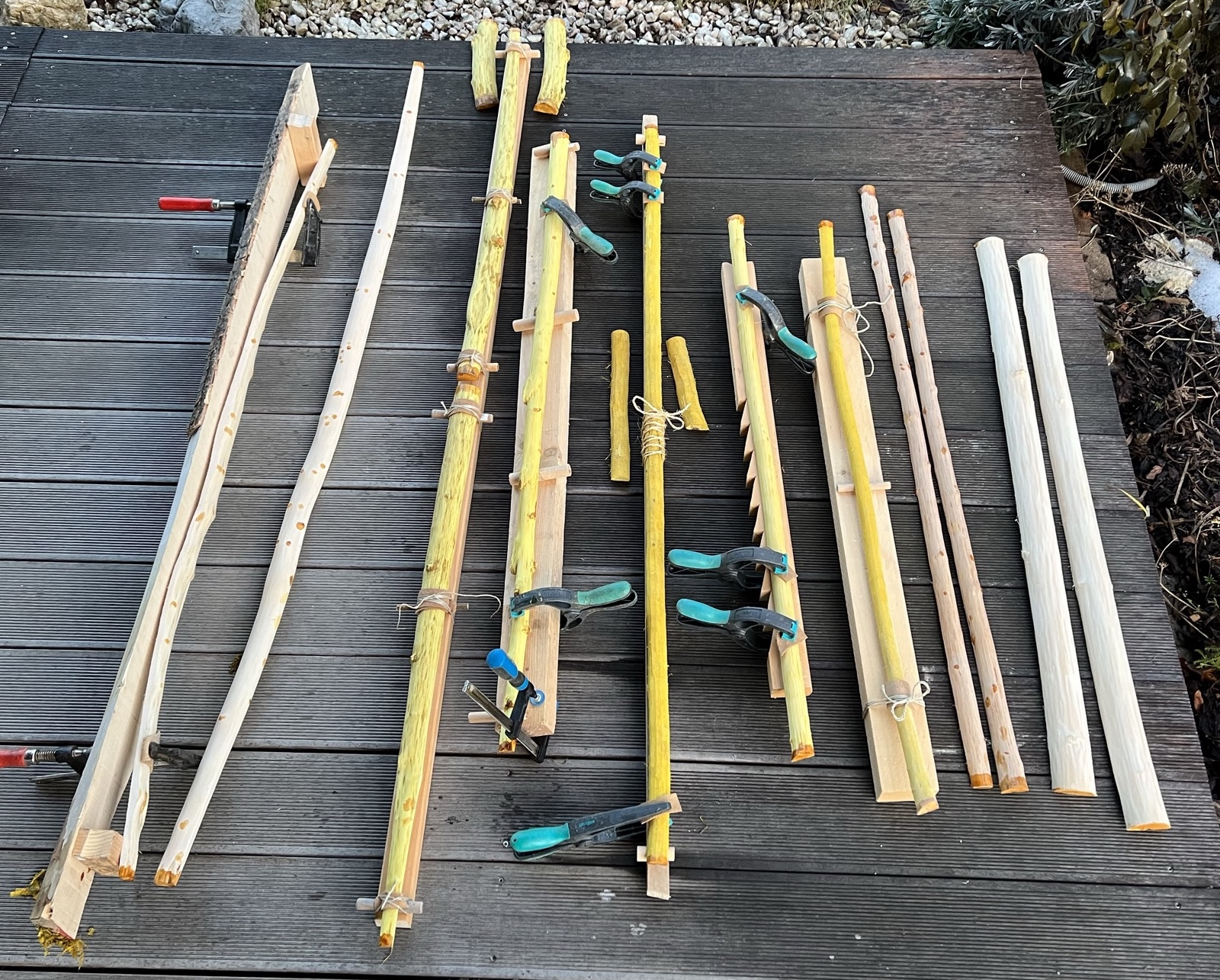

So, heute sind ein paar der geernteten Hölzer aus der kalten Schnitzhütte ins warme Haus umgezogen. Dann habe ich noch die vorbereiteten Haselabschnitte im Backrohr bei 100 Grad 3 Stunden schnellgetrocknet. Diese sind dabei 456 Gramm leichter geworden und am Bandschleifer weiter verarbeitet. Dann noch 2 Kuhhörner aufgeschnitten, die Streifen mit dem Föhn erhitzt, gebogen und dann gepresst. Und dann hatte ich noch das Bedürfnis die Werkstatt aufzuräumen, warum auch immer.

Schön, noch keine Risse! Ist das zweite von rechts die Rose? Die ist erstaunlich gerade geblieben.
Beiträge: 1088
Hat gedankt: 71 Mal
Hat Dank erhalten: 198 Mal
Re: Saplingbow 15, Chirurg
Harding!
Alle Hölzer haben über Nacht +-50 Gramm Gewicht verloren, bisher keine Risse zu vermelden. 3x auf Holz geklopft! Ja, die Rosenbillets sind die Zweiten von rechts.

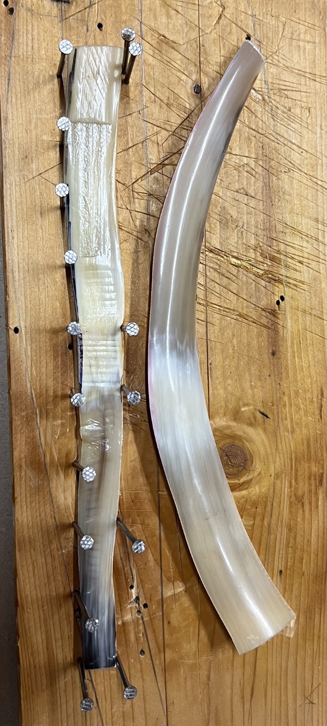

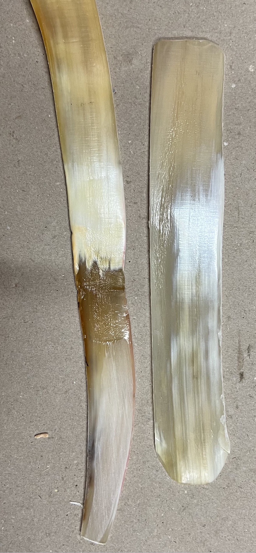

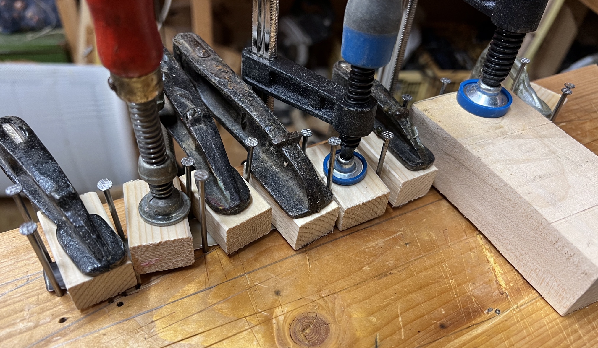

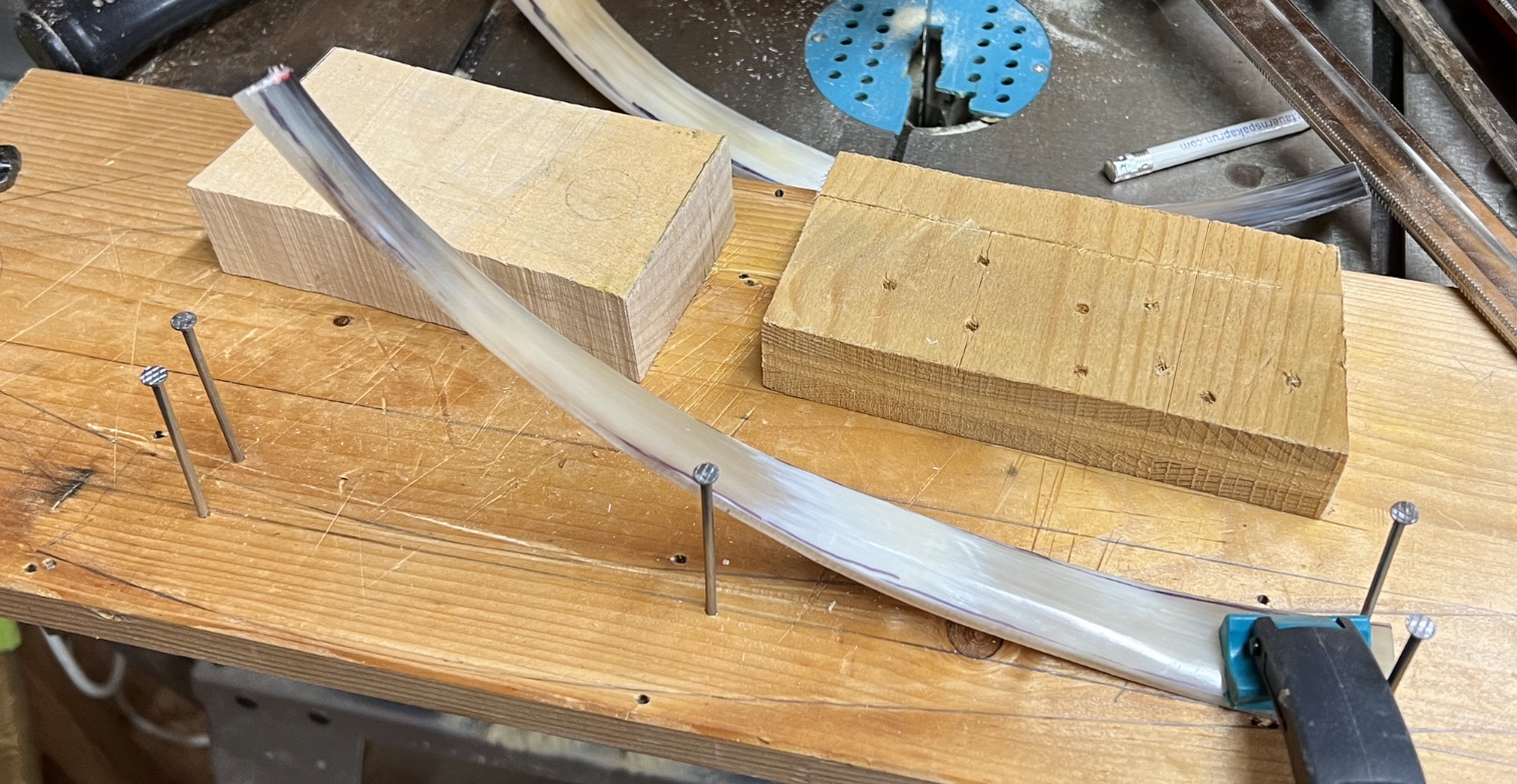

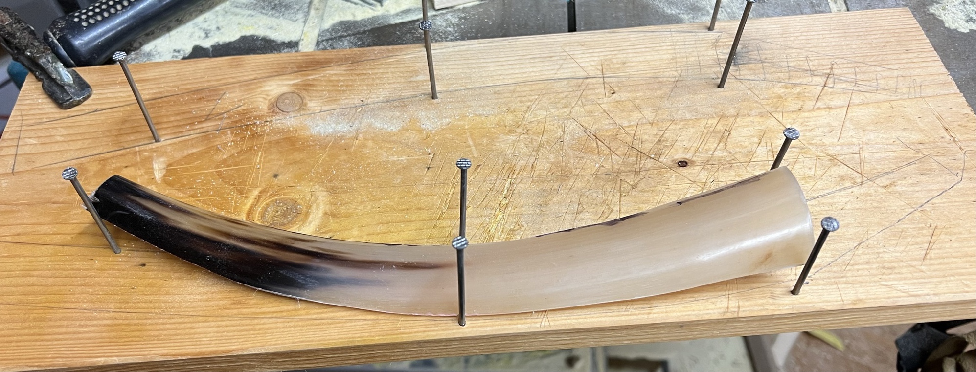

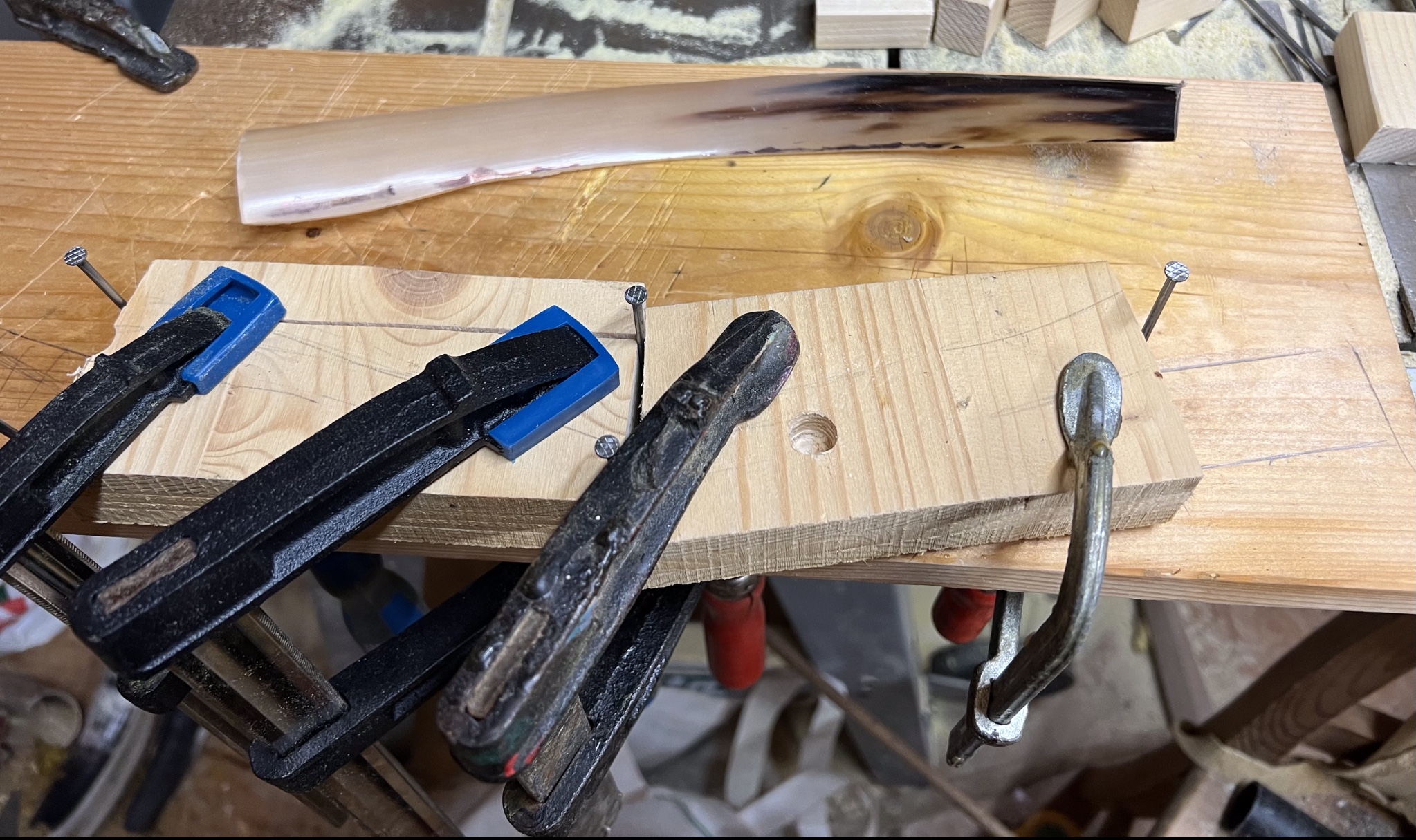

Nur die letzten 5cm der Hörner waren solide, diese Kuhhornspitzen habe ich abgeschnitten , dann die dickeren Enden etwas flach geschliffen, dann mit dem Fön erhitzt, begradigt (primitiv mit den Nägeln auf der Holzplatte in Form gezwungen) und mit Holzklötzen und Schraubzwinge flach gepresst, abkühlen lassen und die Innenseite schleifen.
Das Bild habe ich vergessen, Pressung

Noch mal eine Nachfrage:
Du hast die Rundung, also die etwas hohle Form nach Hitzeeinwirkung flach gepresst?
Beiträge: 1088
Hat gedankt: 71 Mal
Yes, geht mit trockener Hitze, geht mit Kochen, geht mit Kochen und Ammoniakbeimischung, aus Kuhhorn werden Schalen, Aschenbecher usw. gepresst. Von Kuhhorn am Belly bei Kompositbögen wird in der Literatur abgeraten, weil es leicht delaminieren soll, mein verwendetes Kuhhorn zeigt im Anschnitt keine Schichten. Ich habe auch ein Langhornrinderhorn und da finden sich mehrere Schichten (Lamellen).

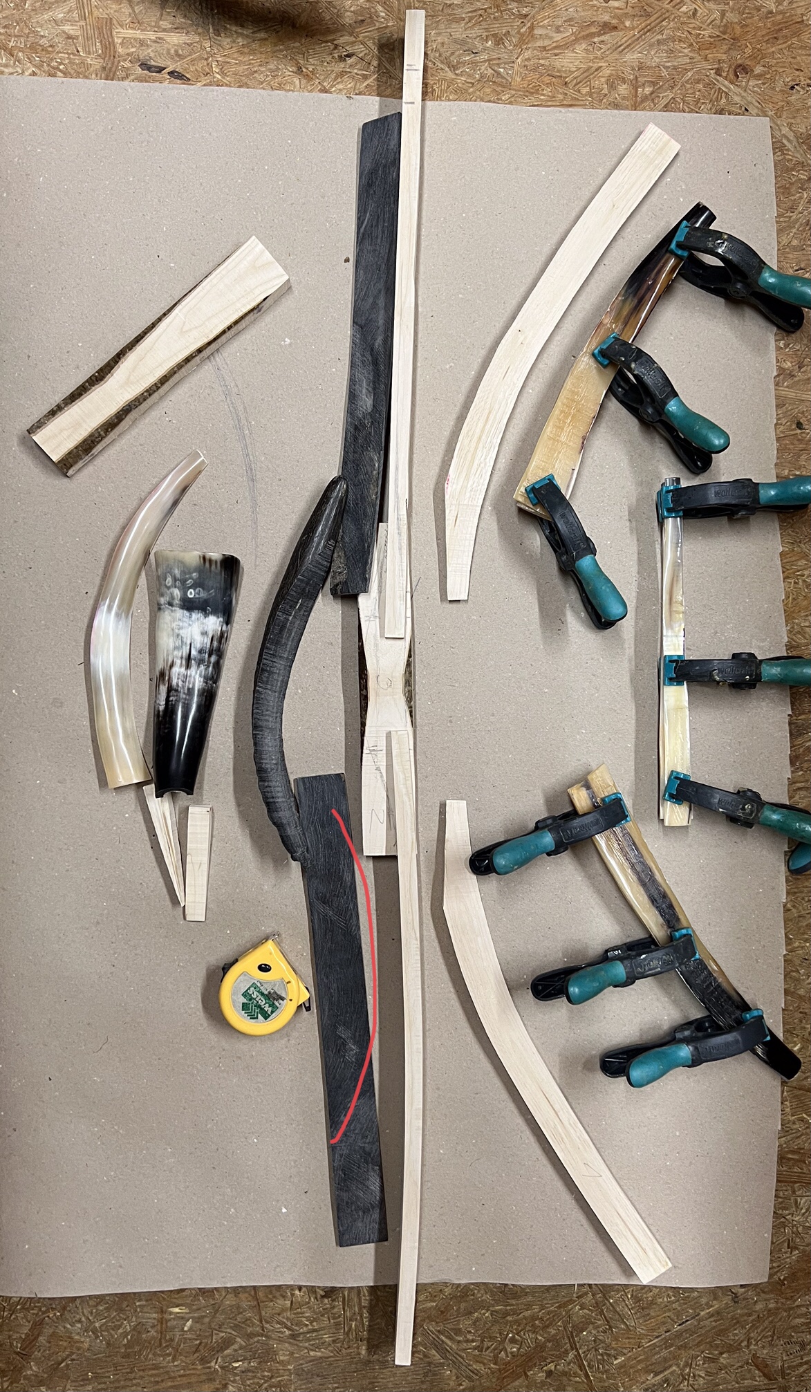

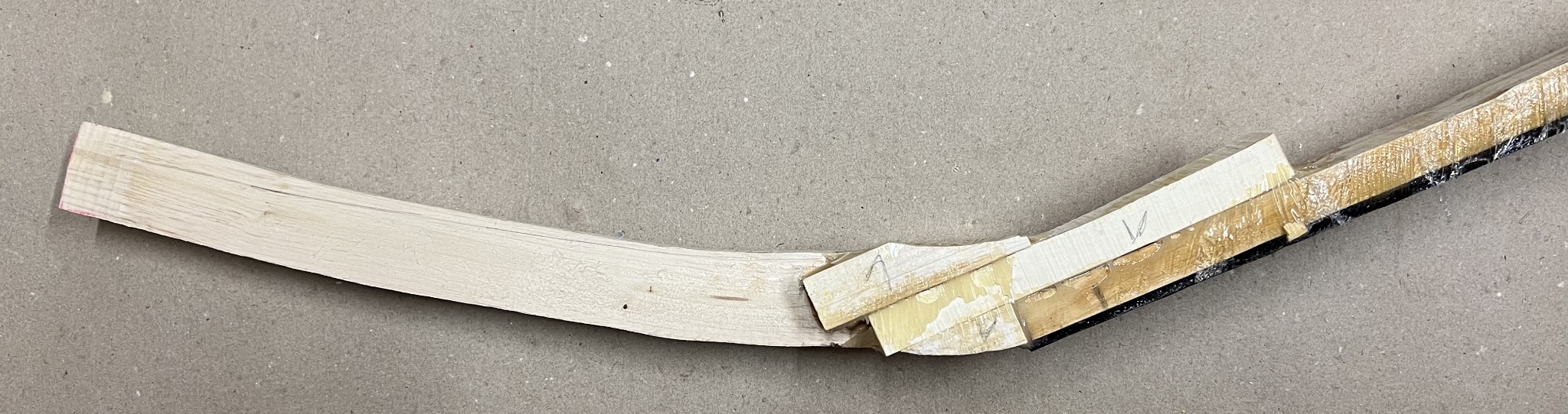

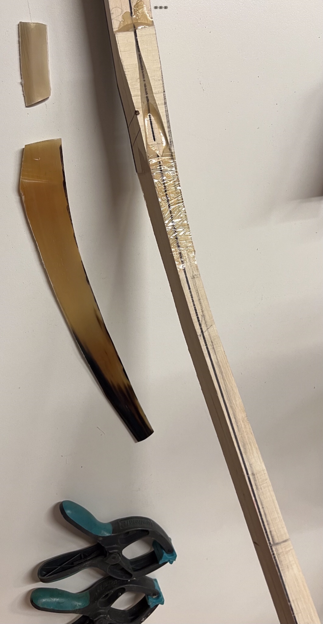

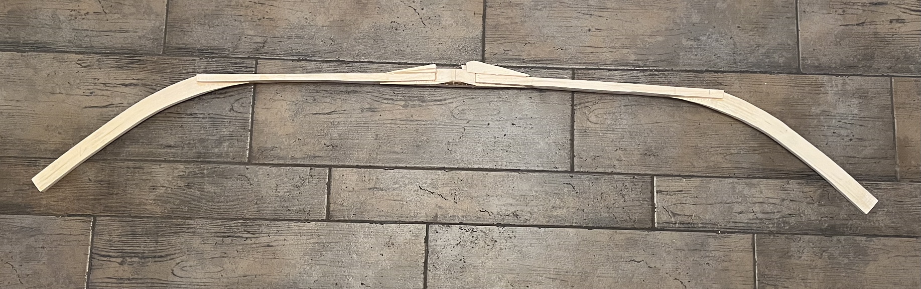

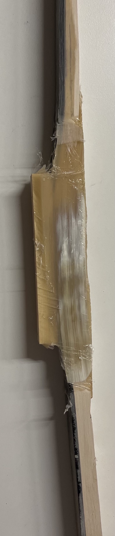

Heute noch ein paar Kuhhornstreifen gebogen, den Griff geplant, den Spleiß vorbereitet und mit der Bandsäge ausgeschnitten, weitere Hornteile vorbereitet, den deflexen Wurfarm im mittleren Bereich dünner geschliffen und mit Hitze ausgebogen, die Teile über dem Auslass der Wohnraumbelüftung platziert, zum Nachtrocknen über Nacht.
Den Spleiß mit 5 Minuten Epoxy kleben, ist das eine gute Idee oder doch besser Uhu Endfest 300?

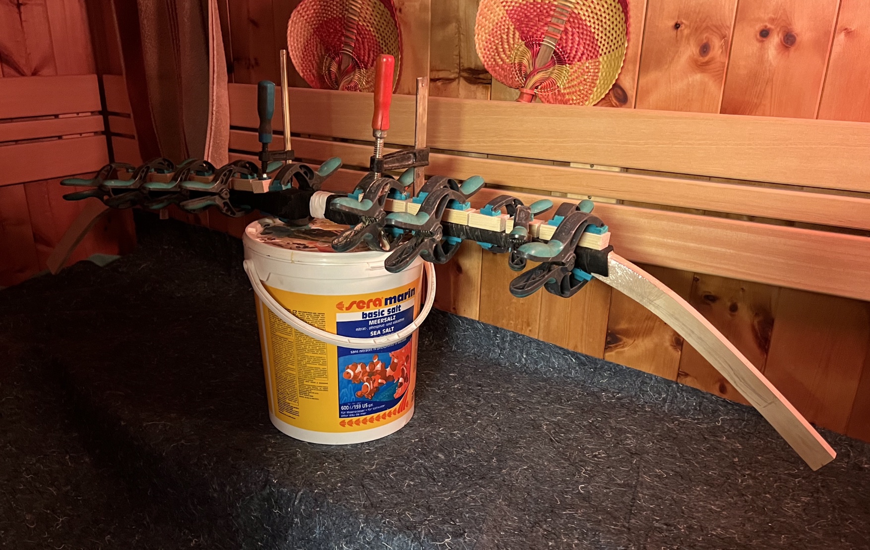

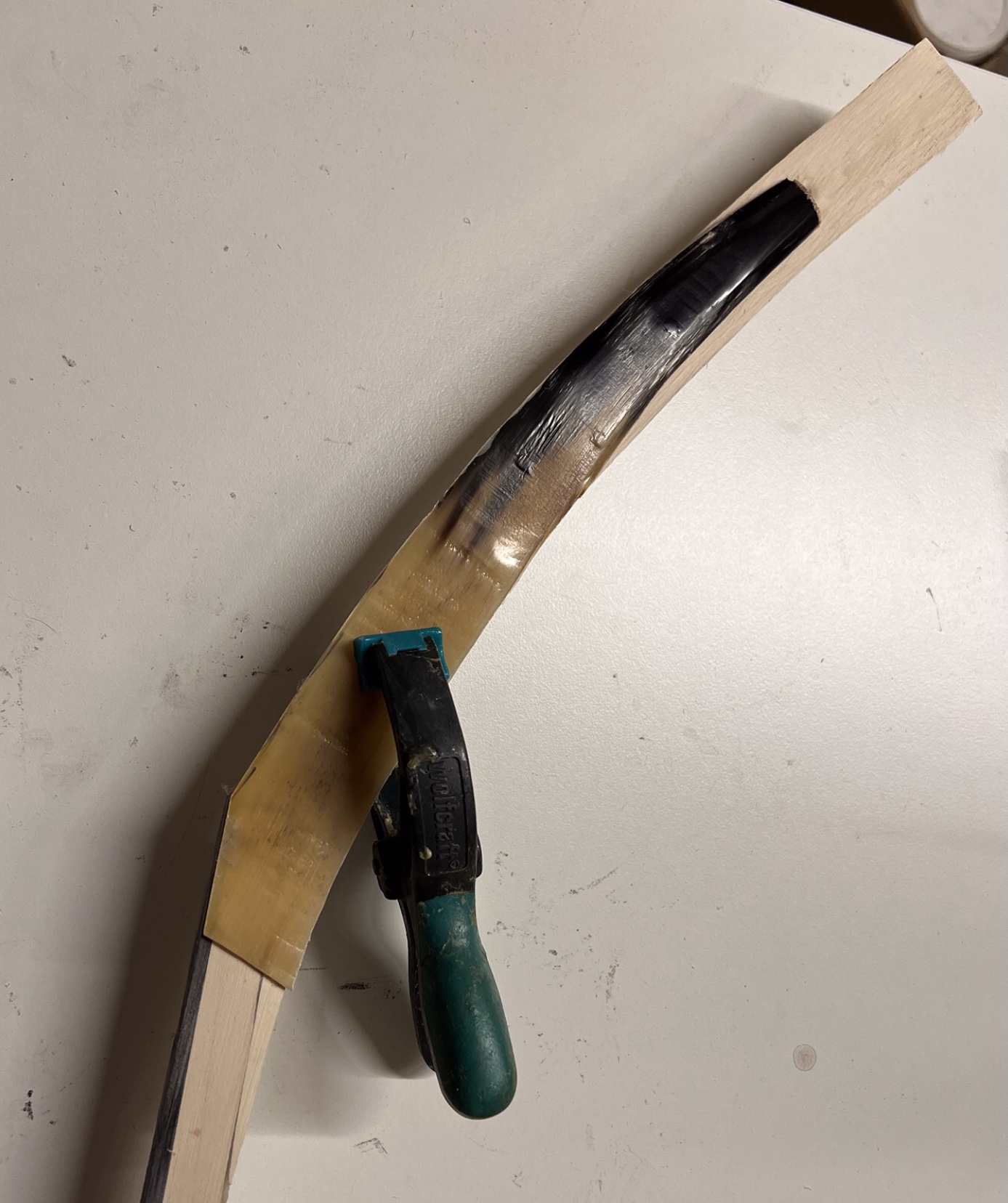

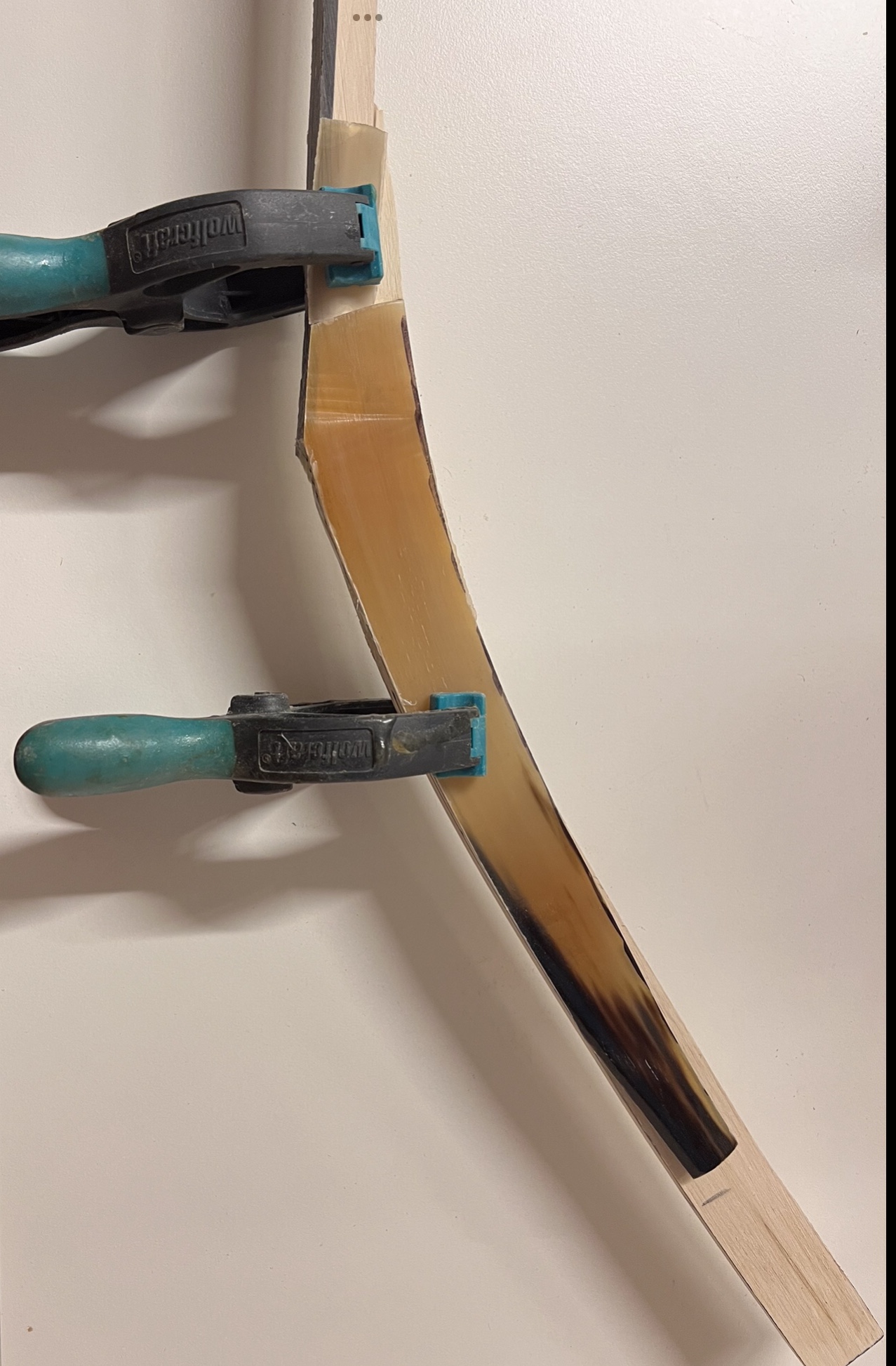

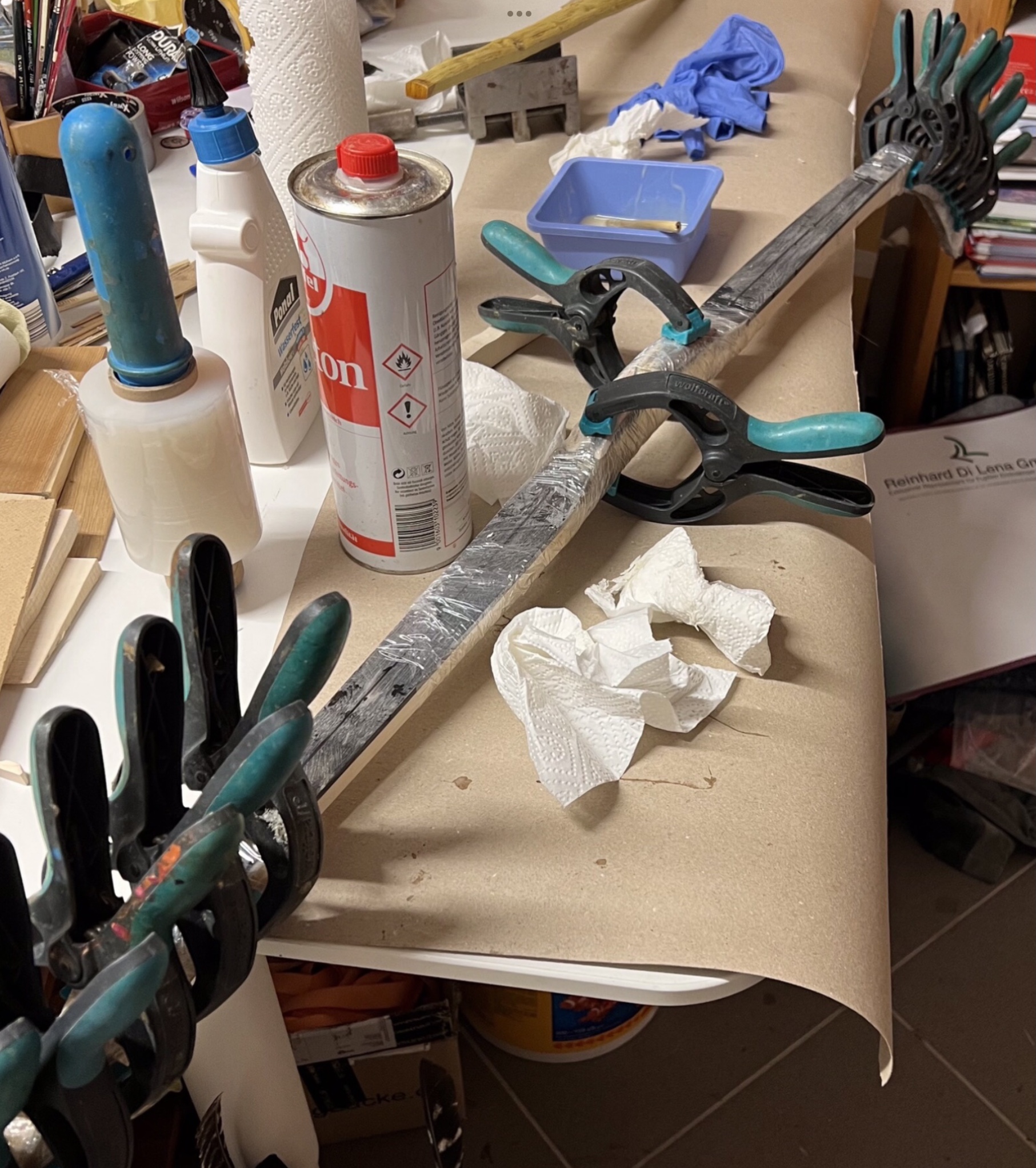

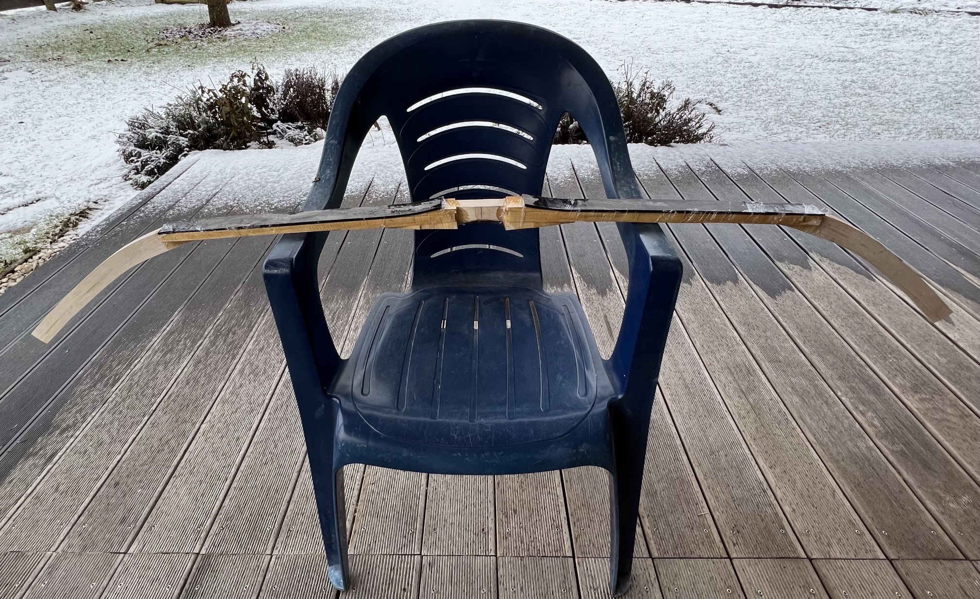

Heute den Rahmen verklebt und das Wasserbüffelhorn auf den Bauch aufgebracht. Kleber: Uhu Endfest 300, Bandsäge, Bandschleifer, flache Feile, die Hornplatten mit Wärme angepasst, am langen oberen Wurfarm Überplattung zur Verlängerung der Hornplatte, am unteren Wurfarm habe ich am Ende nur ein 1,5cm langes Hornstück auf Stoß angeklebt und jetzt bäckt der Bogen in der Sauna für 2 Stunden.
Nacanina
Beiträge: 1367
Beitrag von Nacanina »
Alter Schwede!
Lange Syjahs. Bin gespannt wie es weitergeht.

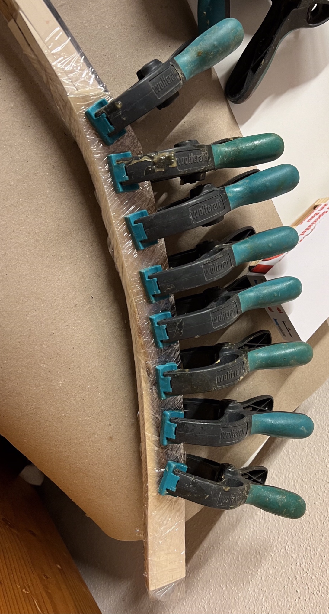

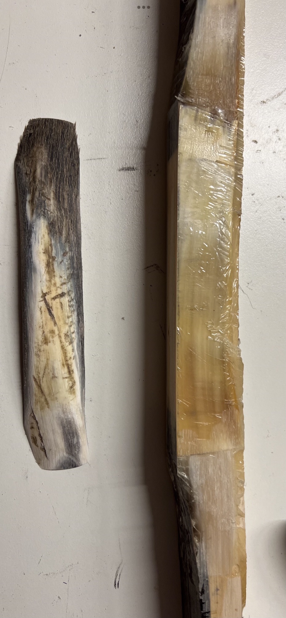

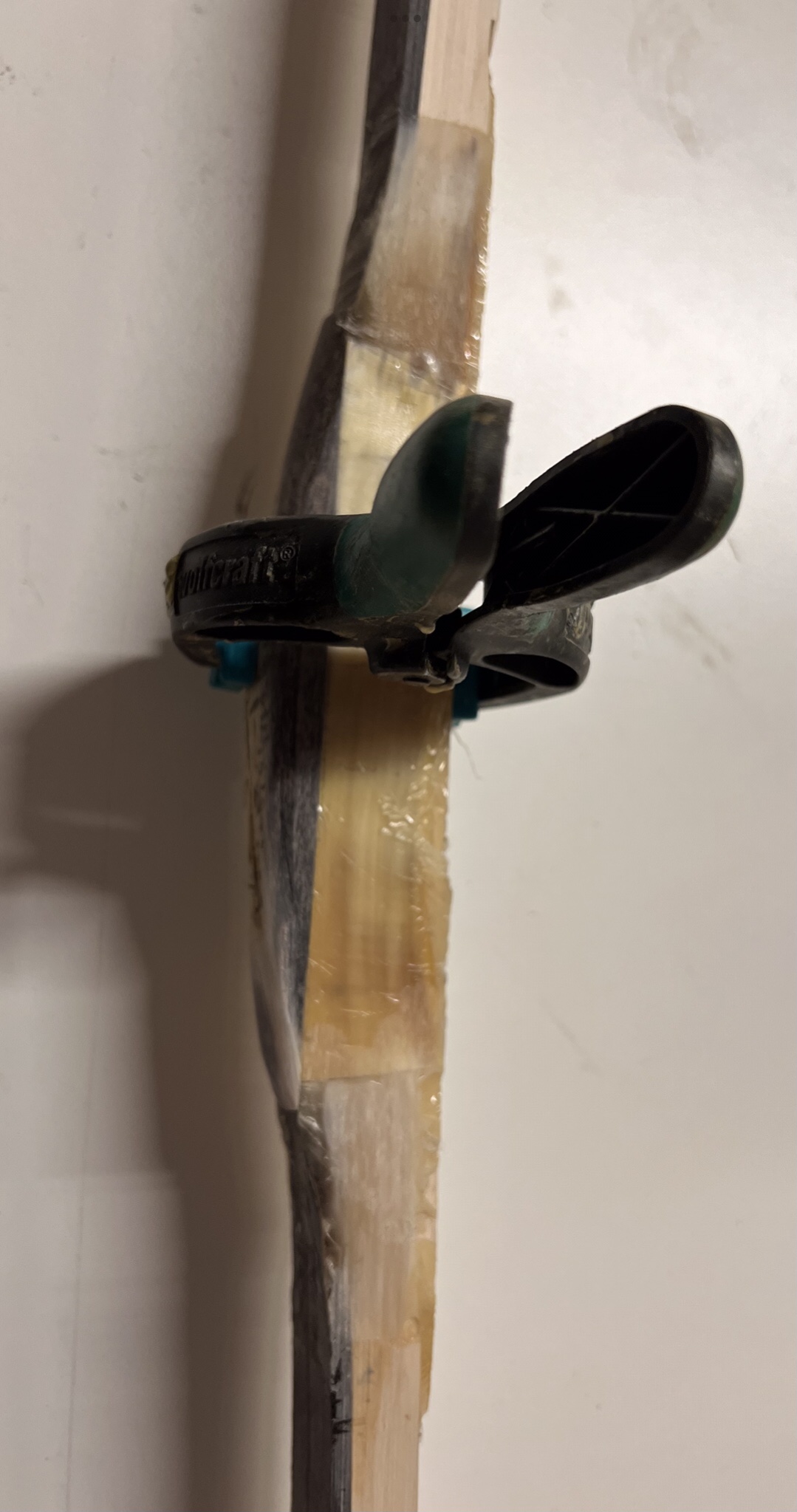

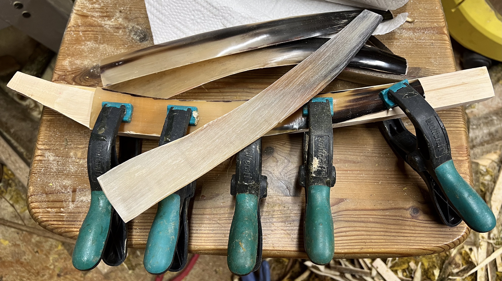

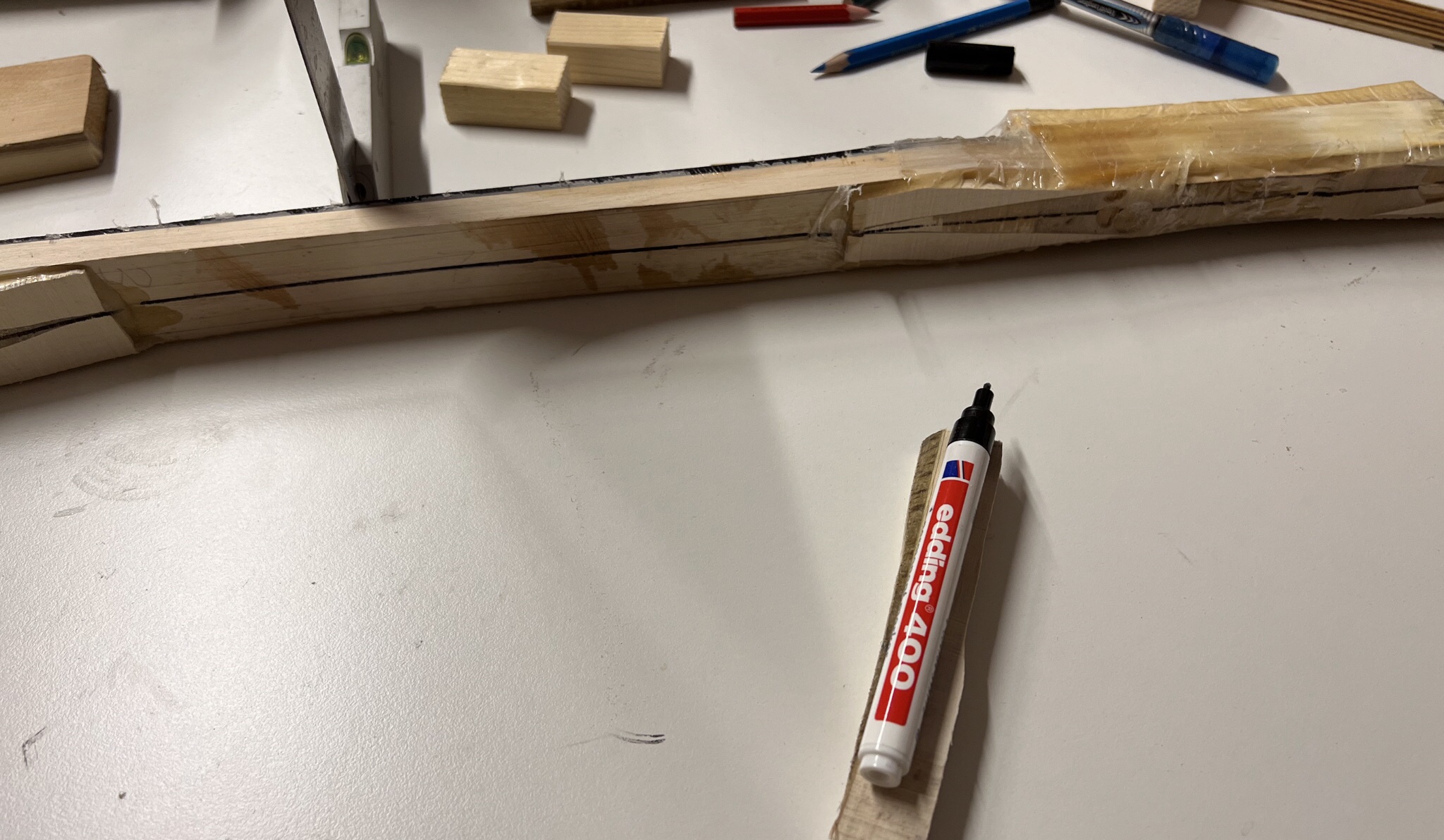

Habe wieder etwas Zeit gefunden und weitergearbeitet. Die Hornplatten am Belly sind aufgeklebt. Die Übergange im Fadeoutbereich und im Syiah-Kniebereich sind mit Haselholzresten aufgepolstert (Überdimensioniert wie alles derzeit am Rahmen). Dann weitere Kuhhornhälften zugeschnitten und mit Hitze flach gepresst. Im Griffbodenbereich habe ich ein Stück einer Holzleiste aufgeklebt (damit sich nichts verziehen kann) und nach dem Aufkleben der seitlichen Hornplatten wieder weggeschliffen. Dann habe ich ein weiteres Kuhhornende für den Griffboden zurechtgeschnitten und flach geschliffen. An der Vorder- und Rückseite des Rahmens wird jetzt eine Mittellinie eingezeichnet und die Syiahs werden nur auf einer Seite schmal ausgeschliffen damit sich nichts verziehen kann. Dann habe ich die vorbereiteten Hornplatten mit Epoxy aufgeklebt. Morgen werden die restlichen Hornteile aufgeklebt.
