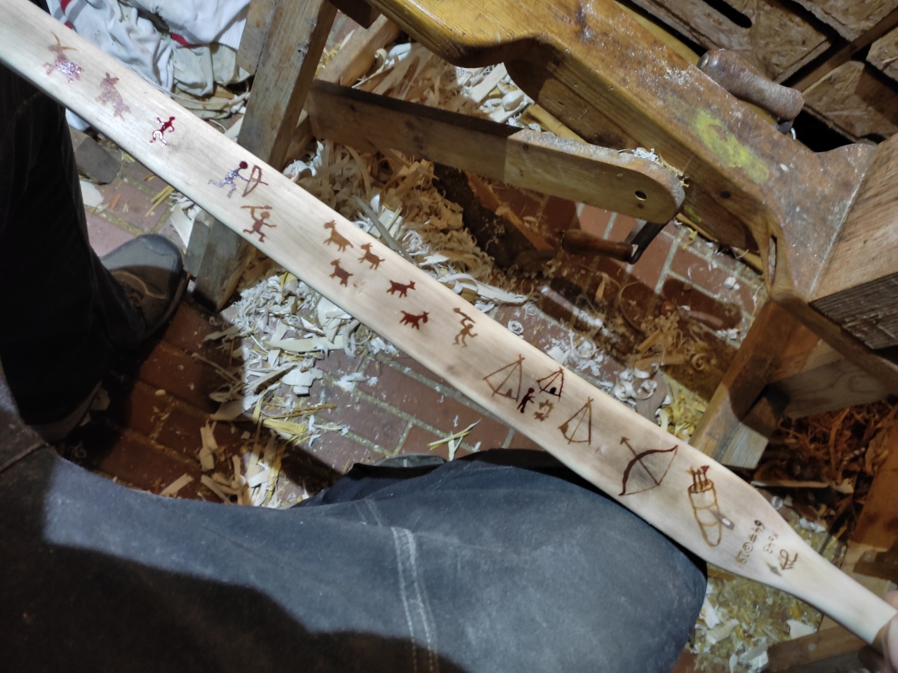

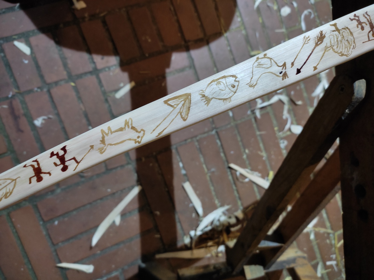

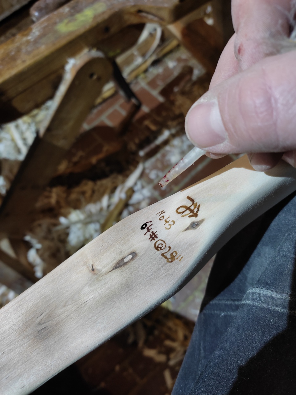

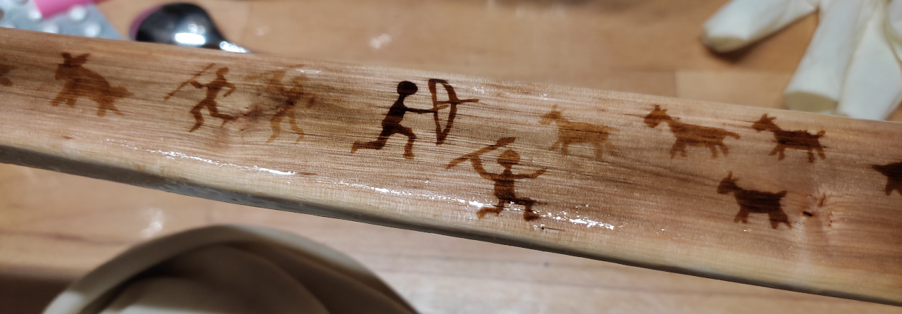

Heute Abend ging es weiter, Tips geformt, Arrowpass. Und dann habe ich meine Idee umgesetzt, mit Beize (Kaliumpermanganat) Bilder im Stil steinzeitlicher Höhlenmalereien auf den Bauch zu malen. Weil ich zu faul war, einen Pinsel von drinnen zu holen, habe ich einen Federkiel genommen. Das ging hervorragend und das Malen hat total Spaß gemacht. Sogar das Logo kann man damit anbringen. Hier Mal nur ein paar Bilder, am Handy ist Beitrag erstellen mühsam. Hoffe, das Hartöl für die Versiegelung verwischt es nicht. Achja, Zuggewicht bei 28" AMO 64,8# gemessen.

Tolle Bemalung!

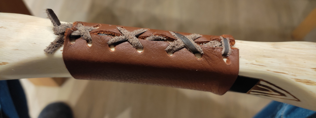

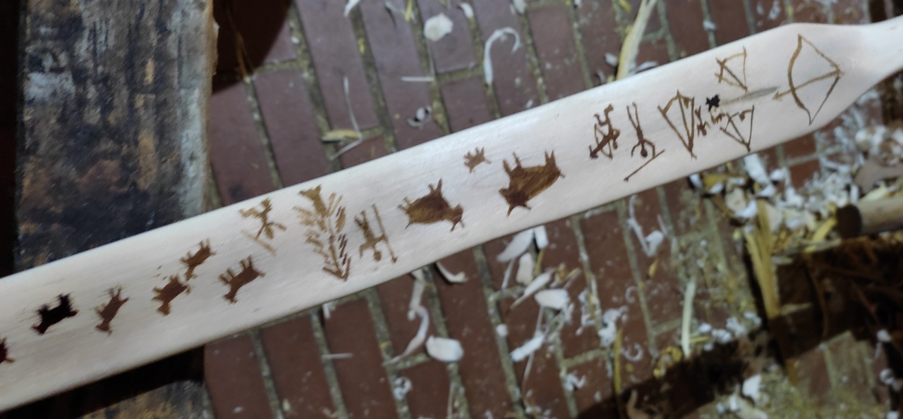

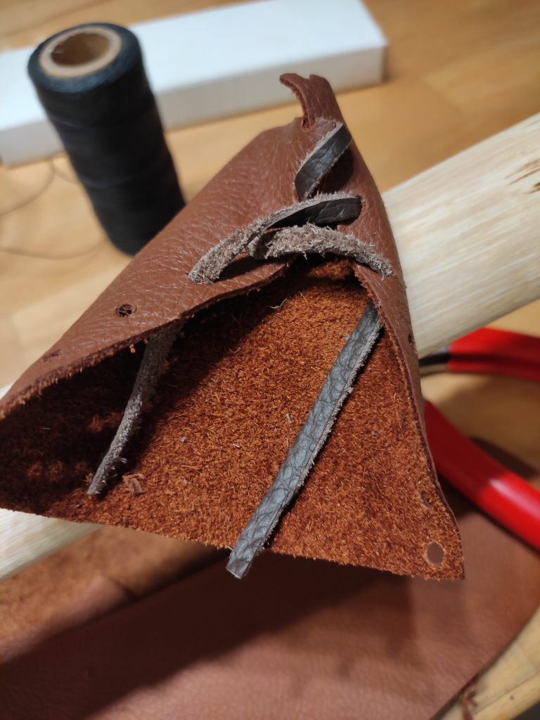

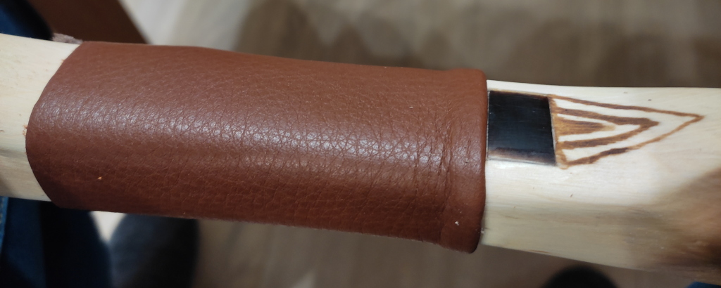

Hier noch die fehlenden Bilder. Gestern eine Schicht Hartöl (erwärmt) überall drauf, diese wurde auf der Bauchseite förmlich eingesaugt. Habe heute die Sehne gedreht - 10 Strang Spectra 652 mit Verstärkung B55 unter dem Griffbereich (4 extra) und an den Öhrchen (2 extra).
Dann noch ein Ledergriff, diesmal auch mit Lederschnur. Danach nochmal satt Hartöl als Finish drauf, wische gleich den Überstand runter.

Der Bogen hat einen leichten Propeller, aber das macht nichts. Habe die Sonne heute für Fotos genutzt, sind daher erst zwei Schichten Hartöl drauf, werde noch ca. zwei nachtragen.

Eine Frage: warum Kaliumpermanganat?
Und eine Anmerkung: je nach Turnier kann es Probleme mit bauchseitiger Bemalung geben, weil es ja Markierungen fürs Systemschießen sein könnten. Hab schon erlebt , dass jemand seine Teilnahmeplakette wieder abpopeln musste und auf den Rücken kleben musste.
Der Schiedsrichter meinte auch, dass bei Holzbögen die Maserung am Fade ja so geschnitzt werden könne, dass es als Zieleinrichtung dienen könnte... und ließ damit sein Misstrauen erkennen. Ohne Worte...
Gruß Martin
Super, Glückwunsch, auch einen ins Ziel gebracht
Interessant, was dein "ungeduldiges" toasten trotzdem für ein Zuwachs an Zuggewicht gebracht hat. Mittlerweile wird ja hier fast soviel gegrillt/getoastet/gefönt wie bei den Amerikanern, die rösten ja scheinbar auch alles, was nicht Osage ist.

Und wieso Kaliumpermanganat? Weil ich's da habe (statt gekaufter Beize) und bei Versuchen mit Beize ausprobiert habe. Es verwandelt sich an der Luft zu Manganoxid (Braunstein), was eine recht dauerhafte Farbe ist, die nicht ausbleicht und gut zu Holz paßt. Ist mir lieber als Acrylfarben. Man muss nur auf seine Finger aufpassen, oder die anschließend in Zitronensäure tunken (aua).

Ach so, hatte noch vergessen zu antworten. Die Sache mit den Bildern und dem Turnier, da hätte ich im Leben nicht dran gedacht. Na ja, ich schieße auch keine Turniere, aber das ist schon echt schräg
habe ich aber auch schon von gehört, dass die bei Turnieren so komisch drauf sind mit vermeintlichen Markierungen

Dein Bogen ist gut geworden und hast es gut umgesetzt.... nur will für mich dein Griffleder nicht recht zum restlichen Bogen passen. Ich habe es mir nun mehrfach angeschaut, aber das Gefühl bleibt bestehen. Ein anderes Griffleder oder eine Wicklung um den Griff, würde den Bogen aufwerten und sich besser ins gesamt Bild einfügen. Aber Geschmack ist nun mal verschieden...
