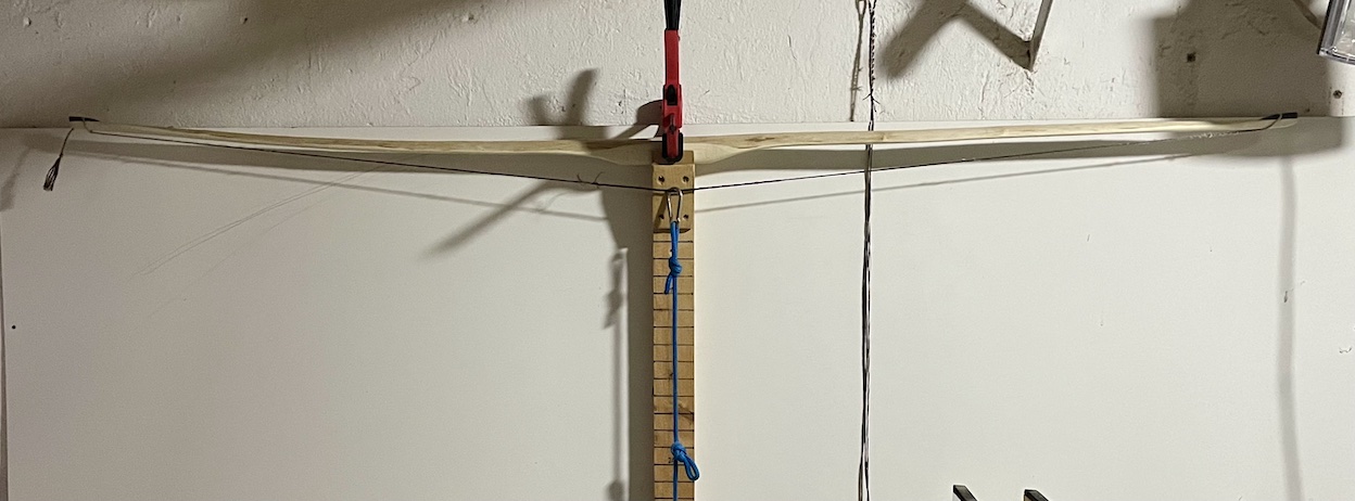

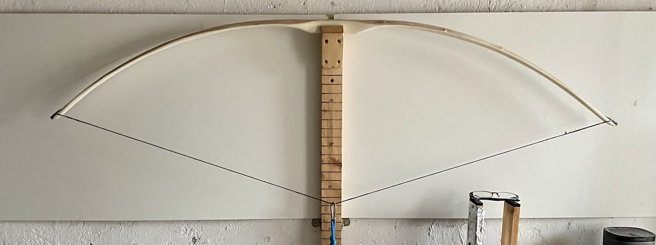

Bei meinem Ersatzhasel bin ich jetzt bei der halben Standhöhe angekommen:
Hasel
Hasel
halbe Standhöhe
halbe Standhöhe
23" Auszug
23" Auszug

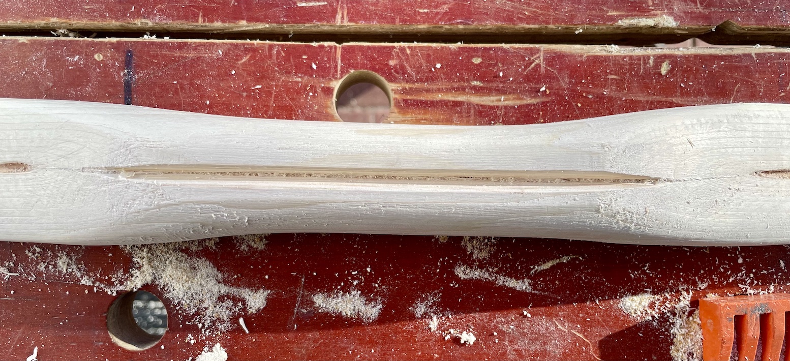

Den Entlastungsschnitt im Griff habe ich heute mit einem Reststück vom Hasel zugeklebt.
Entlastungsschnitt
Entlastungsschnitt
Reststück Hasel
Reststück Hasel

Laut deiner Tillerwand bist du schon bei mehr als 7" Standhöhe - das wird aber ganz schön viel mit über 14" Standhöhe ;D
So wie es aussieht wirst der Bogen bald fertig werden.

14“ wär schon leicht übertrieben ;D, stimmt schon ist eher bei 3/4 Standhöhe.

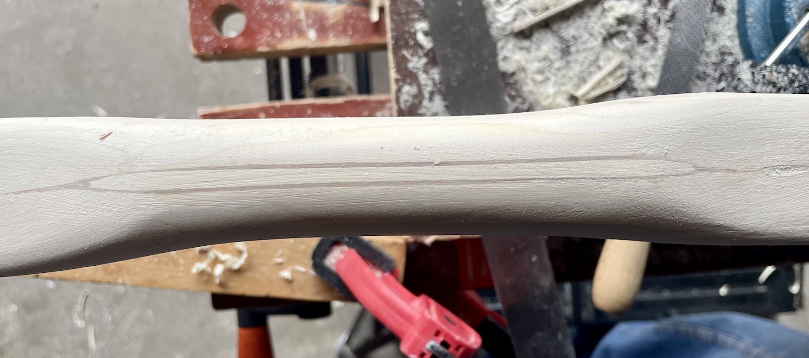

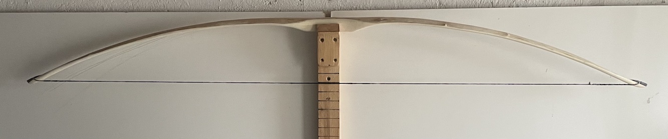

Heute habe ich den Griffbereich verfeinert und etwas weiter getillert:
Entlastungsschnitt
Entlastungsschnitt
Ungefähr Standhöhe
Ungefähr Standhöhe
Bin jetzt bei ca. 45# bei 27" Auszug angekommen, ein paar Pfeile hab ich auch schon fliegen lassen.

Tillermäßig sieht er auch echt gut aus :)

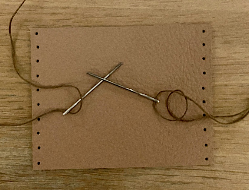

Den Farbton hab ich aus Teak und Nussbaum zusammengemischt. Schaut jetzt bissertl uriger aus. Zum Schluss noch das Grtiffleder draufgemacht, ich schmier den Griff immer mit Holzleim ein, dann flutscht das Leder schön drüber und wenn es trocken ist verschiebt sich nichts.
Griffleder
Griffleder
Zuletzt wurde zweimal geölt und anschließend gewachst.

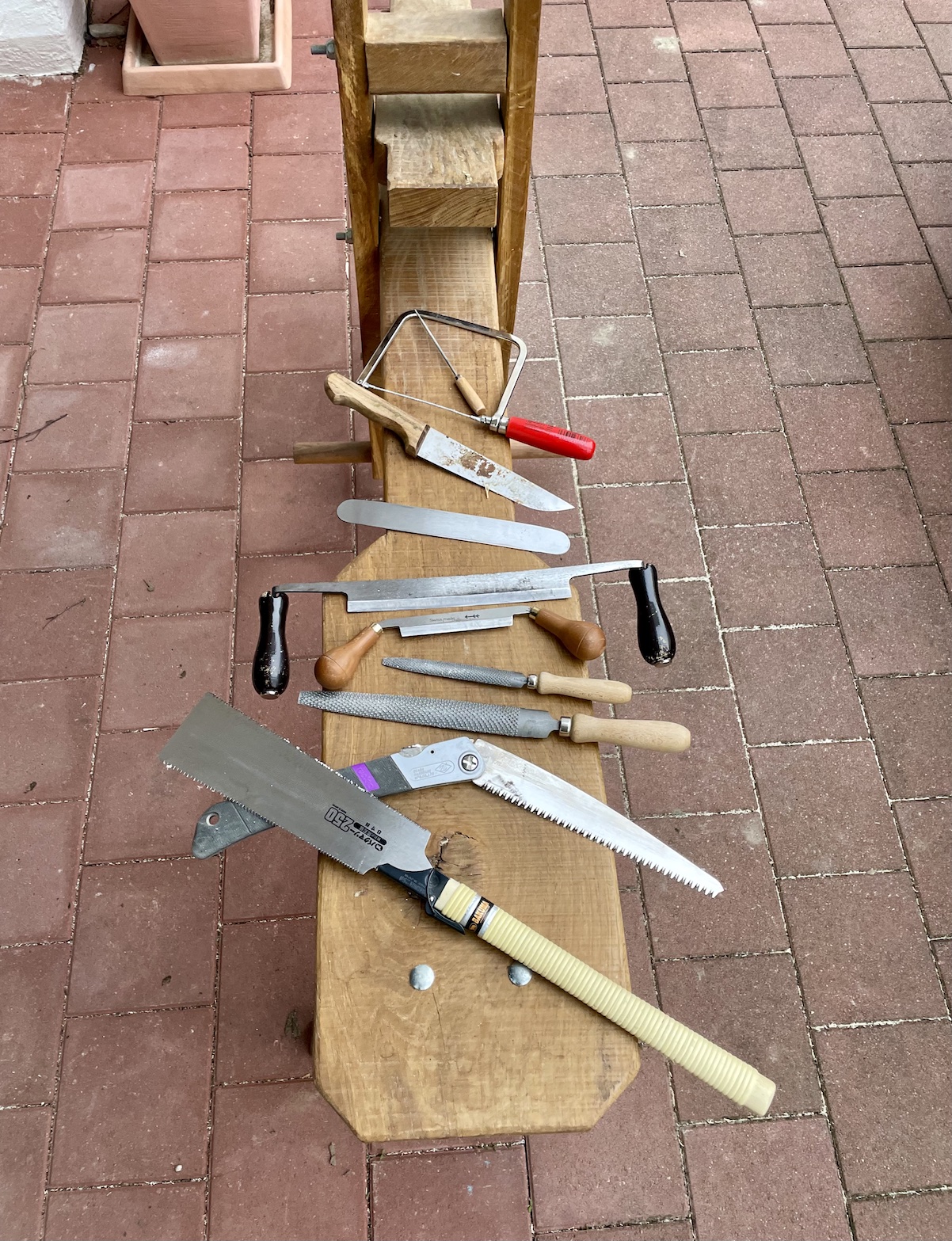

Hier noch das von mir verwendete Werkzeug:
Werkzeug
Werkzeug
Hier gehts zur Präsi: viewtopic.php?f=83&t=33419LG#p598058

Schön geworden Dein Ersatzhasel! Und gute Präsentation. Die Griffledernaht finde ich interessant, werde ich einmal ausprobieren👍, lG Stephan

Stephan, geht ganz einfach, wenn man den Griff mit etwas Leim einschmiert kann man das Leder schon hinziehen.
