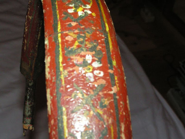

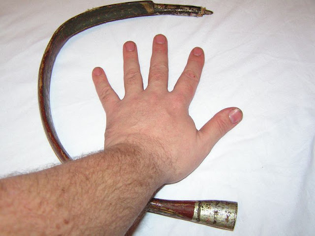

Ich habe zwei Fotos von der ganzen Hälfte des Bogens gemacht. Ein Foto zeigt die Verzierung und das andere Foto zeigt den Größenvergleich mit meiner Hand. Ich habe keine großen Patscher, eher mittelgroß sind meine Hände.
Der Bogen ist zart von den Abmessungen her, aber die eine ganze Hälfte lässt sich übers Knie biegen nur mit äußerster Kraftanwendung. Ein wenig auseinanderbiegen konnte ich ihn schon, das aber nicht mal zehn cm. Und das, obwohl er aufgewärmt wurde. Ja, eingerostet ist der Bogen, alt und zäh auch noch dazu  ;D
