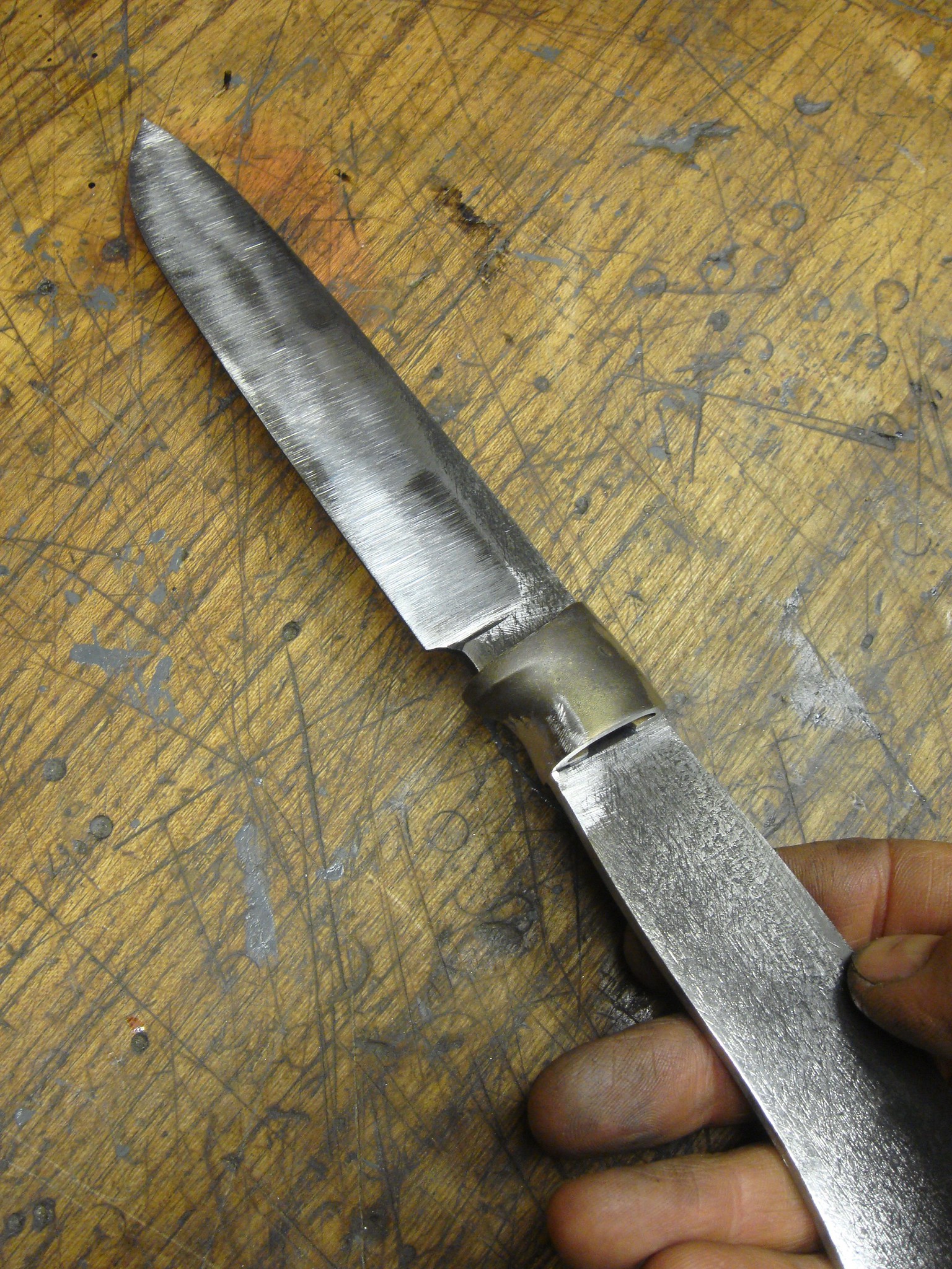

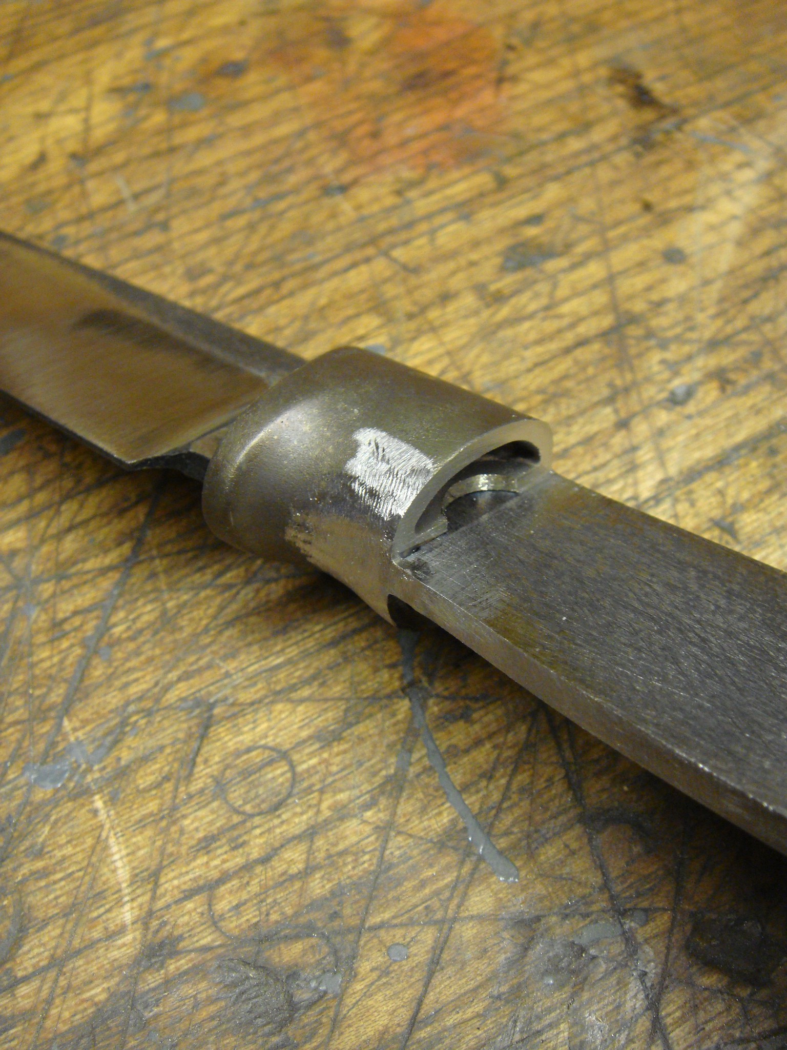

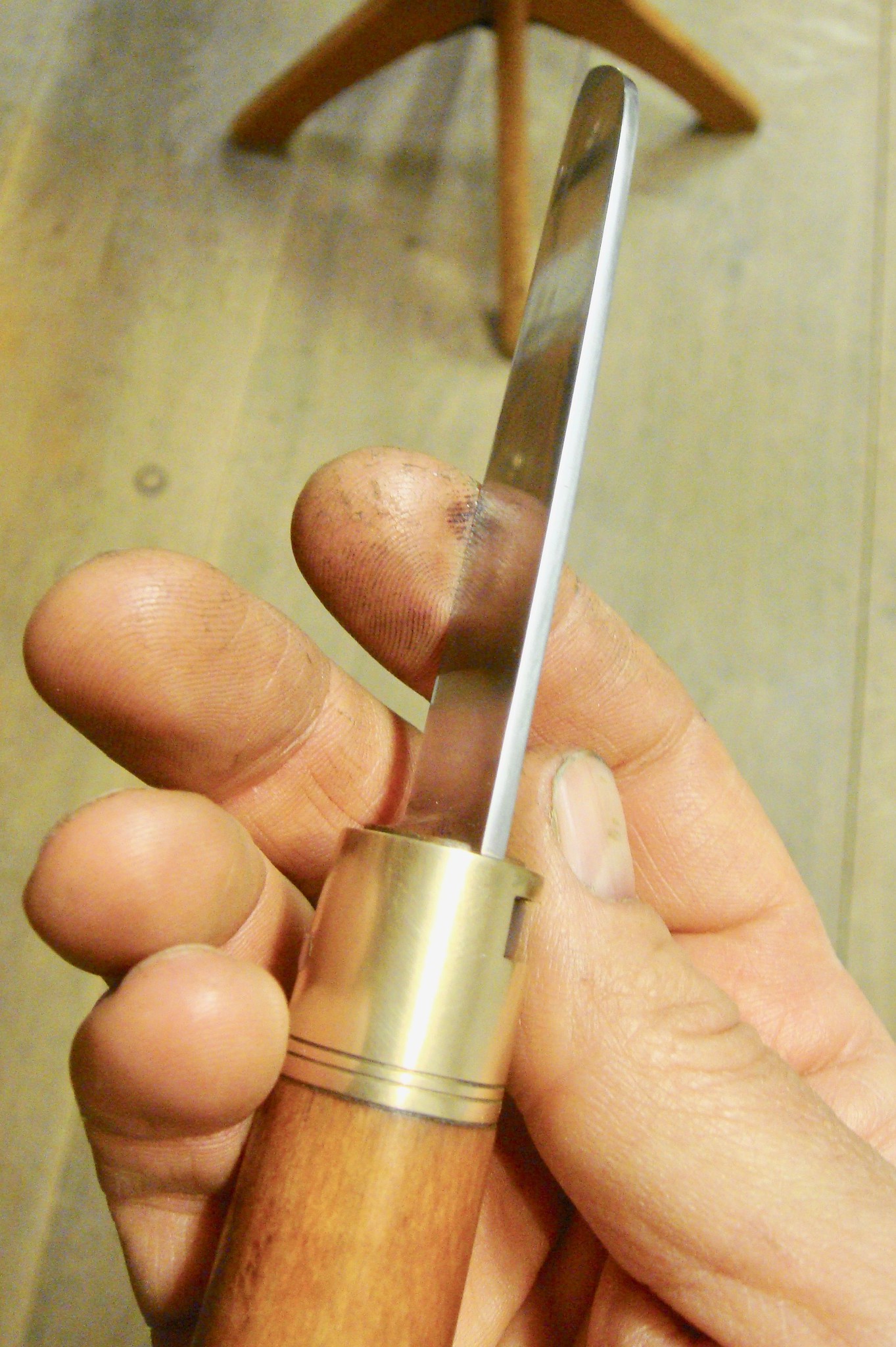

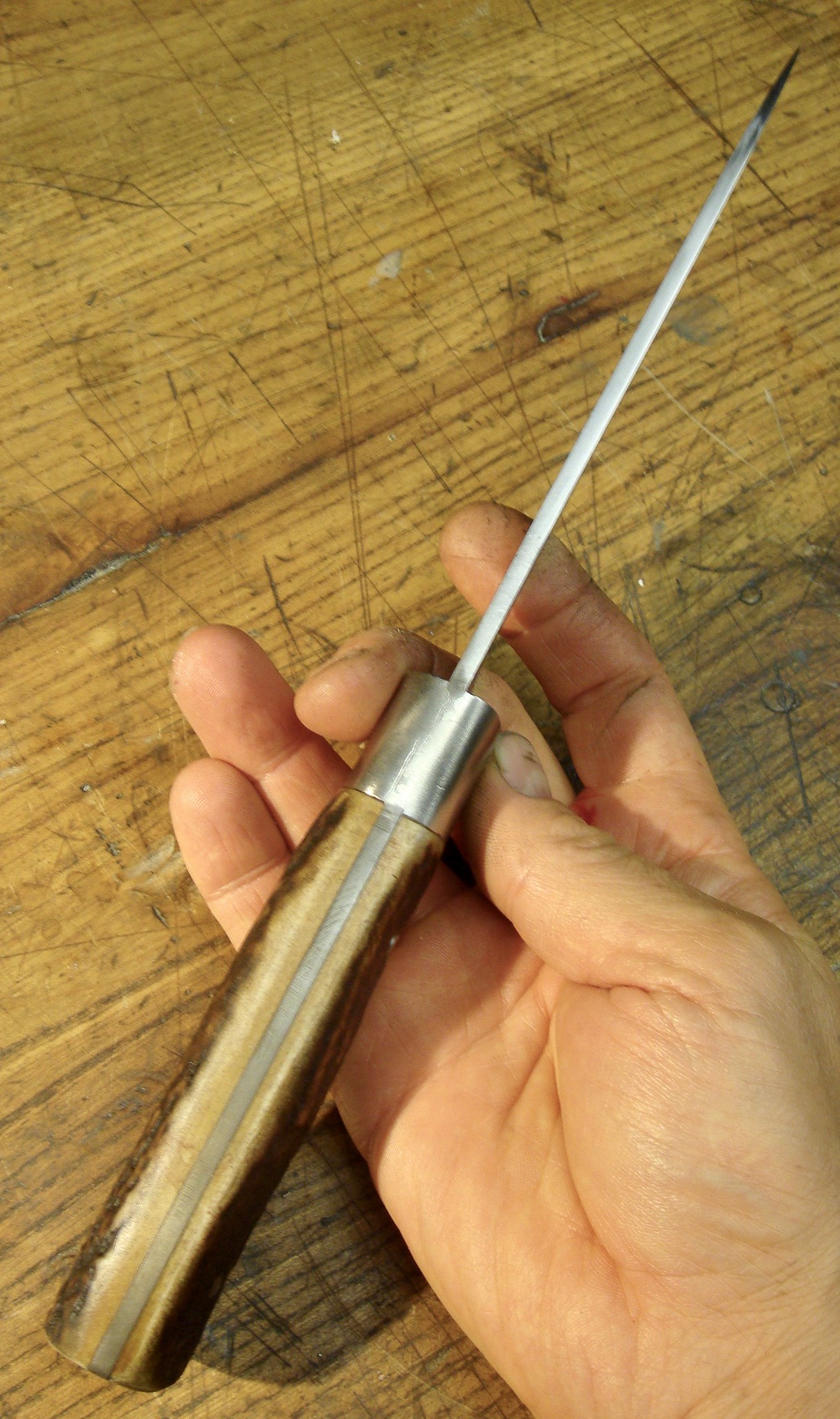

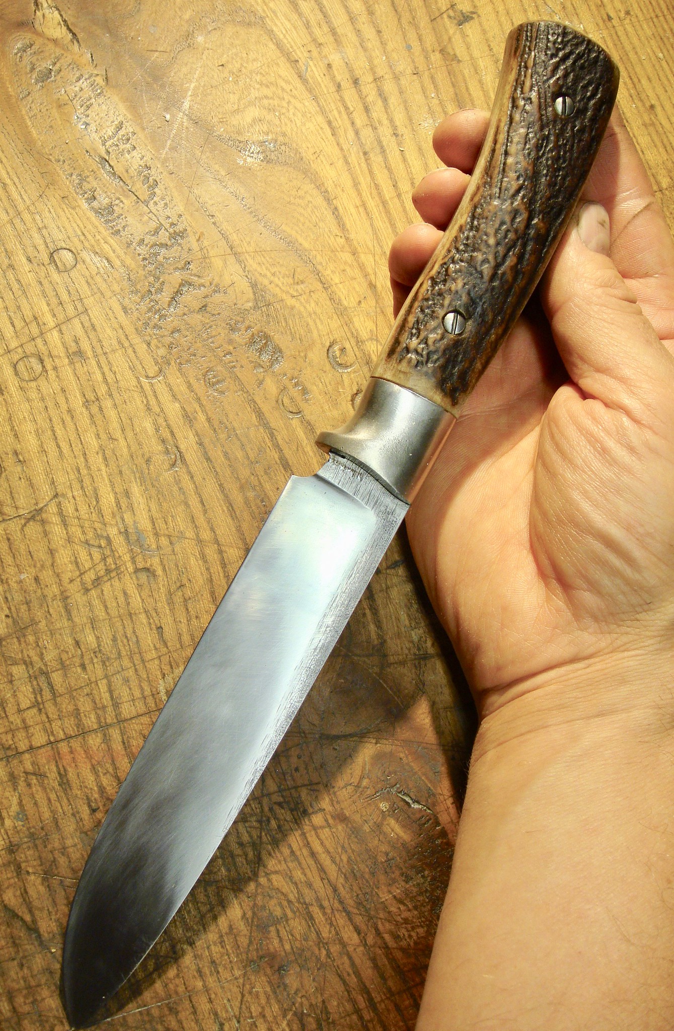

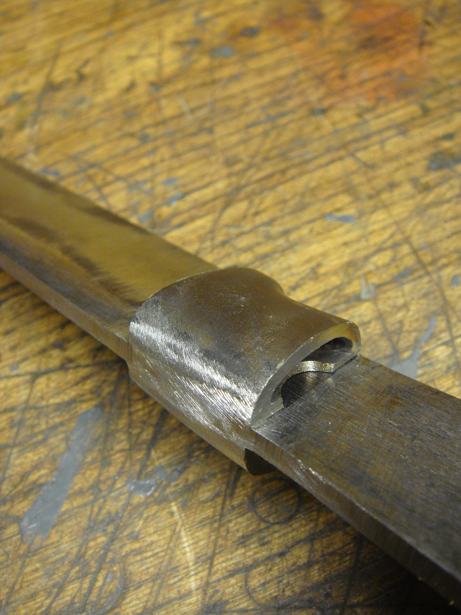

Das Messer hier hat eine Tülle und der Holzteil geht innen durch. Die Mehrheit meiner Messer ist so.
Wenn ich Elemente anbringen muss, dann geht Schweissen (Bilder unten sind Wig-Schweissung) oder Anlöten mit Weichlot. Da kann man unter 200 Grad bleiben.
Hartlöten ist schwierig, Silberlot z.B. schmilzt unterhalb Härtetemperatur (ca 780 C) aber weit über der Anlasstemperatur.
CuSi Lot ginge evtl vor dem Härten, das hält bis ca 1000 grad stand, denke ich.

Ich werde dann mal mit Weichlot oder Fittinglot meine ersten Versuche machen.
Hmmm ja...
Wenn man wirklich nur gelegentlich einmal ein paar cm schweissen möchte, dann gibt es auch sehr erschwingliche Geräte die dafür taugen. Die günstigsten sind für Fülldraht. Da braucht man nicht einmal Gas. Sie spritzen ein wenig - preislich aber ab €100.
Auch damit könnte man solche Schweissungen machen und das geht problemlos auch and der gehärteten Klinge (ohne Kühlung).
Wenn man ein Gerät will, das "alles" kann, also Schutzgas, Fülldraht, Elektrode und Wig, dann geht es bei €200 los.
Und bis man dann Gas und Helm und und und hat,... klar, es läppert sich. Kann man nur rechtfertigen, wenn man auch genug Arbeit dafür hat.
Und wenn löten auch geht...
...oder man kann Teile oft auch vernieten, ohne dass es zu sehr auffällt.
Gruss,
Mark

Danke für die Info, das sieht natürlich etwas besser aus. Ich hatte mich am ersten Eindruck beim googlen orientiert, und da ging es bei 500€ los... Aber zur Anschaffung kommt noch die Unterbringung, und das ist bei mir das deutlich größere Problem. Jedes Hobby hinterläßt seine Spuren in Form von Ausrüstung - wie gesagt, ich versuche es erst mal mit löten
, dafür hab ich die Ausrüstung noch
Na ich denk mal, wenn du hin und wieder was zu schweissen hast. wird sich hier auch einer finden, der dir das macht. Wenn Schutzgas OK ist, kannst mich da auch gerne kontaktieren. Andererseits muss ich sagen, dass ich seit ich die Kiste hab, auch erstaunlich viele Gelegenheiten zur Anwendung finde. Dito was den Plasmaschneider betrifft
Auf die Gefahr hin, dass das hier zu Shokunins Schweisskanal wird...
Fatz hat schon recht, irgendwer schweisst es Dir nötigenfalls auch. Ich biete mich da nicht, oder nur unter Vorbehalt, an. Ich bin eigentlich Grotten-schlecht im Schweissen.
Die Dinger sind aber super nützlich und auch recht Amateur-freundlich.
Man denkt bei Schweissgeräten immer an die Industriemonster mit riesen Transformatoren und Kühlwasserkreislauf und und und.
Die heutigen Hobby-Schweissgeräte sind aber fast alle Inverter - kaum grösser als ein Schuhkarton und vielleicht 5kg schwer.
Ich hab' zwei Schweissgeräte unter der Werkbank auf der Ablage stehen. Die brauchen zusammen vielleicht 50x70cm Platz und wenn ich mit einem davon in 3. Stock schweissen wollte, kann ja mal sein...
, dann würde ich das Ding einfach unter den Arm klemmen und hochtragen. Die wiegen fast nix.

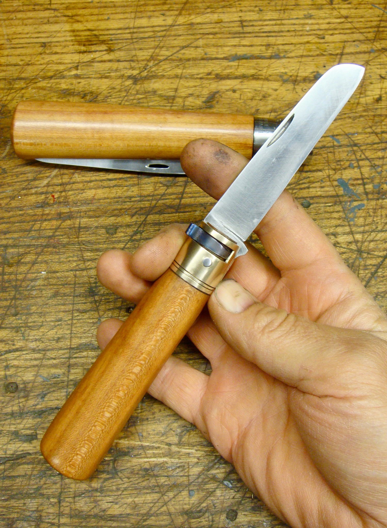

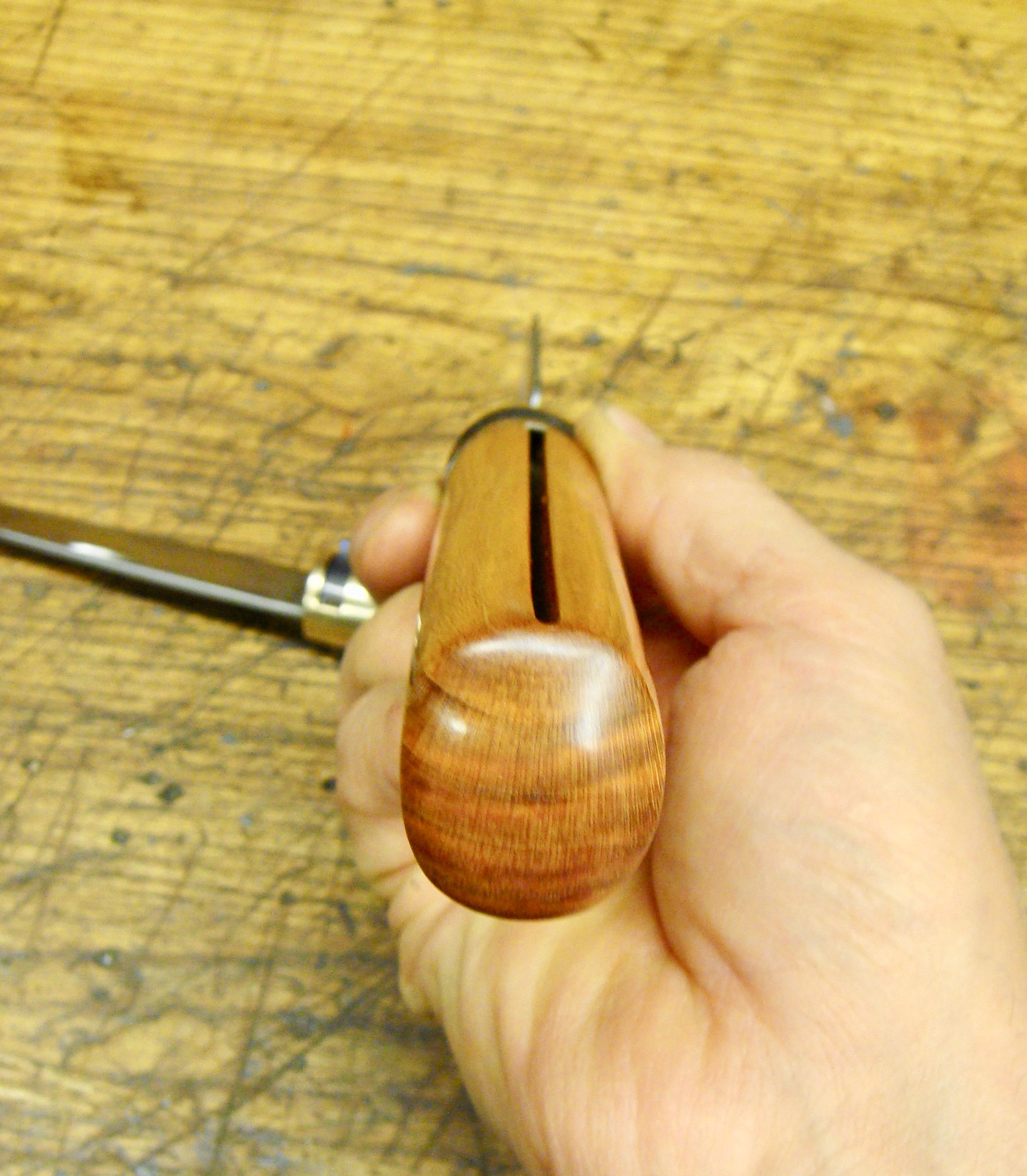

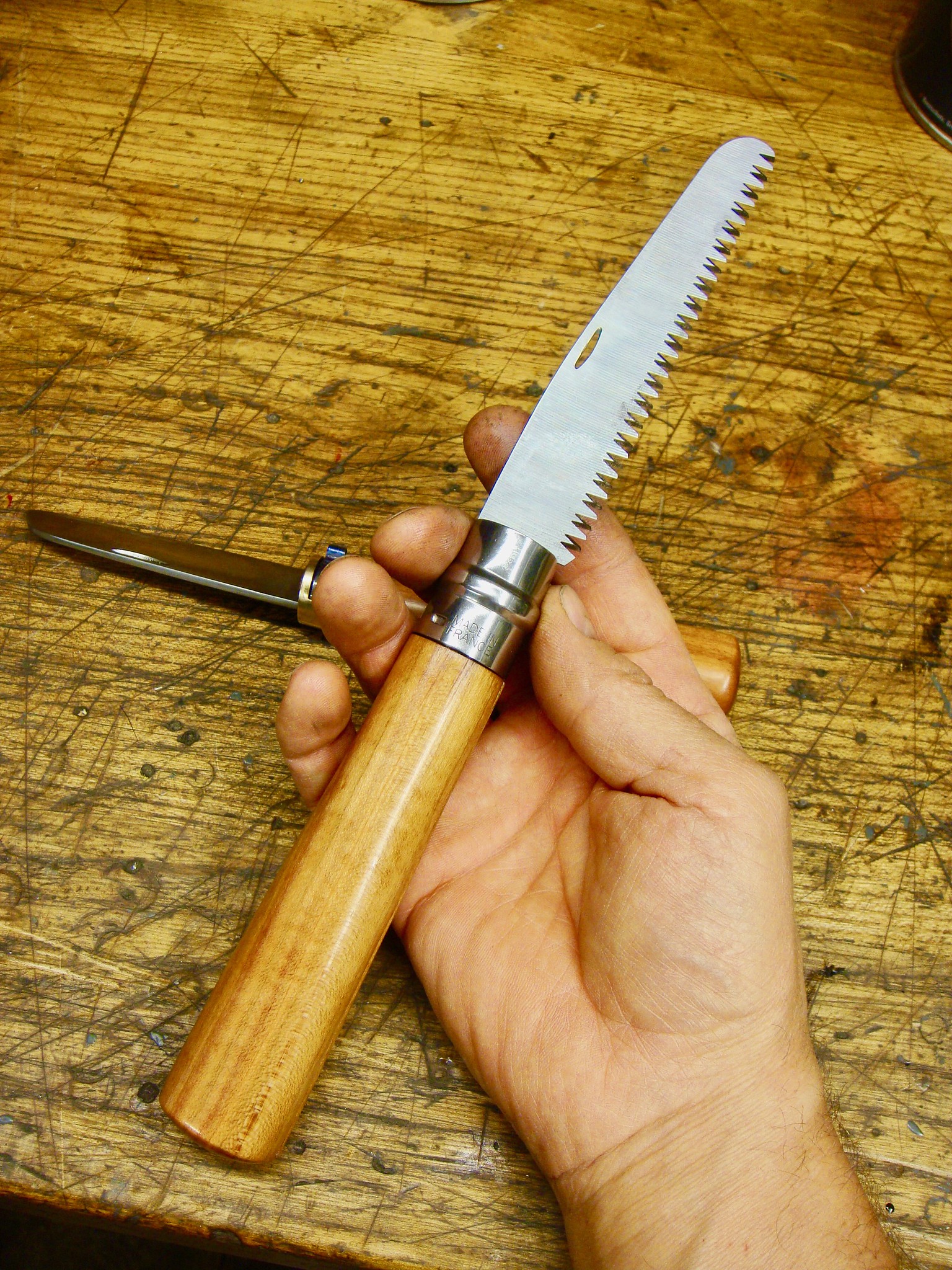

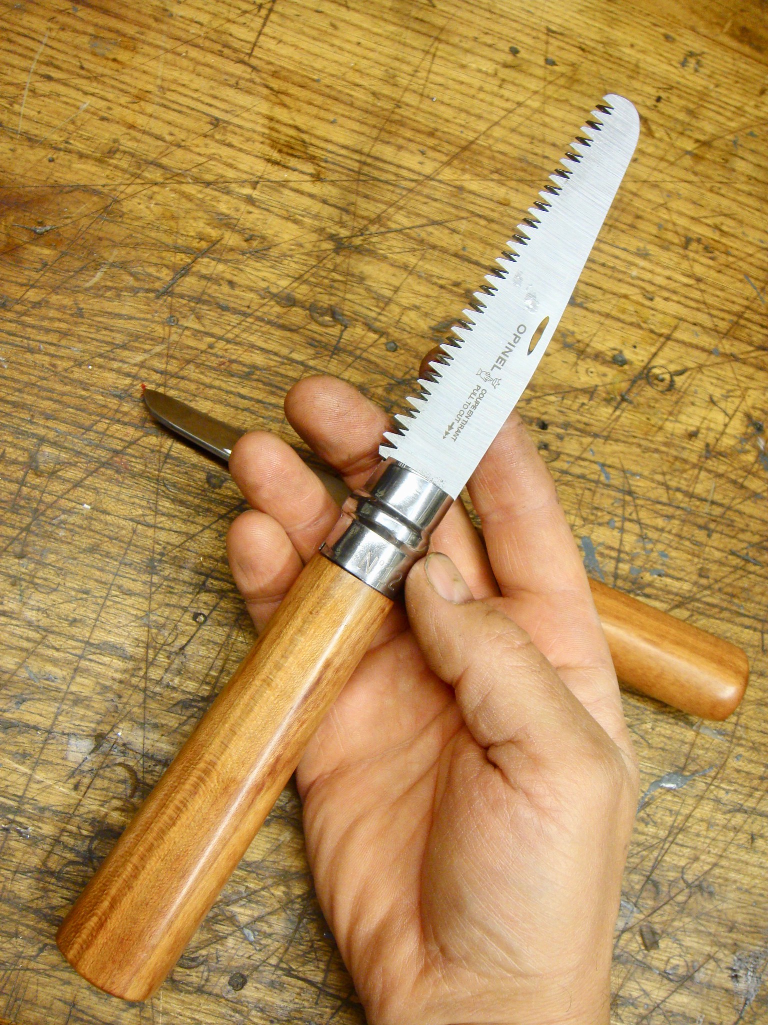

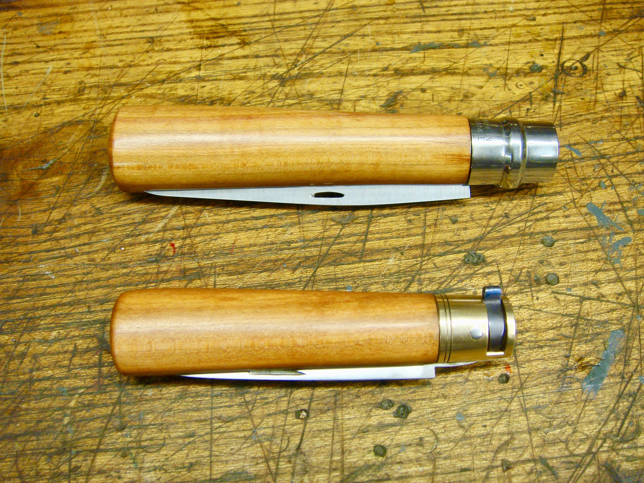

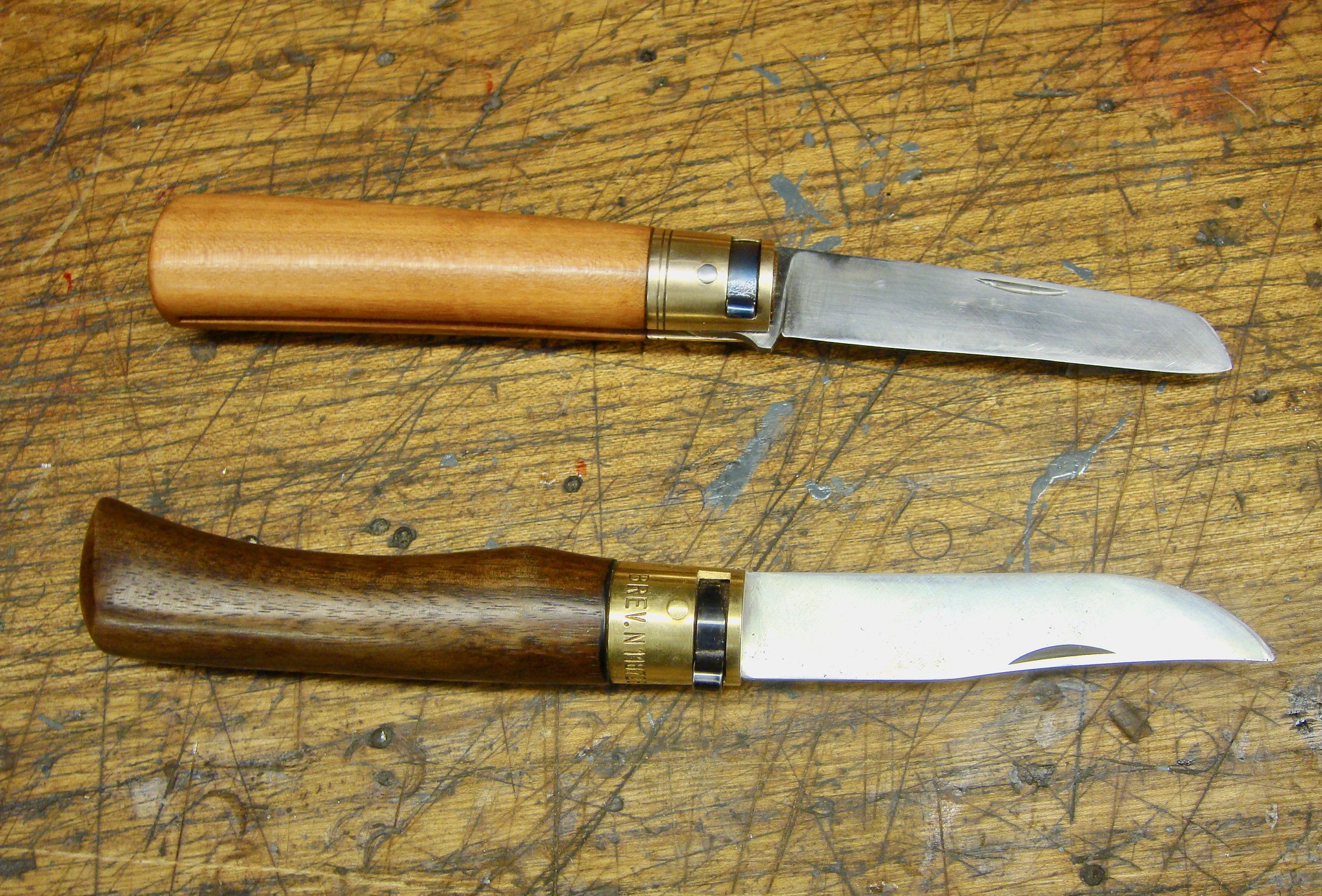

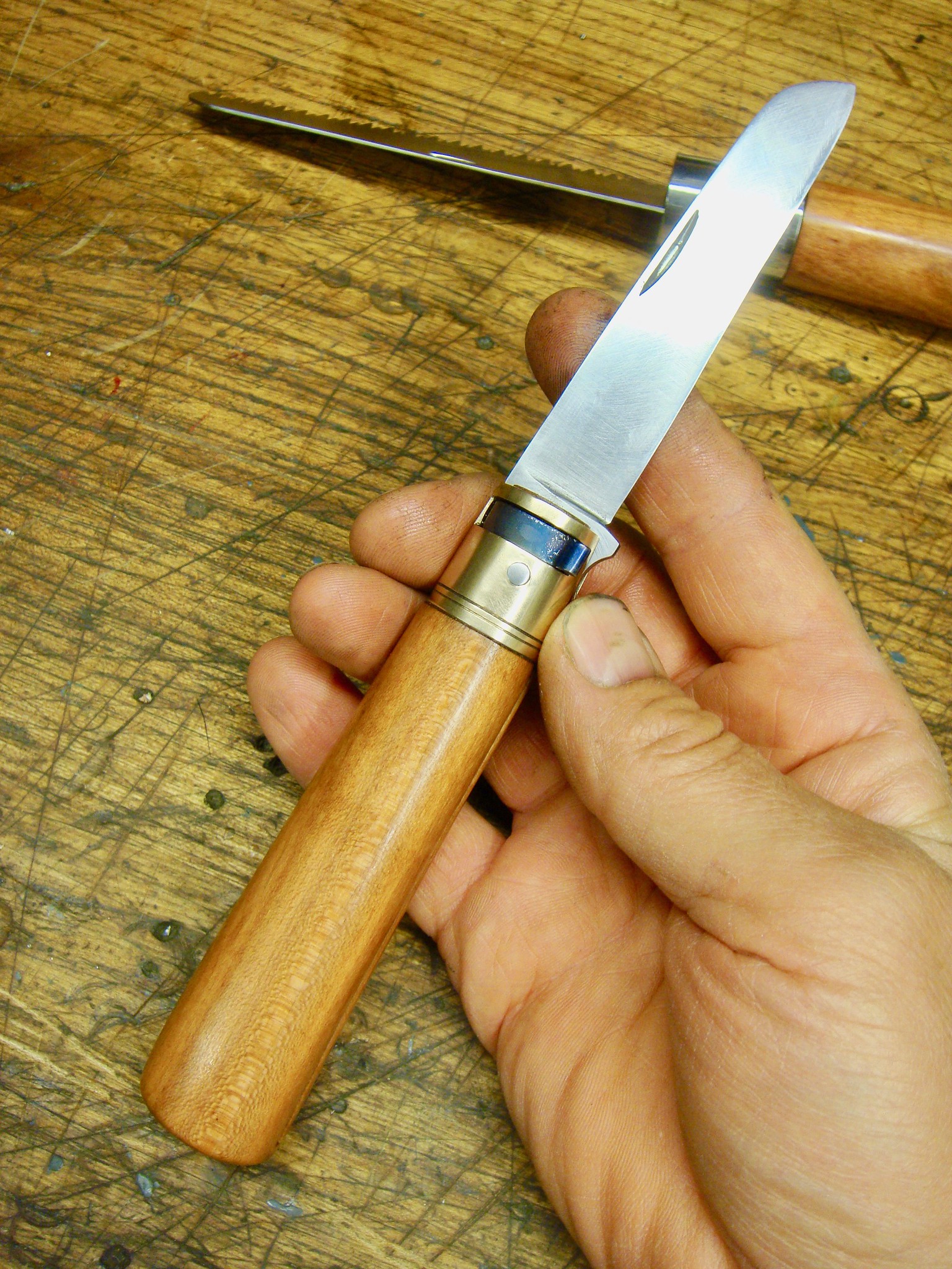

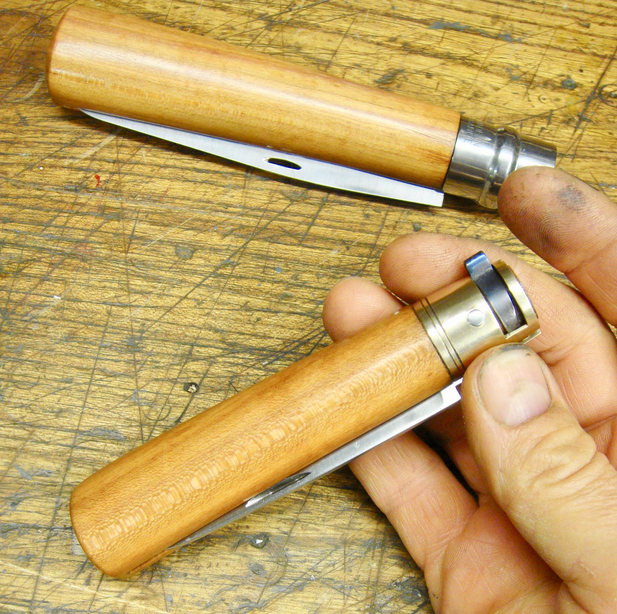

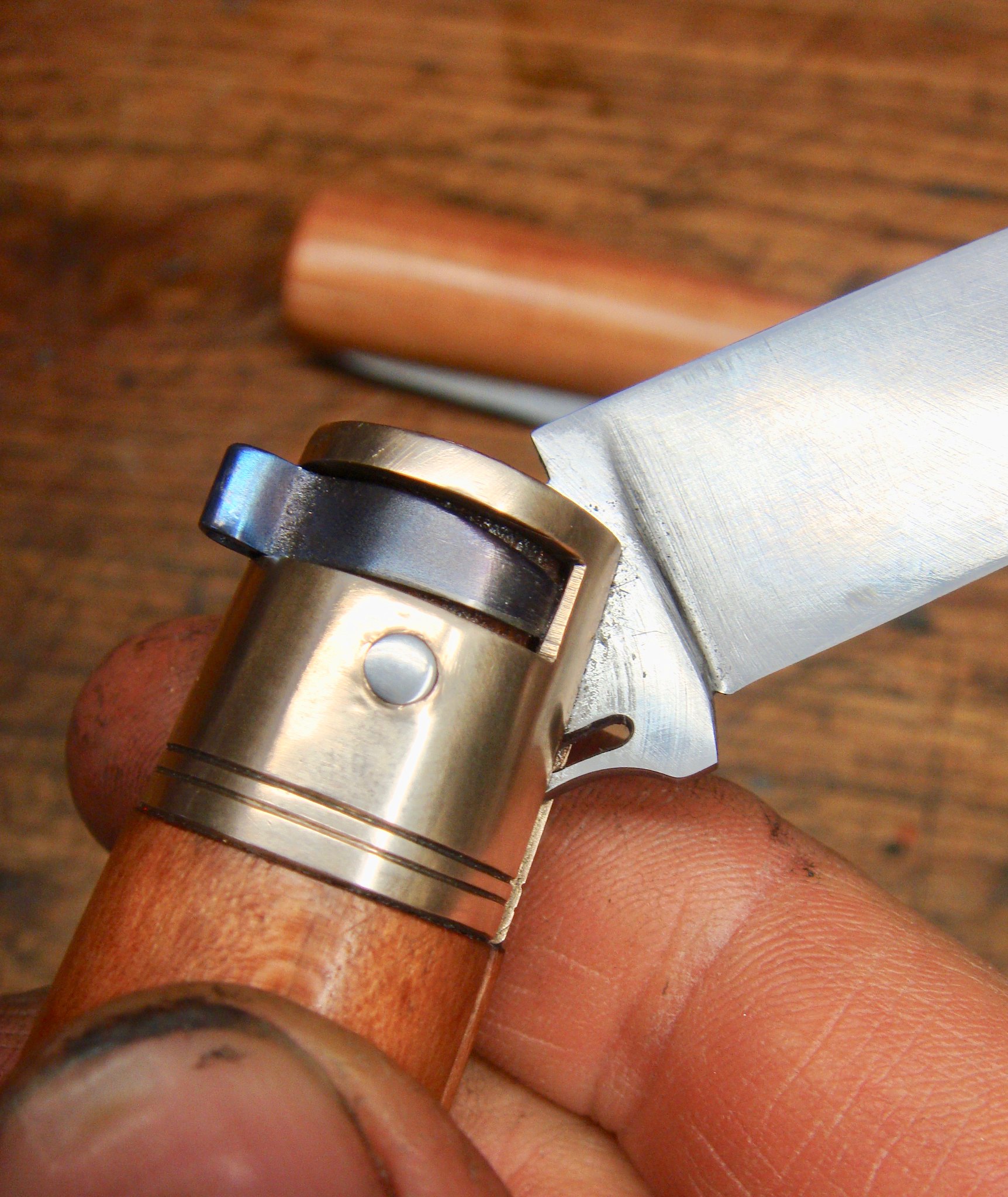

Hier ein Taschenmesser und passend dazu eine gepimpte Opinel Klappsäge.
Opinel Umbau ist klar, denke ich... Metallteile komplett original Opinel, ich hab nur den Buchengriff durch Zwetschge ersetzt.
Für das Taschenmesser hat das Modell "Lupo" von Antonini Pate gestanden. Das Antonini Messer ist quasi Italiens Antwort auf das Opinel (wobei ich keine Ahnung habe, was zuerst da war).
Ich finde es schöner und wertiger als die von Opinel - kostet auch 4 oder 5 Euro mehr
Wie das Opinel ist das Antonini Messer in der offenen, und der geschlossenen Position arretierbar. Klinge ist auch "auf null" ausgeschliffen wie die aus Frankreich.
Ich hatte das Original jetzt einige Zeit lang dabei und hatte viel Freude damit. Ich wollte nun aber eine Linkshänder-Version und eine etwas andere Klinge. Also hab' ich mir eines gebastelt.
Das Taschenmesser wiegt ca 75g, die Klappsäge knapp unter 100. Beides also sehr leicht und Hosentaschen-freundlich.
Material ist O1 C-Stahl, Rotguss, Titan für den Riegel und Griff aus Zwetschge.

Ich muss mir wohl mal etwas Neues einfallen lassen... oder vielleicht ist ein erkennbarer Stil ein Erfolgsrezept...
Weil ich aber gerade da bin...

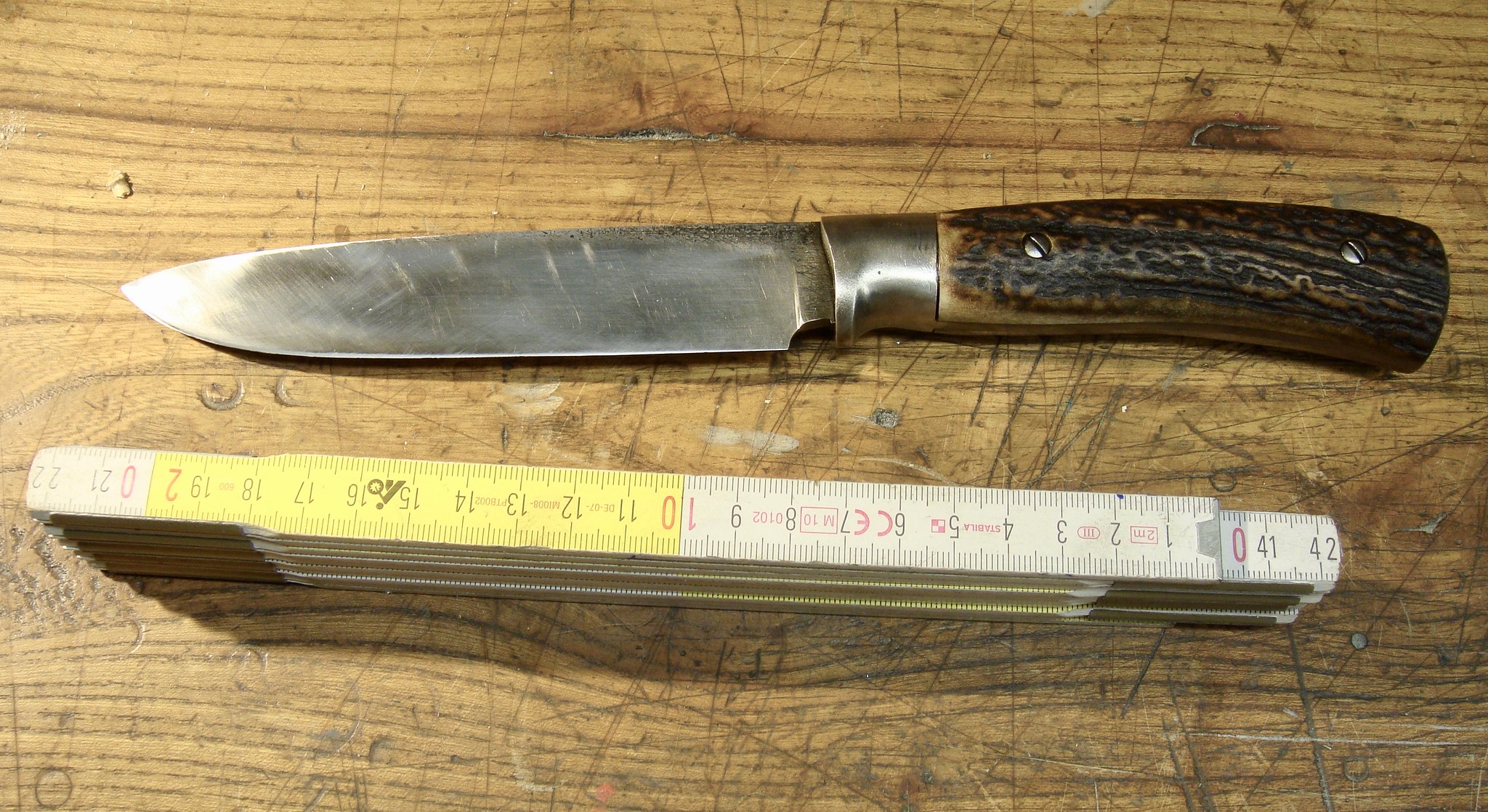

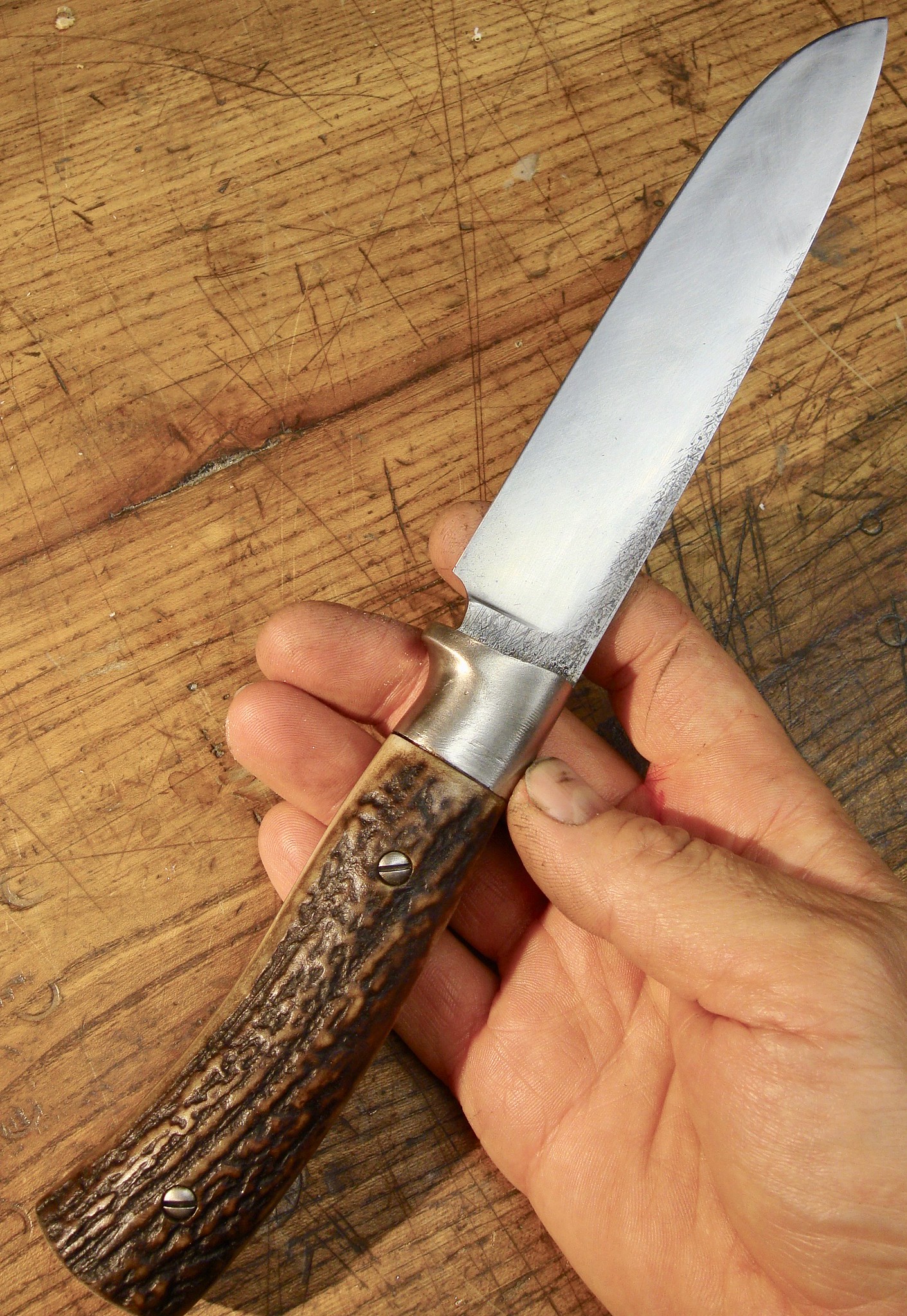

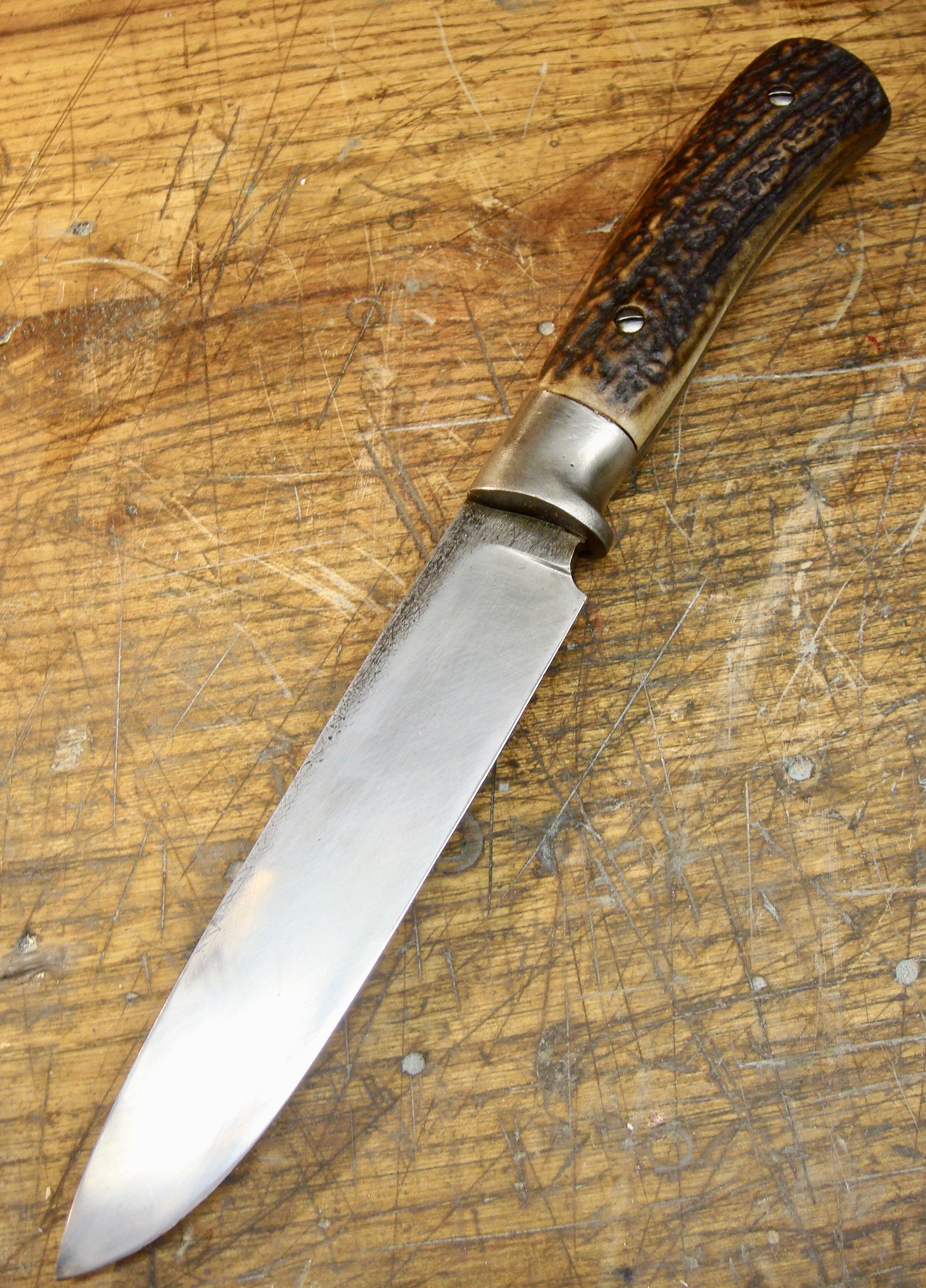

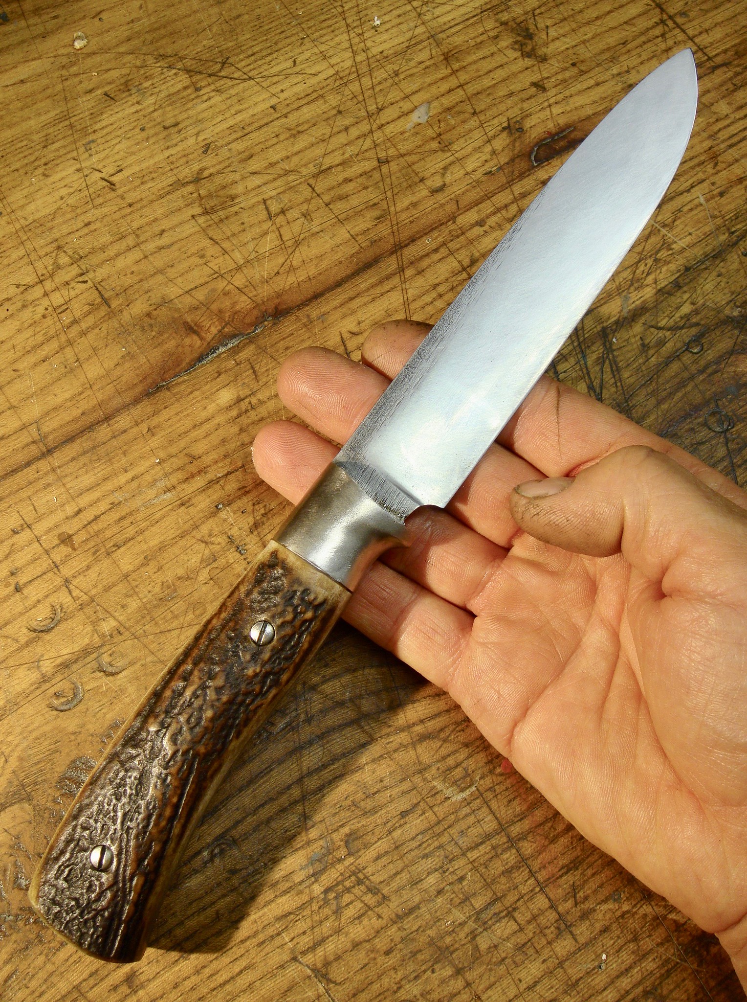

Hier aber nun ein Non-Plus-Ultra... hmmm, naja, oder einfach eines meiner Messer aus der Kategorie: für die Schublade...
Das war das Teil mit dem angeschweissten Parierelement von vorhin.
Klinge ist, wie fast immer, Kohlenstoffstahl (1.2842). Der Griff ist Hirschhorn.
Gruss,
Mark
